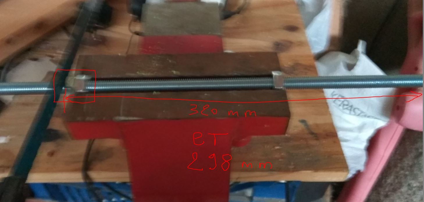

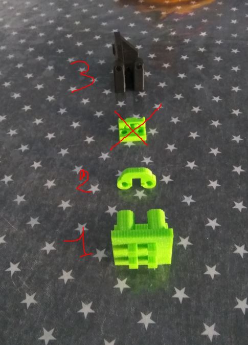

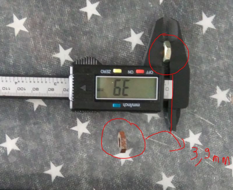

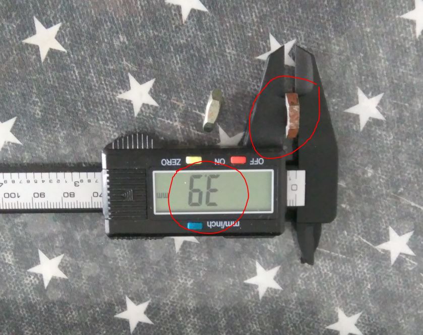

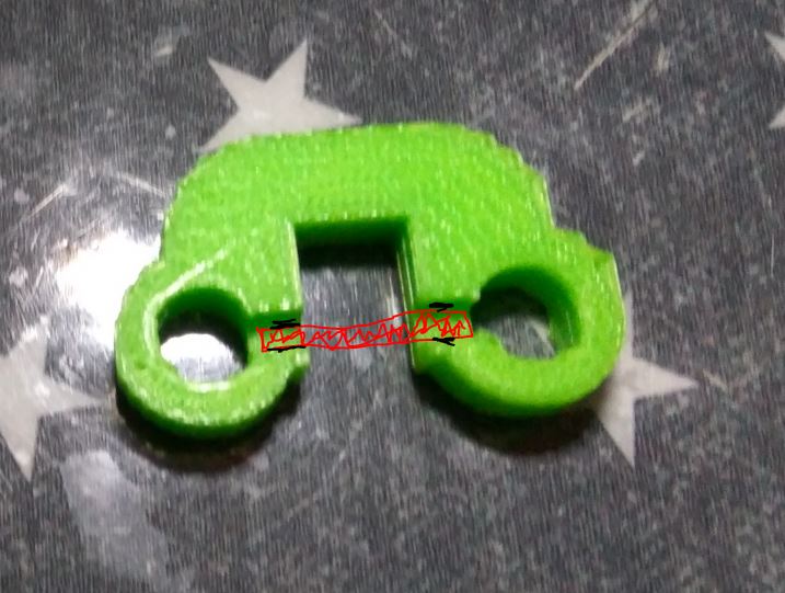

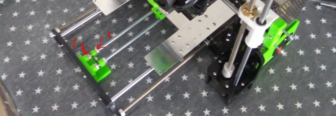

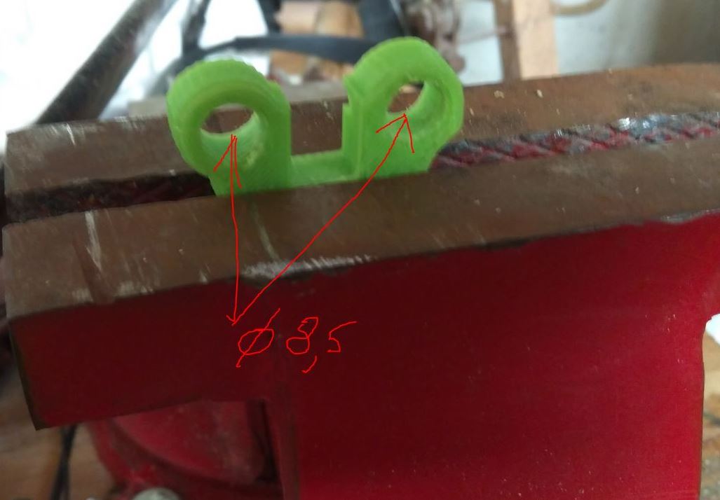

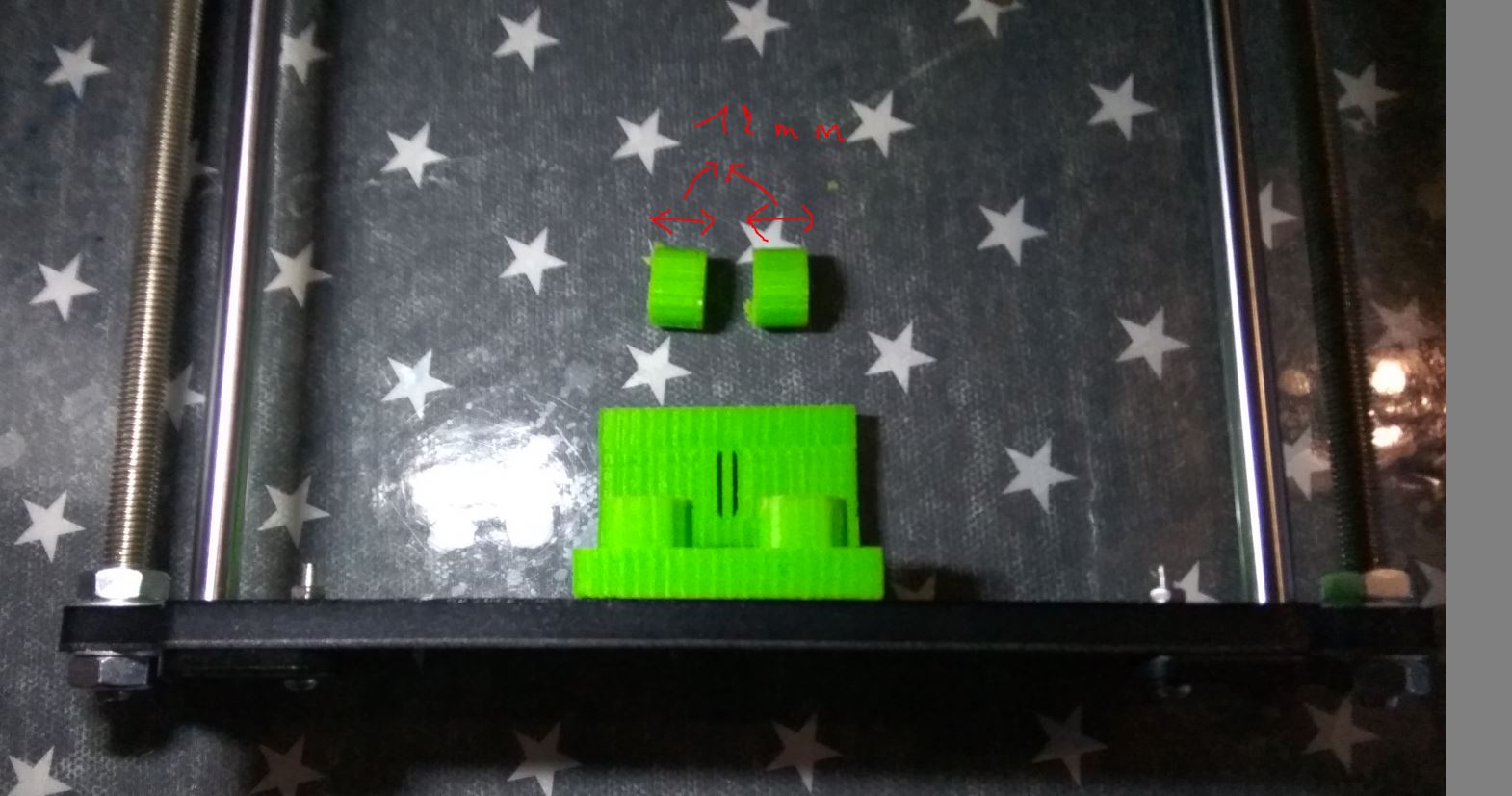

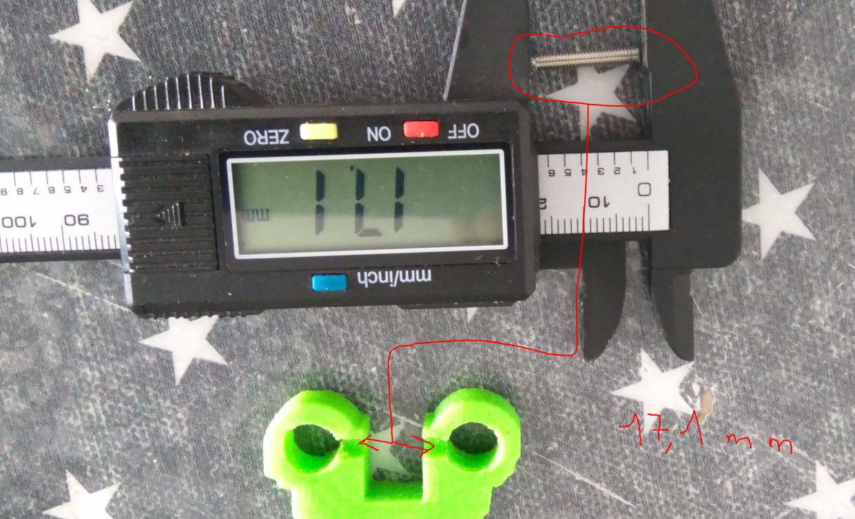

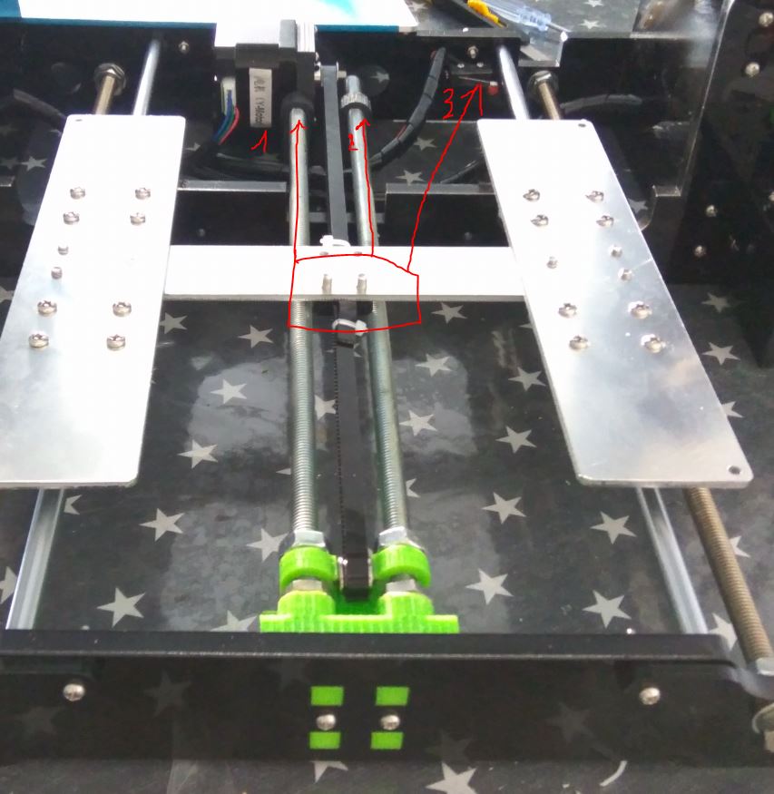

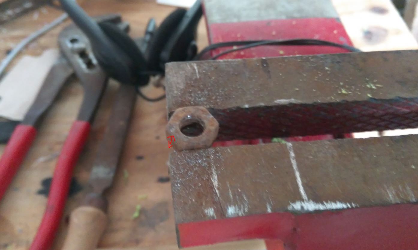

papa50 Posté(e) Février 17, 2018 Auteur Posté(e) Février 17, 2018 (modifié) A la demande de mon fiston Maeke , voila mon tuto : - Les pièces à imprimer sauf la pièce barré (les 3 modèles proposés (fixation de courroie ) ne sont pas bon , elle bute » en plateau devant et bute sur la pièce n° 3 partie moteur car le capteur de limite n’est pas actionné ) https://zupimages.net/up/18/07/7ee4.jpg - Pièce n° 1 à découper vous avez les dimensions sur la photo jointe https://zupimages.net/up/18/07/nvy6.jpg J’avais peur de ne pas avoir assez d’écrou , donc j’ai utilisé un écrou aussi vieux que PAPI , remis à neuf hiiiii….. https://zupimages.net/up/18/07/mi09.jpg - Dimensions des écrous voir photos jointes, écrous a placer en premier sur la pièce n°1 https://zupimages.net/up/18/07/azbj.jpg ttps://zupimages.net/up/18/07/tznq.jpg - Découpages des tiges filetées à 320 et 298 mm , vous pouvez le voir sur ma photo pourrie (pas de troisième main dans ce cas-là) il faut installer et serrer deux écrous a l’endroit ou vous allez couper , l’autre sert à maintenir la tige fileté dans l’étau , sans l’abimé , l’avantage de mettre des écrous quand vous allez les enlever , ils vont refaire votre filetage qui à été abimé par la scie à métaux !! ttps://zupimages.net/up/18/07/25j9.jpg Perçage de la pièce n° 2 qui doit être libre https://zupimages.net/up/18/07/afps.jpg Découpez, une vis en rab , a la longueur indiquer (pince coupante) https://zupimages.net/up/18/07/ppnx.jpg https://zupimages.net/up/18/07/ppnx.jpg https://zupimages.net/up/18/07/ppnx.jpg Montage de la poulie + vis la vis coupée et un peu de colle électrique !! https://zupimages.net/up/18/07/hbsp.jpg Position des vis usinées https://zupimages.net/up/18/07/kds8.jpg 1 Pièce d’origine est nécessaire pour le serrage de la courroie, vous devez changer seulement changer les vis trop courtes (à cause de la double épaisseur de courroie) par des vis en rab de 16 mm Ps : en vue de dessous, vous devez limer la vis de droite de quelques dixièmes de millimètre, pour éviter qu’elle touche la tige filetée !! https://zupimages.net/up/18/07/ke59.jpg avec ma solution de serrage de courroie, vous pouvez installer les écrous sur la partie moteur, le limiteur de déplacement va fonctionner https://zupimages.net/up/18/07/ltsp.jpg Renforcement de fixation du moteur (vous n’êtes pas obligé) Endroit de mon perçage ! https://zupimages.net/up/18/07/1onw.jpg Attention la pièce n° 1 et n° 3 ne doivent pas être percées 1 vous démonter entièrement la façade 2 vous visser les 2 tiges filetées a fond cote moteur piece noire pour moi Installer les écrous Revisser dans l’autre sens dans la pièce n ° 1 Tout le montage doit se faire ensemble !!!!!! Modifié (le) Février 17, 2018 par papa50 1

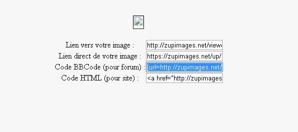

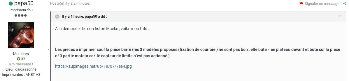

Maeke Posté(e) Février 17, 2018 Posté(e) Février 17, 2018 (modifié) J'ai un bug sur tes liens @papa50 je ne vois que la dernière photo. Appuis sur entrée (seule) après chaque lien, pour que ce que tu écrit après ne soit pas considéré comme partie du lien Ceci dit, première partie d'un presse livres. Les supports de s3d se sont complètement détachés. Modifié (le) Février 17, 2018 par Maeke
papa50 Posté(e) Février 17, 2018 Auteur Posté(e) Février 17, 2018 il y a 5 minutes, Maeke a dit : J'ai un bug sur tes liens @papa50 je ne vois que la dernière photo. Ceci dit, première partie d'un presse livres. Les supports de s3d se sont complètement détachés. salut mon fiston !! je sais c'est chiant j'arrive pas a modifier en éditant !!!!! si tu clic sur les liens tu vois les photos ou pas ?
Maeke Posté(e) Février 17, 2018 Posté(e) Février 17, 2018 Malheureusement, plusieurs liens me renvoient sur la même photo, et tout le texte entre chaque lien renvoie sur celle en question. Appuis bien sur entrée (sans shift) après chaque lien.
dedefr Posté(e) Février 17, 2018 Posté(e) Février 17, 2018 (modifié) il vaut mieux éviter de passer par un hébergeur extérieur, ça fout le b.... Modifié (le) Février 17, 2018 par dedefr
Maeke Posté(e) Février 17, 2018 Posté(e) Février 17, 2018 @dedefroui, mais là il dépasse la limite imposée par le forum pour les fichiers joints.
papa50 Posté(e) Février 17, 2018 Auteur Posté(e) Février 17, 2018 vous pouvez ressayer depuis le début merci !!!

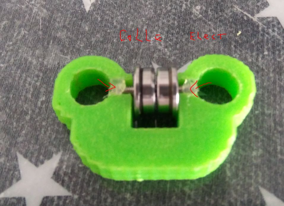

dedefr Posté(e) Février 17, 2018 Posté(e) Février 17, 2018 (modifié) A la demande de mon fiston Maeke , voila mon tuto : - Les pièces à imprimer sauf la pièce barré (les 3 modèles proposés (fixation de courroie ) ne sont pas bon , elle bute » en plateau devant et bute sur la pièce n° 3 partie moteur car le capteur de limite n’est pas actionné ) - Pièce n° 1 à découper vous avez les dimensions sur la J’avais peur de ne pas avoir assez d’écrou , donc j’ai utilisé un écrou aussi vieux que PAPI , remis à neuf hiiiii….. - Dimensions des écrous voir photos jointes , écrous a placer en premier sur la pièce n°1 - Découpages des tiges filetées à 320 et 298 mm , vous pouvez le voir sur ma photo pourrie (pas de troisième main dans ce cas-là) il faut installer et serrer deux écrous a l’endroit ou vous allez couper , l’autre sert à maintenir la tige fileté dans l’étau , sans l’abimé , l’avantage de mettre des écrous quand vous allez les enlever , ils vont refaire votre filetage qui à été abimé par la scie à métaux !! - Perçage de la pièce n° 2 qui doit être libre - Découpez , une vis en rab , a la longueur indiquer (pince coupante) - Montage de la poulie + vis la vis coupée et un peu de colle électrique !! - Position des vis usinées - 1 Pièce d’origine est nécessaire pour le serrage de la courroie, vous devez changer seulement changer les vis trop courtes (à cause de la double épaisseur de courroie) par des vis en rab de 16 mm Ps : en vue de dessous, vous devez limer la vis de droite de quelques dixièmes de millimètre, pour éviter qu’elle touche la tige filetée !! - avec ma solution de serrage de courroie, vous pouvez installer les écrous sur la partie moteur, le limiteur de déplacement va fonctionner. Renforcement de fixation du moteur (vous n’êtes pas obligé) Endroit de mon perçage ! Attention la pièce n° 1 et n° 3 ne doivent pas être percées 1 vous démonter entièrement la façade 2 vous visser les 2 tiges filetées a fond Installer les écrous Revisser dans l’autre sens dans la pièce n ° 1 Tout le montage doit se faire ensemble !!!!!! Modifié (le) Février 17, 2018 par dedefr
papa50 Posté(e) Février 17, 2018 Auteur Posté(e) Février 17, 2018 (modifié) Il y a 1 heure, papa50 a dit : A la demande de mon fiston Maeke , voila mon tuto : - Les pièces à imprimer sauf la pièce barré (les 3 modèles proposés (fixation de courroie ) ne sont pas bon , elle bute » en plateau devant et bute sur la pièce n° 3 partie moteur car le capteur de limite n’est pas actionné ) https://zupimages.net/up/18/07/7ee4.jpg - Pièce n° 1 à découper vous avez les dimensions sur la photo jointe https://zupimages.net/up/18/07/nvy6.jpg J’avais peur de ne pas avoir assez d’écrou , donc j’ai utilisé un écrou aussi vieux que PAPI , remis à neuf hiiiii….. https://zupimages.net/up/18/07/mi09.jpg - Dimensions des écrous voir photos jointes, écrous a placer en premier sur la pièce n°1 https://zupimages.net/up/18/07/azbj.jpg ttps://zupimages.net/up/18/07/tznq.jpg - Découpages des tiges filetées à 320 et 298 mm , vous pouvez le voir sur ma photo pourrie (pas de troisième main dans ce cas-là) il faut installer et serrer deux écrous a l’endroit ou vous allez couper , l’autre sert à maintenir la tige fileté dans l’étau , sans l’abimé , l’avantage de mettre des écrous quand vous allez les enlever , ils vont refaire votre filetage qui à été abimé par la scie à métaux !! ttps://zupimages.net/up/18/07/25j9.jpg Perçage de la pièce n° 2 qui doit être libre https://zupimages.net/up/18/07/afps.jpg Découpez, une vis en rab , a la longueur indiquer (pince coupante) https://zupimages.net/up/18/07/ppnx.jpg https://zupimages.net/up/18/07/ppnx.jpg https://zupimages.net/up/18/07/ppnx.jpg Montage de la poulie + vis la vis coupée et un peu de colle électrique !! https://zupimages.net/up/18/07/hbsp.jpg Position des vis usinées https://zupimages.net/up/18/07/kds8.jpg 1 Pièce d’origine est nécessaire pour le serrage de la courroie, vous devez changer seulement changer les vis trop courtes (à cause de la double épaisseur de courroie) par des vis en rab de 16 mm Ps : en vue de dessous, vous devez limer la vis de droite de quelques dixièmes de millimètre, pour éviter qu’elle touche la tige filetée !! https://zupimages.net/up/18/07/ke59.jpg avec ma solution de serrage de courroie, vous pouvez installer les écrous sur la partie moteur, le limiteur de déplacement va fonctionner https://zupimages.net/up/18/07/ltsp.jpg Renforcement de fixation du moteur (vous n’êtes pas obligé) Endroit de mon perçage ! https://zupimages.net/up/18/07/1onw.jpg Attention la pièce n° 1 et n° 3 ne doivent pas être percées 1 vous démonter entièrement la façade 2 vous visser les 2 tiges filetées a fond cote moteur piece noire pour moi Installer les écrous Revisser dans l’autre sens dans la pièce n ° 1 Tout le montage doit se faire ensemble !!!!!! merci de tester mon tuto , et me dire ce qui ne va pas Modifié (le) Février 17, 2018 par papa50

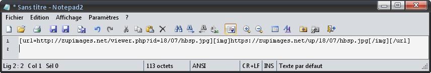

dedefr Posté(e) Février 17, 2018 Posté(e) Février 17, 2018 (modifié) coucou papa quand on clique sur un des liens : ça nous renvoi là : sur la page, il te faut prendre le lien qui est surligné ou delectionné : le copier, puis le coller dans ton post, c'est ce que j'ai fait plus haut dans mon message ! Modifié (le) Février 17, 2018 par dedefr
Janpolanton Posté(e) Février 17, 2018 Posté(e) Février 17, 2018 Bonjour à tous, @papa50 Ta colle ne tiendra pas dans le temps. Il vaudrait mieux mettre de l'araldite à 2 composants ou trouver une solution de fixation mécanique.
papa50 Posté(e) Février 17, 2018 Auteur Posté(e) Février 17, 2018 il y a 1 minute, dedefr a dit : coucou papa quand on clique sur un des liens, ça nous renvoi là : sur la page, il te faut prendre le lien qui est surligné ou delectionné : le copier, puis le coller dans ton post, c'est ce que j'ai fait plus haut dans mon message ! c'est ce que j'ai fait , j'ai tout préparer sur word , la dernière photo a fonctionner j'avais un décalage de photo , je suppose que word a foutu le bordel ,
dedefr Posté(e) Février 17, 2018 Posté(e) Février 17, 2018 (modifié) oui, car il a coupé le lien. . . moi, je l'ai fait avec le "notepad", tout simplement ! ton lien, doit être comme cela : Modifié (le) Février 17, 2018 par dedefr
papa50 Posté(e) Février 17, 2018 Auteur Posté(e) Février 17, 2018 à l’instant, Janpolanton a dit : Bonjour à tous, @papa50 Ta colle ne tiendra pas dans le temps. Il vaudrait mieux mettre de l'araldite à 2 composants ou trouver une solution de fixation mécanique. salut janpol c'est pas important c'est juste le temps de la placer , courroie tendue elle ne peut pas tomber
