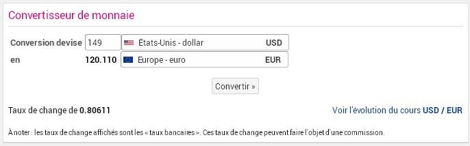

dedefr Posté(e) Février 18, 2018 Posté(e) Février 18, 2018 (modifié) Il y a 4 heures, Janpolanton a dit : Exactement 149€ -10% pour tarif étudiant soit 134,10€ (ils font pas de tarifs retraités ) ce sont des dollars : en convertissant : on arrive à 120 roros Modifié (le) Février 18, 2018 par dedefr
Maeke Posté(e) Février 18, 2018 Posté(e) Février 18, 2018 (modifié) Je te défies de le trouver à ce prix en dehors du site d'origine. => http://www.conrad.fr/ce/fr/product/1488925/Simplify3D-Simplify3D-version-complte-1-licence-Windows-Linux-Mac-logiciel-impression-3D?queryFromSuggest=true leur convertisseur $ -> € doit être un peu cassé. Modifié (le) Février 18, 2018 par Maeke
dedefr Posté(e) Février 18, 2018 Posté(e) Février 18, 2018 (modifié) n'oublie pas la marge qu'ils se font sur ce produit, mon prix cité viens du site d'origine, c'est une version à télécharger ! le convertisseur utilisé : http://www.boursorama.com/bourse/devises/convertisseur-devises.phtml Modifié (le) Février 18, 2018 par dedefr

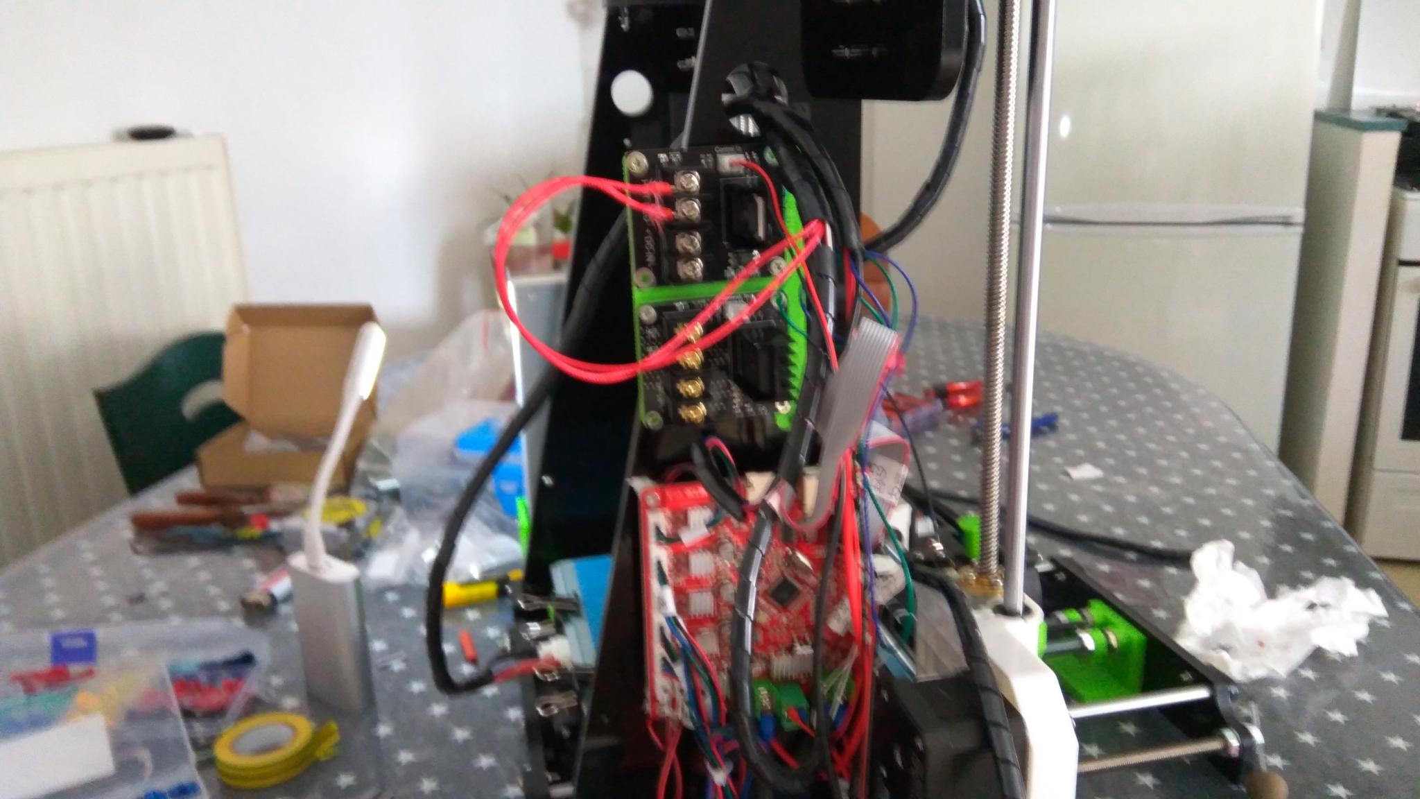

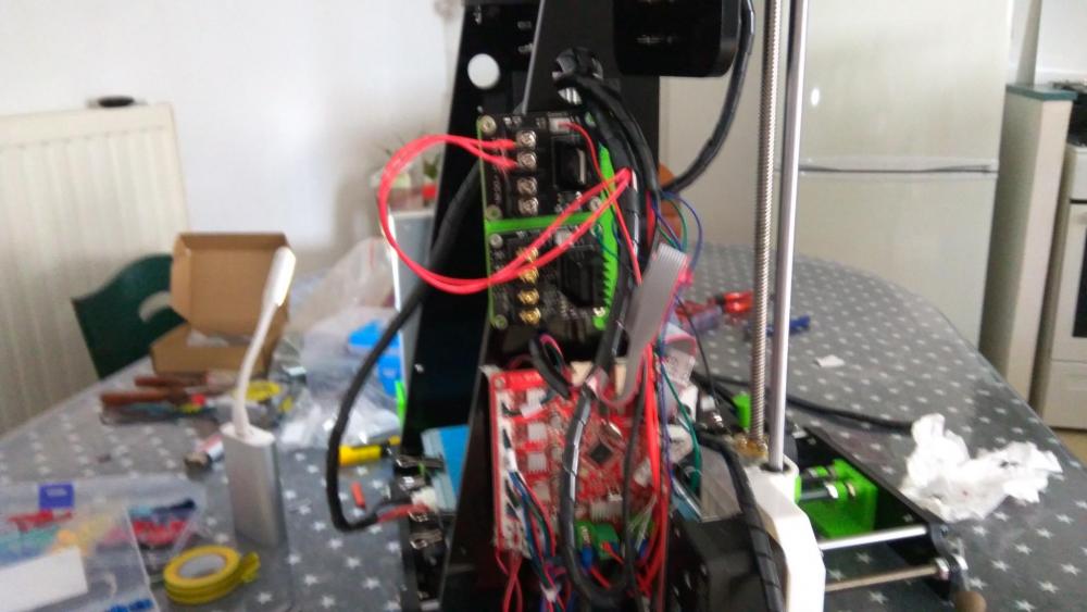

papa50 Posté(e) Février 18, 2018 Auteur Posté(e) Février 18, 2018 Bonjour à tous, et un bon dimanche ! À vous Si on parlait de Mosfets
jc83 Posté(e) Février 18, 2018 Posté(e) Février 18, 2018 au sujet des mosfets : pour moi ça ne sert à rien , j'ai fait des mesures : conso du bed environ 11A , conso du chauffage de la buse environ 3A , les mosfet d'origine font 30A donc à priori aucun risque , mais une chose que j'ai remarqué c'est qu'avec le firmware d'origine la coupure du chauffage du bed n'est pas franche il y a un rebond , la resistance étant selfique ça fait un pic de courant je pense que c'est ça qui claque le mosfet d'origine , de passer le firmware sous marlin il n'y a plus ce rebond , ça ne fait que 4 mois que j'imprime mais je n'ai aucun pbl

Maeke Posté(e) Février 18, 2018 Posté(e) Février 18, 2018 (modifié) @jc83 en effet les mosfets d'origine sont théoriquement suffisant, ce qui n'est pas le cas de leur dissipation, et beaucoup de personnes qui pensaient comme toi se sont retrouvées avec des mosfets grillés sur la carte mère. D'ailleurs @Janpolanton pense pour sa part que même le dissipateur du mosfet externe le plus répandu est insuffisant. Modifié (le) Février 18, 2018 par Maeke
