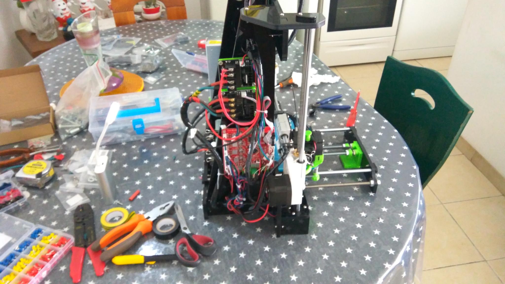

papa50 Posté(e) Février 18, 2018 Auteur Posté(e) Février 18, 2018 (modifié) Mer il y a 3 minutes, Maeke a dit : @jc83 en effet les mosfets d'origine sont théoriquement suffisant, ce qui n'est pas le cas de leur dissipation, et beaucoup de personnes qui pensaient comme toi se sont retrouvées avec des mosfets grillés sur la carte mère. Merci Maeke, je ne perds pas mon temps, alors !! Plus que deux fils à brancher, et peigner, le bébé, il est un peu ebouriffè Modifié (le) Février 18, 2018 par papa50

jc83 Posté(e) Février 18, 2018 Posté(e) Février 18, 2018 il y a 40 minutes, Maeke a dit : @jc83 en effet les mosfets d'origine sont théoriquement suffisant, ce qui n'est pas le cas de leur dissipation, et beaucoup de personnes qui pensaient comme toi se sont retrouvées avec des mosfets grillés sur la carte mère. D'ailleurs @Janpolanton pense pour sa part que même le dissipateur du mosfet externe le plus répandu est insuffisant. tu as lu les raisons possibles du claquage ? , apres perso mon bed est à 50 donc mon mosfet ne chauffe pratiquement pas , je n'en vois l'utilité que pour ceux qui font de l'abs , un autre raison ; en electronique il y a plusieurs grades dans les composants , vu le prix de la cm il est clair que c'est du 2eme ou 3eme choix on peut donc tomber sur un mosfet defectueux
papa50 Posté(e) Février 18, 2018 Auteur Posté(e) Février 18, 2018 Il n'y a plus qu'à a le placer dans son couffin, et lui donner son biberon, pour voir si il " vouine" hiii... C'est parti !!!! 2

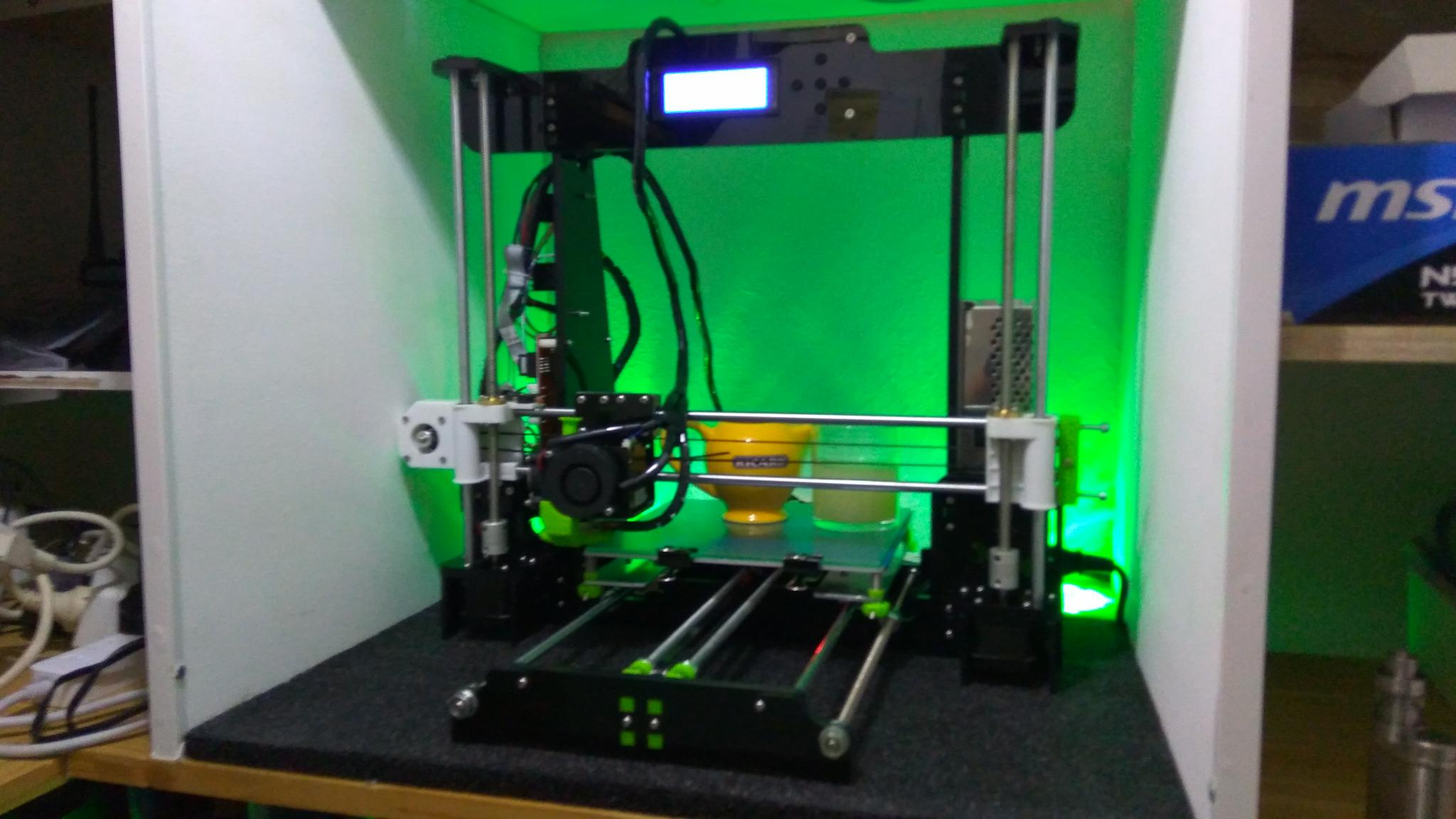

papa50 Posté(e) Février 18, 2018 Auteur Posté(e) Février 18, 2018 La vache !!!! Il est tellement content Il m'a imprimé un Ricard et la carafe Bon j'ai mis le Ricard au frais, il à pris un coup de chaud, hiii
veeger Posté(e) Février 18, 2018 Posté(e) Février 18, 2018 bien dans le caisson comme ca. faudra que j y pense un de ces jours a pas la laisser aux 4 vents. quand j ouvre la porte du cabanon la temp chute de 10 degrés sans parler du courant d air 1

papa50 Posté(e) Février 18, 2018 Auteur Posté(e) Février 18, 2018 (modifié) j'imprime depuis deux heures , et je peux vous assurez les mosfets font du bien ! . ma gaine " BED " au touché était chaude , maintenant , elle est a la température tiède, voir encore moins (température du caisson ) !!! il n'y a pratiquement plus de chaleur , donc il n'y a pas photo ..... pour limiter la casse mosfets = obligatoire ps : une question à mon maitre @Maeke cela fait deux fois que j'imprime des charnières 2 noires , et 2 vertes , j'utilise la laque , et j 'ai un petit décollement (fin de plateau à droite ) sur la charnière du fond ( noire et verte) ? j'ai l'impression que le choix de l'emplacement est important , c'est mieux pour moi horizontale que verticale , c'est normal Modifié (le) Février 18, 2018 par papa50
veeger Posté(e) Février 18, 2018 Posté(e) Février 18, 2018 (modifié) etonnant ce que tu nous dis papou. si les connections sont foireuses le mosfet n y changera rien ca brulera a coup sur peut etre meme encore + vite. si l install est bonne avec le mosfet tu ne fais que deplacer la commutation. ca protege la carte mere par le cablage Modifié (le) Février 18, 2018 par veeger
papa50 Posté(e) Février 18, 2018 Auteur Posté(e) Février 18, 2018 (modifié) il y a 6 minutes, veeger a dit : etonnant ce que tu nous dis papou. si les connections sont foireuses le mosfet n y changera rien ca brulera a coup sur peut etre meme encore + vite. pourquoi tu dis connexion foireuse !!! mes connexions sont nickels, tu n'as peut être pas tout suivi, mais j'ai doublé mes connections BED oui mais les câbles sont déportés dans une autre gaine ! Modifié (le) Février 18, 2018 par papa50
