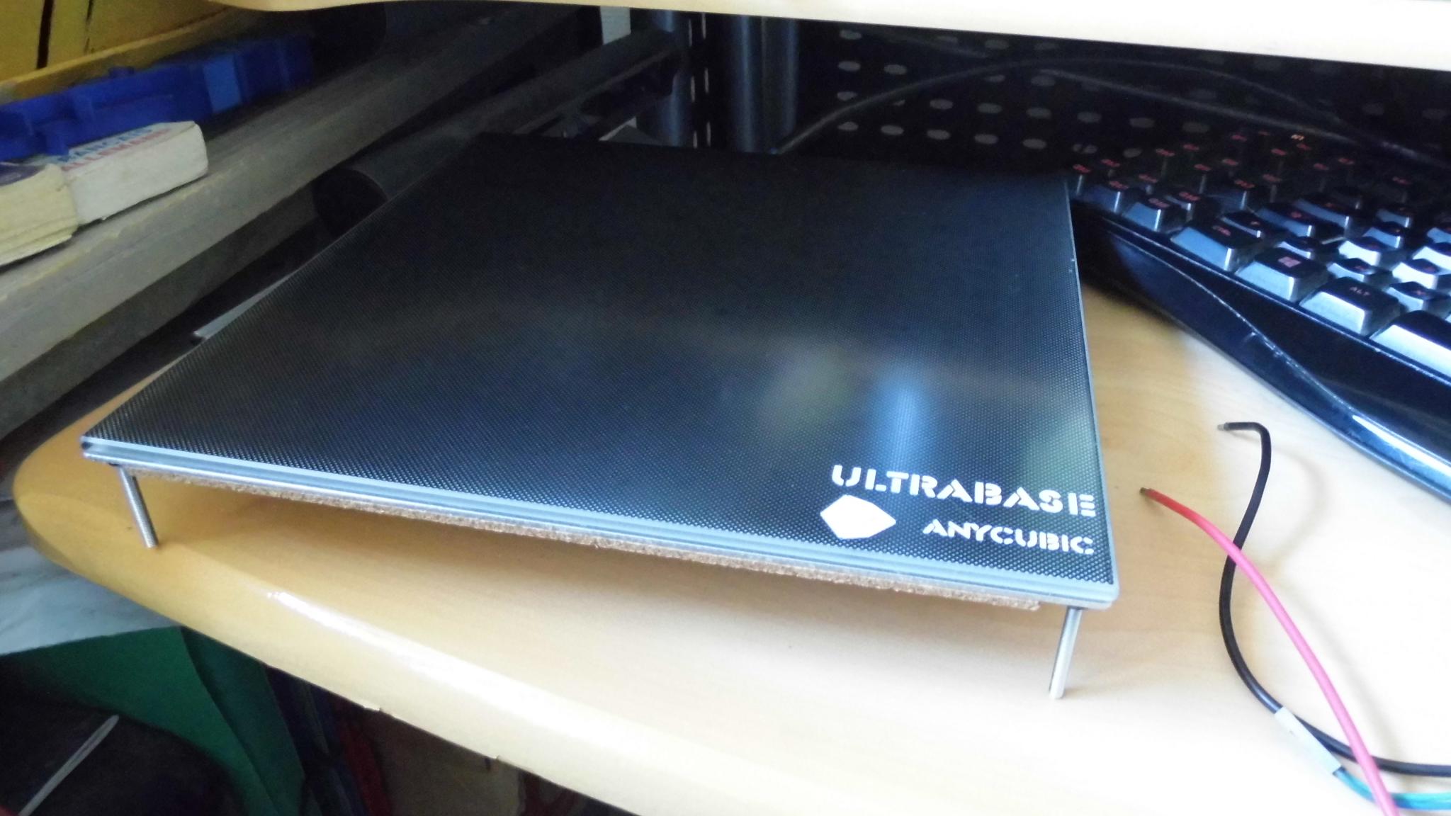

@Maeke tu l'as acheté où ton ulltrabase anycubic ?
c'est un plateau chauffant .?
d'après la vidéo tu ne mets rien au dessus pour que le filament adhère ?

@jeanhub . 17.99 euros

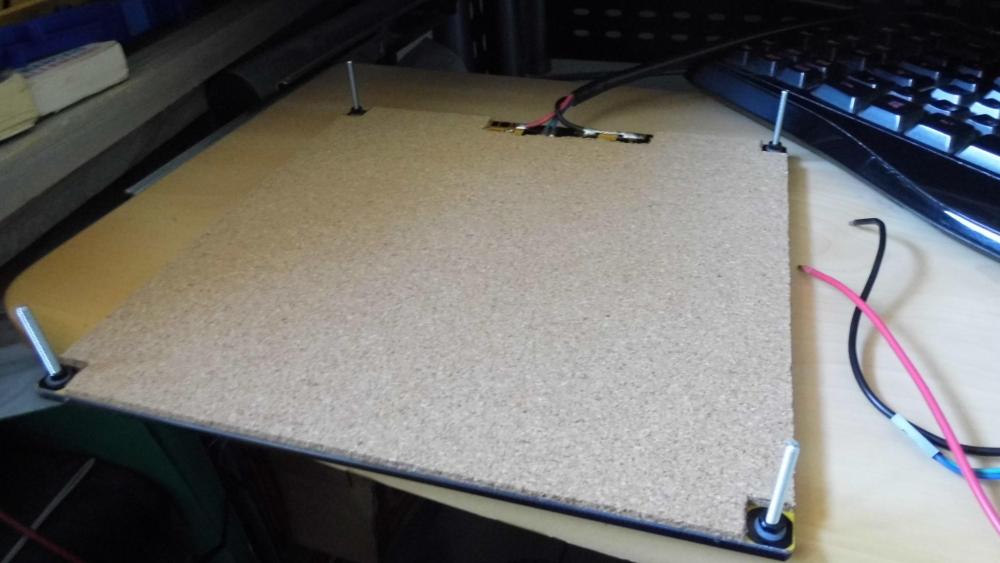

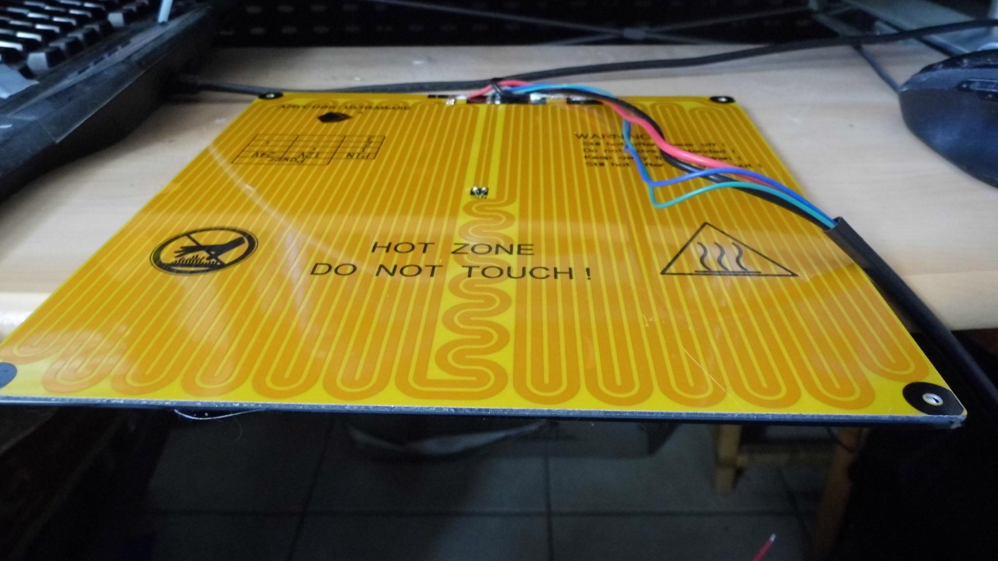

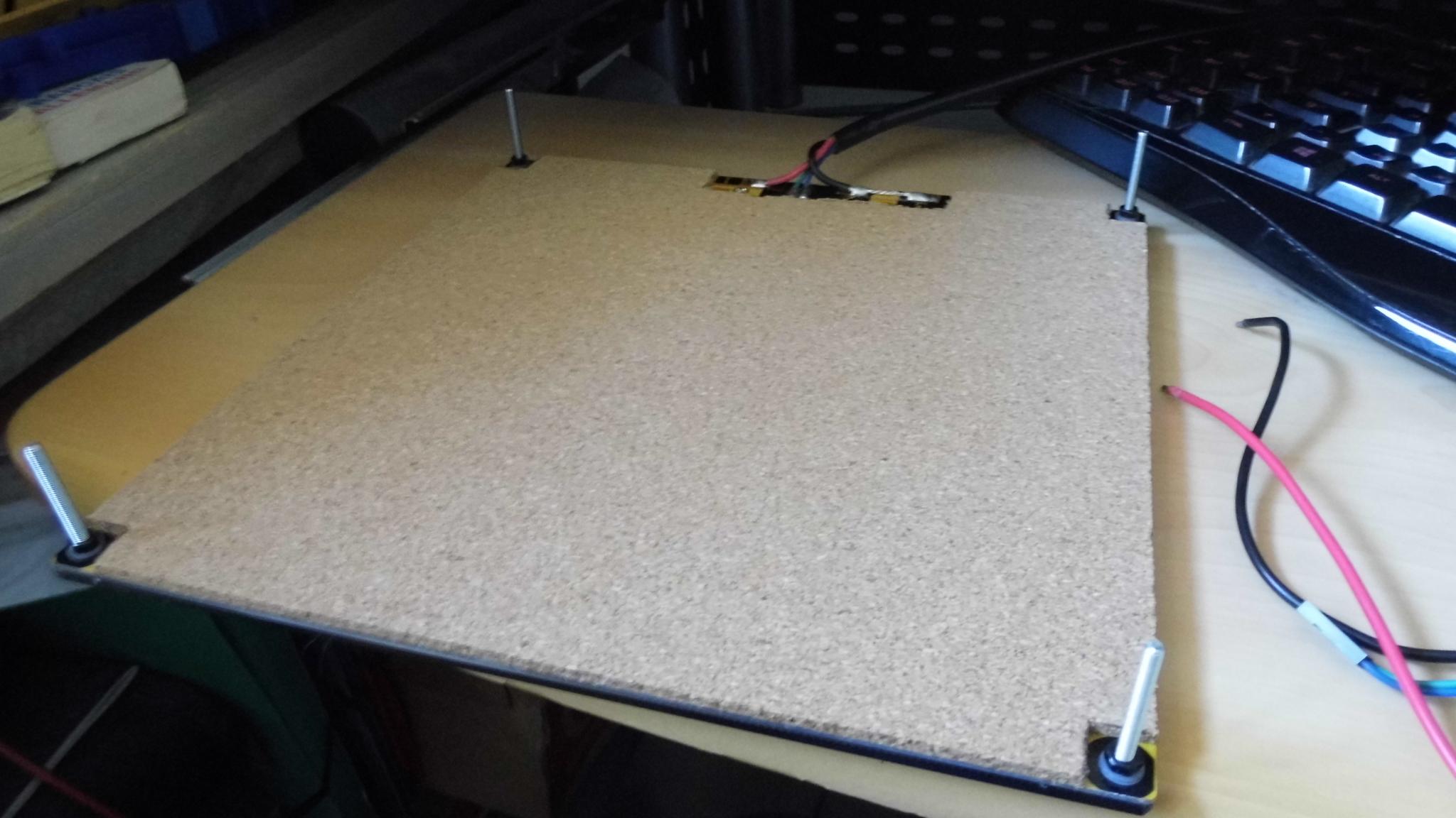

Je l'ai acheté sur ebay il y a plusieurs mois, mais j'ai eu un problème avec l'abs alors j'étais retourné sur le plateau anet, comme j'utilise du petg maintenant je vais réutiliser l'ultrabase.
D'autant que mon dernier buildtak vient de rendre l'âme. Depuis ces photos j'ai percé un trou dans le liège pour libérer la thermistance.

@veeger je vois que tu as pris la version verre uniquement (celle sans le plateau).
@papa50
Résultats de mes tests:
-fonctionnement capacitif au poil, sensibilité excellente.
-"nouvelle" cartouche chauffante fonctionnant parfaitement.
-Marlin mis à jour, mais si je veux activer plus de fonction (comme le micro-stepping) il va me falloir une ramps voir mieux.
-adhésion du petg sur l'ultrabase semble parfaite pour l'instant (à voir sur de grandes pièces).
-décollement une fois refroidi sans grands efforts.

Merci Maeke , il y a comme du Liège en dessous ou je me trompe ?
Non, tu ne te trompes pas, c'est une isolation pour aider le plateau à chauffer un poil plus vite.

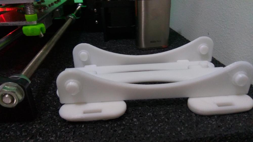

Une de mes plus belles pièces, jamais réalisée !!
Pas d'ajustements à faire , emboîtement nickel, je suis fier de mon bébé,
Peut être un défaut, la partie du dessous, n'est pas parfaite comme le dessus , pourtant je suis sur plaque de verre !!!!
 Pourquoi je sais pas ? @Maeketu sais ?

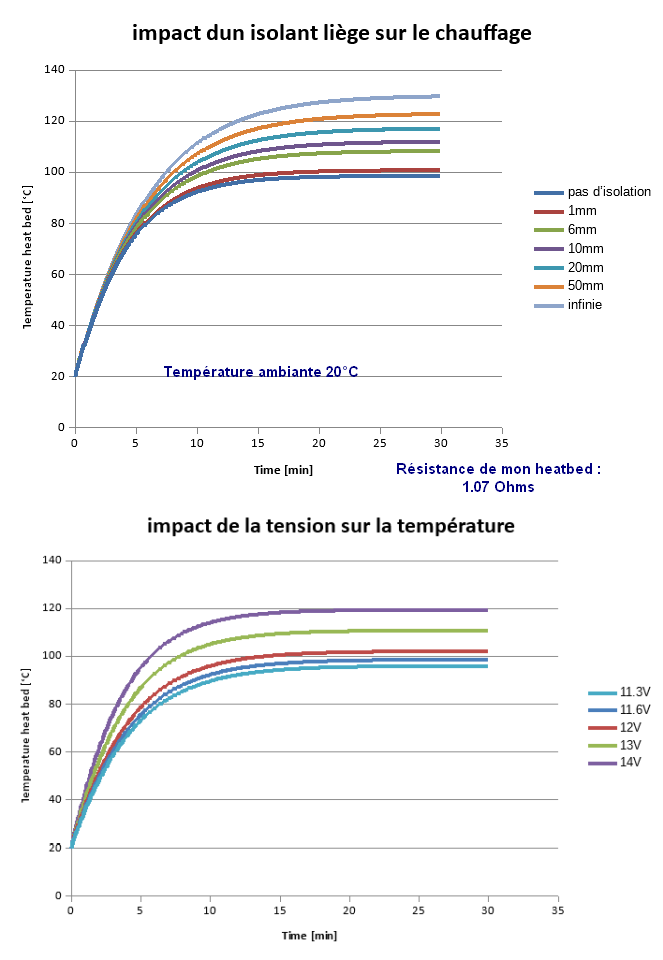

ok merci ,  un isolant pour surement une meilleure répartition de la chaleur !
Pas vraiment c'est pour éviter qu'une partie de la chaleur soit perdue sous le plateau, ce n'est pas efficace à 100%, loin de là, mais çà permets de chauffer un peu plus vite.
Ps; il y a des solutions plus efficaces.

ok ;) as tu vu mon message juste au dessus (pour mes pièces)?
il y a 4 minutes, Maeke a dit :
Oui, mais sans voir ce qui cloche, difficile à dire.
