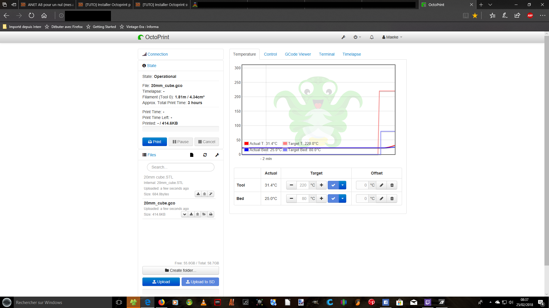

Maeke Posté(e) Février 25, 2018 Posté(e) Février 25, 2018 (modifié) bonne nuit, faut que je couche le chat aussi (je le garde avec moi dans la chambre pour éviter qu'il se blesse avec les outils, c'est un touche à tout). edit: bon... j'ai essayé d'installer le pack fr, mauvaise idée... re edit: plus de détection par la freebox, j'ai essayé de refaire la carte, j'en ai essayé une troisième, rien. Je vais tenter de le brancher en réseau filaire pour voir. même en filaire, branchement sur un écran hdmi, je vois que le pi 3b démarre mais il s'arrête sur une ligne kernel_init. edit 3: j'ai pu aller jusqu'au login, et lancer raspi-config; en branchant l'alim du pi sur ma box, le chargeur que j'avais pris est pourtant sensé encaisser 2.5A facilement, matos chinois.... par contre, le changement de langue du clavier me sort une erreur. Bon, je voulais pas, mais je dégaine ma meilleure carte, une samsung 64go. edit 4: victoire. par contre, je viens de me rendre compte que j'ai fait le profil alors que cura était réglé sur 0.1mm et 10mm/s (j'avais besoin d'une toute petite pièce), donc je refait mon profil, sinon, tout semble marcher. Modifié (le) Février 25, 2018 par Maeke

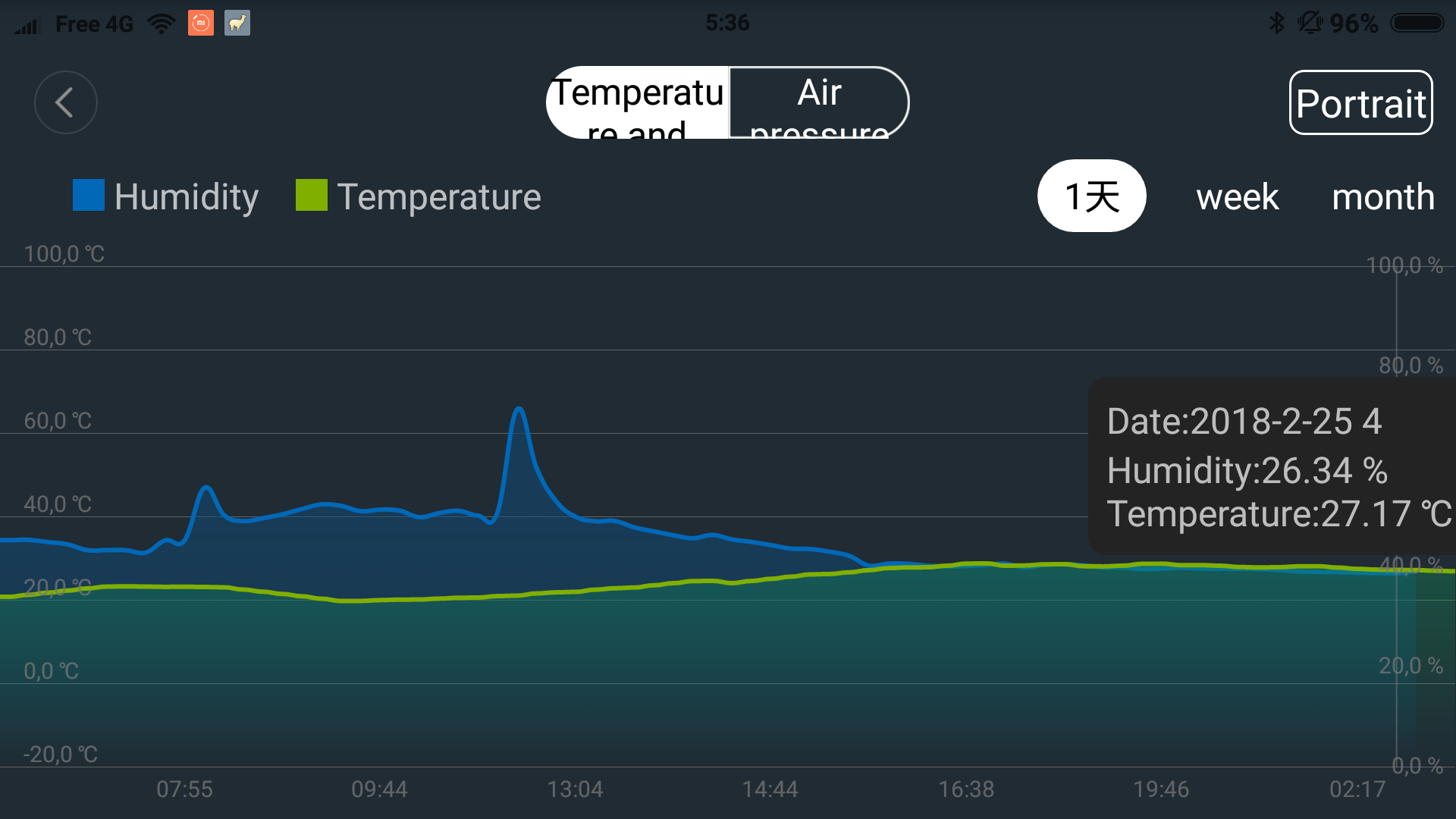

papa50 Posté(e) Février 25, 2018 Auteur Posté(e) Février 25, 2018 Bonjour à tous ! Et bon dimanche Voilà 33% de fait à 9h00 Je vous joins une capture d'écran de la température de la nuit et d'humidité identique toutes les deux dans le couffin !
Maeke Posté(e) Février 25, 2018 Posté(e) Février 25, 2018 (modifié) @papa50 çà à l'air bon pour l'instant. Modifié (le) Février 25, 2018 par Maeke

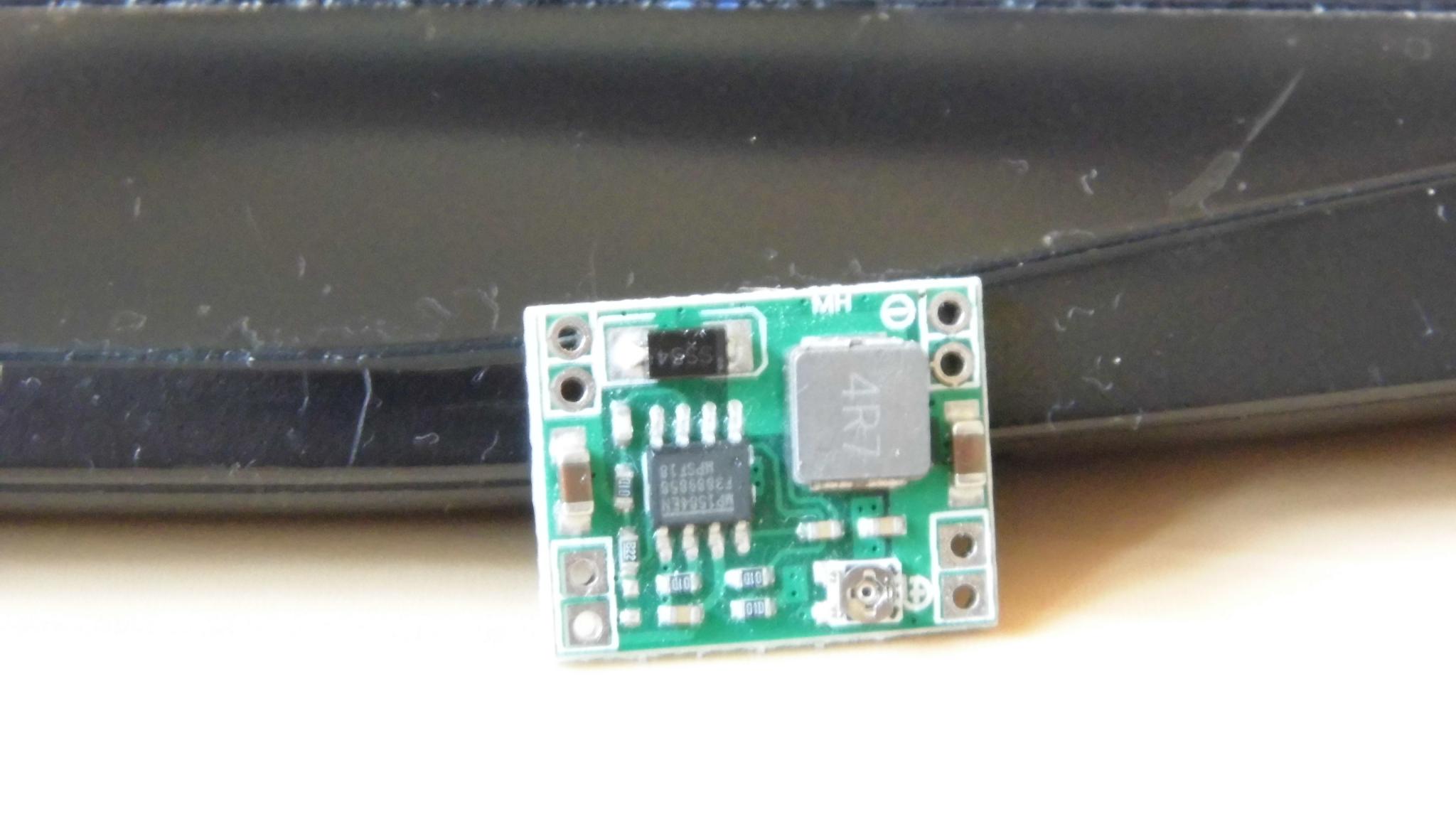

Maeke Posté(e) Février 25, 2018 Posté(e) Février 25, 2018 (modifié) @papa50 oui, mais vu que c'est la carte qui posait le plus de problème je vais réessayer le chargeur, et me grouiller de finir de préparer mon convertisseur 12v/5V. En tout cas je suis en train d'imprimer un cube de calibration via octoprint, j'ai encore deux trois trucs à corriger dans la config, mais çà marche. Modifié (le) Février 25, 2018 par Maeke
papa50 Posté(e) Février 25, 2018 Auteur Posté(e) Février 25, 2018 il y a 1 minute, Maeke a dit : @papa50 oui, mais vu que c'est la carte qui posait le plus de problème je vais réessayer le chargeur, et me grouiller de finir de préparer mon convertisseur 12v/5V. tu fais tout toi même ! , ces dingue çà ? j'ai pas encore reçu la camera , ni le kit de refroidissement
Maeke Posté(e) Février 25, 2018 Posté(e) Février 25, 2018 (modifié) J'attend toujours le kit de refroidissement, et pour la caméra, je vais essayer ma logitech c525 que je n'utilise plus depuis des années. @papa50 4 fils à souder, un réglage à faire, et c'est parti. Le plus dur c'est de trouver des fils de la bonne taille, et deux connecteurs dupont femelles 1 point. Modifié (le) Février 25, 2018 par Maeke

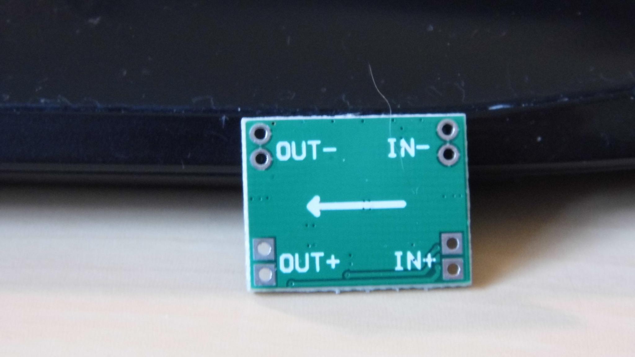

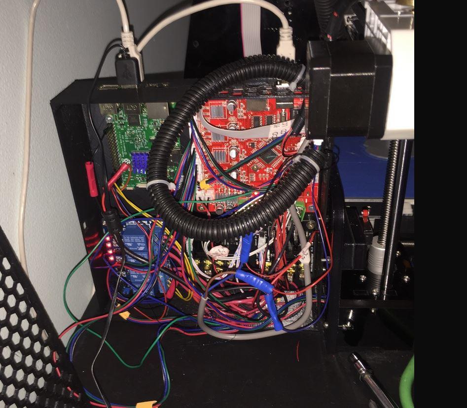

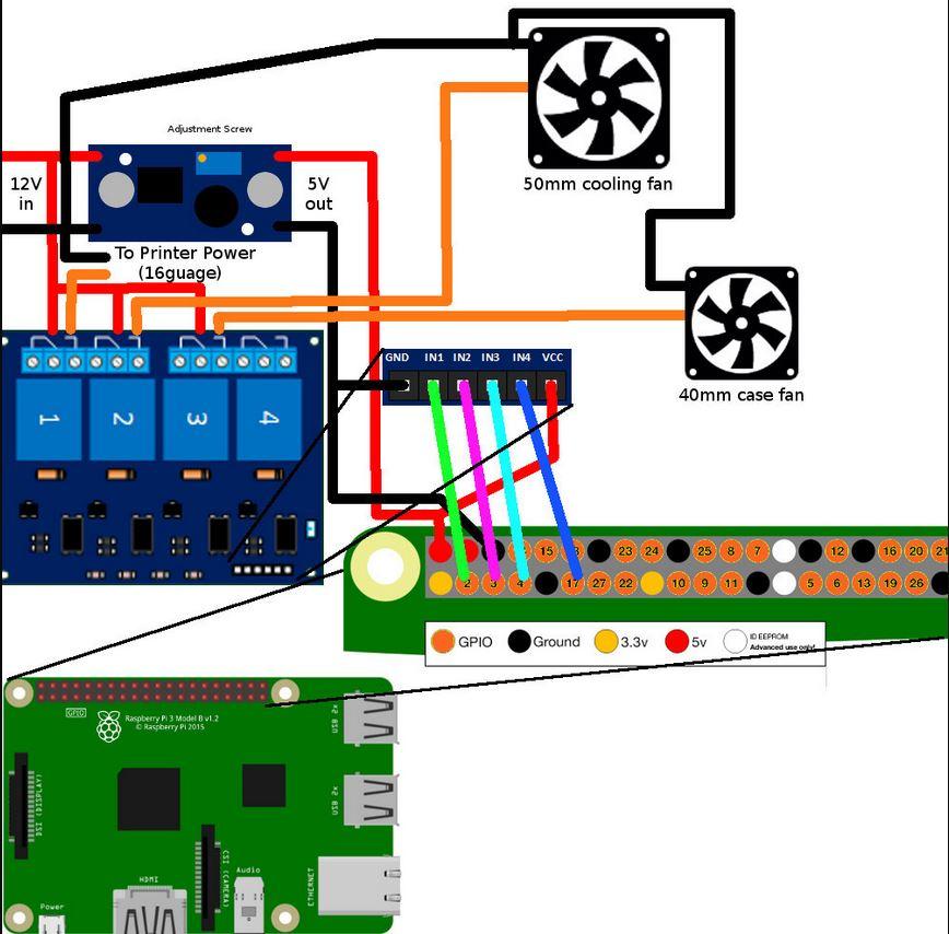

papa50 Posté(e) Février 25, 2018 Auteur Posté(e) Février 25, 2018 concernant le RPI3 j'ai trouvé ça comme schéma / et la deuxième photo montre mon boitier que je veux imprimer " câblé " j'ai carrément les boules !!!!!!!!!!!!!!!!!!!!!!!!!!!

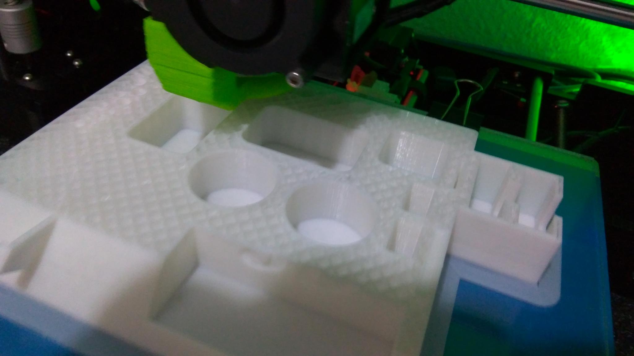

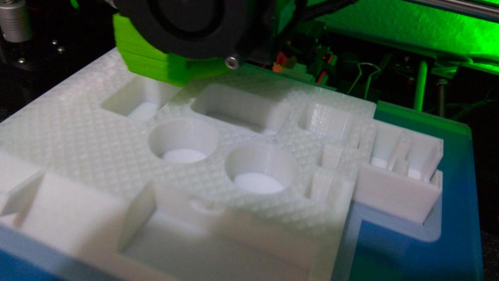

papa50 Posté(e) Février 25, 2018 Auteur Posté(e) Février 25, 2018 (modifié) pour mon boitier à outils estimation de longueur de fil 33 mètres je serais curieux de savoir en déplacement combien de mètres elle aura parcourue au total , pour cette pièce !! ça doit être ÉNORME ! c’est peut être même en kilomètre ? Modifié (le) Février 25, 2018 par papa50
Maeke Posté(e) Février 25, 2018 Posté(e) Février 25, 2018 (modifié) Pour ton boitier noir, çà va venir. Et pendant que j'y pense, je serais tenté par une version AM8. Modifié (le) Février 25, 2018 par Maeke
papa50 Posté(e) Février 25, 2018 Auteur Posté(e) Février 25, 2018 il y a 4 minutes, Maeke a dit : Pour ton boitier noir, çà va venir. papi travaille dessus ?
papa50 Posté(e) Février 25, 2018 Auteur Posté(e) Février 25, 2018 à l’instant, Maeke a dit : nsp (ne sait pas)
papa50 Posté(e) Février 25, 2018 Auteur Posté(e) Février 25, 2018 il y a 24 minutes, Maeke a dit : Pour ton boitier noir, çà va venir. Et pendant que j'y pense, je serais tenté par une version AM8. version AM8 c'est quoi !
papa50 Posté(e) Février 25, 2018 Auteur Posté(e) Février 25, 2018 il y a 20 minutes, papa50 a dit : version AM8 c'est quoi ! @Maeke c'est bon ca pour les ventilateurs de 12 v et leds https://fr.aliexpress.com/item/5pcs-Breadboard-Power-Supply-DC-DC-5V-to-12V-step-up-boost-converter-module-for-Arduino/32304485987.html?spm=a2g0w.search0104.3.9.27954ef7vwbYXs&ws_ab_test=searchweb0_0,searchweb201602_2_10152_10151_10065_10344_10068_10342_10343_10340_10341_10084_10083_10618_10630_10305_10304_10307_10306_10302_5711211_5722313_10313_10059_10184_10534_100031_10103_10627_10626_10624_10623_10622_10621_10620_5711311_10142,searchweb201603_1,ppcSwitch_5&algo_expid=170e0099-fe7a-49b6-bbce-03e311c5e6ae-1&algo_pvid=170e0099-fe7a-49b6-bbce-03e311c5e6ae&transAbTest=ae803_5&priceBeautifyAB=0

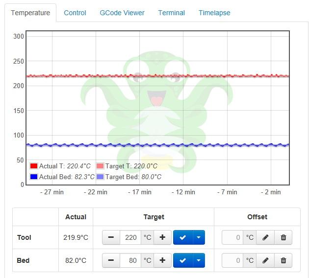

Maeke Posté(e) Février 25, 2018 Posté(e) Février 25, 2018 (modifié) Oui, d'ailleurs regarde la courbe de températures, seul le clone e3d v6 a eu un coup de pid tuning. @papa50 pourquoi faire? tu as déjà 12V via l'alim, il te suffit d'utiliser un relais 4 voies dans ton boitier pour alimenter (et commander) leds et ventilos. Et sinon, version AM8 çà veut dire une version installable sur une AM8. Tu dois utiliser l'aluminium comme support. Modifié (le) Février 25, 2018 par Maeke

papa50 Posté(e) Février 25, 2018 Auteur Posté(e) Février 25, 2018 il y a 34 minutes, Maeke a dit : Oui, d'ailleurs regarde la courbe de températures, seul le clone e3d v6 a eu un coup de pid tuning. @papa50 pourquoi faire? tu as déjà 12V via l'alim, il te suffit d'utiliser un relais 4 voies dans ton boitier pour alimenter (et commander) leds et ventilos. Et sinon, version AM8 çà veut dire une version installable sur une AM8. Tu dois utiliser l'aluminium comme support. Merde, c'est vrai, les relais = interrupteurs
Maeke Posté(e) Février 25, 2018 Posté(e) Février 25, 2018 (modifié) il y a 28 minutes, jeanhub a dit : et si tu veux tu peux ouvrir vers l'extérieur le port de ta box et tu peux commander et controler l'imprimante meme quand tu n'es pas chez toi vu que je suis rarement à l'extérieur considérant ma santé, çà ne me servirait pas à grand chose. Sinon, que penses tu de la stabilité de ma cartouche chauffante? @papa50 tu peux même utiliser le relais pour commander l'alimentation de la carte mère. Modifié (le) Février 25, 2018 par Maeke
papa50 Posté(e) Février 25, 2018 Auteur Posté(e) Février 25, 2018 (modifié) @Maekeje suis degoutéééééééééééééééééééééééé !!! ma sonde de température et le tube qui chauffe la buse se sont détachés , j'avais surement pas assez serré la petite vis noire 47 %%%%%%%%%%%%%%%%%%%%%%%%%%%%%%%%%%%%% 22h00 !!!!!!!!!!!!!!!!!!!!!!!!!!!!!! on peut reprendre une impression ou c'est mort ? Modifié (le) Février 25, 2018 par papa50
Maeke Posté(e) Février 25, 2018 Posté(e) Février 25, 2018 @papa50 là c'est mort...., ton a8 n'a pas de fonction de recovery.
