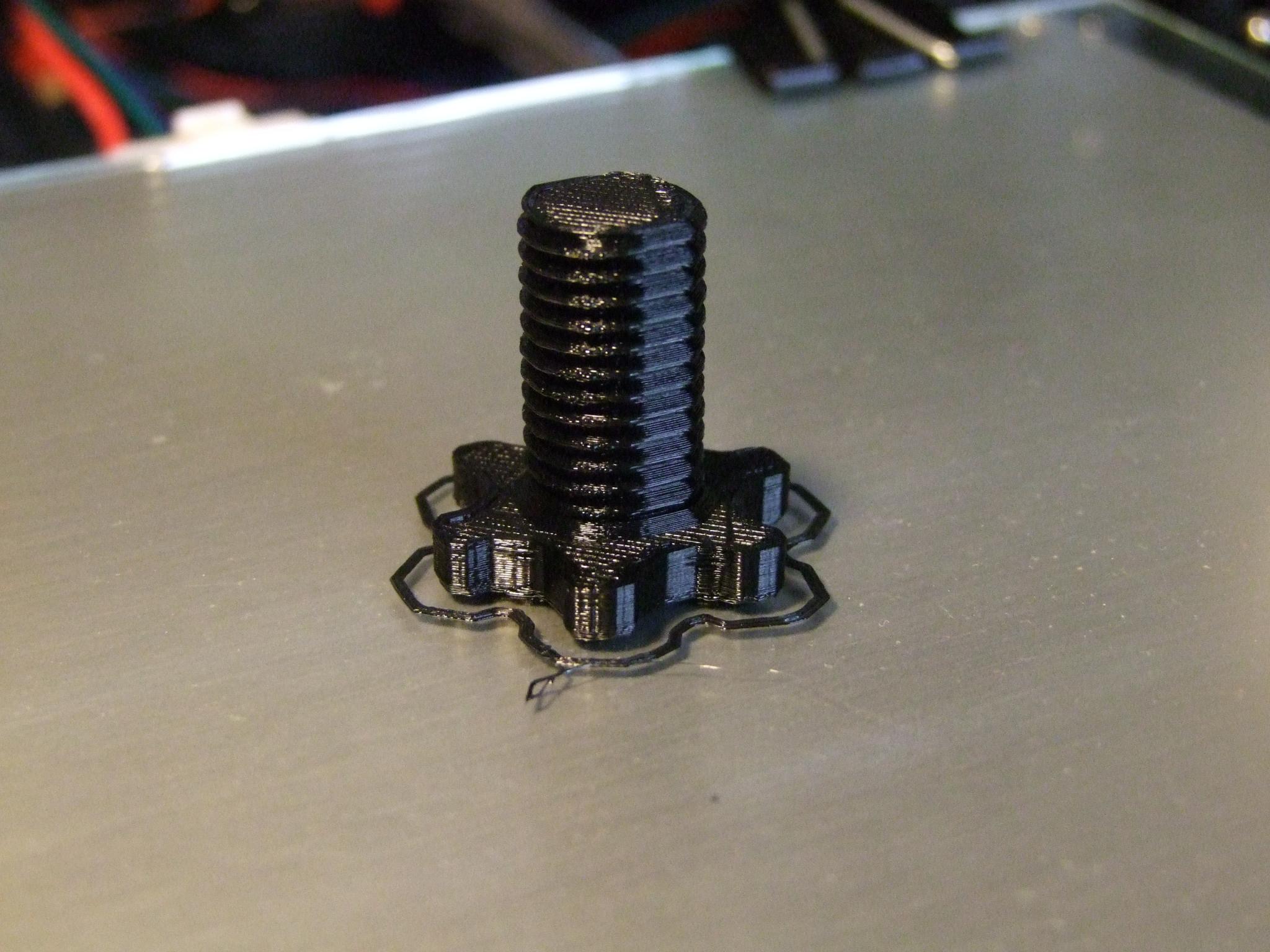

dedefr Posté(e) Janvier 15, 2018 Auteur Posté(e) Janvier 15, 2018 bon, après le décollage résolu, ce sont les trous dans les pièces qui ne sont pas rond. . . . . pfff ! c'est encore un ou des règlages pas glop ??

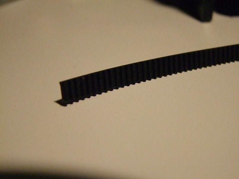

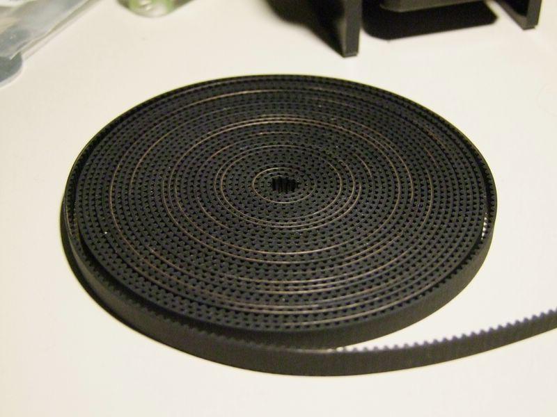

dedefr Posté(e) Janvier 15, 2018 Auteur Posté(e) Janvier 15, 2018 il y a 7 minutes, Maeke a dit : vérifies la tension des courroies. elles sont tendue, ce sont celles d'origine, elles me paraissent assez "rigide", j'ai commandé d'autres, je devrai les reçevoir en fin de semaine, je referai un éssai à ce moment là ! https://www.ebay.fr/itm/GT2-Timing-Belt-2mm-Pitch-6mm-Width-Reprap-3D-printer-part-5-Metres/322781886395?ssPageName=STRK%3AMEBIDX%3AIT&_trksid=p2060353.m1438.l2649
Maeke Posté(e) Janvier 15, 2018 Posté(e) Janvier 15, 2018 méfies toi des courroies d'origine, si tu les tends trop elle vont s'étirer.
rmlc460 Posté(e) Janvier 15, 2018 Posté(e) Janvier 15, 2018 Je dirais qu'il y a un axe ou il doit y avoir un excès de tension (le X?) ou de vitesse. Peut-être à cause du poids et de l'inertie. Quand la tête doit faire un petit cercle, elle va vite. Faut que ça suive. Et si tes courroies sont trop tendues, ou pas suffisamment armées, (genre si elles sont brillantes, en PU), elles peuvent s'étirer. A ta place, je modéliserais une pièce de 3mm d'épaisseur, avec plusieurs petits trous de 4mm, et je baisserais la vitesse jusqu'à obtenir ce que je veux, histoire de voir ce qui se passe. Du genre de ces rondelles (je les ai imprimées à 60mm/s).
dedefr Posté(e) Janvier 15, 2018 Auteur Posté(e) Janvier 15, 2018 il y a 51 minutes, rmlc460 a dit : Je dirais qu'il y a un axe ou il doit y avoir un excès de tension (le X?) ou de vitesse. Peut-être à cause du poids et de l'inertie. Quand la tête doit faire un petit cercle, elle va vite. Faut que ça suive. Et si tes courroies sont trop tendues, ou pas suffisamment armées, (genre si elles sont brillantes, en PU), elles peuvent s'étirer. A ta place, je modéliserais une pièce de 3mm d'épaisseur, avec plusieurs petits trous de 4mm, et je baisserais la vitesse jusqu'à obtenir ce que je veux, histoire de voir ce qui se passe. Du genre de ces rondelles (je les ai imprimées à 60mm/s). oki, je verrai cela demain matin ;-)

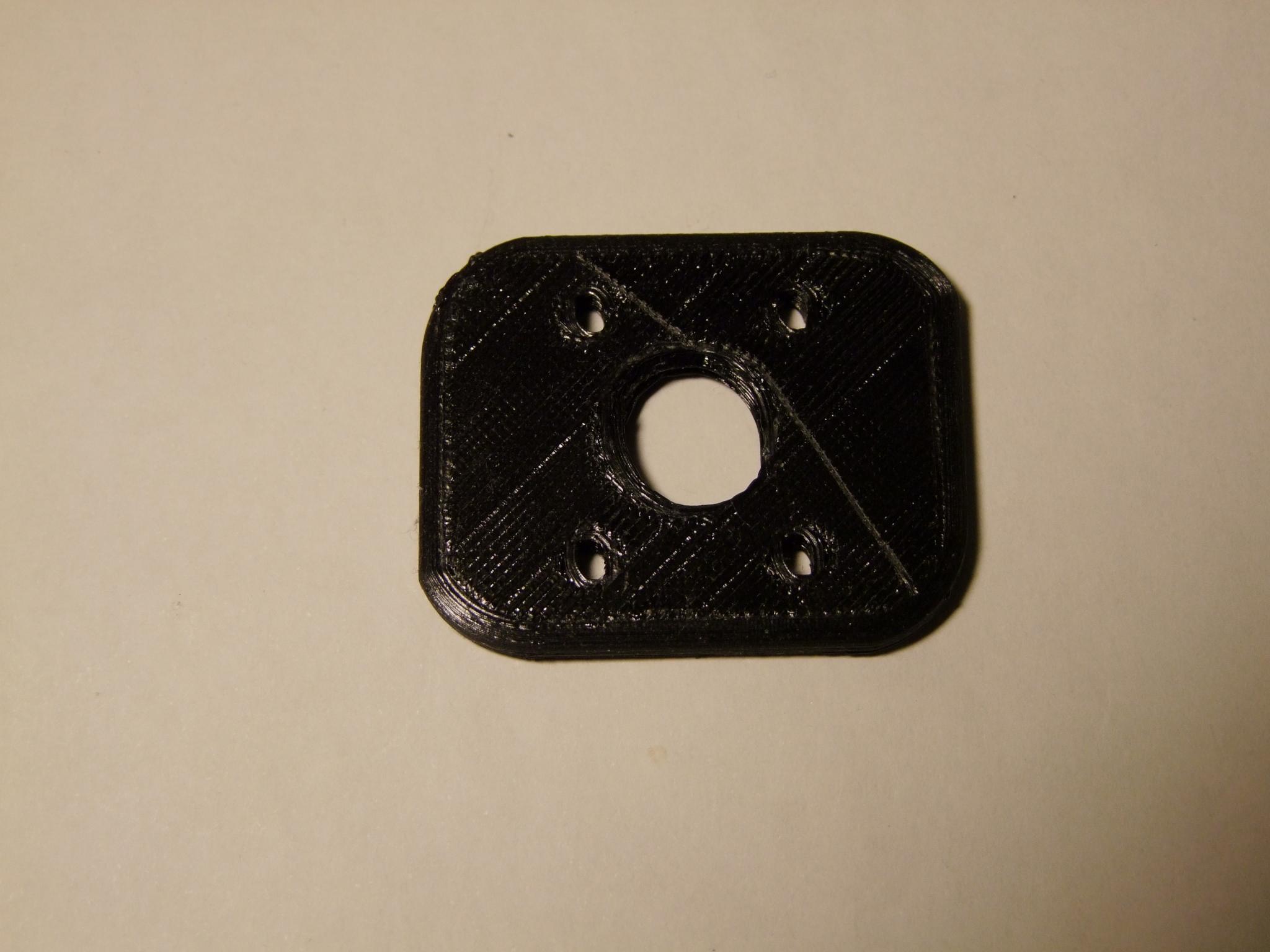

dedefr Posté(e) Janvier 20, 2018 Auteur Posté(e) Janvier 20, 2018 coucou, nouvelles courroies arrivée ce matin : plus qu'à monter et essayer !
Kachidoki Posté(e) Janvier 20, 2018 Posté(e) Janvier 20, 2018 Hello, Tu as peut-être aussi une vis desserrée sur le pignon de courroie du moteur Y.

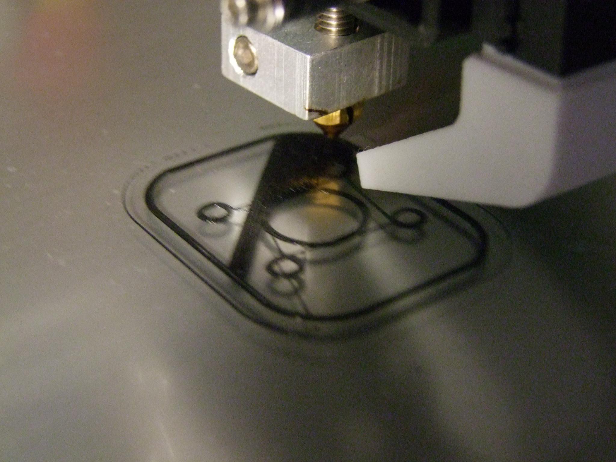

dedefr Posté(e) Janvier 20, 2018 Auteur Posté(e) Janvier 20, 2018 (modifié) Il y a 2 heures, Kachidoki a dit : Hello, Tu as peut-être aussi une vis desserrée sur le pignon de courroie du moteur Y. salut, j'ai vérifié, tout est bien serré ! alors après changement et tendage des courroies, voici la première couche : les trous sembent bien rond, attendons la fin de l'impression ! Modifié (le) Janvier 20, 2018 par dedefr
dedefr Posté(e) Janvier 21, 2018 Auteur Posté(e) Janvier 21, 2018 et voilà, les deux sont terminées. . . . après quelques coups de papier de verre et de lime, ça rentre, dificilement, mais ça rentre. . . . je fais les deux autres, puis un essai de montage. . . .
dedefr Posté(e) Janvier 21, 2018 Auteur Posté(e) Janvier 21, 2018 et voilà après quelques heures, c'est terminé ! pour une première impression, je trouve que c'est pas trop mal, j'ai dut limer un peu là où se mettent les écrous, je n'ai pas d'autres vis plus courtes, désolé !
