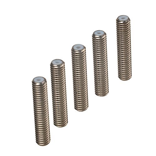

Ca dépend de ton imprimante et de la tête, si t'es sur une imprimante sans tube dans la tête (ou un petit bout de tube rajouté), je préfère retirer le filament avant la fin du refroidissent, tout n'étant pas parfaitement jointé dans la tête en séchant tu peux avoir des petits bouchons qui se forme par endroit, sinon si tu as une tête avec tube intégré (désolé j'ai plus le nom, un autre va surement le donner) ça ne sert à rien de retirer le filament.

il me semble que le petit tube en plastique est normalement PTFE avant la buse qui passe par le radiateur
Je me suis mal exprimé, je veux parler des buses équipées avec le tube teflon en série :
416nN1xqK6L.jpg&q=0&b=1&p=0&a=1
vs les buses tout en alu dans lequel on insert un bout de ptfe (ou du coup teflon aussi, merci pour la précision ;-) ) et qui elles sont (je trouve de par mon expérience) moins étanche et pour lesquels je retire le pla avant que la buse soit froide.
