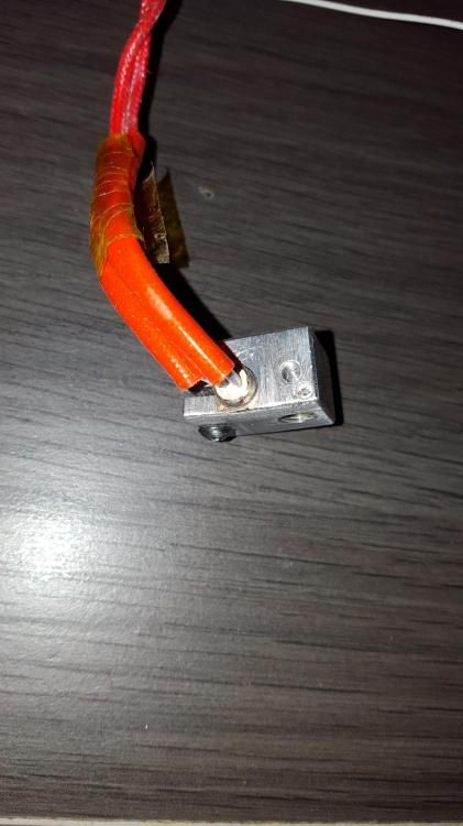

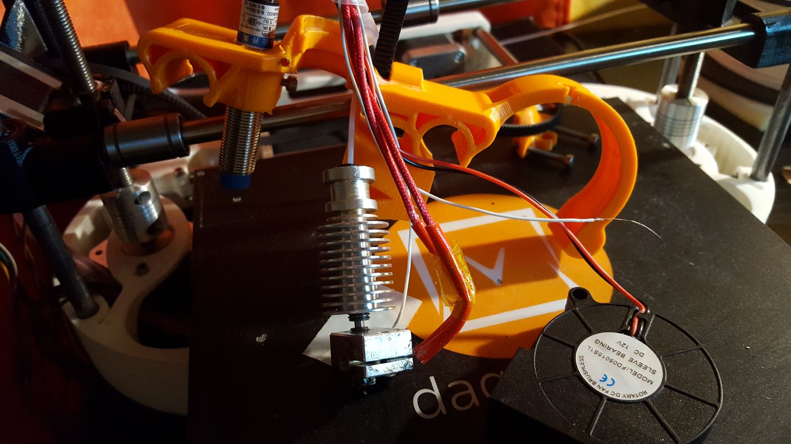

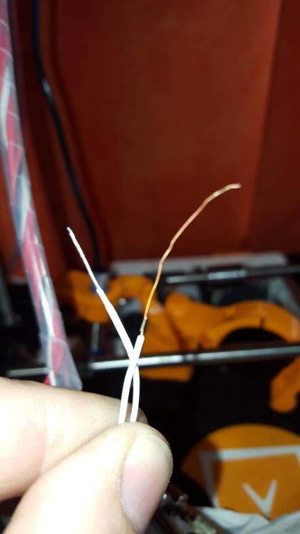

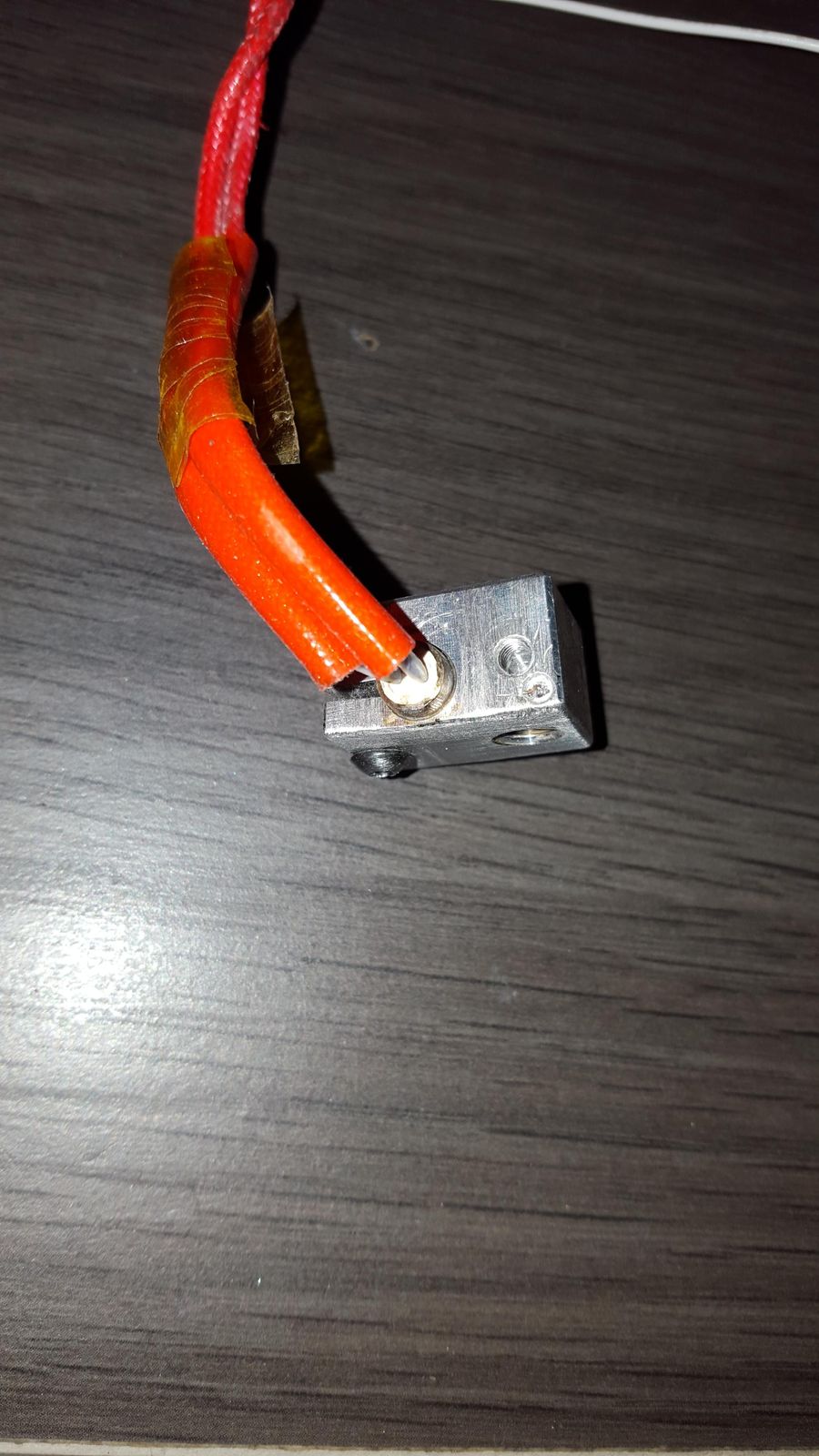

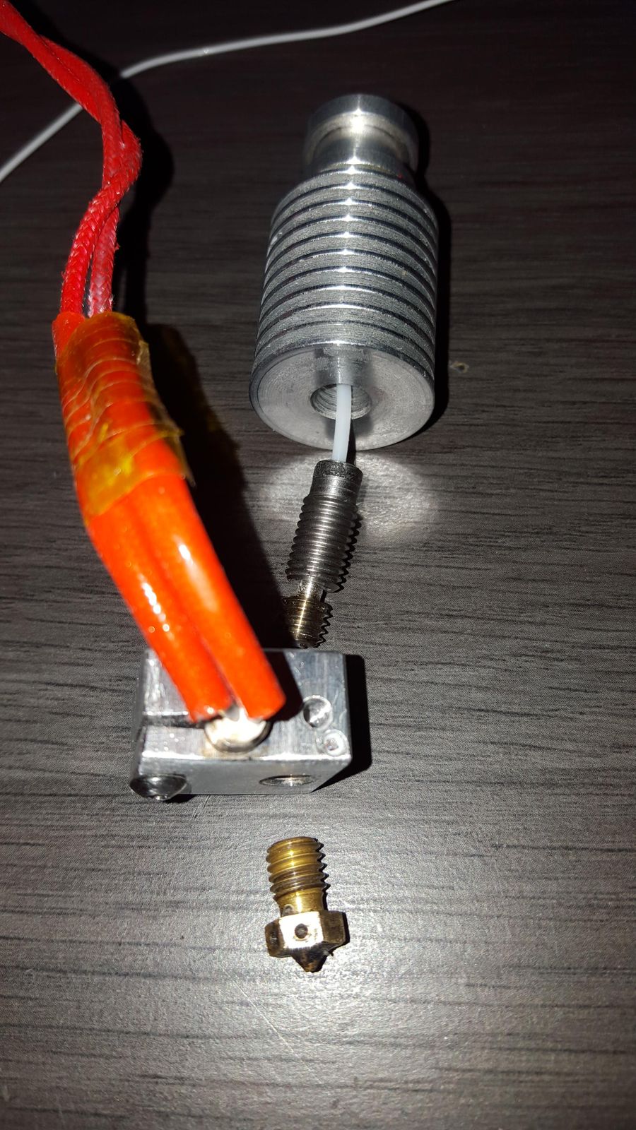

stan42 Posté(e) Décembre 3, 2015 Posté(e) Décembre 3, 2015 Salut tout le monde. je viens de casser mes deux fils blanc (fils de sonde dans le cube de la hot end). la gaine blanche a fondu... j'ai envoyé un mail à notre cher Benjamin de chez DAGOMA pour un ultime dépannage mais dans le pire des cas, vous me conseillé qu'elle tête d'impression en remplacement ? 79 euros je suis largement hors budget. quelques photos du massacre....pfff je suis dégoutté, un mois d'utilisation.
Nico Posté(e) Décembre 3, 2015 Posté(e) Décembre 3, 2015 (modifié) Salut, tu ne peux pas trouver les caractéristiques de la sonde et l'acheter en pièce détachée ? Parce que en effet, elle a pas l'air bien en forme ^^ Modifié (le) Décembre 3, 2015 par Nico
PoLoMoD Posté(e) Décembre 3, 2015 Posté(e) Décembre 3, 2015 (modifié) si tu as la hotend E3d, les blocs de chauffe se trouve assez facilement sur le net pour 3/4€ ... il restera plus qu'a acheter une sonde a ~1€ EDIT : voir si elle est compatible : http://fr.aliexpress.com/store/product/Free-shipping-Aluminium-Heat-Block-for-V6-J-head-3D-Printer-RepRap-Makerbot-MK7-MK8-Extruder/1905393_32435327334.html http://fr.aliexpress.com/store/product/5Pcs-lot-100K-ohm-NTC-3950-Thermistors-with-cable-for-3D-Printer-Reprap-Mend-Free-Shipping/1905393_32433809851.html Modifié (le) Décembre 3, 2015 par PoLoMoD

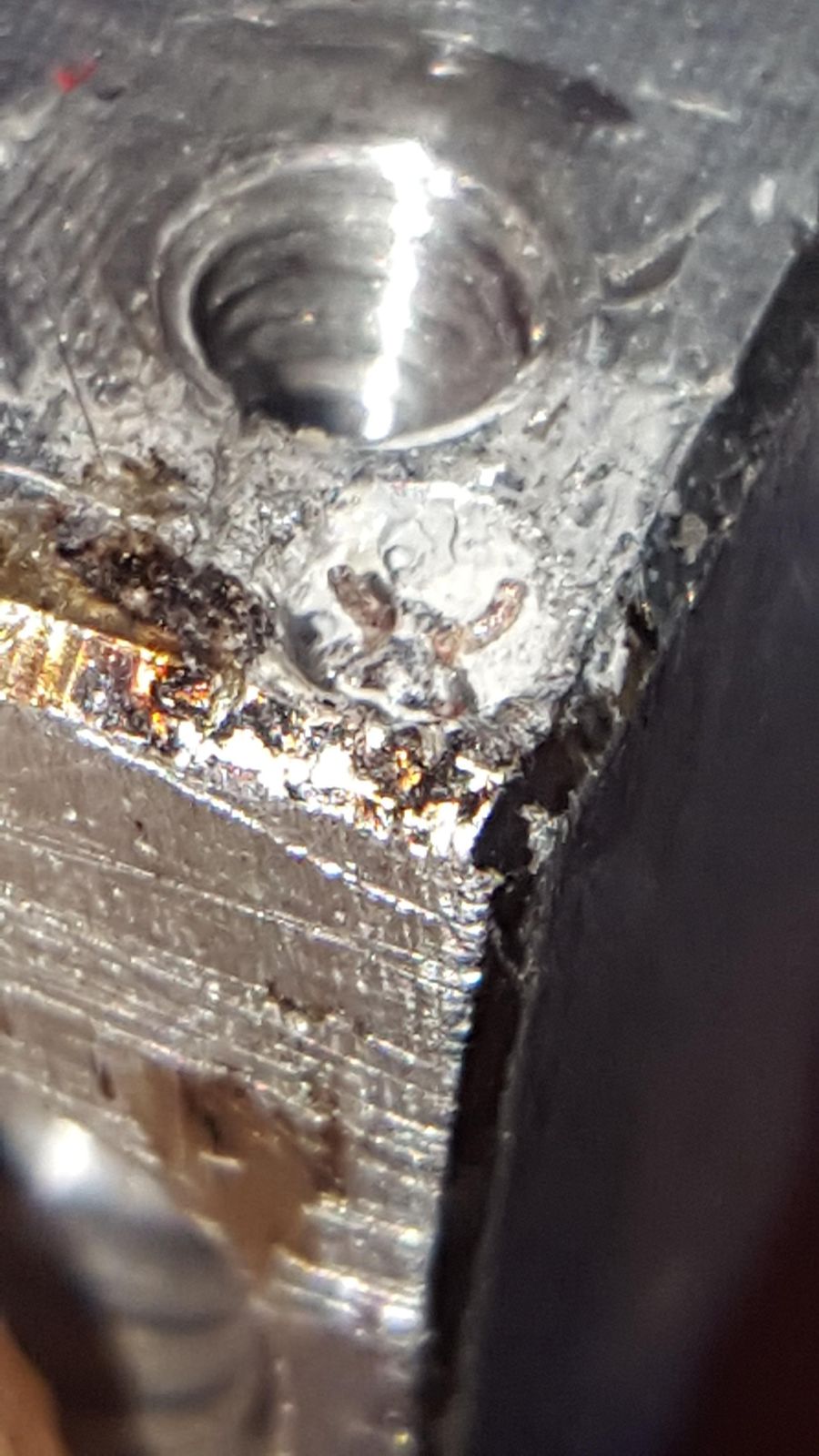

stan42 Posté(e) Décembre 4, 2015 Auteur Posté(e) Décembre 4, 2015 (modifié) percer le bloc de chauffe pour enlever la sonde, je vais bien galérer Nico, dailleurs si je perce, ce serai à quelle profondeur pour une nouvelle sonde ? je n'arrive pas a enlever la cartouche de chauffe, la vis allen fait de la résistance. J'ai celle-ci PoLoMod... oui je suis allé voir sur ces sites déjà mais un mois pour livrer (en gros), je vais sauter de mon balcon (rez de chaussée ) trop de projets en cours. 3 jours de modifs de supports moteur et roulement X, changement des tiges filetées par des inox + écrous, le palpeur, modification de l'axe Z.... je l'ai tellement modifié qu'elle me le fait payé. Mais quelle G**** celle-là . Ca me blaze tellement que j'en oublie de te remercier pour les liens. Modifié (le) Décembre 4, 2015 par stan42 si tu pisse contre le vent......le vent te le rendra !!!

Francis Posté(e) Décembre 4, 2015 Posté(e) Décembre 4, 2015 Quelle mauvaise surprise ! Si tu penses remplacer le bloc, tu n'as rien à perdre à essayer de percer quoi qu'il arrive. Peut-être qu'il faut essayer de chauffer cette partie pour que ça se dilate ?

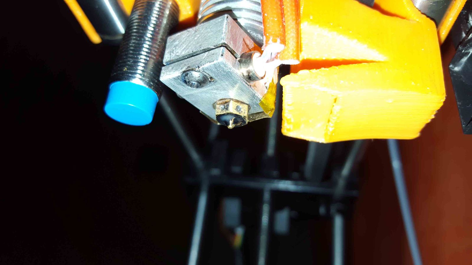

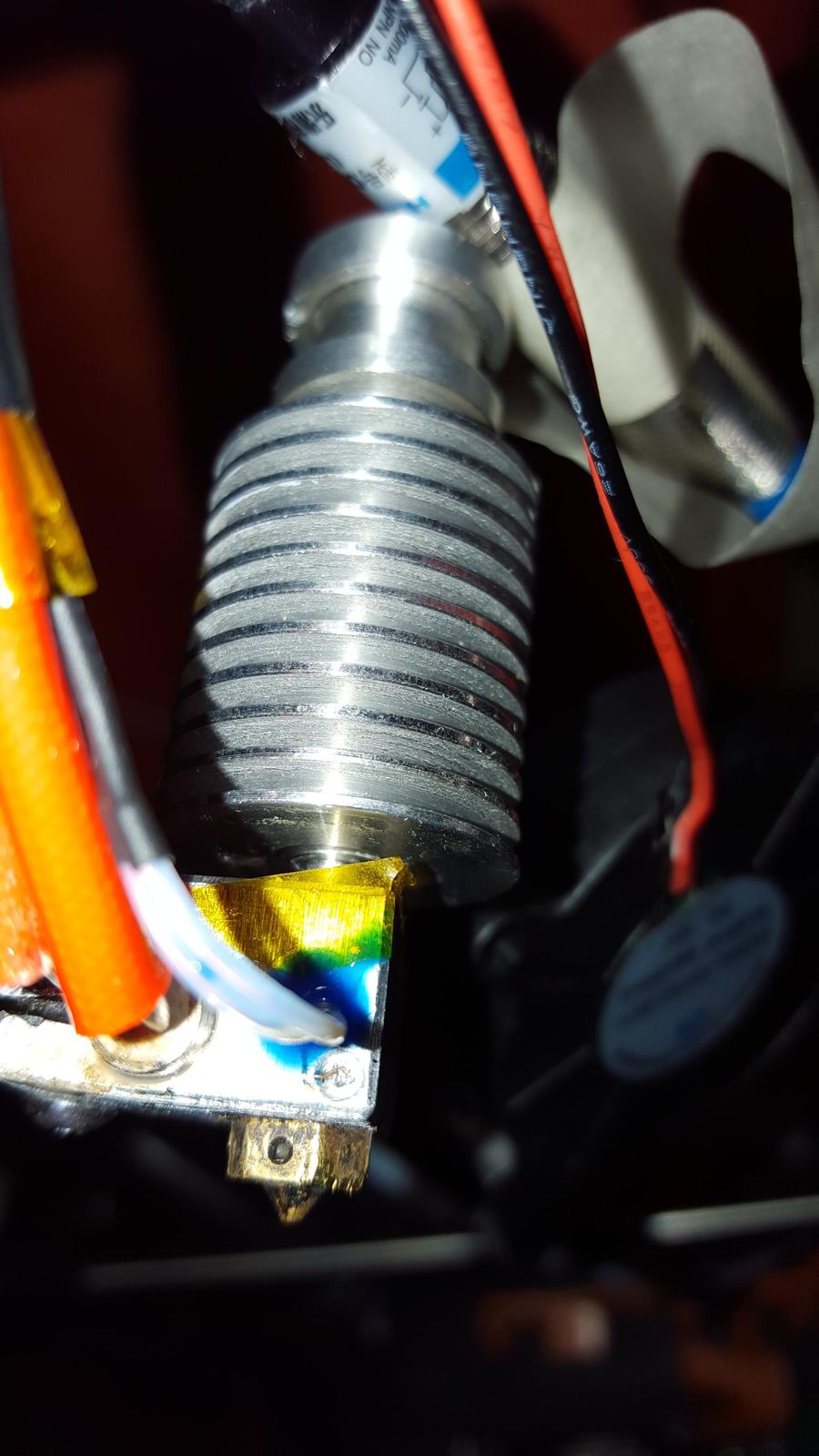

stan42 Posté(e) Décembre 8, 2015 Auteur Posté(e) Décembre 8, 2015 Salut à vous. plutôt que de percer, selon vous l'emplacement de la visse au dessus ne serait pas mieux et rempli de patte thermique ? le corps de chauffe se visse dans un filetage au dessus de la buse donc a priori l'emplacement ne servais déjà pas pour le serrage, comme sur une prusa i3 geetek non ?

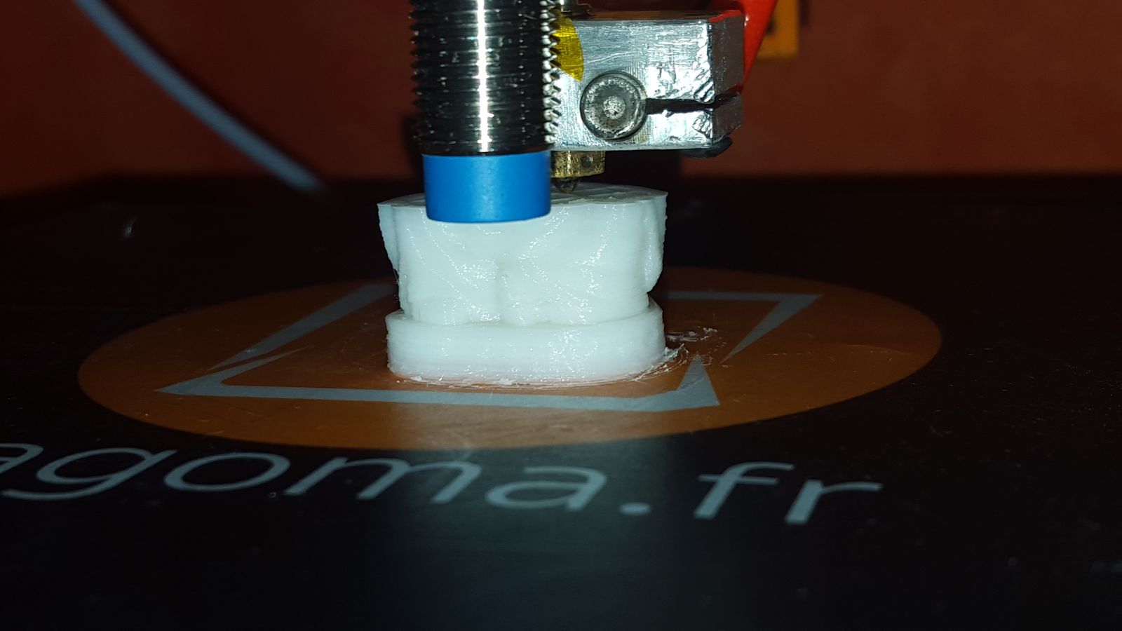

stan42 Posté(e) Décembre 8, 2015 Auteur Posté(e) Décembre 8, 2015 l'opération c'est bien passé donc si jamais, ces thermistances sont compatible. Reste à voir dans le temps. Désolé je fais des zooms pourris.
stan42 Posté(e) Décembre 8, 2015 Auteur Posté(e) Décembre 8, 2015 merci Nico une semaine c'était long , néanmoins petit soucis, la sonde se barre et j'ai un décalage d'environ 5 degré mais c'est surement l'isolation. la patte thermique pc ne la fait pas assez tenir, je vais essayer du fix ecrou "moyen" re démontage de la tête en cours pour mieux serrer tous les pas de vis interne,
stan42 Posté(e) Décembre 8, 2015 Auteur Posté(e) Décembre 8, 2015 Allé c'est good , je reviens de loin là !!
