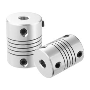

Je viens d'avoir une Discoeasy, et après quelques déboire avec la cartouche chauffante (qui ne chauffait pas :-) ) l'imprimante fonctionne. (enfin focntionnait)
Je règle le parallélisme, l'offset (je galère pas mal). Et là j'arrive à sortir quelque chose. Puis en reprenant une autre impression, je m'aperçois que l'impression se fait bien côté droit mais pas côté gauche. Je regarde la hauteur côté gauche et droit (où il y a la tête) et la il y a un décalage.
En observant l'impression, je me suis aperçu que quand l'imprimante vérifie la planéité du plateau, le moteur gauche et maintenant le droit patine et n'entraîne pas la tige filetée de temps en temps?
Du coup je n'arrive pas à régler l'imprimante et donc à m'en servir.
Avez-vous une idée ?

Je parle de ça : xcsource-2pcs-coupleur-de-tige-flexibles
(C'est coupleur d'ailleur pas réducteur, my bad)

comme gisclace la dit vérifie la partie basse du coupleur qui soit bien vissé sur le méplat du moteur et vérifie ton montage sur la notice de dagoma sur leur site internet je trouve que la vidéo n'est plus a jour et pas assez précise
Bon j'ai regardé, le coupleur gauche est à 1 cm du méplat. J'ai une impression en cours, je démonte et remonte après.
Je vous tiens au courant.
