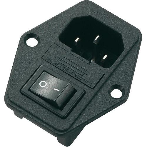

pascal_lb Posté(e) Janvier 22, 2018 Partager Posté(e) Janvier 22, 2018 il y a 18 minutes, assniok a dit : 220v - 25A, c'est censé servir a quoi ? sans doute un connecteur pour l'alimentation dans ce genre Lien vers le commentaire Partager sur d’autres sites More sharing options...
assniok Posté(e) Janvier 22, 2018 Auteur Partager Posté(e) Janvier 22, 2018 le lien donné dans la bom ne ressemble pas du tout a ça mais a ça : https://fr.aliexpress.com/item/2Pcs-600V-25A-8-Positions-Screw-Electric-Wire-Connection-Barrier-Terminal-Strip-TB-2508/32652899958.html?spm=a2g0s.9042311.0.0.CrYtV4 par contre ta prise m’intéresse, tu aurais le nom de cette prise ou un lien ? Lien vers le commentaire Partager sur d’autres sites More sharing options...
pascal_lb Posté(e) Janvier 23, 2018 Partager Posté(e) Janvier 23, 2018 Il y a 11 heures, assniok a dit : le lien donné dans la bom ne ressemble pas du tout a ça oui effectivement, je n'avais cliqué sur le lien Il y a 11 heures, assniok a dit : par contre ta prise m’intéresse, tu aurais le nom de cette prise ou un lien ? par exemple : https://fr.aliexpress.com/item/Power-connector-power-switch-for-3D-printer/32810909316.html Lien vers le commentaire Partager sur d’autres sites More sharing options...
lion02 Posté(e) Janvier 23, 2018 Partager Posté(e) Janvier 23, 2018 Bonsoir, J'ai utilisé cette même prise sur mon hypercube. https://www.amazon.fr/gp/product/B01LZG2MYH/ref=oh_aui_detailpage_o08_s00?ie=UTF8&psc=1 boitier bloc secteur prise voyant 3030 hypercube -9.stl fond boitier bloc secteur prise voyant 3030 hypercube -6.stl lion02 Lien vers le commentaire Partager sur d’autres sites More sharing options...
