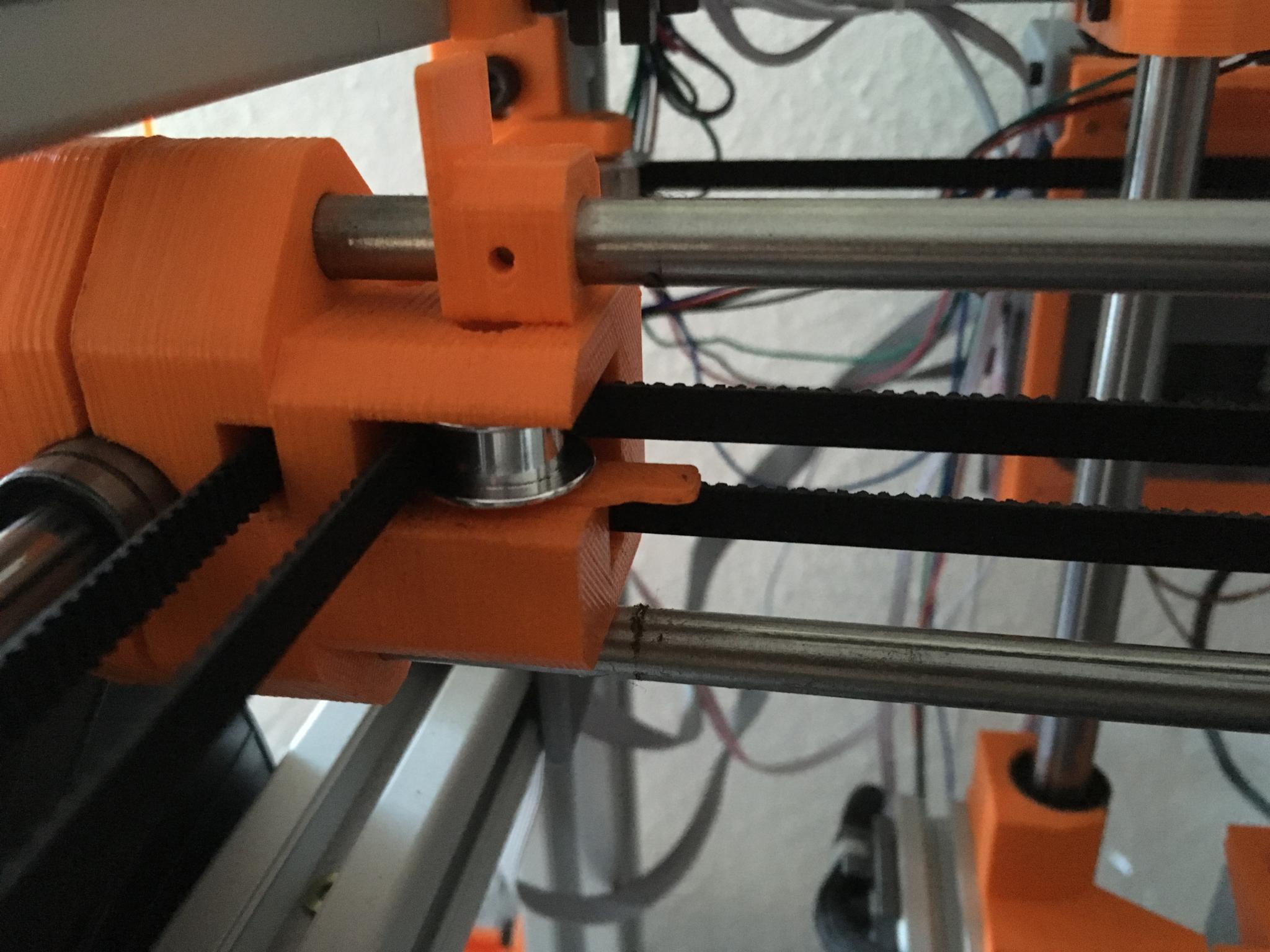

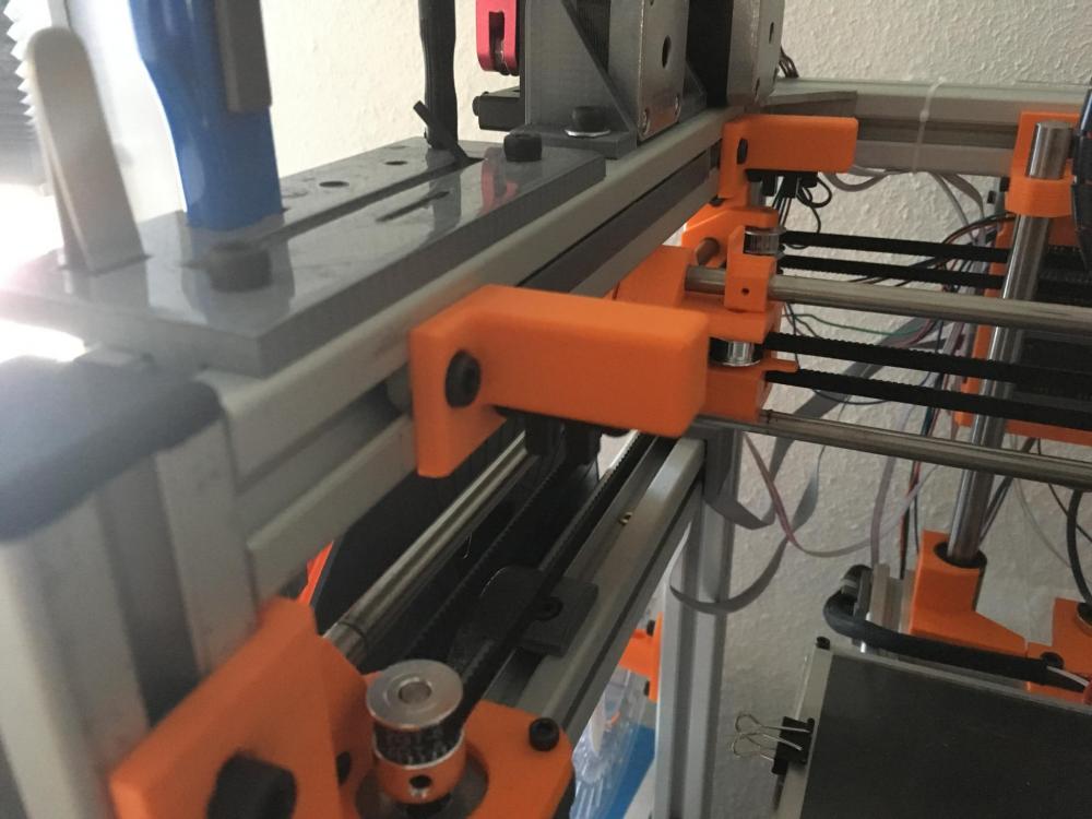

merci pour vos réponses, j'ai commandé d'autres poulies du coup...
j'ai un autre soucis, je n'arrive pas avoir ou trouve le endstop y, est ce que vous pourriez me montrer une photo de comment vous l'avez monté ?
Salut,
En Y : (même montage avec la page d'origine fournie dans le pack)
En X:  (la petite pate coupe le faisceau du sensor optique monté sur le charriot, au dessus, le montage qui coupe le capteur en Y.)
cdlt
Salut,
cdlt
Merci de ton aide mais je n'arrive pas à voir ou vient se loger le capteur en lui même.
En x pas de problème mais en y je ne vois pas...

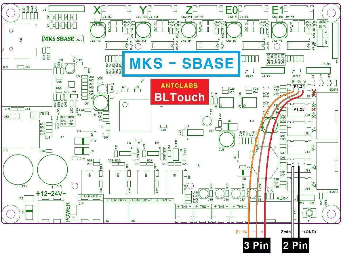

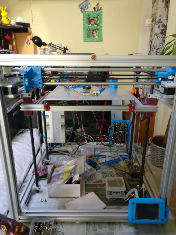

Bonjour à tous,
J'avance tranquillement sur ce projet car manque de temps mais j'en suis la :
Structure mécanique ok, à part l'axe x qui ne me convient pas... Je réimprime certaines pièces...
Niveau câblage, j'ai tout branché sauf le bl touch car je ne sais pas trop où prendre le 5v sur la sbase...
Sur le bl touch j'ai une nappe 2 fils pour le 5v mais je ne sais pas où la brancher et une nappe 3 fils que je branche à la place du endstop z je suppose...
Si vous pouviez me montrer une photo de comment câbler ce bl touch sur une sbase ce serait top 👍

Salut,
Voilà comment brancher ton Bl-touch sur une S-Base.

Ok merci pour l'info [emoji106]
Tu sais sur quel pin il faut faire la config après ?
Envoyé de mon ONEPLUS A3000 en utilisant Tapatalk
Salut,
P1.24 pour le 3 fils.
cdlt

Le 24/03/2018 at 18:29, Jcc a dit :
Salut,
5ab68aff043c1_f5a1c8_8618aad2b1c74305bc30ea47e69c51c2mv2-2.thumb.jpg.4e5a2c14e040d7a6e78fe7c50905f88f.jpg
cdlt
j'ai branché le bltouch comme ça mais je n'arrive toujours pas a le faire fonctionner :/
il clignote rouge en permanence :(
vous avez une idée de ce qui cloche ?
