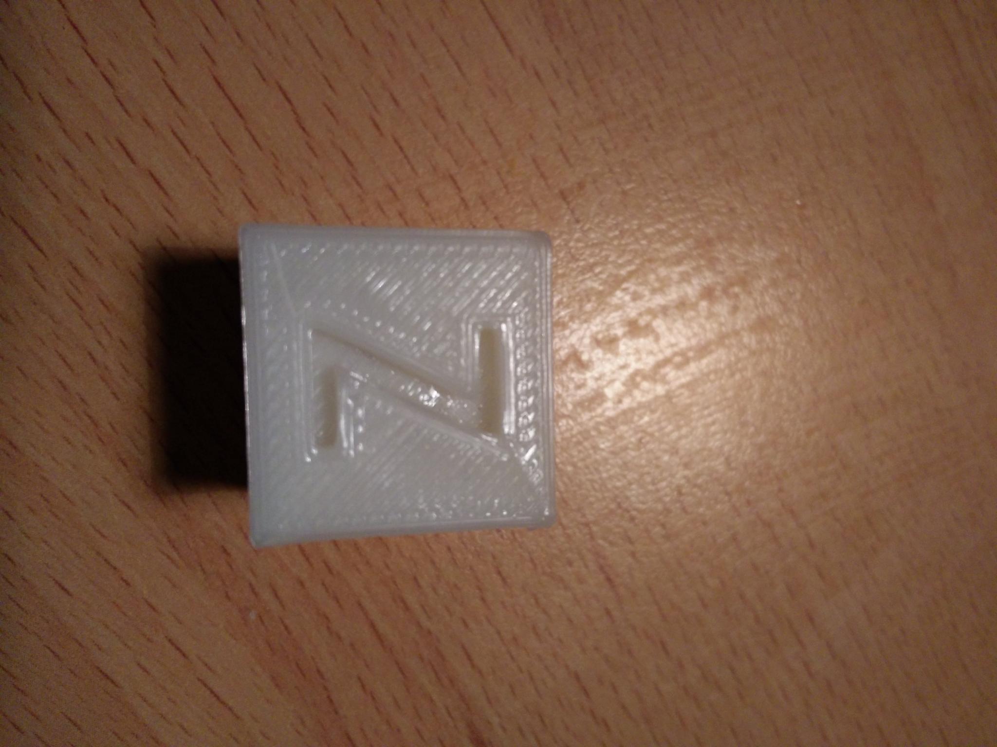

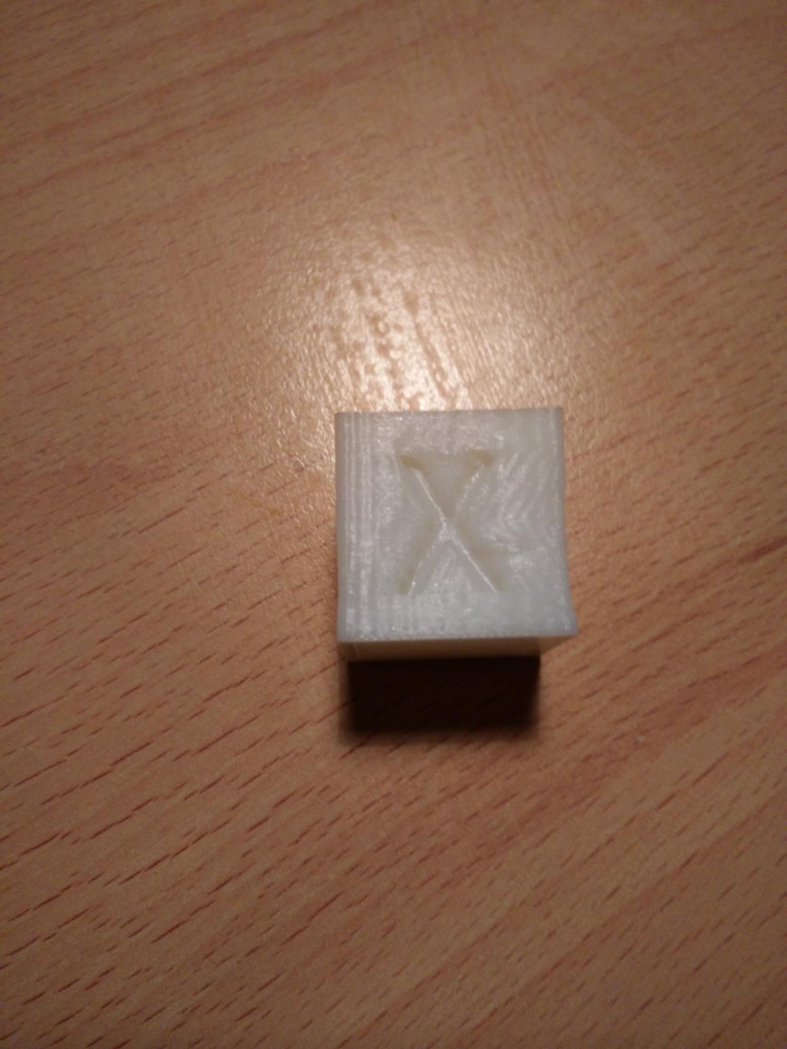

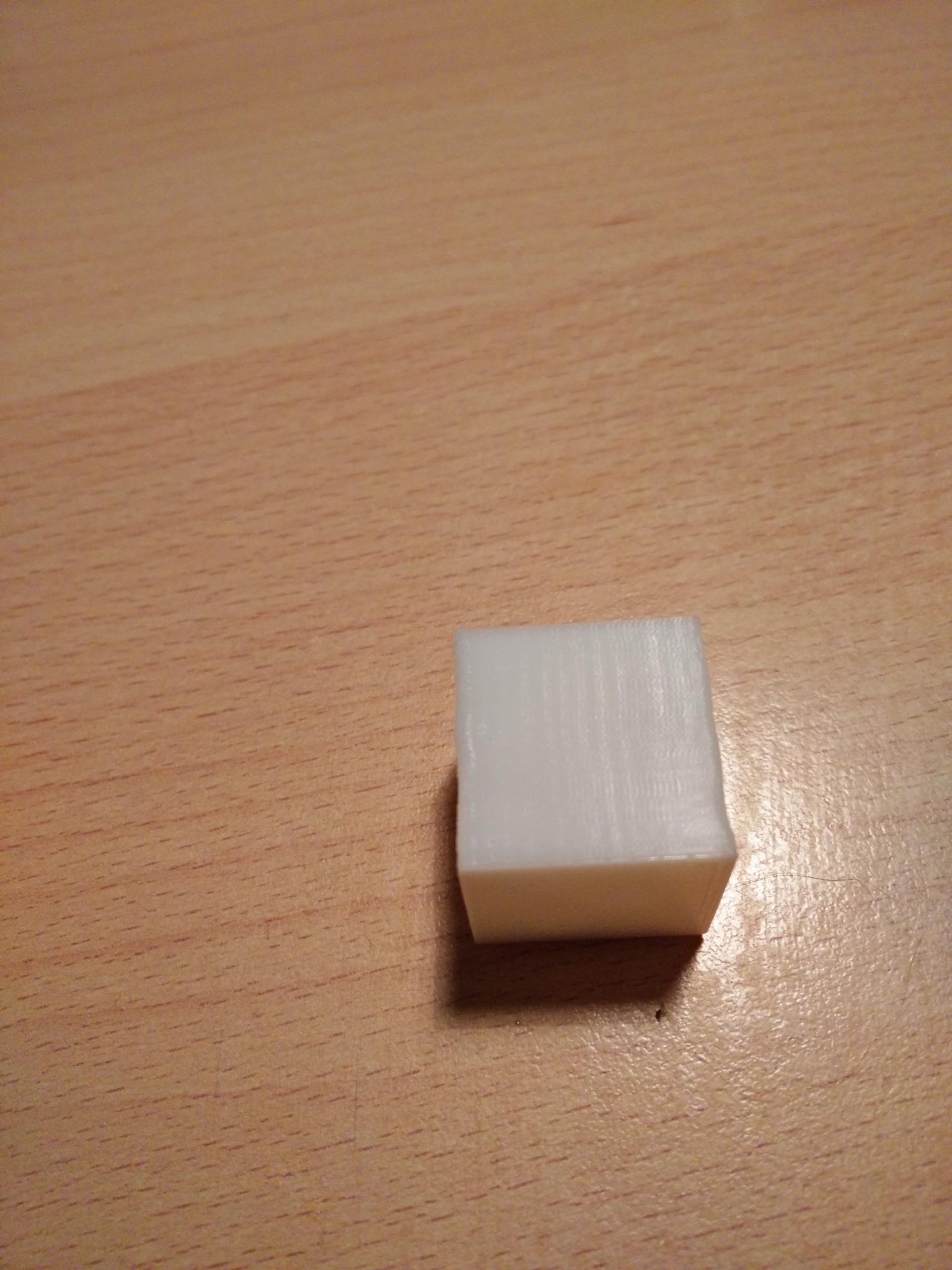

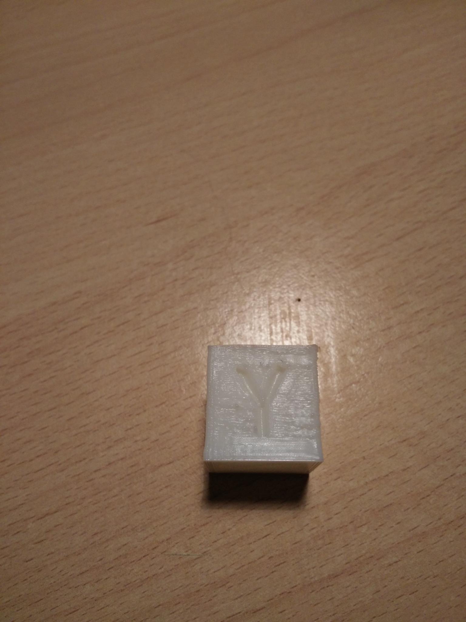

jericho63 Posté(e) Janvier 14, 2018 Posté(e) Janvier 14, 2018 Bonsoir, j'ai flashé mon a8 avec marlin 1.1.6 hier et maintenant je galère a faire les réglages afin d'obtenir une qualité d'impression correcte. voici les photos du cube de calibration que je viens d'imprimer. la face z est correcte mais les faces x et y sont baveuses, et on voit que les arrêtes ne sont pas droites. j'applique les même réglages qu'avec le stock firmware. pour info c'est du pla grossite3d température d'impression 200 bed 60 hauteur de couche 0.1 épaisseur 1.2 remplissage 10% vitesse d'impression 50 je suis en cura 15.04 j'ai réduit les valeurs d’accélérations du x et y a 400 max 800 par défaut de marlin était beaucoup plus élevées. les courroies sont bien tendues j'imagine que ça doit venir de marlin je n'avais pas de soucis avant. merci d'avance pour votre aide

jericho63 Posté(e) Janvier 16, 2018 Auteur Posté(e) Janvier 16, 2018 hello après quelques test il s’avère que la version de cura y fait bien quelques chose, j'ai gagné en netteté sur le x et y par contre sur la face Z la paroi ne jointe plus avec le contour de la lettre Z, et le débit 1er tracé du carré sur le plateau n'est pas continu, j'ai essayé de joué sur la paramètre outline overlap sans succés (je suis a 20% pôur l'instant).

trokie Posté(e) Janvier 17, 2018 Posté(e) Janvier 17, 2018 (modifié) même soucis(wobble) sur le X mais bizarrement après déplacement de mon anet a8 , j'ai pu presque avec cura3.1.0 régler le soucis en réduisant la vitesse à 50/mms dans un premier temps puis activer(g29) le 3dtouch avant l'impression , mais c'est pas gagné j'ai une oscillation en plein milieu de mon cube qui ce répète tous les 1 cm . edit; pour le z cherche du côté du z offset ta première couche est peut être trop basse Modifié (le) Janvier 17, 2018 par trokie
babounx Posté(e) Janvier 17, 2018 Posté(e) Janvier 17, 2018 Hello, Je suis sur d'autre communautée et j'ai pu voir que le marlin 1.1.6 cause des problèmes de qualité d'impression. Essayez de passer en 1.1.8 ou repasser en 1.1.5
