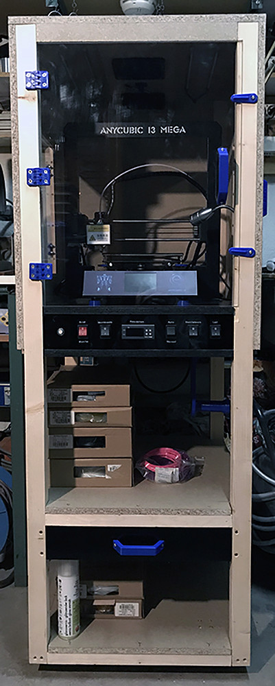

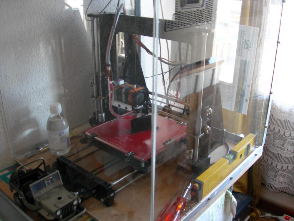

slayer-fr Posté(e) Janvier 15, 2018 Posté(e) Janvier 15, 2018 C'est quoi la petite bouteille dans ton caisson , c'est quand même pas un liquide inflammable ??? Attention nos machines son propice au incendie, donc évite de laisser un produit qui pourrais nourrir le feu au cas où !!!

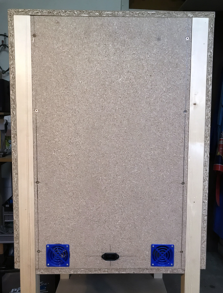

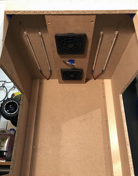

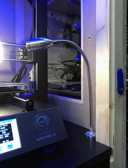

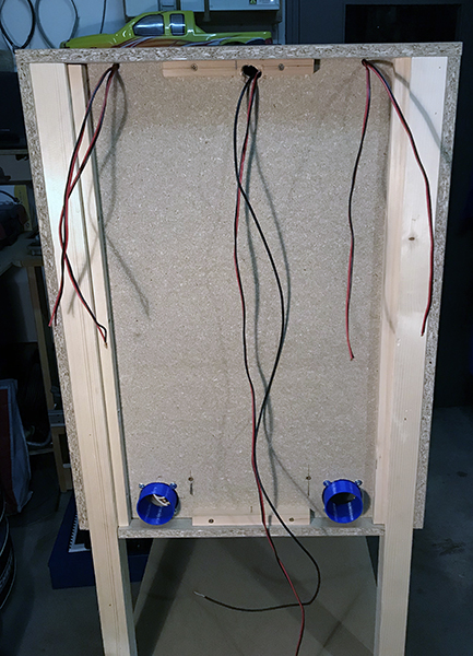

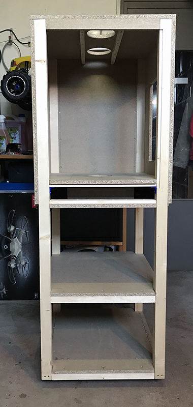

macandnews Posté(e) Janvier 20, 2018 Auteur Posté(e) Janvier 20, 2018 Bonsoir, Bon, je n'ai pas beaucoup de temps pour bosser sur mon caisson, mais j'ai avancé un peu. Je voulais pouvoir déplacer mon meuble facilement et en même temps qu'il soit stable pour les impressions. En réfléchissant un peu, j'ai trouvé ce système qui me parait très bien pour mon utilisation. J'ai installé mes ventilateurs de 120mm pour l'extraction de la chaleur, ma sonde de température avec un support trouvé sur Thingiverse ainsi que l'éclairage LED qui est fait de réglettes de 30 cms que j'avais installés il y a quelques années dans un meuble TV. Comme je voulais un caisson qui soit le plus propre possible, j'ai réalisé un double fond à l'arrière du caisson, qui sera fermé quand j'aurai passé tous mes câbles. Cela va me permettre de descendre mes câbles dans le bandeau de commande qui se trouve sous l'imprimante sans que rien ne dépasse. A bientôt pour la suite...

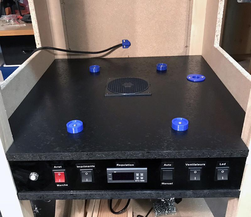

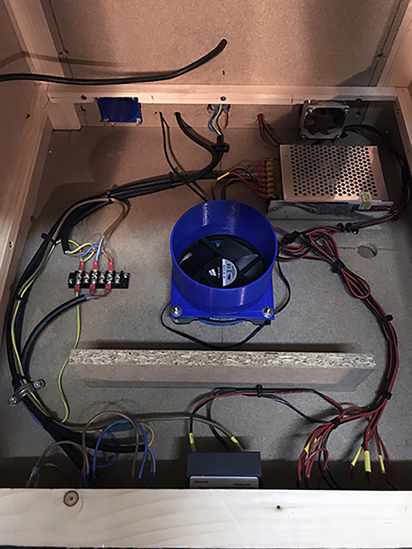

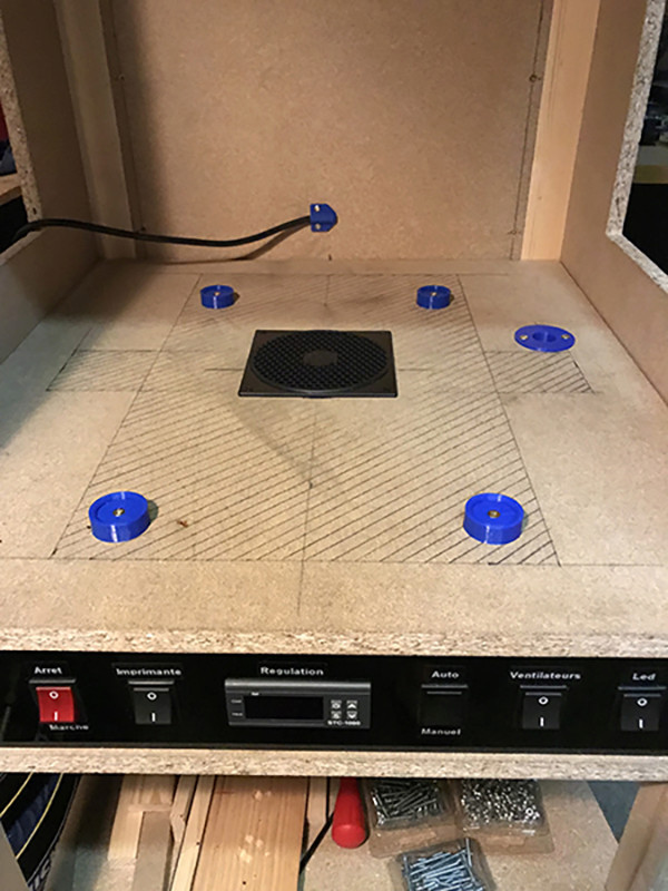

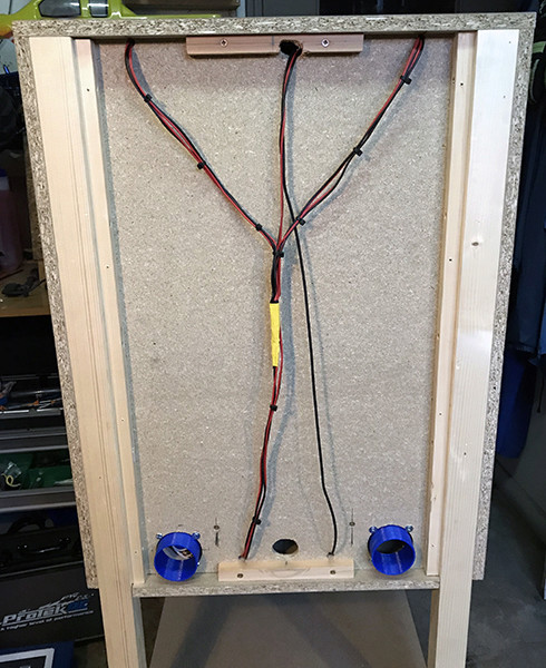

macandnews Posté(e) Janvier 21, 2018 Auteur Posté(e) Janvier 21, 2018 Petits travaux du jour : J'ai terminé le câblage de l'éclairage LED et des ventilateurs dans le double fond arrière. On peut voir sur la photo les deux entretoises bleues. L'entretoise de droite sert uniquement pour amener de l'air frais dans le bandeau sous l'imprimante qui comportera la partie électrique de mon caisson. L'entretoise de gauche est équipée d'un ventilateur de 60 mm pour extraire l'air chaud. N'ayant pas prévu de sonde de température, il tournera dès la mise sous tension du caisson. Ayant terminé le câblage dans le double fond, j'ai mis en place le panneau arrière. J'ai imprimé deux grilles pour cacher les trous d'arrivée et d'extraction d'air. J'ai également installé le bornier pour l'alimentation 220v du caisson. Voilà, c'est tout pour aujourd'hui. La suite le week-end prochain... 2

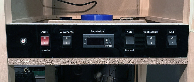

macandnews Posté(e) Février 4, 2018 Auteur Posté(e) Février 4, 2018 (modifié) Bonsoir, Je viens de m'apercevoir que mon message et les photos de la semaine dernière avaient disparu du forum !! Pour ceux que ça intéresse, je les remets dans ce message. J'ai donc terminé le câblage intérieur et du bandeau de commande. J'ai passé les câbles de tout ce qui est alimenté en 220v sur la gauche du caisson et tout ce qui est alimenté en 12v ainsi que la sonde de température sur la droite du caisson. Ci-dessous, mon bandeau de commande réalisé en plexi noir opaque de 6 mm d'épaisseur que j'ai collé sur mon caisson. Bon, ce week-end, je n'ai pas eu le temps de faire grand-chose ! J'ai quand même imprimé et installé quelques babioles : un passe filament, des pieds pour surélever l'imprimante et un cache câble. J'ai également imprimé mes charnières pour mes portes en plexi. A bientôt pour la suite. Modifié (le) Février 4, 2018 par macandnews

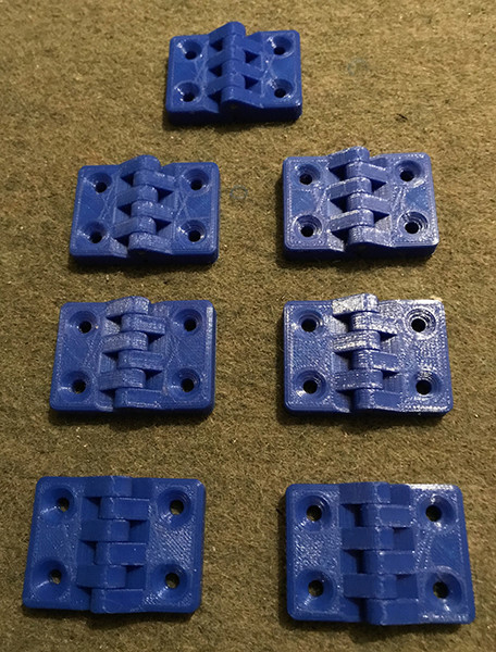

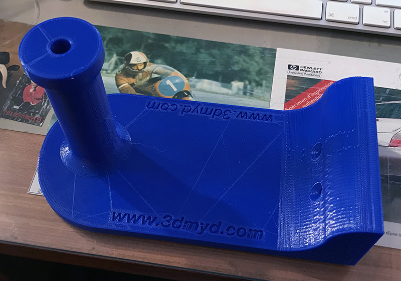

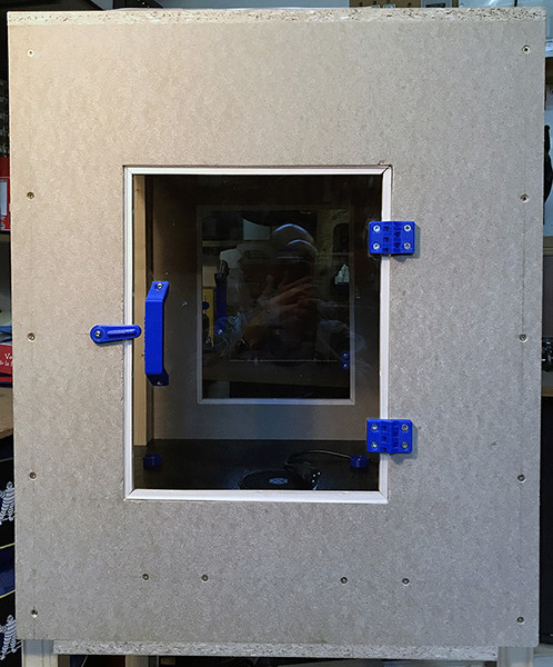

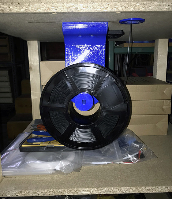

macandnews Posté(e) Février 18, 2018 Auteur Posté(e) Février 18, 2018 (modifié) Bonjour, Petits travaux du week-end. J'ai posé l'encadrement des portes latérales. Après avoir imprimé les crochets de fermeture, j'ai installé les deux portes latérales et les poignets. J'ai également imprimé mon support de bobine qui sera installé sous le bandeau de commande. Avant de l'installer, j'ai un peu de ponçage à faire pour éliminer les petits défauts d'impression qui se sont formés lors du passage de la buse d'un bord à l'autre de la pièce. C'est tout pour le moment, la suite le week-end prochain. A+++ Modifié (le) Février 18, 2018 par macandnews

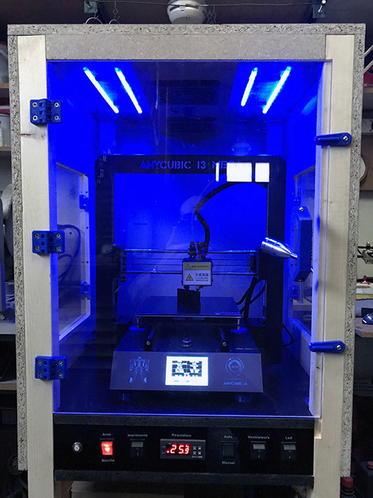

macandnews Posté(e) Février 25, 2018 Auteur Posté(e) Février 25, 2018 Bonsoir, Ce week-end, j'ai bien avancé et j'ai pu tester le caisson en fonctionnement. Il me reste encore à faire quelques finitions ainsi qu'un tiroir pour ranger les outils, mais le principal est terminé et je peux enfin l'utiliser. Pour commencer, j'ai légèrement poncé mon caisson pour le rendre plus lisse et ensuite, j'ai installé mon support de bobine après avoir effectué un petit ponçage pour éliminer les petits défauts et passer une couche de vernis pour voir ce que ça donne. J'ai installé une petite lampe LED style “liseuse“ pour éclairer le plateau parce que les rampes de LED bleu, c'est bien pour faire joli, mais ça n'éclaire rien du tout et je voulais un bon éclairage pour voir si les premières couches s'impriment correctement. Pour finir, après avoir monté les charnières et la poignée, j'ai installé la porte en plexi sur la façade du caisson. Avant de mettre l'imprimante dans le caisson, j'ai installé des molettes pour faciliter le réglage du plateau. J'en ai également profité pour vérifier le serrage de toute la visserie ainsi que les branchements électriques. Je voulais remplacer le ventilateur de la carte mère qui faisait un bruit d'avion au démarrage, et ce pendant plusieurs minutes, mais celui que j'ai acheté soufflait nettement moins fort que celui d'origine ! J'ai donc remis celui d'origine, mais j'ai mis une goutte d'huile silicone que j'utilise en modélisme sur l'axe du moteur sous l'étiquette et maintenant, il ne fait plus de bruit ! Voilà, j'ai lancé une petite impression pour tester le bon fonctionnement du caisson avec l'imprimante et ça fonctionne très bien. J'ai réglé la régulation sur 26,5° et ça me parait pas mal. À la fin de l'impression, je passe en mode “manuel“ pour refroidir la pièce et le caisson plus rapidement. Pour un fonctionnement plus fiable, je n'ai pas installé la sonde livrée avec la régulation, mais celle-ci qui plus est à une taille standard : http://fr.farnell.com/carel/ntc015wh01/probe-ctn-steel-ip68/dp/940021?MER=bn_level5_4NP_LastViewed_3 Voilà, c'est tout pour le moment. Je vais maintenant m'attaquer au tiroir. Si vous avez des commentaires.....
Dreaky Posté(e) Février 26, 2018 Posté(e) Février 26, 2018 Hello, Ça commence a avoir de la super gueule ! Par contre j'ai pas trop compris l'intérêt de mettre des LEDS bleues, et pas blanches ? Comme tu le dis toi même, cela ne sert à rien (sauf à faire joli, soit...). Comme ça pas besoin de rajouter une lampe d'appoint pour l'éclairage. Sinon petite question : ton régulateur de température garde-t-il en mémoire la température de réglage même après mise hors tension ? Ou faut-il la re-régler à la main à chaque fois ?
slayer-fr Posté(e) Février 26, 2018 Posté(e) Février 26, 2018 Il y a 5 heures, Dreaky a dit : Sinon petite question : ton régulateur de température garde-t-il en mémoire la température de réglage même après mise hors tension ? Ou faut-il la re-régler à la main à chaque fois ? il garde en mémoire et forte heureusement sinon ça serait la misère 1
macandnews Posté(e) Février 26, 2018 Auteur Posté(e) Février 26, 2018 C'est vraiment top cette régulation et heureusement que le réglage reste en mémoire. Les LED bleues, je les avais au fond d'un placard et j'ai pensé que ça ferait joli, mais pour éclairer, ça ne vaut rien !! Par contre, ma petite lampe orientable à LED en 12v éclaire super bien.

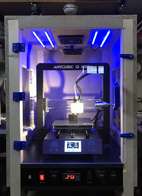

macandnews Posté(e) Mars 11, 2018 Auteur Posté(e) Mars 11, 2018 Bonsoir, Je viens vous présenter la version finale de mon caisson. Ce week-end, j'ai terminé et installé mon tiroir avec sa façade en plexi noir et sa poignée bleue. Voilà, j'aurais mis le temps, mais il me plait bien et il est très pratique pour utiliser l'imprimante facilement. Si j'ai d'autres idées pour l'améliorer je viendrais compléter ma page, mais pour le moment, il me convient très bien comme ça. Si vous avez des commentaires, n'hésitez pas A+++
JujuBois Posté(e) Mars 25, 2018 Posté(e) Mars 25, 2018 (modifié) Salut Une question bête tes 2 ventilateurs en haut extraient l'air pourquoi en rajouter un en bas ? Merci Modifié (le) Mars 25, 2018 par JujuBois
macandnews Posté(e) Mars 25, 2018 Auteur Posté(e) Mars 25, 2018 il y a 1 minute, JujuBois a dit : Salut Une question bête tes 2 ventilateurs en haut, ils extraient l'air ou le contraire ? Merci Bonjour, Les 2 ventilateurs sur le haut du caisson sont là pour extraire l'air chaud. Si tu regardes mes photos dans les premiers messages, tu verras qu'il y a un troisième ventilateur dans le double fond du bandeau de commande pour l'admission d'air frais.

macandnews Posté(e) Mars 25, 2018 Auteur Posté(e) Mars 25, 2018 Il y a 3 heures, madeo54 a dit : Bonjour, super boulot ! pourrais-tu nous donner les dimensions? Merci et bon Dimanche Bonjour, Merci Pour faire mon caisson, je me suis inspiré de ceux réalisés à partir de tables Ikea, donc les dimensions sont assez similaires. La partie pour l'imprimante fait 55 cms de large, 58 cms de profondeur et 60 cms de haut. Le bandeau de commande a les mêmes dimensions que ci-dessus avec une hauteur de 8 cms. La hauteur totale du meuble est de 1,50 m. J'avais calculé la hauteur de mon caisson pour avoir l'imprimante à une bonne hauteur pour intervenir dessus et en fonction de la hauteur des fournitures pour avoir le moins de perte possible.
