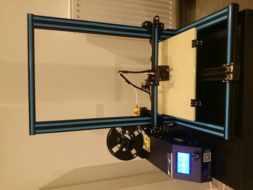

Après une période de déménagement de 6 mois j'ai vu une promo sur la cr-10 avec un article ventant ses mérites ! Courant novembre cette nouvelle imprimante m'était livrée ! Et là quel bonheur de passer plus de temps à imprimer qu'à régler !!!
J'ai fais une grande partie des cadeau de Noël grâce à cette imprimante !
Voilà pour la petite histoire
 Histoire de voir l'évolution, je vous mets une photo de l'imprimante après montage !

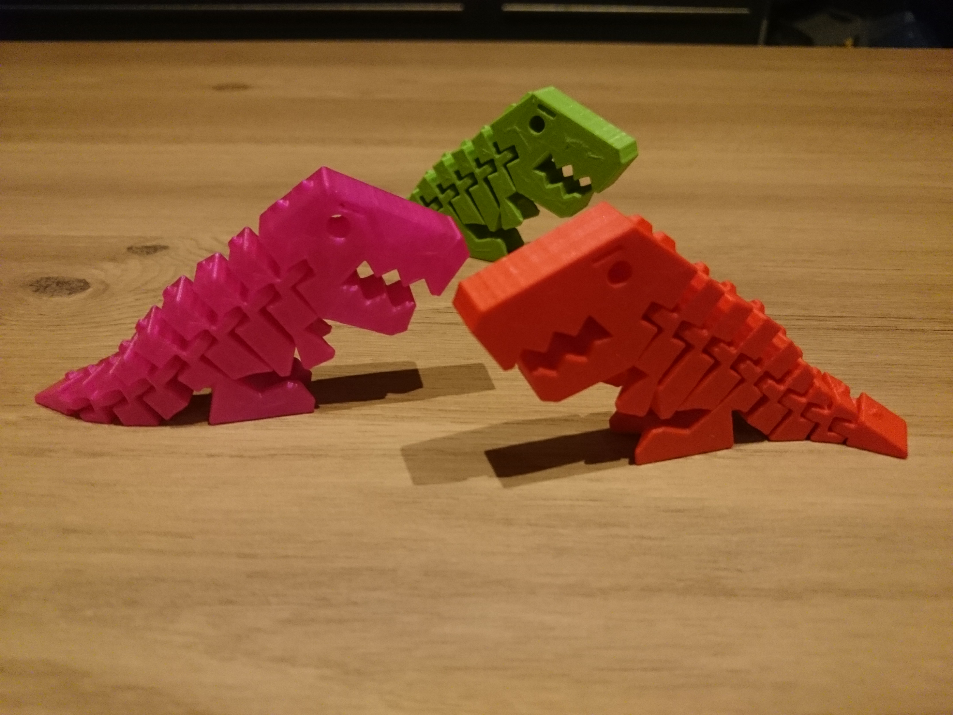

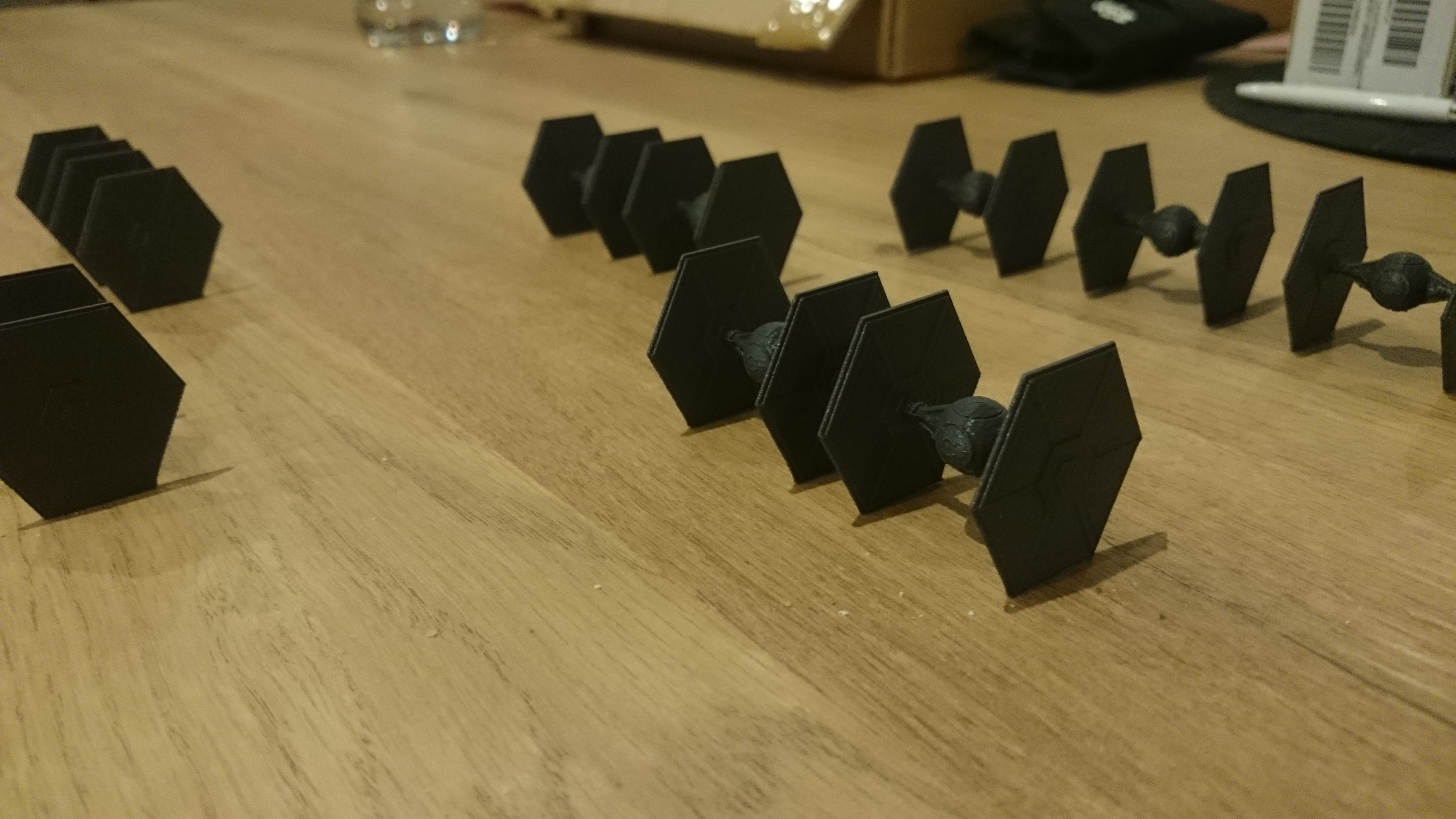

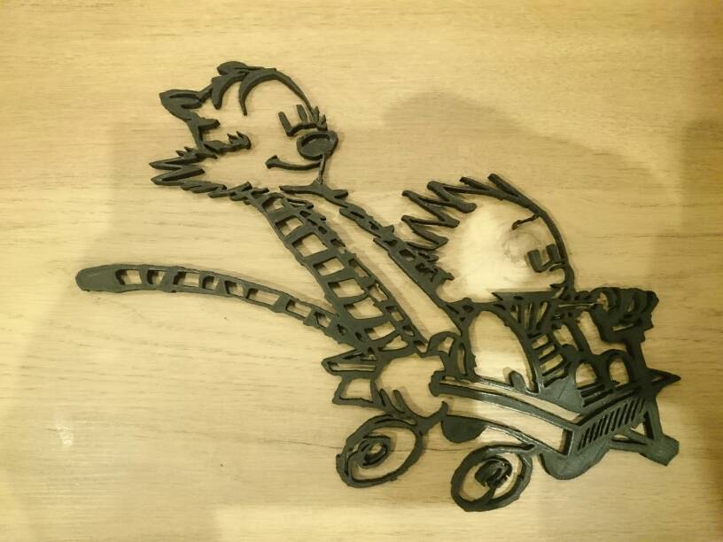

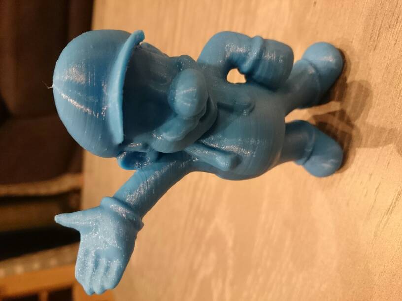

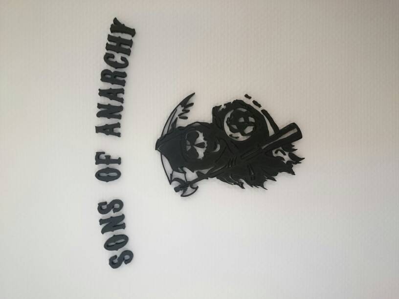

Comme je l'ai dis précédemment, j'ai fais pas mal de cadeau pour Noël, voici un aperçu DSC_0850.JPGDSC_0845.JPGDSC_0831.JPGDSC_0857.JPGDSC_0810.JPGDSC_0793.JPGDSC_0775.JPGDSC_0774.JPGDSC_0757.JPG
Envoyé de mon D6503 en utilisant Tapatalk

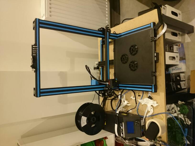

Rapidement j'ai aussi apporté quelques améliorations à l'imprimante.
Comme vous pouvez le voir, j'ai mis un second axe z avec moteur.
Ajouter des roues pour régler le lit.
J'ai découpé dans les protections de l'emballage de l'imprimante de quoi mettre sous les pieds pour limiter les vibrations.
Je suis en train de préparer une barre à leds.
J'ai installé octoprint avec une caméra et son support.
Depuis peu j'ai mis de quoi mettre les outils en haut de la structure.

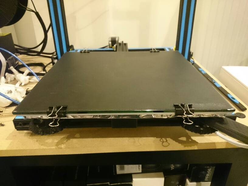

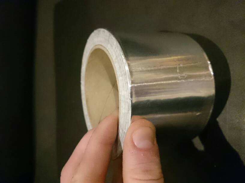

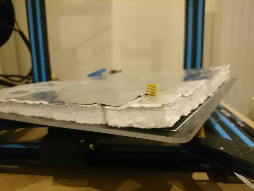

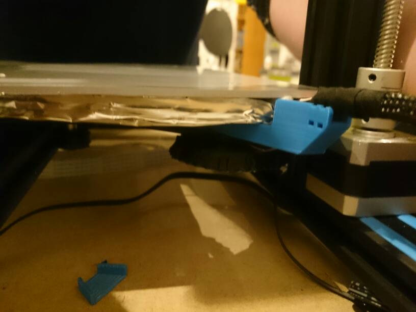

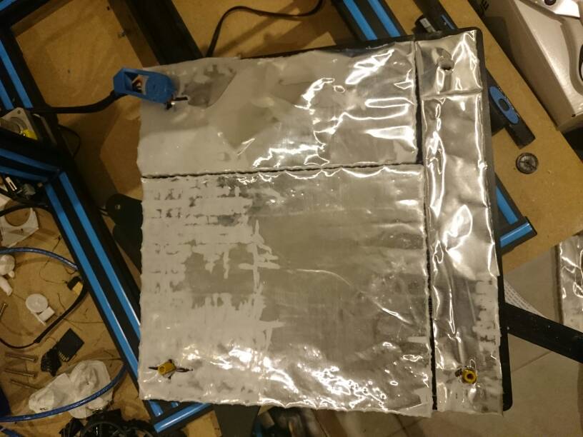

Souhaitant prochainement imprimé du wood puis de l'abs j'ai décidé d'un peu mieux isoler le plateau chauffant.
Matériel acheté chez casto pour une trentaine d'euros.
- Du Scotch aluminium tenue haute température (150 degrés)
- Du pare flamme à soudure qui est utilisé en plomberie
Voilà ce que ça donne en photo.
Sachez que du coup mon plateau montre à 45 degrés en 3.30 minutes et atteint 55 degrees en 6 minutes. DSC_0866.JPGDSC_0867.JPG

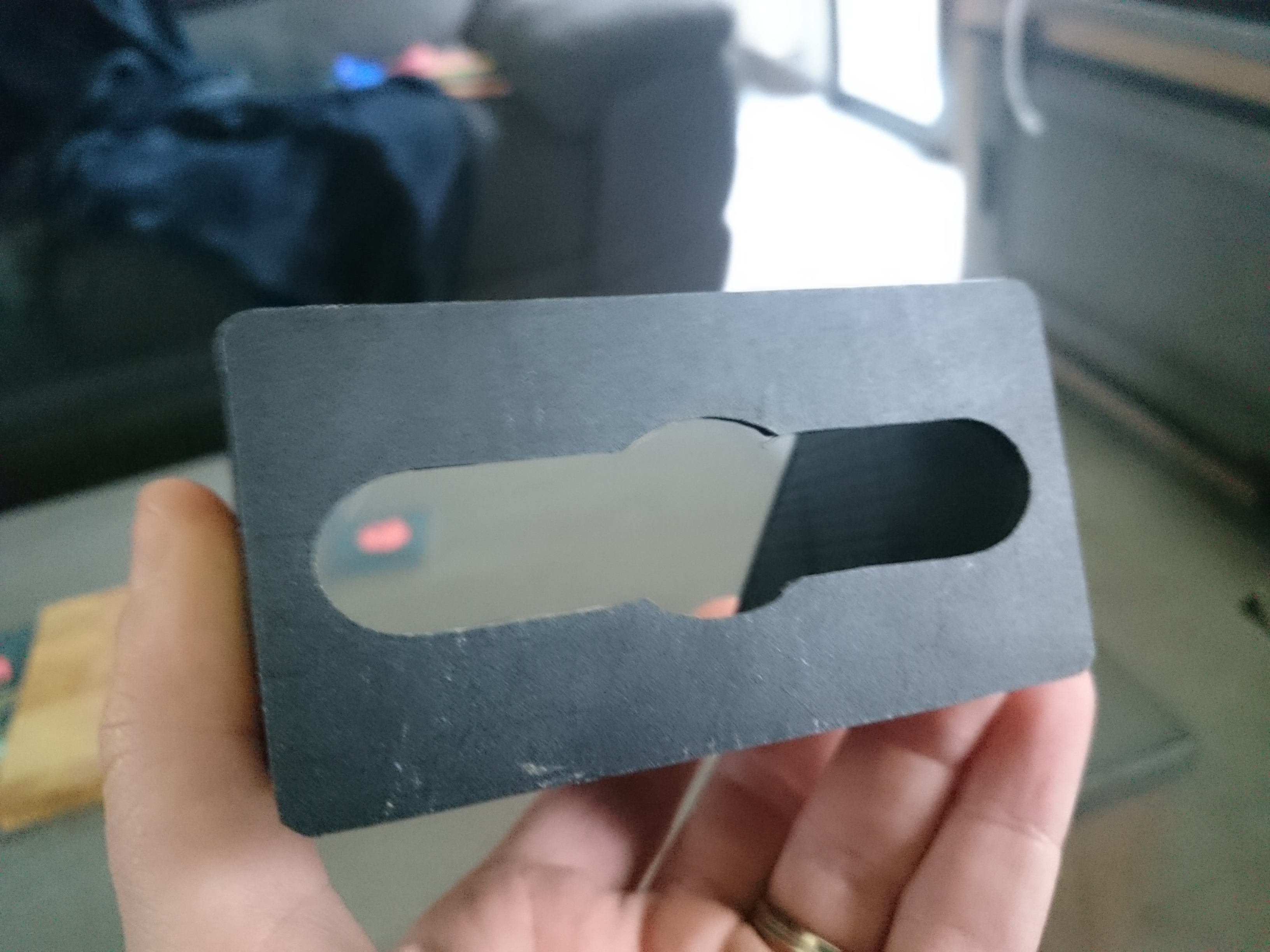

Pour la mise en place c'est assez simple, j'ai retourné le plateau, découpé le pare flamme pour recouvrir 28x28 cm.
Ensuite j'ai fait des pré trous au forêt à bois à l'emplacement des visses et ressorts (attention le pare flamme est très friable). Ne pas oublié un petit morceau pour l'arrivée des câbles histoire que le Scotch ne soit pas en contact...
Une fois fait j'ai juste scotché chaque partie entre elle. Un coup pour enlever la poussière sur les bords et Scotch tout autour. Je vous mais admirer le résultat mais je pourrait en dire plus quand je me mettrai à l'impression d'abs ;-)

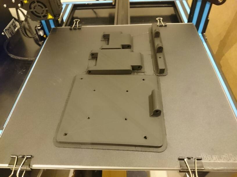

Avant va j'ai des petits soucis d'impression à régler et à vous soumettre... Mais ça fera l'objet du prochain post !DSC_0864.JPGDSC_0869.JPGDSC_0871.JPGDSC_0874.JPGDSC_0870.JPGDSC_0875.JPG

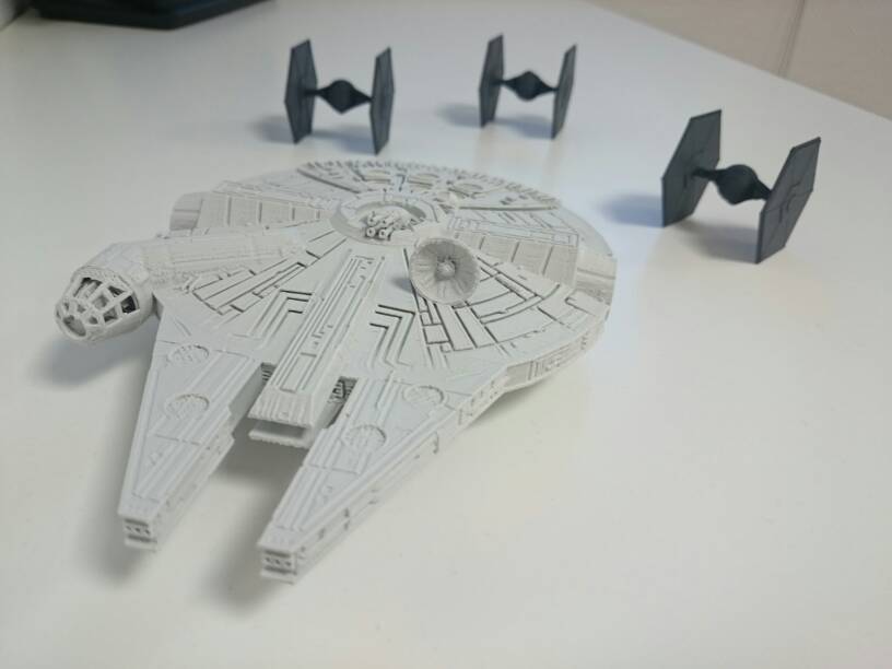

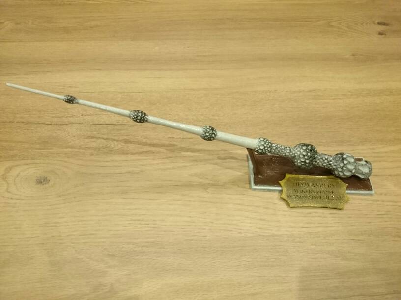

Pas mal du tout tes impressions.
sur la 2ème photo, je suppose que c'est une baguette magique, tu l'as peinte ?
Sur la 8ème photo, c'est quoi cet objet ?
Merci mais cependant j'ai quand mm des défauts que j'aimerai régler je vous solliciterai très prochainement ;-)
Oui une baguette harry Potter pour ma belle soeur. Peint à la main ;-)
La 8ème photo est celle d'un support pour une barre tobii pc eye pour mon père. C'est un dispositif permettant de manipuler la souris par le regard. Je lui ai imprimé un bras qui ce fixe en vesa sur l'arrière de l'écran et vient en dessous de celui ci pour tenir le dispositif, étant donné que mon père est alité en permanence, l'écran est suspendu via un bras au dessus de lui. Voilà :-)

L'isolant que tu as mis sous ton plateau a l'air assez épais. Il ne risque pas d'accrocher quelque part pendant un déplacement du plateau ?
Impec, et bravo pour tes prints et modifs. J'ai également fait pas mal de cadeaux personnalisés depuis 3 semaines 9_9
Tu n'as pas du tout collé l'isolant sous le plateau? Seul le scotch alu le tien sur le centimètre du pourtour?  De mon côté, je pense utiliser du liège que je collerai avec une colle résistante aux hautes températures et vibrations.
J'ai vu que tu as des fils sur certaines impressions. J'ai réduit ça en empêchant du jeu que j'avais au niveau du pneufit côté feeder (avec un bout de fil de cuivre enroulé) puis en ajoutant 0.5mm de rétractation, et enfin en augmentant légèrement la vitesse de rétractation (45mm/s)
Non ça passe pile poil !j'ai même pas eu besoin de le fixer autrement que site les bords pour le moment ça se tient plutôt bien !
Impec, et bravo pour tes prints et modifs. J'ai également fait pas mal de cadeaux personnalisés depuis 3 semaines [emoji16]
Merci, non comme je le disais ça a suffit et ça passe impeccable !

Niveau rapidité de chauffe, pas sur que ça apporte qq chose de significatif. Comme je le disais 3.30 minutes pour monter de 16 à 45 degrés C. Et 6 minutes pour 55 degrés.

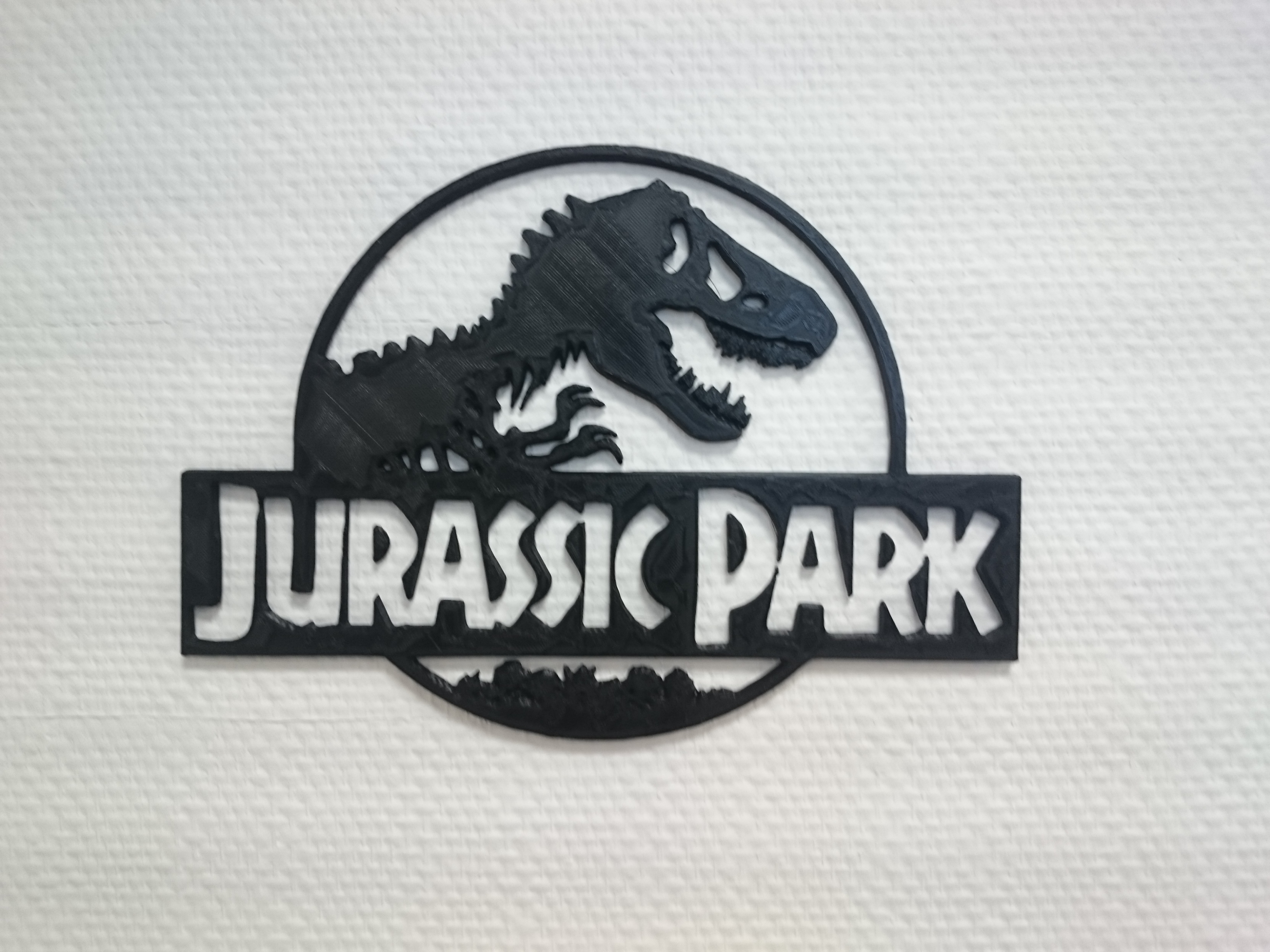

Salut à tous, bon tout va plutôt bien et depuis peu je suis passer à cura 3.2 (cf mon post sur la configuration de cr-10 dans cura)
C'est vraiment génial !
Voici quelques réalisations 2224488aa14f81cabd2d5b49397e3cef.jpg84c284629a2b049a599b1e897b6f6b0a.jpg9f2a47574b6e3697f86087ca50ef6bff.jpgfbf722ba5e66faf5e02f3d80a8e13837.jpg0c9d458b82dab8bbe26a72e2d6ff341b.jpgd026145f3c028a6d3b38406523b2c359.jpg4166d0ff63c732340bd7fa074296e1bc.jpg
