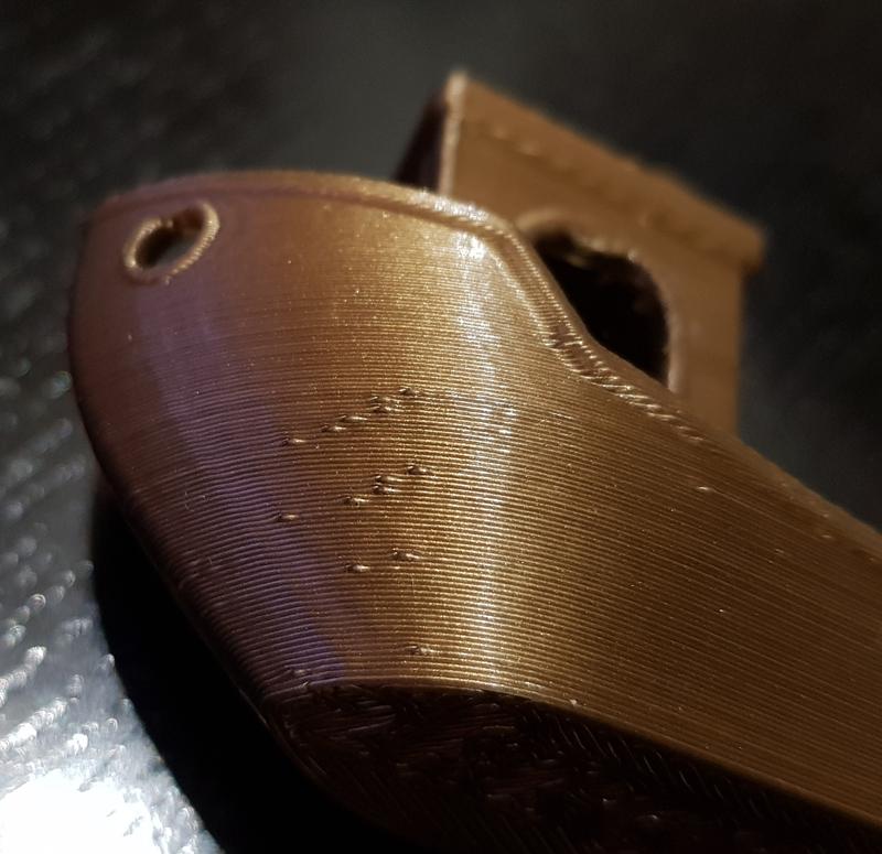

laurent55 Posté(e) Janvier 16, 2018 Posté(e) Janvier 16, 2018 Bonjour, tout nouveau en impression 3D, j'ai ma CR10S depuis quelques jours. Elle fonctionne très bien sauf que je n'arrive pas à supprimer un défaut (qui ressemble au Blobs sur le forum S3D). J'ai beau essayer tous les paramètres d'extrusion possible depuis 2 jours mais j'ai toujours le même défaut. Je commence à cracker.... J'ai essayé sous Cura ou sous S3D. Le résultat global est meilleur avec S3D sauf pour ce défaut qui est présent avec les 2 slicers. Merci d'avance pour votre aide. cordaialement Laurent
cr1cr1 Posté(e) Janvier 16, 2018 Posté(e) Janvier 16, 2018 Bonjour, Ton filament vient d'où? Tu es sûr qu'il était bien dans un sachet étanche? Des blobs aléatoires comme ceci peuvent être l'un des symptômes d'un filament ayant pris l'humidité.

laurent55 Posté(e) Janvier 17, 2018 Auteur Posté(e) Janvier 17, 2018 Bonjour, ma bobine est neuve c'est du PLA dailyfil. Je vais quand même essayer avec un autre fil. Les défauts ne sont pas aléatoires, il arrivent à la jonction d'une fin de couche,et, uniquement sur des parois inclinées. Si j'imprime un cube il n'y a pas de défaut. cdlt Laurent
laurent55 Posté(e) Janvier 17, 2018 Auteur Posté(e) Janvier 17, 2018 Bonjour, tu avais raison c'est le fil qui créait ce défaut, avec le fil fourni avec l'imprimante pour aucun blob, 2 jours de perdus pour rien... merci pour ton conseil cdlt Laurent

j.s8 Posté(e) Février 12, 2020 Posté(e) Février 12, 2020 J'ai beau avoir deux ans de retard sur le sujet, je pense que je peux quand même être utile. Je crois que ce problème que tu rencontres est le résultat du changement de couche. Cela est réglable sur Cura sous le nom de "seam". Tu peux choisir ou cela ariive, aléatoirement ou non et si il y a un angle, tu peux les forcer le changement de couche sur celui-ci afin de le rendre moins visible. Cordialement
