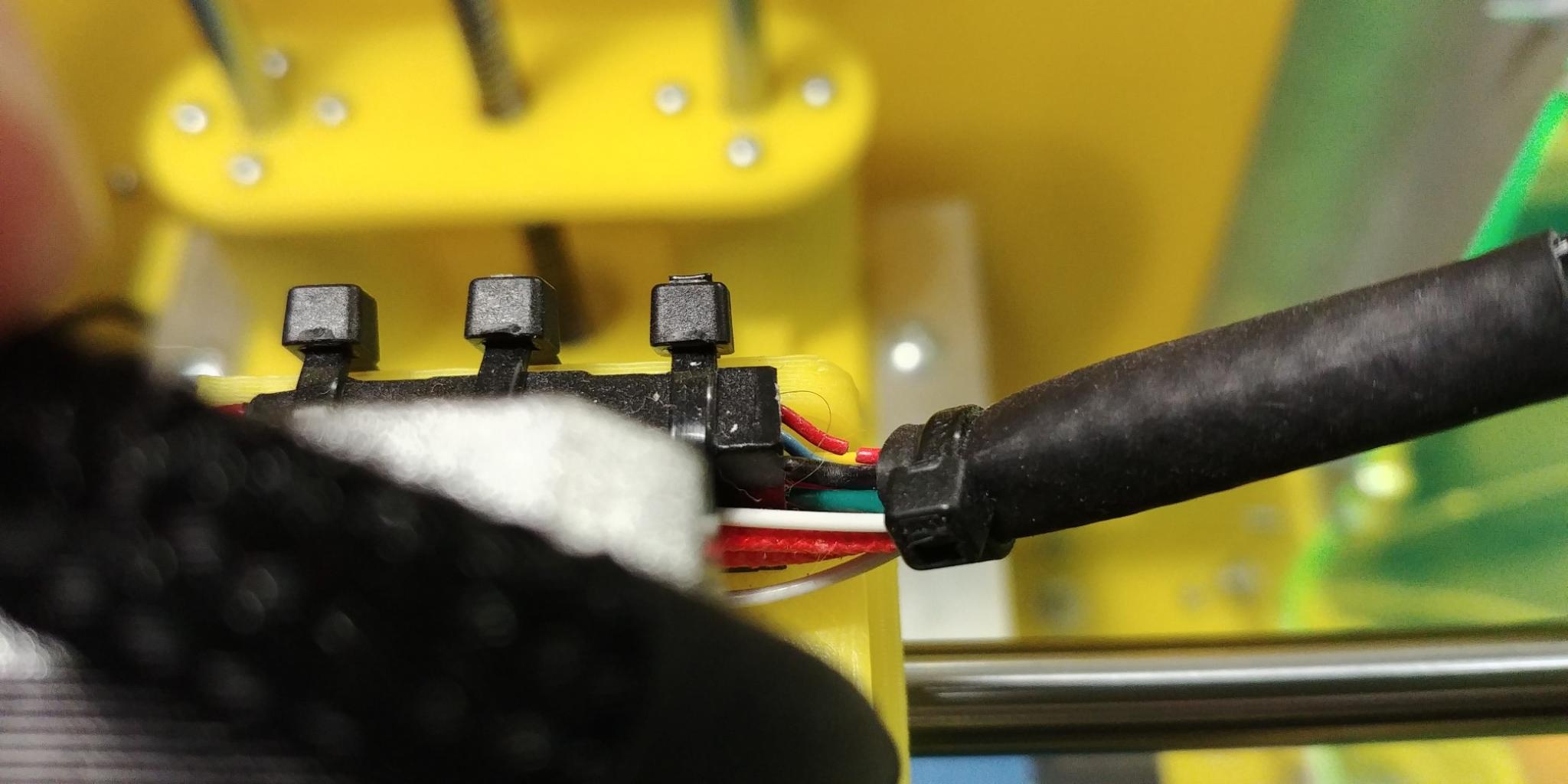

Depuis hier, j'ai un soucis lors de mes impressions.
En fait il y a toujours un endroit lors de l'impression ou il n'y a presque pas de filament qui sort donc ca fait un trou.
J'ai d'abord cru à une sorte de bouchage, j'ai donc nettoyé et même changé de buse, mais sans effet, puis je me suis dit que c'était peut être mon fichier 3D perso qui avait un problème, alors j'ai imprimé la petite grenouille test, et pareil...
Bref, je me suis alors rendu compte d'une chose, c'est qu'en fait l'avance du fil semble "bugger", en effet, toujours au même endroit, la roue crantée avance puis recule plusieurs fois pendant quelques seconde pour reprendre ensuite une avance normale, et ce sur toutes les couches.
Une idée d’où cela peut venir ?
Modifié (le) par pa39
Soit ton filament se bloque quelques part : bobine qui se déroule mal, filament qui accroche quelques choses, etc...
Ou vérifie la connexion du moteur de l'extrudeur coté carte et extrudeur (faux contact).
En tout cas pas de blocage du filament, et ce qui est étrange, c'est que la roue crantée semble vraiment faire de petits aller-retours de son plein gré, rien ne claque. En plus, ca arrive toujours au même endroit sur chaque couche, le reste de l'impression se passe très bien.

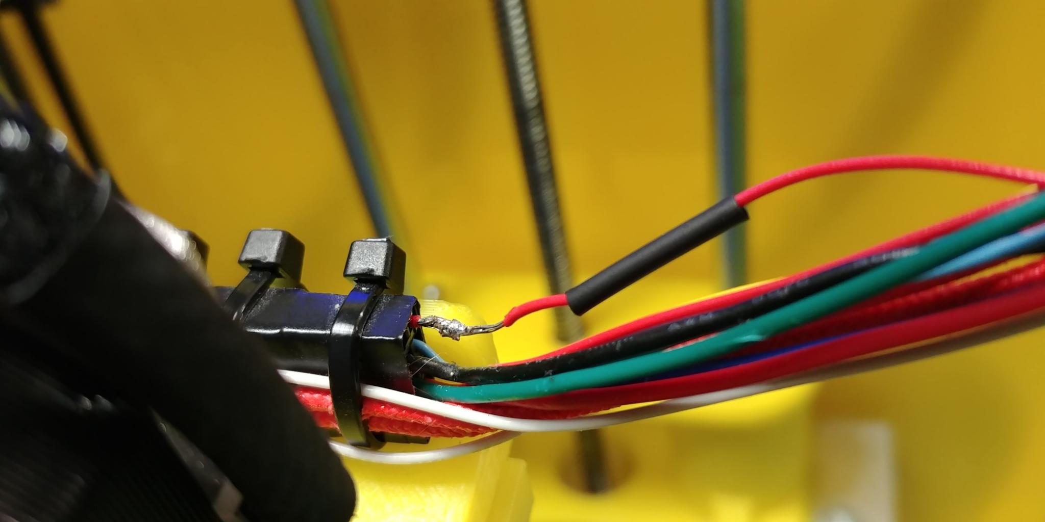

Si c'est toujours au même endroit, c'est peut-être que le faisceau est dans une certaine position qui provoque un faux contact
Bravo, maître Biostrike, je crois bien que j'ai trouvé le problème:
Je test et je te redis.
J'utilise le fer à souder environs 1 fois tous les 3 ans, alors j'ai refait une petite soudure bien dégueu mais ca tiens :ph34r:
c'est en train d'imprimer et tout semble se dérouler normalement.
Merci @biostrike !
