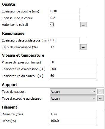

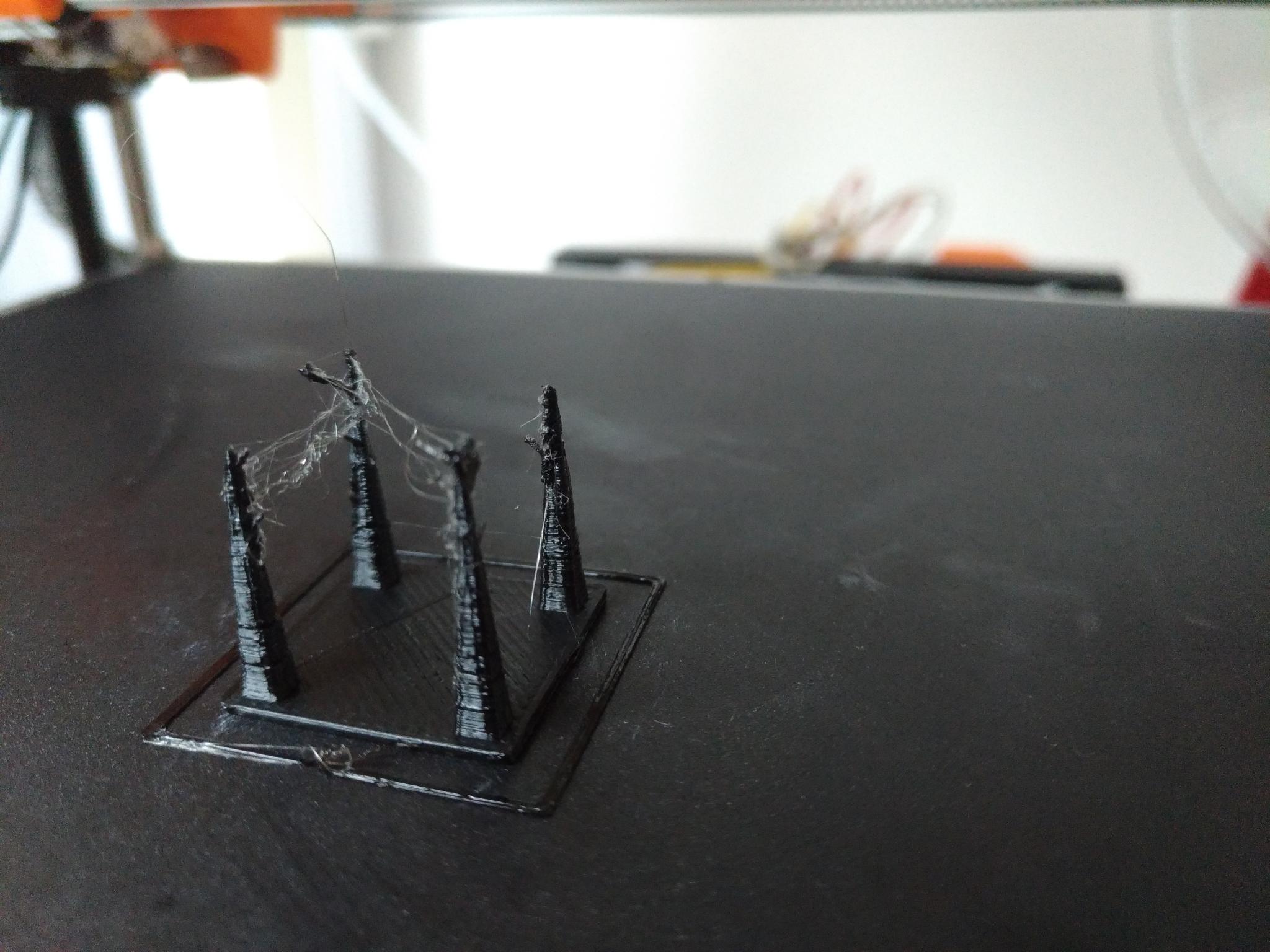

Hello, j'ai un problème avec ma DE200, après avoir mis un plateau chauffant dessus, je suis passé en température d'impression (buse) de 210°C à 195°C et mon lit à 60°C.
Le problème étant le suivant, les couches ne s'accrochent pas bien entre elles mais le rendu est assez bon, mais comme dit, le modèle est très fragile et les couches se détachent entre elles, elles ne sont pas super solidaires ... J'utilise le même PLA qu'avant et je n'avais pas eu de soucis avec. Peut-être niveau vitesse, débit ?

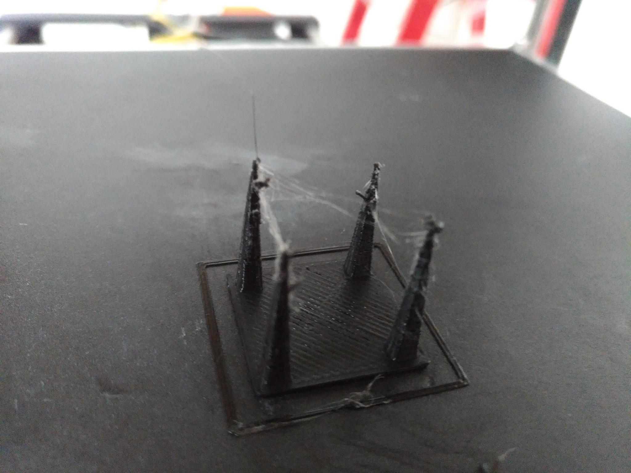

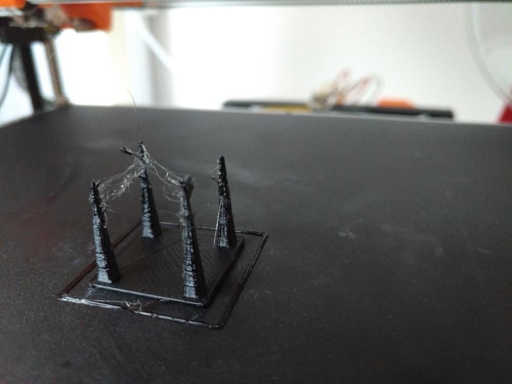

Une photo ne donnera rien, on ne voit rien c'est en prenant les pièces que l'on se rend compte que certaines couches sont fragilisées et se détachent des autres.
Pour le model, voici : https://www.thingiverse.com/thing:725578
Je l'avais déjà imprimé avec succès avant mes changement donc je ne pense pas que cela vienne du model.
Un autre fait étrange est que ce fameux décollement entre les couches n'arrive pas à tous les prints, c'est assez irrégulier ...
En complément du premier check à faire comme proposé par @nono30, quelques suggestions :
Comme le modèle a beaucoup de "découpage", il y a aussi beaucoup de rétractions à faire.
Il se peut que des changements de températures de saison amènent "aux limites" ton paramétrage temparature/rétraction. Dans ce cas, il pourrait être intéressant de baisser de quelques dixièmes de mm la longueur de rétraction, et essayer d'augmenter un poil (5°C-10°C) la température d'impression. De même tu peux aussi tester de baisser un peu la vitesse (-10mm/s par exemple)

La température ambiante reste globalement toujours identique, mais qu'appelles-tu réfraction ? :D
@WolsterKing réTraction, pas réFraction ;)
C'est la distance de fil que l'extrudeur est obligé de "rembobiner" quand la buse fait des sauts d'un bout à imprimer à l'autre, pour ne pas faire de filaments qui dégoulinent pendant le transport.
Je ne sais pas quel trancheur/slicer tu utilises, mais normalement tu as la possibilité de régler ces paramètres notamment dans Cura (partie sur le filament) et Slic3r (paramétrage de l'extrudeur).
Si tu rembobines par exemples "trop", cela conduit à plus ou moins long terme pendant l'impression à des bouchages intempestifs par des "trop pleins" de pression. Du coup moins de filament est déposé et tu as des couches qui adhèrent moins bien.
Je ne dis pas que ce paramétrage est à coup sûr la source de tes ennuis, mais ça peut valoir le coup d'y jeter un coup d'oeil ;)
