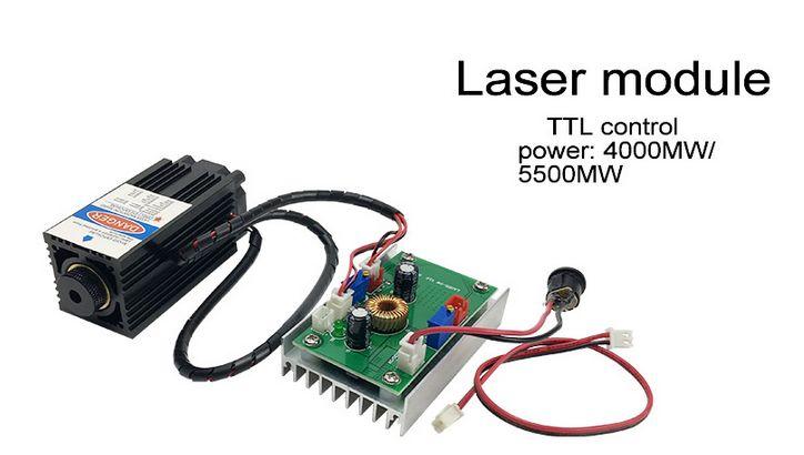

Le laser à un driver monté sur un radiateur, il y a les entrées sorties suivantes :
Fan : pour un ventilateur qui n’est pas optionnel suite au petit test que j’ai fait
Laser : pour alimenter le laser
Fan laser : pour refroidir le module laser
LD : pour activer le laser
TTL : pour commander l’activation du laser depuis la CR-10
DC12V : pour alimenter le driver et le laser

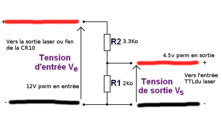

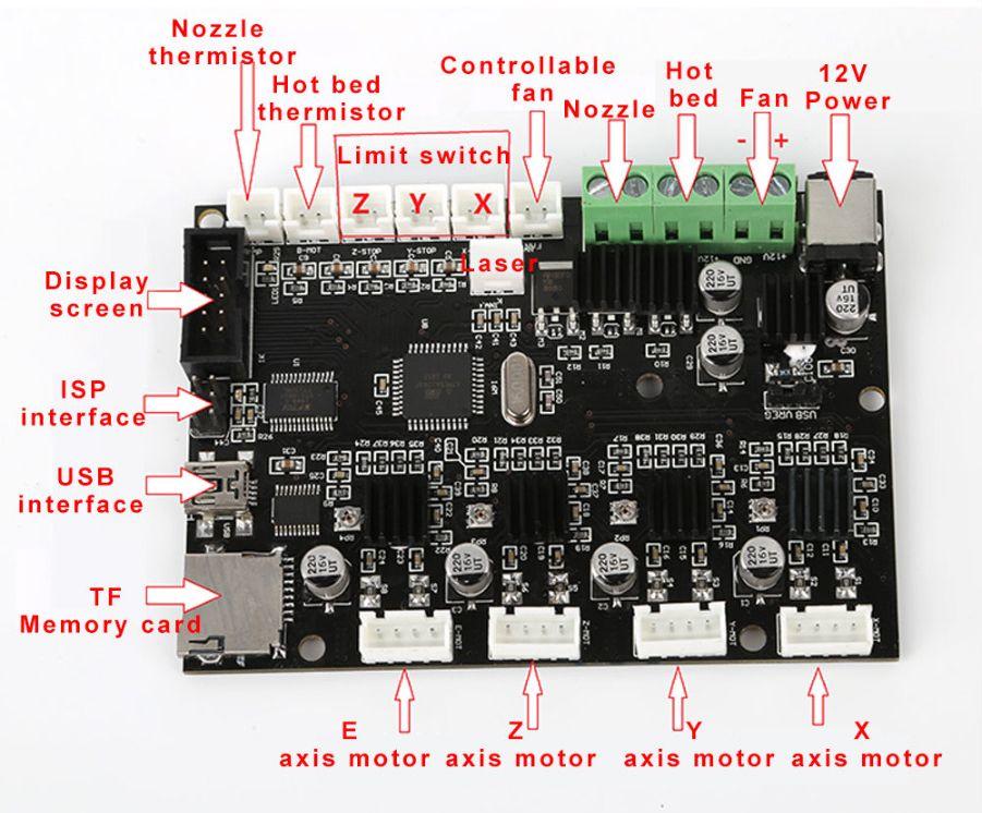

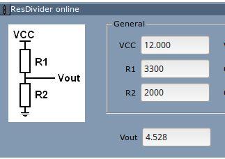

Pour allumer le laser il faut envoyer un signal de 5V sur la prise TTL malheureusement si la carte de la CR-10 à bien une sortie que certains définissent comme prise laser, elle est en 12V et envoie un signal PWM 12V identique à celui du ventilateur de refroidissement.
Aprés quelques recherches j’ai décidé que le plus simple est d’utiliser un pont diviseur de tension fait avec 2 resistances R1 = 3,3kohm et R2 2Kohm ce qui nous donne une tension de 4,5v c’est largement suffisant pour activer le TTL.
Une fois connecté vous pouvez faire varier la puissance en modifiant la vitesse du ventilateur de refroidissement de 0 à 255 ce qui est très pratique pour faire la mise au point.
Dans le Gcode il faut utiliser les commandes M106 suivie du paramètre S0 pour arrêter et S255 pour le mettre à fond.

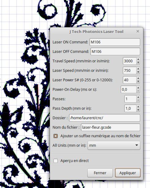

J’utilise Inkscape et l’extension J tech photonics laser tool que j’ai légèrement modifié pour faire un home X Y et une modification des coordonnées de départ à cause du décalage du laser.

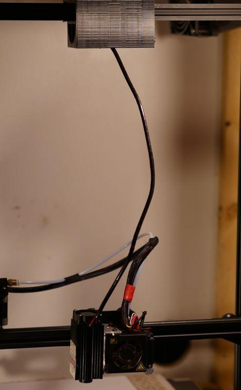

Il faut à tous prix ventiler le driver du coup j’ai fait une petite boîte qui ce fixe en haut de la CR-10 avec un ventilateur de 50x15

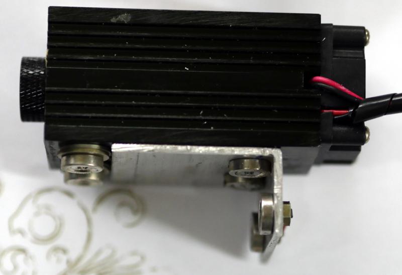

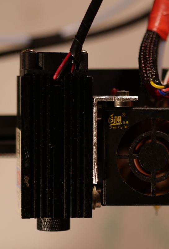

Voilà le laser sur la tête il tient avec 6 aimants ce qui le rend très stable
le tout sur la CR-10

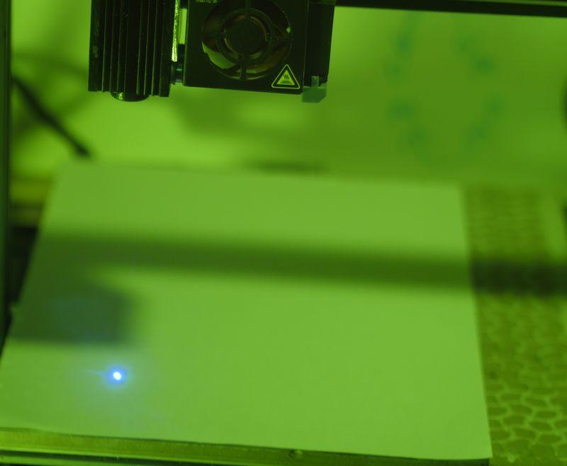

En fonctionnement, Attention les yeux lunette obligatoire et pas celle livrée avec, sur la première photo vous voyez le laser à travers la paire livrée avec et sur la deuxiéme avec une paire de meilleur qualité.

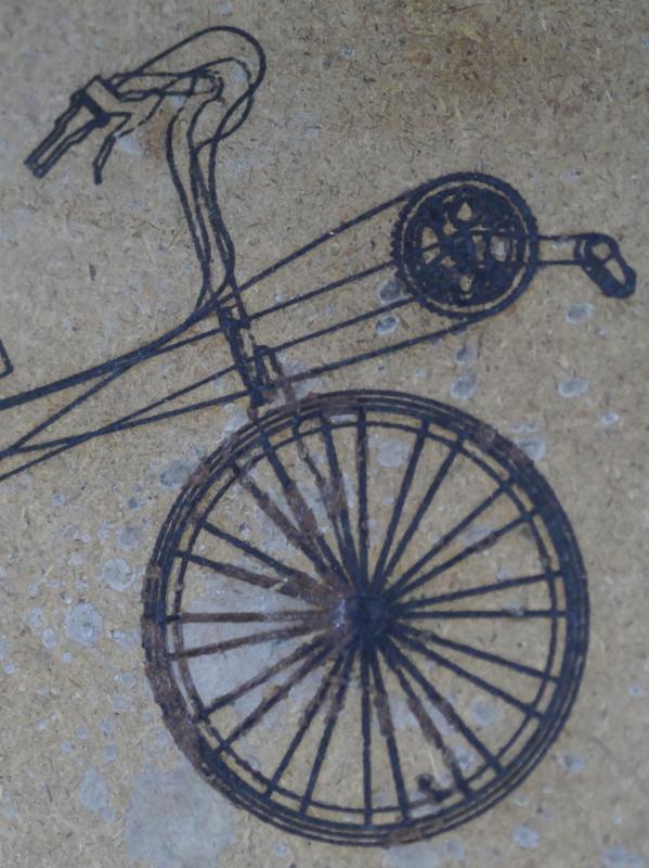

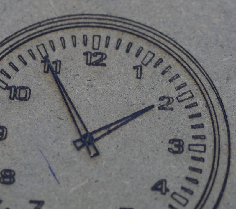

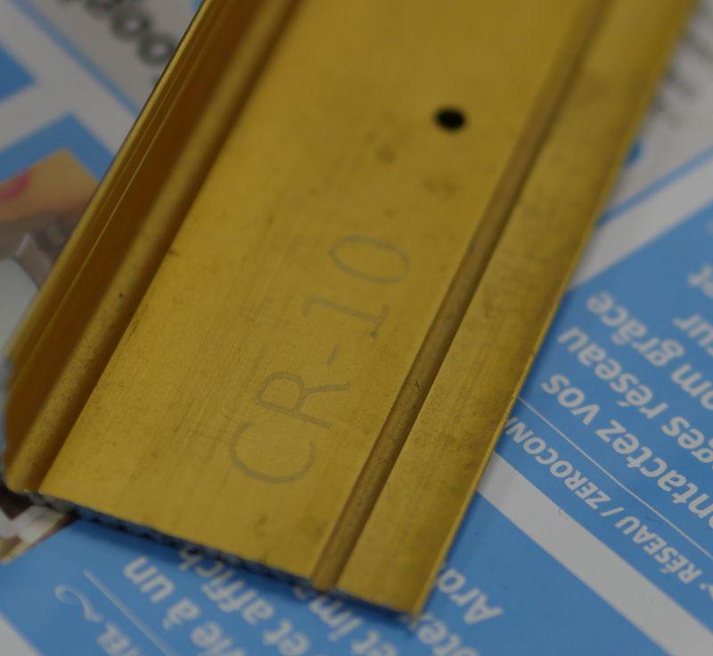

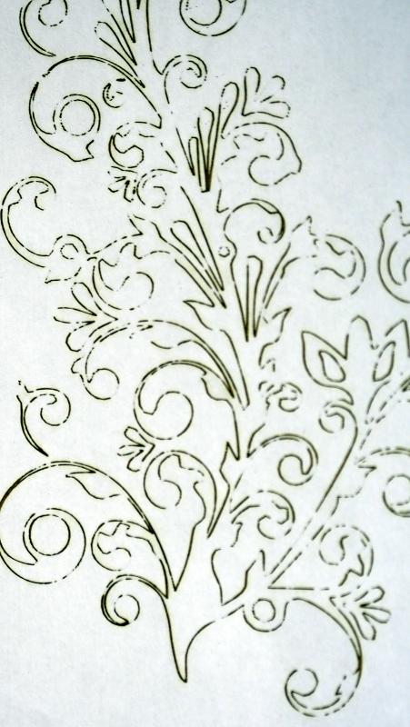

Voilà quelques tests sur bois et papier, j'ai aussi  essayé sur de l'aluminium anodisé mais le marquage est vraiment faible même avec plusieurs passes

En tous cas à part peut être pour la découpe ou pour l'utiliser qu'a mi-puissance le 5.5w est trop puissant pour graver et couper du papier et pas assez pour graver du métal.

voilà un petit test sur de l'aluminium anodisé OR c'est pas génial mais il fat que j'essaye sur du noir il semble que ce soit mieux.

D'autre part, concernant les lunette, oui il faut faire super attention ! Ne pas laisser la machine équipée laser sans surveillance !!

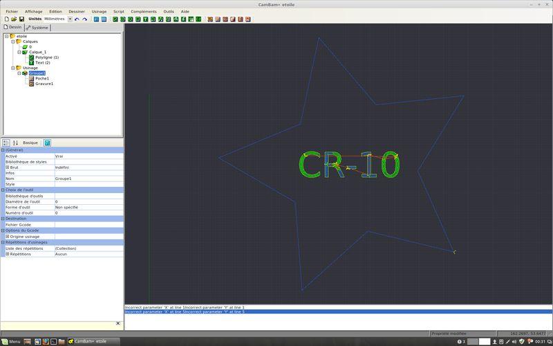

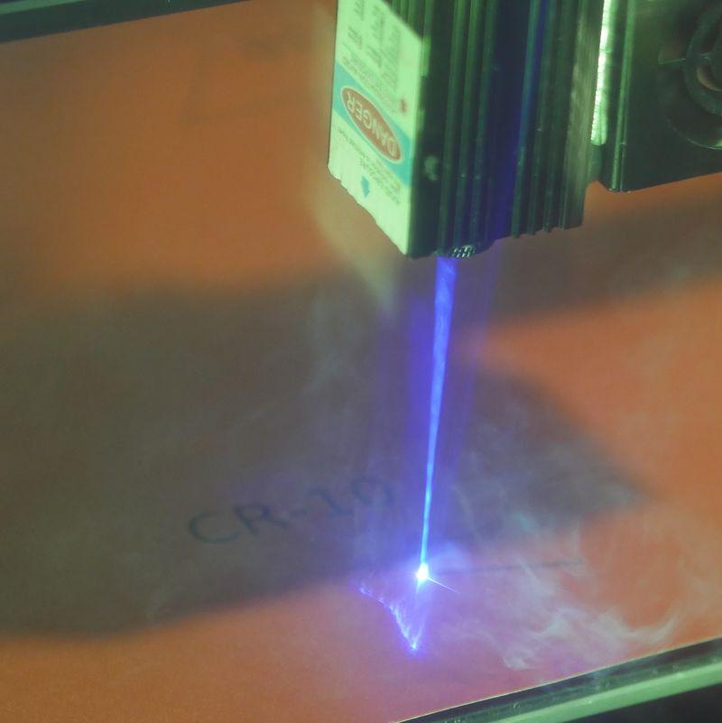

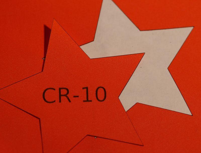

cette fois je vous propose la découpe et la gravure sur autocollant. en faisant des essais de puissance sur autocollant j'ai vu que je pouvais imprimer ce que je voulais à la surface sans traverser. Pour faire cette étoile il y a deux passages du laser avec 2 puissances et pour faire ça en une fois j'utilise un logiciel bien connu sur CNC c'est Cambam.
Je vous joint un profile Cambam pour laser.
Photo de la découpe. Attention il y a beaucoup de fumée il faut une extraction vers l'extérieur
L'autocollant terminé

N'oublie pas de prévoir une bonne aération pour les émanations de fumées, et une bonne ventilation de la surface de gravure pour éviter que les fumées ne se collent sur ta lentille !
Pour l’évacuation j'en ai déjà une sur mon caisson avec un ventilateur puissant de 120mm et une sortie vers l’extérieur.
Pour le laser je compte mettre le petit ventilateur que j'ai récupéré dans le boîtier de la cr-10. (retour du bruit !!)

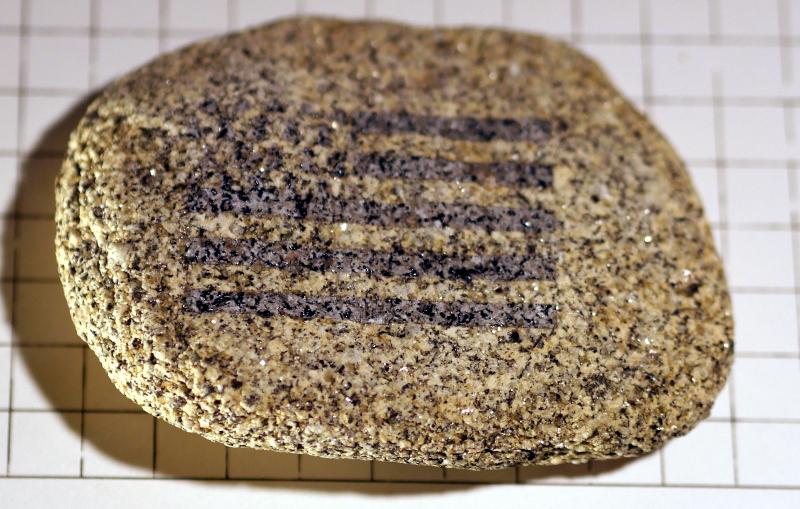

Encore un petit test qui cette fois ne sens pas mauvais au contraire ça sent un les vacances, un galet !
Bon c'est un galet breton pas vraiment lisse ni vraiment plat mais ça marche.
Ce sujet m'intéresse énormément. Peux tu me donner plus de détail sur l'endroit où tu branche le laser et sur le pont de résistance (ça j'ai pas bien capté) ?
Merci d'avance.
Un pont diviseur de tension est constitué de 2 résistances reliées entre elles sur la première résistance tu connectes le positif et à l'autre  extrémité tu connectes le négatif et au milieu des deux résistances il y une nouvelle sortie positive mais plus faible.
Donc sur la carte de la CR-10 tu utilises la sortie laser ou fan, tu te guides sur la première sortie "Crontrollable Fan" pour les couleurs. tu branches le fils rouge sur une des extrémités de la résistance de 3.3ko l'autre extrémité étant reliée à la résistance de 2ko et tu branches le fils noir sur l'autre extrémité de la résistance de 2ko.
ensuite sur le laser tu relies le + de la sortie TTL avec le milieu des 2 résistances et le - avec ton fils noir de la résistance de 2ko. aller avec un petit dessin ça ira mieux

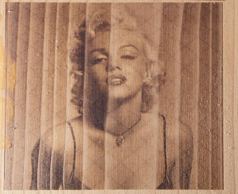

La suite de mes aventures avec la CR10 laser.

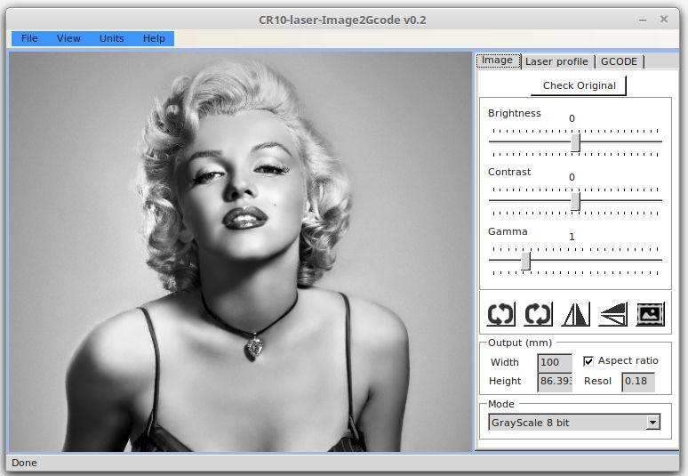

Ce week-end j'ai décidé d'imprimer des photos et comme je tourne sous Linux le choix pour imprimer en raster avec les commandes de la CR10 est très restreint voir inexistant.
J'ai fini par trouver un super petit utilitaire mais il ne s'exécutait pas sous Linux et en plus il ne gérait pas les commandes M106. Par contre il était Open Sources et modifiable.
Alors voilà CR10-Image2gcode:
Et le résulat sur du sapin
CR10-Image2gcode tourne sous Windows et Linux !
Vous pouvez télécharger l'utilitaire ici : CR10-Image2gcode
Bon print
