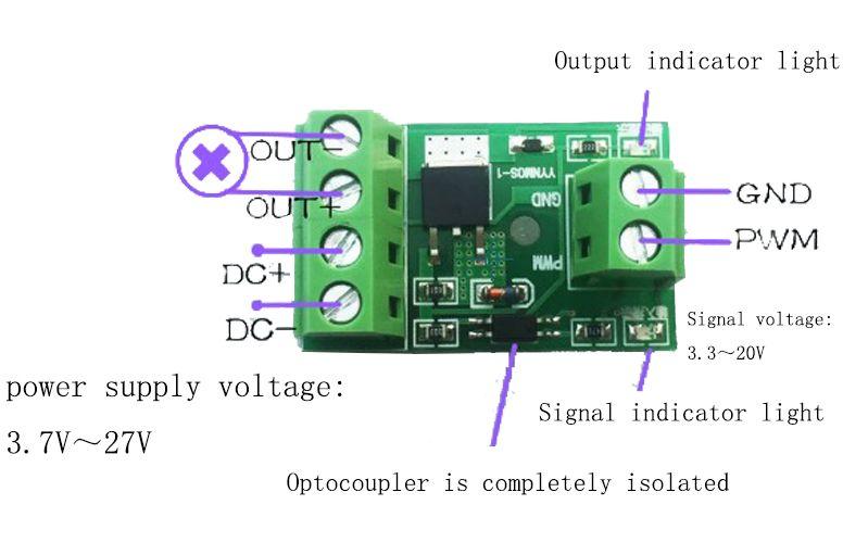

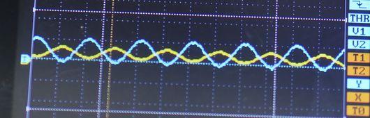

clucky Posté(e) Février 11, 2018 Auteur Posté(e) Février 11, 2018 (modifié) Bonjour, La suite de mes expérimentations avec un laser sur la CR10. Au début de mes recherche su le croisement laser avec CR10 j'avais le probléme de la tension de 12v du PWM à envoyer en 5v TTL et dans mes recherches j'avais fini par faire un pont diviseur de tension avec 2 résistances. Comme je suis un grand amateur des chinoiserie j'avais aussi commandé un module de conversion PWM, avec une entrée PWM, une entrée pour la tension voulue et une sortie PWM à la bonne tension le tout protégé par un optocoupleur. Et bien ce n'est pas vraiment une bonne idée car le signal ce retrouve inversé et du coup il faut inversr la comande dans le GCODE ci-dessous un aperçu des deux signaux Modifié (le) Février 11, 2018 par clucky
