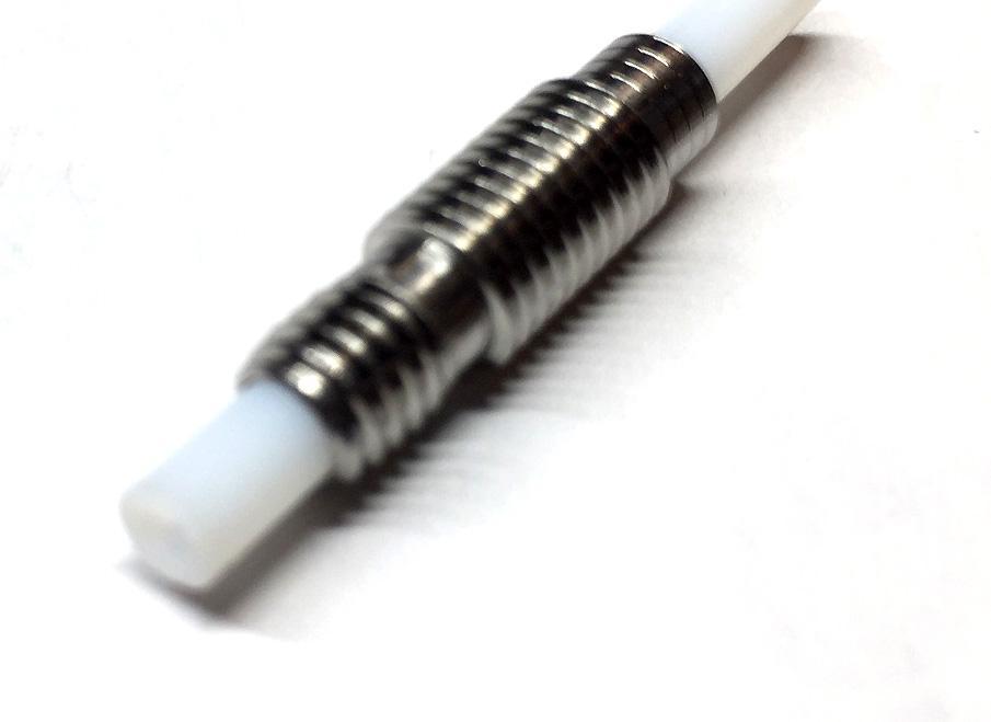

Une autre chose qui peut poser problème (en dehors de l'e3d v6 clone est un mauvais tuyau entre l'extrudeur et l' e3d. Les chinois ont une notion très relative du respect des cotes.
Et c'est la même chose pour les clones chinois de l'e3d v6, certains sont très mauvais et se bouchent en permanence, principalement à cause du tube dont le centre n'est pas assez lisse ou une mauvaise buse. De plus tu dois bien faire attention à enfoncer à fond le tube téflon du bowden.
Une solution si tu n'utilises que du pla ou de l'abs, c'est d'utiliser une tube métallique avec du téflon, çà glisse beaucoup mieux dedans, ou de te procurer des pièces entièrement métalliques marquées "cnc custom"; elles ont été retravaillés.
Ce qui marche bien aussi, et tu en as peut-être déjà un, c'est le tube pass-trough, le tube bowden le traverse carrément de part en part, et crois moi, çà marche.
Maeke decidement tu me donne plein d'infos que j'arrive pas a trouver ailleurs figure toi que j'ai demandé au vendeur de la tete  clone ED3 V6  pourquoi le tube de PTFE passait de part en part dans le heat break il n'a pas sut me repondre  donc tu appel cela un tube pass-trough donc c'est normal qu'il passe d'un bout  a l'autre

mais pour revenir au pass through donc le tube PTFE qui vient du bowden tu l’amène jusqu'au bout du tube inox
OU
tu en coupe un bout du tube inox ?
pass through veut littéralement dire: passe à travers, donc le nom contient ta réponse, le tube du bowden va jusqu'au fond de l'e3d v6 clone et touche la buse.
La contrepartie de cette solution (et des tube filetés avec ptfe) c'est que çà limite la température maximale, mais c'est largement suffisant pour la pla, l'abs, même le petg passe si tu ne dépasses pas 245° (certains disent 260° mais je préfère garder de la marge).

Ok maintenant je sais comment le monter pour le PLA et L'ABS pour le Nylon je passerais en  tout metal ce serait peut etre mieux
çà marche pour moi, mais c'est vrai que mon petg renkfoce s'imprime sans problème dès 220°.

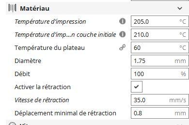

me revoilà, j'ai commandé et installé un tube cnc custom, j'ai lancé une impression et j'ai eu quelques claquement de l'extrudeur.
je me demande si mes paramètres cura n'y serait pas pour quelques choses.
les voici:
pensez vous qu'ils soient adaptés?
merci
