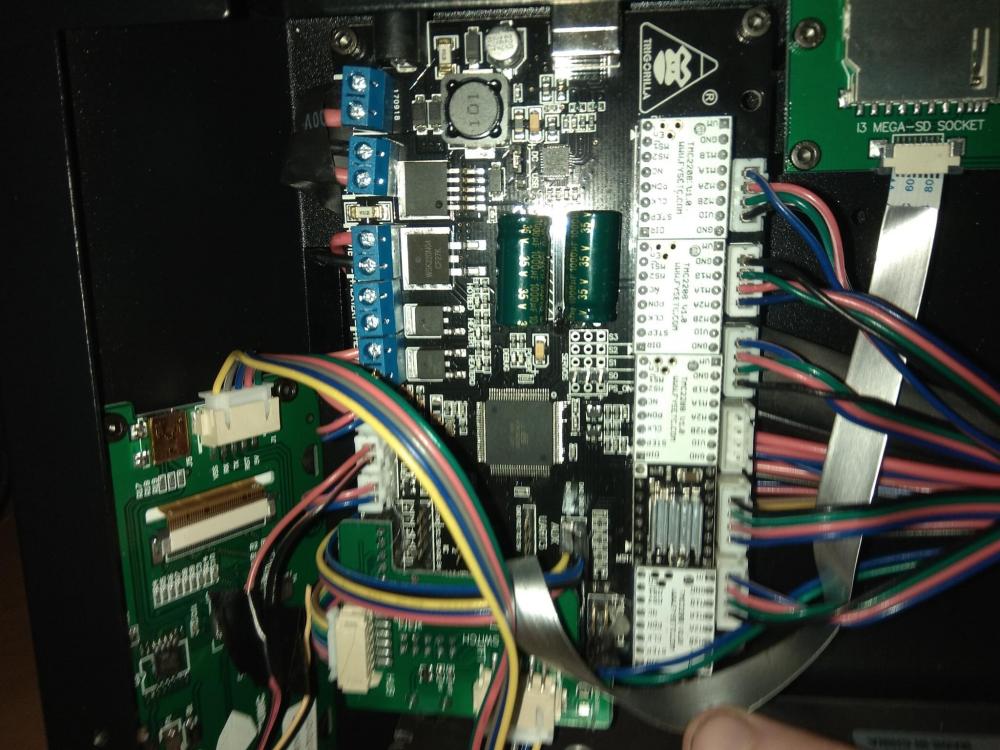

Suite à mes dernières péripéties (résumé : carte trigo grillée suite à mauvais branchement des drivers), j'ai commandé une nouvelle carte trigo que j'ai reçu aujourd'hui.
J'ai donc procédé au remplacement de la carte d'origine, et viens l'heure du test, mais pas comme je l'avais espéré.
Comme un dessin vaut mieux qu'un long discours, voici ce qu'il se passe quand j'allume l'imprimante :

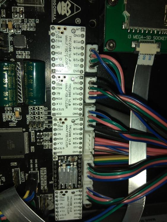

En PJ deux photos de la vue de la carte et des branchements.
Voici ce que je constate au démarrage :
  • Entre 0 et 2sec, les premiers claquements semblent venir du moteur X (translations droite-gauche)
  • Les claquements qui surviennent à 4sec sont les moteurs Z qui forcent
  • Le moteur Z de droite semble monter, tandis que celui de gauche semble descendre.
  • Je n'ai toujours pas le bipbipbip de demarrage habituel
  • Je n'ai pas souvenir que les moteurs sont censés bouger au démarrage ?
  • En débranchant les moteurs, puis en allumant, je peux naviguer dans les menus sans problèmes, MAIS toujours impossible de lire une température à l'écran (0°C pour plateau ET buse) ou de faire un preheat (rien ne monte)
A noter, j'ai placé les drivers TMC2208 pour X/Y/Z1/Z2 (pas encore mis les radiateurs) et inversé les câbles moteurs.
Auriez vous un avis sur l'état de santé de ma machine ? Je commence à perdre sérieusement espoir :(

Merci à vous deux d'avoir répondu, et notamment @stef_ladefense qui avait vu juste. Un upload du firmware a régler tous les prob. Démarrage impec, preheat impec, moteurs impec (et dans le silence !!!). J'installe les radiateurs des drivers, remonte le tout, règle la vref et roulez jeunesse.

Ah je suis sur le c** que ça fonctionne... les fils du moteur du Y n'ayant pas été inversés....??? !!!
Ah oui tu as raison... je viens de voir ça sur la mienne ....!! j'aurai mieux fait de me taire...!!
