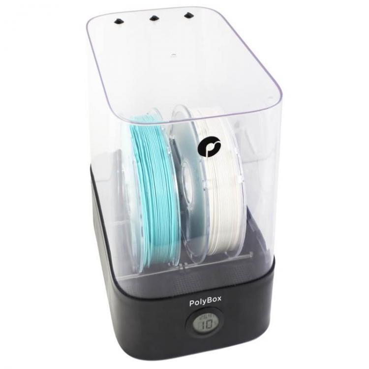

Il existe des produits finis, comme la polybox (qui asseche le filament avec du dessicant), ou comme le PrintDry (qui assèche le filament  en le chauffant).
Polybox :
Crédit photo : filament2print.com
Vous pouvez trouver des modèles à créer soit même.
(trouvée par @slayer-fr)

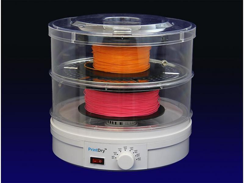

PrintDry :
Credit photo : Makerpoint
On en parle ici sur le forum.
Vidéo Youtube du test du PrintDry par Tommy Desrocher
