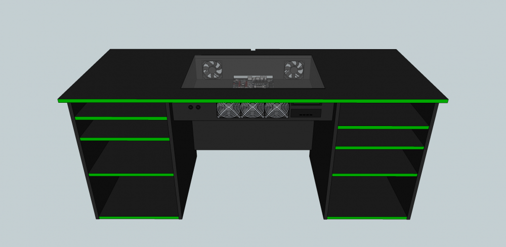

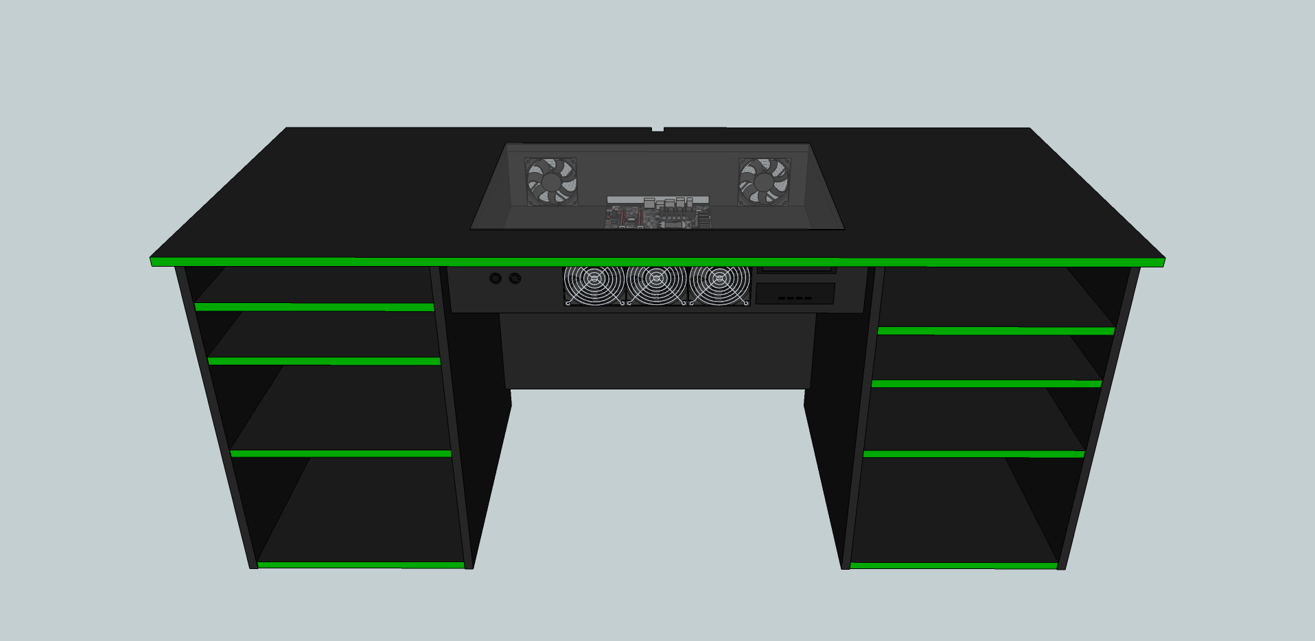

ToxicAngels Posté(e) Janvier 24, 2018 Posté(e) Janvier 24, 2018 (modifié) Bonjour à tous, Je viens vers vous pour avoir des renseignements, également vous présenter mon projet de création de bureau, qui sera d'une pars destiné à l'impression 3D comme pour le Gaming. Le bureau ressemblerais à ça, à peu près, car je vais y faire des modifications. Sachant que la vitre du milieu, servira elle à intégrer un écran qui aura pour fonction d'avoir le logiciel dédiée à ou aux imprimantes 3D. Oui car en haut j'aurais 2 écran mais qui eux me serviront pour jouer & autres. Les étagères du coter gauche & droite, je compte y faire 2 caisson, 1 modifiable à souhait pour y intégrer des étagères, et si jamais, je prends une deuxième imprimante, j'aurais juste à les enlever. Sa sera un endroit clos mais avec des aérations & de la mousse anti-son, une porte vitrer sur le devant de chaque caisson qui eux aurons des LED afin d'admirer l'imprimante 3D. Là il va me falloir votre aide, car j'ai une profondeur assez serrer, j'ai a peu prêt maximum 55cm de profondeur, sachant qu'il faudra réduire avec l'épaisseur des planches. Avec une largeur de 60cm et une hauteur de 75cm. 1 caisson = 60x55x75 cm longueur x largeur x hauteur Donc pour votre aide, faut que je trouve 1 imprimante qui rentre dans ce caisson, j'étais partit sur une Tevo Tornado avec sa grande surface de travail. Mais je n'ai aucune idée des dimensions réelles de ces imprimantes, sachant que tout doit rentrer dans ce caisson. Le souci c’est que cela va restreindre le choix des imprimantes. Donc j'aimerais avoir pour ceux déjà ayant 1 imprimante me faire part de leurs avis, surtout les dimensions de plusieurs imprimante 3D. J'avais trouvé sur internet des dimensions d'une imprimante Tevo tornado mais je pense que les informations n’étaient pas réelles. Ce bureau sera fabriquer par un amis menuisier, et j'aurais pour but de vous poster des photos du projet fini et de l'état d'avancement. Faut que je puisse lui fournisse les dimensions afin de le construire. En espérant avoir votre aide ou si vous avez des idées à rajouter je suis preneur. Ps : Désoler des fautes d’orthographe, je n’ai jamais étais bon. Modifié (le) Janvier 24, 2018 par ToxicAngels
Lippen Posté(e) Janvier 24, 2018 Posté(e) Janvier 24, 2018 Hello, Perso, je trouve ça étrange un écran à plat contre la vitre. Les deux écran gaming peuvent servir aux logiciels 3d.. Ce n'est que mon avis. Les caissons pour la tevo tornado font environ : 67,5 cm de hauteur, 70 cm de profondeur et 55cm de largeur sans compter le boitier électrique. 1
ToxicAngels Posté(e) Janvier 24, 2018 Auteur Posté(e) Janvier 24, 2018 Je prend en compte tout vos avis justement comme sa. Je pourrais revoir le tout et optimiser au mieux ce plan là pour avoir un bureau bien fini. Comme je voulais un 3 eme écran je compter en intégrer 1 troisième mais sous la vitre, mais je ferais pas toute la 3D dessus ces juste pour y glisser mes logiciel quand sa sera en impression et autre. Après je peu toujours l’incliner un peu pour que sa reste mieux niveau confort. Envoyé de mon iPhone en utilisant Tapatalk
rmlc460 Posté(e) Janvier 24, 2018 Posté(e) Janvier 24, 2018 Oublie. Là, ça manque de l'ergonomie la plus élémentaire. Déjà, pour une Tornado, il faut au moins 70cm de profondeur. Et encore, il faut qu'elle soit montée sur des glissières si tu veux pouvoir intervenir. Sans compter, comme dit plus haut, l'accès à la tête, et la nécessité de surveiller visuellement ce qui se passe. Ensuite, le coup de mettre un écran à l'horizontal, ça va bien quand tout le poste de travail est orienté das ce sens. Là, tu vas t'obliger à travailler dans deux plans: horizontal et vertical: Bien vu pour ta nuque. Sans compter que les distances risquent de ne pas être identiques, ce qui va générer une fatigue oculaire pour faire le focus. Déjà, les rayonnements ne sont pas très cool, alors inutile de fatiguer tes yeux! Fais gaffe, ça vieillit, ces petites choses, et on ne sait pas encore les réparer... Avoir envie d'un bureau bien fini, et esthétique, c'est une chose. Mais là, faut tout revoir le concept! L'imprimante sur son propre bureau, en Wifi ou en réseau filaire (comme une imprimante, finalement!), et 3 écrans en face de toi, pas trop haut, ça te laisserait aussi un bureau bien nickel, non? 1

rmlc460 Posté(e) Janvier 24, 2018 Posté(e) Janvier 24, 2018 Par principe, regarde comment est faite cette imprimante. Un solution facilitant l'accessibilité est de la placer à 90°, c'est à dire avec le côté extrudeur vers toi. Et souviens-toi de tous les films tv, de toutes les séries, de tous les endroits professionnels que tu as pu voir: la partie supérieure des écrans est toujours à la hauteur de yeux des opérateurs. Tu pourrais t'interroger sur un bureau en L...

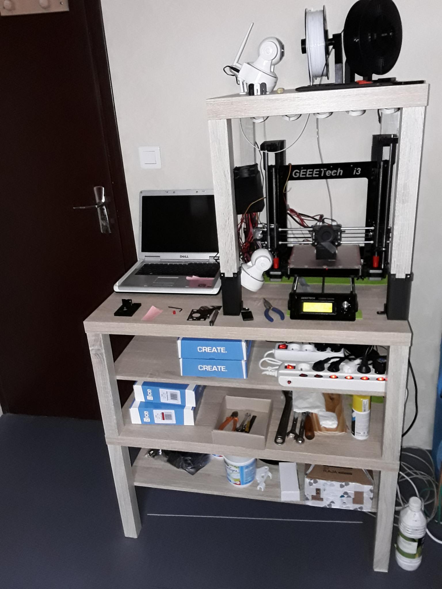

Yo' Posté(e) Janvier 25, 2018 Posté(e) Janvier 25, 2018 Salut, Voici ce que je considère comme le minimum syndical. Au début, j'ai acheté une imprimante et le bureau s'est fait de lui même afin d'être à l'aise. Et il n'est pas dans la pièces où il y a mon bureau avec les PC. 1

Yo' Posté(e) Janvier 26, 2018 Posté(e) Janvier 26, 2018 (modifié) il y a 19 minutes, nono30 a dit : punaise ils se copient les uns les autres va falloir ouvrir une section Mobilier Concurrence, quand tu t'en mêle. Les meubles IKEA sont les plus large que j'ai vu, et de beaucoup (57 cm contre 50 cm). Mais comme y'a pas IKEA de par chez mi, j'ai pris du confo. Je crois que BUT en fait aussi. @ToxicAngels, forcement, c'est pas cher. Pour les prix : 25 € la grande table et 10€ la petite. ça fait le meuble à 60€. C'est raisonnable. Modifié (le) Janvier 26, 2018 par Yo'

Yo' Posté(e) Janvier 26, 2018 Posté(e) Janvier 26, 2018 @ToxicAngels: La TEVO TORNADO est plus large que les tables basses IKEA. https://www.lesimprimantes3d.fr/comparateur/imprimante3d/tevo/tornado/ Dimensions: 56 cm x 60 cm x 62 cm http://www.ikea.com/fr/fr/catalog/products/60193736/ Longueur: 55 cm Largeur: 55 cm Hauteur: 45 cm
