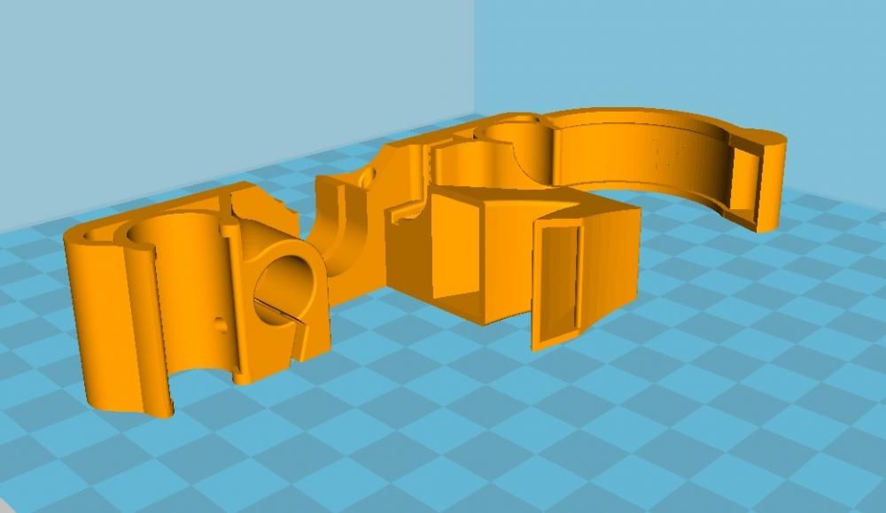

crocodanser Posté(e) Décembre 6, 2015 Posté(e) Décembre 6, 2015 (modifié) Bonjour, J'ai tenté de reproduire la pièce numéro 14 de la Dagoma - Celle de l'extrudeur. Pour pouvoir l'imprimer, j'ai dû cocher la case : "Renfort pour impression" de cura by dagoma. L'impression se passe à peu près bien mais lorsque j'ai voulu retirer les renforts d'impression, je n'ai pas réussi à récupérer une pièce lisse comme Dagoma arrive à le faire.. J'ai eu beaucoup de mal à retirer les renforts. Est-ce normal? En tout cas, la pièce est vraiment très moche. 11h d'impression en mode fin pour obtenir ce résultat ça dégoûte... Voici ce que j'ai pu obtenir : Je vous parle de cette pièce en particulier mais j'ai déjà tenté les renforts pour d'autres pièces et j'ai eu les mêmes galères. Avez-vous déjà rencontré ça? Comment imprimer des renforts qui se retirent facilement et qui n’abîme pas la pièce? Merci d'avance pour votre magie, Olivier PS : j'imprime en Esun en utilisant les paramètres du filo3d sur Cura by Dagoma et je n'ai fais aucunes modif dans le fichier xml ( sauf l'offset ) Modifié (le) Décembre 6, 2015 par crocodanser
san-tchô Posté(e) Décembre 6, 2015 Posté(e) Décembre 6, 2015 (modifié) Pourquoi des renforts alors qu'une face, il me semble, est plane et presque sans porte à faux ? Modifié (le) Décembre 6, 2015 par san-tchô
crocodanser Posté(e) Décembre 6, 2015 Auteur Posté(e) Décembre 6, 2015 Oui en effet, je l'ai mal placé... Mais en général, lorsque tu as besoin de renfort, existe-il un réglage pour que ces renforts soit facilement retirable et n’abîme pas la pièce?
Edge540 Posté(e) Décembre 6, 2015 Posté(e) Décembre 6, 2015 (modifié) Je pense qu'il y a un probleme de température Retour d'expérience avec du ESUN WOOD : réglage autre PLA extrudeur qui vlaque et impression avec manque de matière. On pense au débit que le bois inclut dans le PLA carbinse et bouche la buse. Je tente donc un impression à 190 ° , puis 180.. meme problemes. en cherchant je vois qu'un internaute à augmenté le flow à 140/150%. Je tente toujour s les meme claquement et defaut d'extrusion. Au résultat je m'en suis sorti avec 230° flow de130% et rétract limité à 3mm en utilisant cura normal pour avoir plus de réglages ( le paramétrage est expliqué sur le site de Dagoma). Le résultat est bien meilleur impression lisse. Essaye donc d'imprimer une petite piece pour juger du résultat en variant la température et eventuellement le flow. Pour les renforts obtion Brim dans cura: permet de régler le nombre de lignes d'accroche de la premiere couche autour de la piece. Cela a un intéret pour les pieces à fort développeme,nt vertical ( exemple un tube de 10 mm de diametre et de 15 cm de haut) Modifié (le) Décembre 6, 2015 par Edge540 1
Ekim Posté(e) Décembre 6, 2015 Posté(e) Décembre 6, 2015 Pour l esun je l imprime avec le parametre autre PLA à 205°c et ca passe bien, je trouve mieux que 215°C pour les renforts tu peut en generer avec meshmixer (qui est gratuit) c est pleins de petits plot assez facile a retirer. 1
crocodanser Posté(e) Décembre 6, 2015 Auteur Posté(e) Décembre 6, 2015 Merci les gars, je vais faire ça tester avec différentes température et tester meshmixer
PoLoMoD Posté(e) Décembre 6, 2015 Posté(e) Décembre 6, 2015 (modifié) @crocodanser retournes ta pièce de 180° et tu n'auras plus besoin de renfort Modifié (le) Décembre 6, 2015 par PoLoMoD
Tircown Posté(e) Décembre 6, 2015 Posté(e) Décembre 6, 2015 Vu le temps nécessaire pour enlever proprement des supports, il faut bien s'imaginer que DAGOMA a conçu ses pièces pour ne pas en avoir besoin.
