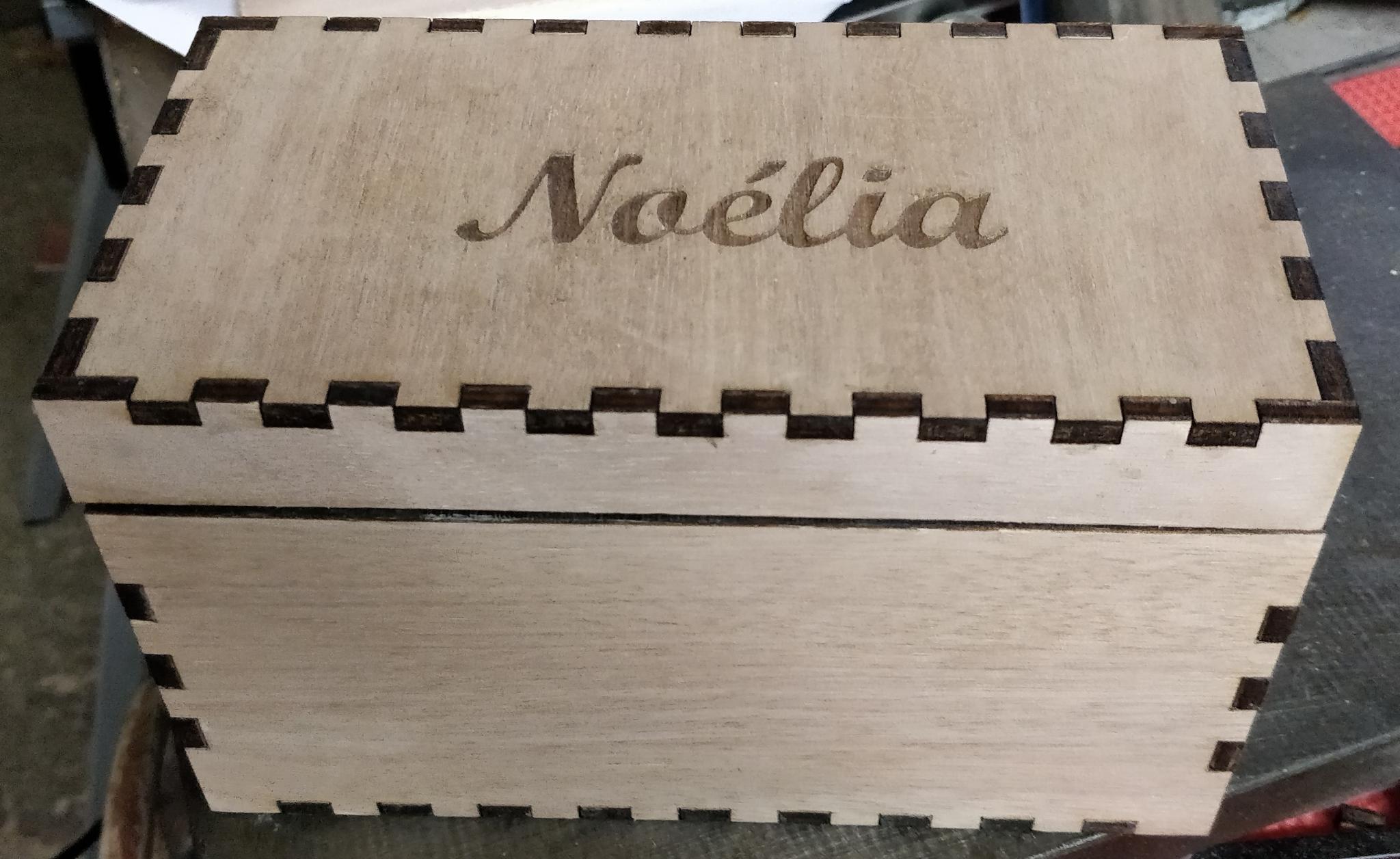

C'est un laser CO2 de 40W que j'utilise à environ 80% de sa puissance. Le bois est du contreplaqué de 5 mm et je le découpe en deux passes à 17 mm/s

Le prénom est "juste" brulé ? On à l'impression qu'il est ancré en profondeur O_O !
oui je confirme. Le laser est puissant il ne brule pas vraiment en fait j'ai plus l'impression qu'il retire de la matière
