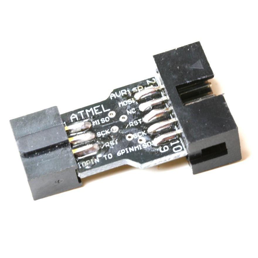

J'ai un usbasp mais avec une connection 10 pin or que sur ma carte melzi il n'y a que 6 pin [emoji19]
Il me faut une sorte d'adaptateur ?

bon après avoir fouillé un peut, il te faut un adaptateur comme ça
http://artofcircuits.com/product/avr-isp-10pin-to-6pin-adapter-pcb-for-usbasp-programmer
mais il y a sans toute moyen de s'en passer
