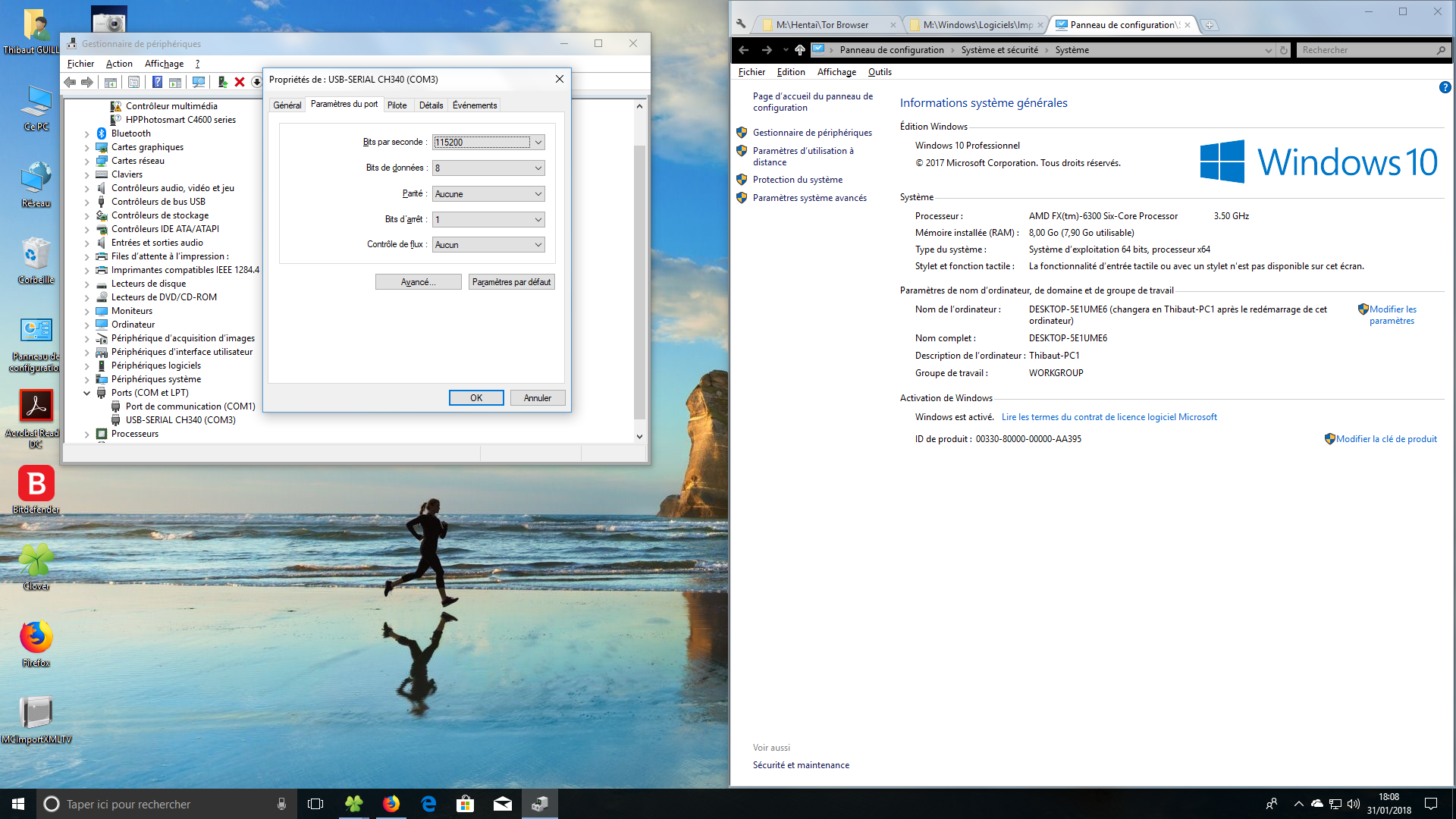

Maeke Posté(e) Janvier 31, 2018 Posté(e) Janvier 31, 2018 c'est une erreur de synchronisation, vérifies que la vitesse de ton port est de 115200 dans ton gestionnaire de périphérique. Et essaie un autre cable usb.

Maeke Posté(e) Janvier 31, 2018 Posté(e) Janvier 31, 2018 (modifié) T'as vérifié la vitesse du port? si tu laisse par défaut çà ne fonctionnera jamais. Le port bouge? vérifies les soudures (si tu sais pas comment reconnaitre de mauvaises soudures, montre moi des photos. Modifié (le) Janvier 31, 2018 par Maeke

Guillaume74 Posté(e) Janvier 31, 2018 Auteur Posté(e) Janvier 31, 2018 (modifié) Comment modifier la vitesse du port ? c'est une fonction dans le setup ? cette version "adapté" d'arduino ne contient pas l'option je viens de verifier avec mon autre arduino. Ma version recente a droite qui contient la vitesse d'upload: la version de skynet a gauche qui elle ne l'a pas : Modifié (le) Janvier 31, 2018 par Guillaume74
Maeke Posté(e) Janvier 31, 2018 Posté(e) Janvier 31, 2018 (modifié) Dans le gestionnaire de périphérique! ndd! Pas dans arduino! Modifié (le) Janvier 31, 2018 par Maeke
Guillaume74 Posté(e) Janvier 31, 2018 Auteur Posté(e) Janvier 31, 2018 rien a faire j'ai bien modifier la vitesse puis j'ai ouvert arduino et selectionné le port...
