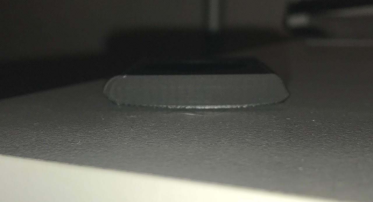

paoloita Posté(e) Février 1, 2018 Posté(e) Février 1, 2018 Bonsoir à tous, juste pour partager mon experience. J'ai jusqu’ici imprimé avec les filaments chromatik. Pas d'effet de warping sur les pièces. Ce matin j'ai lancé une impression avec les filament ICE. Une catastrophe... J'ai l'impression d'imprimer du ABS sans plateau chauffant. J'ai lancé la même impression avec le reste de chromatik, elle est parfaite... Bref, on cherche souvent milles paramétrés, et parfois c'est juste le filament...
Kachidoki Posté(e) Février 1, 2018 Posté(e) Février 1, 2018 Rigolo comme les expériences des uns et des autres peuvent différer. Sur ma dago, j'avais (j'en ai toujours d'ailleurs) deux bobines de chromatik au début, le orange et le crème, puis je suis passé sur le ICE filament. J'ai bien passé 10kg dessus sur une année. Le chromatik pour moi, surtout le crème, est un des pires filaments que j'ai eu, pas forcément pour le warping, mais pour le rendu. Alors que le ICE je n'ai jamais eu de soucis (le romantic red est magnifique). Warping uniquement sur les grandes pièces avec des angles pointus, où il fallait rajouter un brim. Aujourd'hui encore j'ai du mal à écouler les vieilles chromatik sur ma Prusa face à l'excellent Arianeplast.
paoloita Posté(e) Février 1, 2018 Auteur Posté(e) Février 1, 2018 Merci! mais tu a vu? c'est une petite pièce (4cm). J'ai imprimé dans la foulé avec chromatik et pas de warping. Dommage car j'aime bien le rendu matte, et les couches sont presque invisibles avec le ICE...
Kachidoki Posté(e) Février 1, 2018 Posté(e) Février 1, 2018 Oui j'ai vu. Tu as changé ton scotch récemment ? Car avec le temps ou les doigts gras, ça accroche moins bien. Sinon un coup d'alcool à brûler ou d'acétone, mais après tu pourra plus enlever le scotch de la pièce.
paoloita Posté(e) Février 2, 2018 Auteur Posté(e) Février 2, 2018 j'ai du buildtak, et avec les mêmes paramétrés, j'ai presque eu du mal à décoller le chromatik :). Je vais essayer d'aller moins vites sur les premières couches avec le ICE. Je vais quand même pas lâcher aussi vite
paoloita Posté(e) Février 4, 2018 Auteur Posté(e) Février 4, 2018 Finalement nettoyage plateau avec alcool à brûler, puis vitesse 90% sur les 3 premières couches, un rim, et le jeu est fait 1
