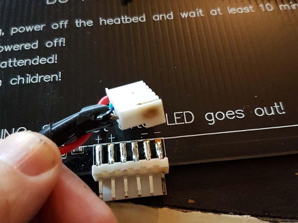

Maeke Posté(e) Février 3, 2018 Partager Posté(e) Février 3, 2018 Les Anet sont connues pour avoir un connecteur un poil trop faible sur le plateau chauffant, regarde s'il est un peu bruni sur le rouge ou le noir. Lien vers le commentaire Partager sur d’autres sites More sharing options...
WIRA Posté(e) Février 3, 2018 Auteur Partager Posté(e) Février 3, 2018 Non rien de visible du coté connecteurs (pas de trace), ... Merci pour cette première information Lien vers le commentaire Partager sur d’autres sites More sharing options...
Maeke Posté(e) Février 3, 2018 Partager Posté(e) Février 3, 2018 même sur ce connecteur? Lien vers le commentaire Partager sur d’autres sites More sharing options...
WIRA Posté(e) Février 3, 2018 Auteur Partager Posté(e) Février 3, 2018 J'avais déjà vérifié. Pas de trace de ce type sur ce connecteur ou les autres. Lien vers le commentaire Partager sur d’autres sites More sharing options...

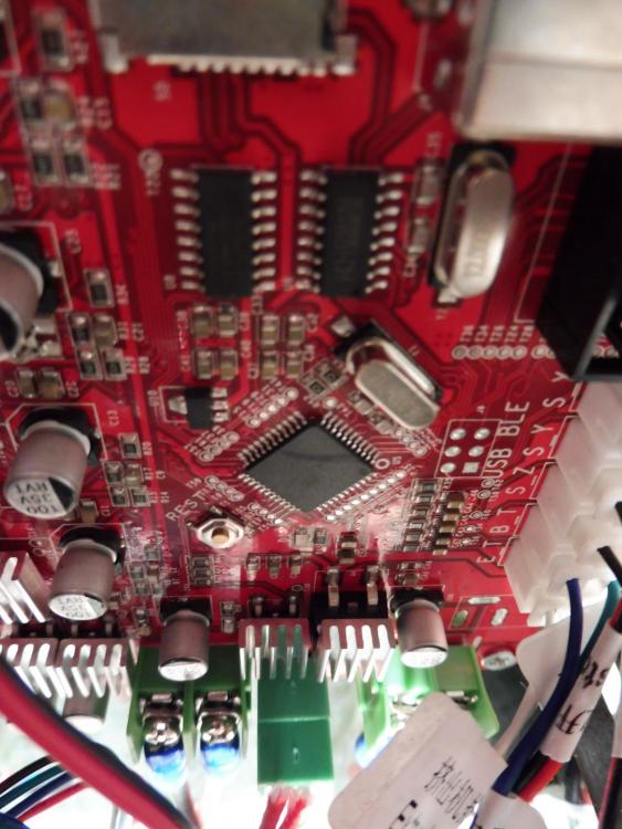

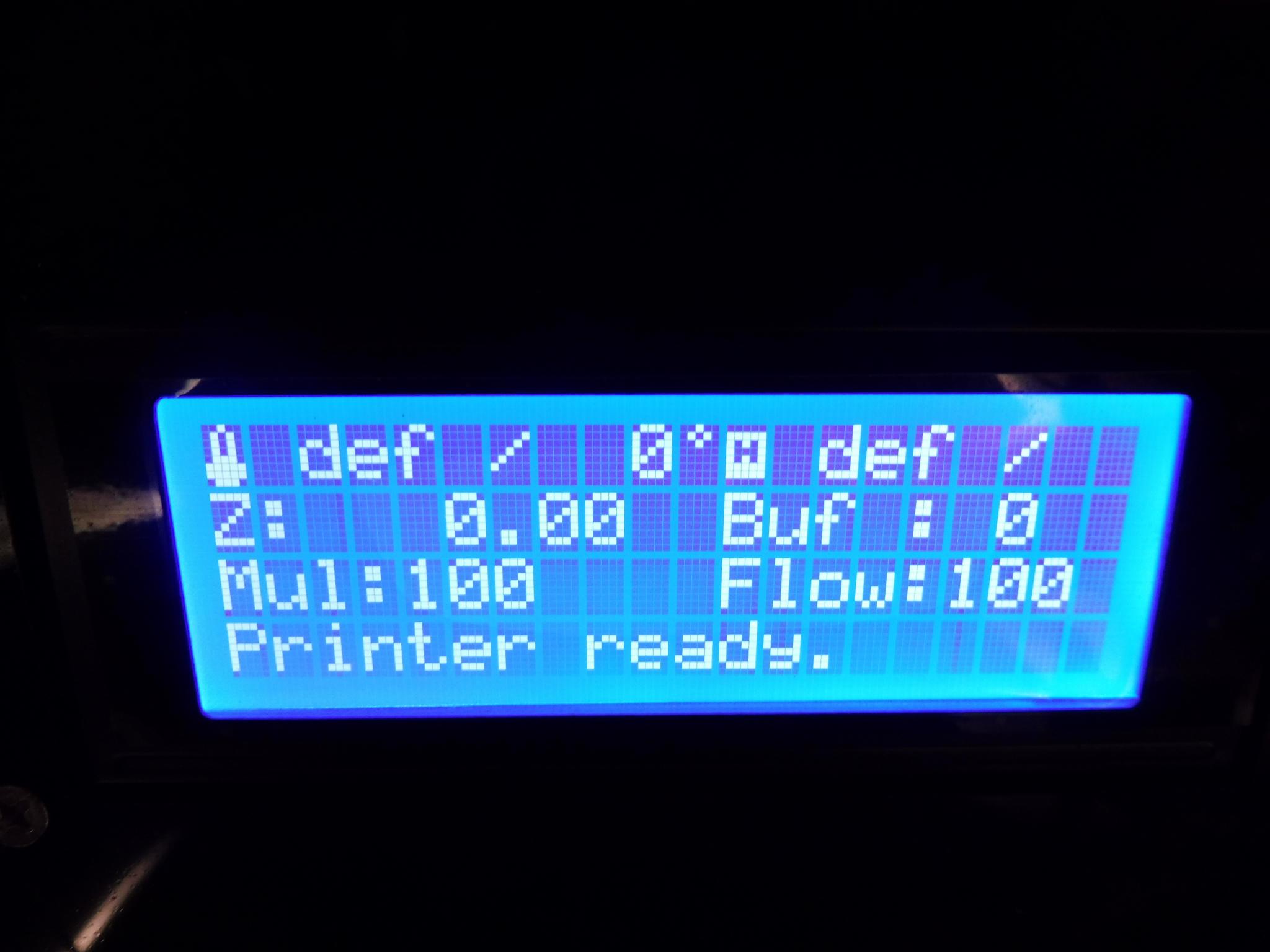

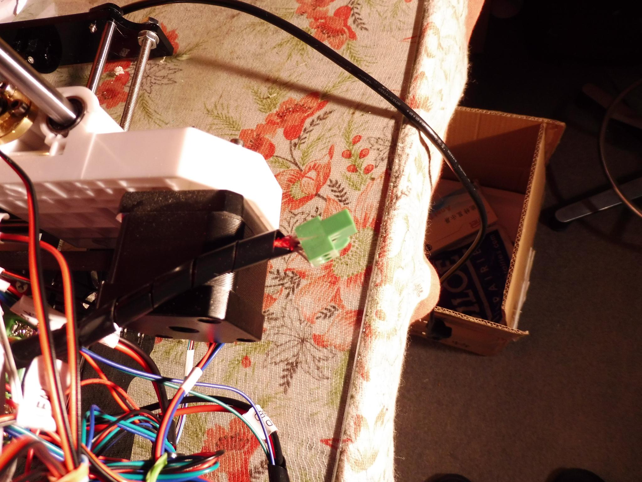

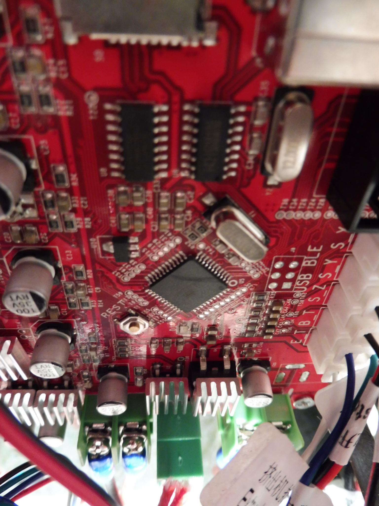

Maeke Posté(e) Février 3, 2018 Partager Posté(e) Février 3, 2018 tu peux faire une photo du connecteur vert? Et vois tu un voyant s'allumer sur la carte mère? De même fais une photo du lcd au repos, je voudrais vérifier un truc. Lien vers le commentaire Partager sur d’autres sites More sharing options...
WIRA Posté(e) Février 3, 2018 Auteur Partager Posté(e) Février 3, 2018 Citation Ci joint deux photos du connecteur vert et une photo de la partie centrale de la carte mère. Au moment de la mise sous tension de la machine, un voyant rouge s'allume quelques secondes. Je pense que je suis bon pour commander une nouvelle carte mère. Lien vers le commentaire Partager sur d’autres sites More sharing options...
Maeke Posté(e) Février 3, 2018 Partager Posté(e) Février 3, 2018 pas forcément, il me faut par contre vraiment une photo du lcd, çà m'aidera peut-être à identifier le problème. Lien vers le commentaire Partager sur d’autres sites More sharing options...
WIRA Posté(e) Février 3, 2018 Auteur Partager Posté(e) Février 3, 2018 C'est quoi le "lcd" ? Lien vers le commentaire Partager sur d’autres sites More sharing options...
Maeke Posté(e) Février 3, 2018 Partager Posté(e) Février 3, 2018 (modifié) l'écran, autrement dit j'ai besoin de voir ce qui est affiché. Modifié (le) Février 3, 2018 par Maeke Lien vers le commentaire Partager sur d’autres sites More sharing options...
WIRA Posté(e) Février 3, 2018 Auteur Partager Posté(e) Février 3, 2018 SIC. J'ai trouvé entre temps. Ci joint la photo de celui-ci Lien vers le commentaire Partager sur d’autres sites More sharing options...
medmed Posté(e) Février 3, 2018 Partager Posté(e) Février 3, 2018 (modifié) il y a 50 minutes, WIRA a dit : Ce connecteur est celui de la buse, pas du plateau . Il parle du vert qui est fixe. Et pour le LCD c'est ton écran avec les valeurs des sondes de chauffe.... Modifié (le) Février 3, 2018 par medmed Lien vers le commentaire Partager sur d’autres sites More sharing options...
Maeke Posté(e) Février 3, 2018 Partager Posté(e) Février 3, 2018 (modifié) il y a 12 minutes, WIRA a dit : SIC. J'ai trouvé entre temps. Ci joint la photo de celui-ci c'est ce que je pensait, une au moins des thermistances est morte, et dans ces conditions, l'imprimante refuse de chauffer. def veut dire défaut, autrement dit, non fonctionnelle; et il suffit qu'une seule soit défectueuse pour que les deux soient marquée comme tel. PS vérifies les branchements sur la droite de la carte mère. Modifié (le) Février 3, 2018 par Maeke Lien vers le commentaire Partager sur d’autres sites More sharing options...

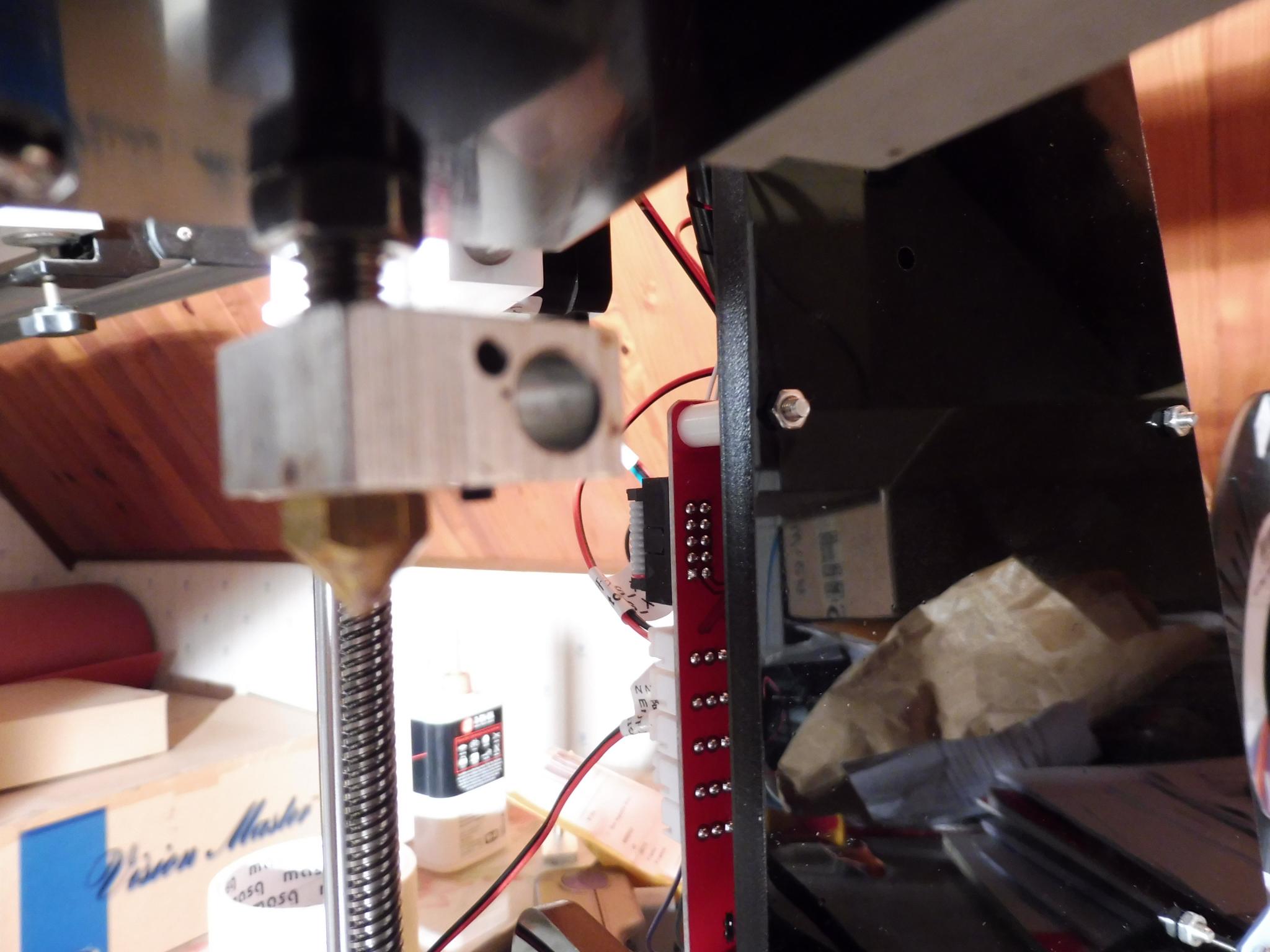

Maeke Posté(e) Février 3, 2018 Partager Posté(e) Février 3, 2018 Les deux auraient du te sortir une valeur d'à peu près 100kΩ. Donc peux tu faire une photo zoomée sur le composant se trouvant au centre de la face inférieure du plateau, et sur l'endroit ou la thermistance et la cartouche entrent dans le bloc chauffant? Lien vers le commentaire Partager sur d’autres sites More sharing options...

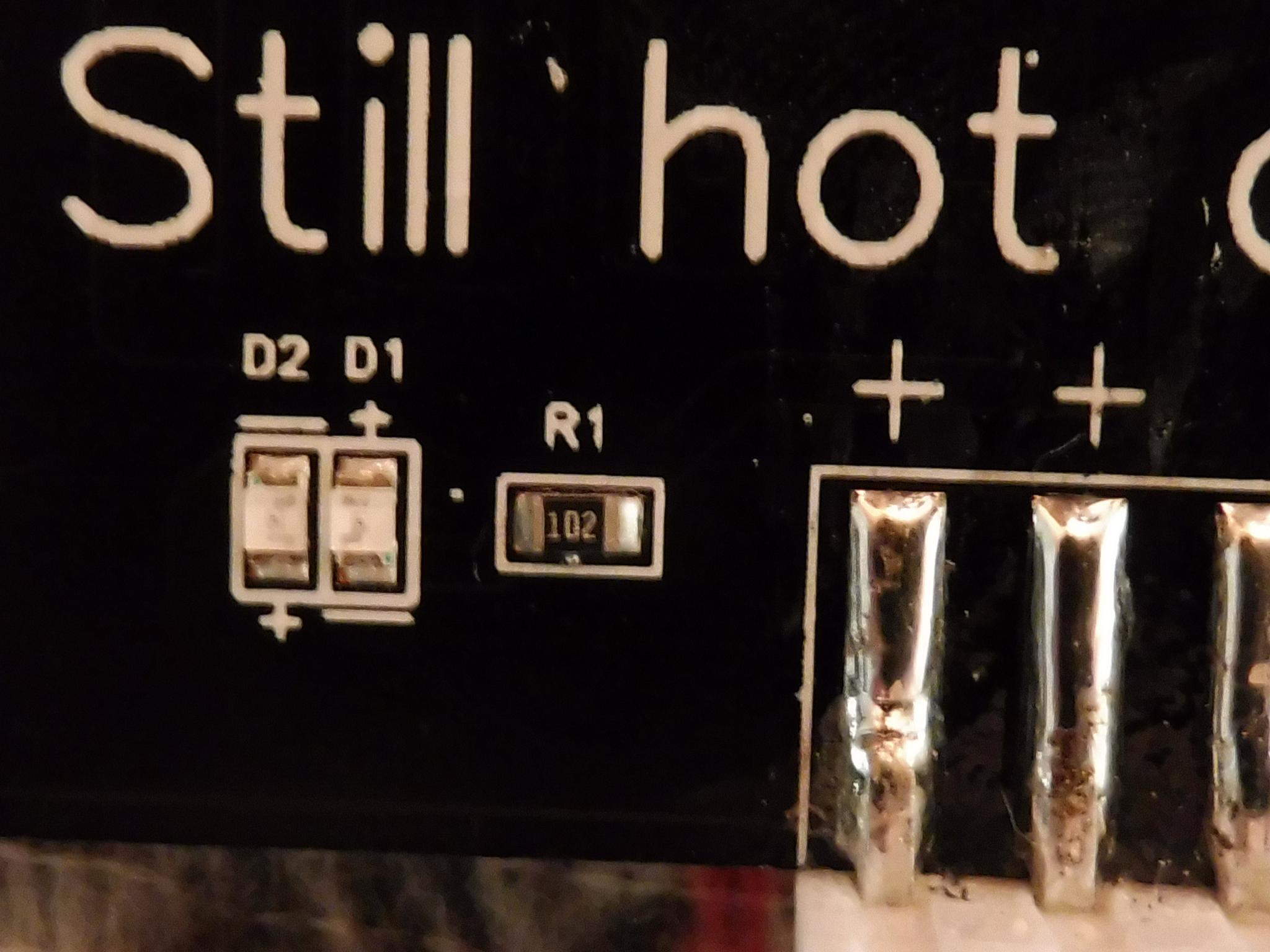

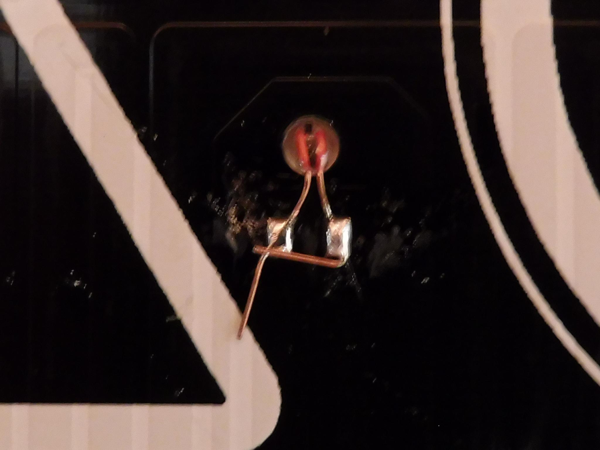

WIRA Posté(e) Février 4, 2018 Auteur Partager Posté(e) Février 4, 2018 Bonjour Monsieur Voilà les photos demandés. J'espère qu'elles sont de qualité suffisante. Lien vers le commentaire Partager sur d’autres sites More sharing options...
Maeke Posté(e) Février 4, 2018 Partager Posté(e) Février 4, 2018 Houlà, photo du milieu, je vois un gros problème potentiel, les pattes de la thermistance n'ont pas été coupées et l'une est repliée sur l'autre, ce qui peut avoir court-circuité le composant.il va falloir couper çà (attention pas entre les soudures et le composant, voir photo retouchée). Photo du bas c'est encore pire, je ne voit carrément ni la cartouche chauffante ni la thermistance, elles sont carrément absentes, donc çà ne risque pas de fonctionner. Lien vers le commentaire Partager sur d’autres sites More sharing options...
WIRA Posté(e) Février 4, 2018 Auteur Partager Posté(e) Février 4, 2018 BINGO, ça chauffe de nouveau. J'ai simplement séparé les deux fils comme vous l'avez suggéré. Après remontage, j'ai pu constater que le processus de préchauffe se déroulement tout à fait normalement. Un grand merci pour tout le temps que vous bien voulu consacrer pour me permettre ce dépannage avec une belle réussite. Je vous dois combien pour tout le travail ? Si à l'avenir j'aurai d'autres problèmes, je n'hésiterai pas à vous contacter. Je vous envoi deux photos de mes premières réalisations (après 1,5 mois d'utilisation de ma machine). Lien vers le commentaire Partager sur d’autres sites More sharing options...
Maeke Posté(e) Février 4, 2018 Partager Posté(e) Février 4, 2018 sans couper les bouts qui dépassent çà risque de se reproduire. Lien vers le commentaire Partager sur d’autres sites More sharing options...
