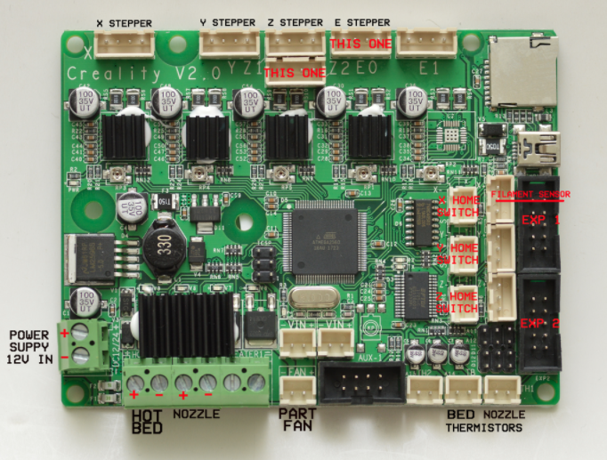

J'ai rallumé récemment mon imprimante pour lancer une impression et j'ai depuis quelques problèmes avec le boîtier de contrôle.
En effet, lorsque je l'allume tout va bien. J'insère ma carte SD et règle les températures de buse et plateau chauffant.
Le problème survient quand la buse atteint quasiment sa température. (c'est-à-dire environ 195 196° avec objectif 200°)
L'écran du boîtier de contrôle se pixélise et les ventilateurs ralentissent tous (l'imprimante se redémarre toute seule) et les températures objectif retombent toutes les deux à 0°.
Les ventilateurs ne reprennent pas leur vitesse initiale. J'éteins et quand je rallume dans les instants qui suivent le boîtier de contrôle tourne toujours au ralenti.
Après un bon moment éteint et que je rallume le boîtier tourne correctement et le problème survient de nouveau quand je règle les températures.

Petite update, il semblerait que la buse ne soit pas en cause car lorsque je la règle seule elle atteint très bien sa température sans problème.
Par contre lorsque je règle seulement le plateau chauffant il n'atteint pas les 60° mais s'arrête à 55° environ. La ventilateur de la buse ralentit alors puis la température du plateau redescend.
Si à ce moment je tente de régler la buse, l'écran "devient floue" et il est alors quasi impossible de lire les textes.
Je pense que le problème est lié au plateau et au réglage des deux températures en simultané.

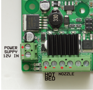

Bonsoir à tous, je viens de mesurer la tension de mon boîtier.
Lorsque j'allume le boîtier : 12,24 V
Si je tente de lancer le nozzle à 200° et le bed à 60° en même temps, ça plante dès les premières secondes (commande nozzle lancée en premier et commande du bed en dernier)... L'imprimante redémarre, tourne au ralenti et la tension tombe à 4,18V.
J'ai eu la chance de voir dans les secondes qui ont suivi ma prise de tension le boîtier repartir comme avant à 12,24V (je n'ai aucune idée pourquoi, je ne m'y attendais pas)
Test avec le nozzle à 200°C : 12,24V
Test avec le bed à 60° : il n'a jamais atteint 60°, ça a planté avant.   (De 20° à 50° : tension à 12,19V. Arrivé à environ 52° le boîtier plante et la tension chute à 2,5V. Il y a alors la LED de l'alim, celle qui est verte à côté du potentiomètre qui s'est mise à scintiller et un bruit de crépitement est présent. Je pense que c'est celui de la LED qui s'allume s'éteint etc etc... )
J'ai donc éteint et rallumé le boîtier. Cette fois-ci il n'a pas voulu faire comme à la première commande nozzle + bed et repartir. Tension à 2,45V environ.
J'ai de nouveau éteint le boîtier et rallumé 10 min après. Tout est reparti comme avant tension à 12,24V.
Je tente de nouveau de lancer le bed à 60° et dans les instants qui suivent, ça ralenti encore... Tension à 3,4V cette fois-ci et ça oscille +/- 0,5V en tapotant sur le boîtier.
Coup de chance, j'ai tapoté et le boîtier repart à 12,24V comme par magie.
Nouveau test et ça plante à 46° pour le bed. J'ai alors remarqué que les LED bleues de la carte mère s'éteignent... (Celles situées dans la zone zoomée sur la photo)
Je pense qu'il y a donc un problème avec le bed mais de manière un peu aléatoire (ne survient jamais à la même température) ...

J'ai ouvert de nouveau le boîtier et vérifié encore une fois les branchements. .. même le câble du bed avec la connectique à visser.
Rien n'y fais, ça déconne toujours à la chauffe du plateau.
J'ai donc voulu faire un test et lancer une impression à vide sans filament et sans faire chauffer le plateau.. ça tourne sans problème.
C'est donc bien le bed qui pose problème :/
Pour rappel, les soudures sur le plateau et au niveau de la connectique sont intactes. Toutes les cosses ont été vérifiées et le problème ne vient pas du mosfet puisqu'il offre bien 12V. Il y a donc un court-circuit dans la chauffe mais à quoi c'est du ?
