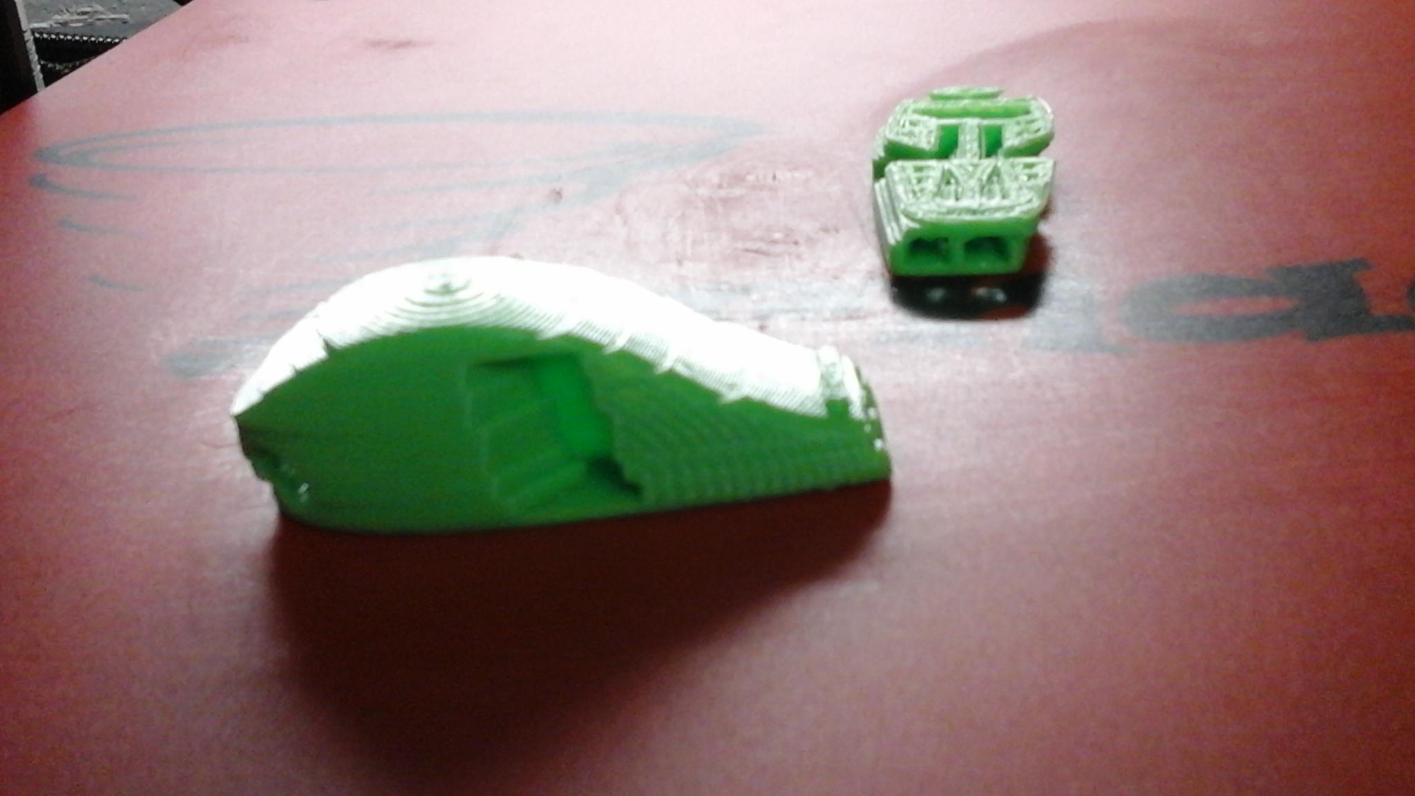

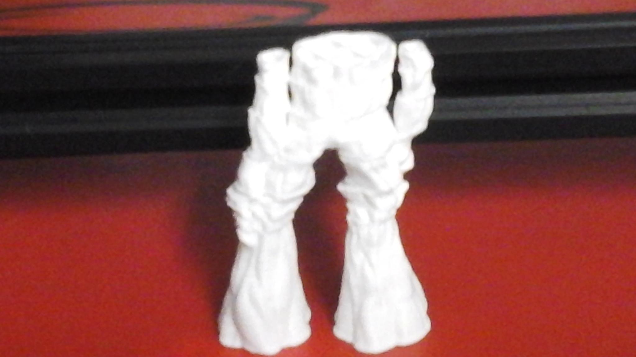

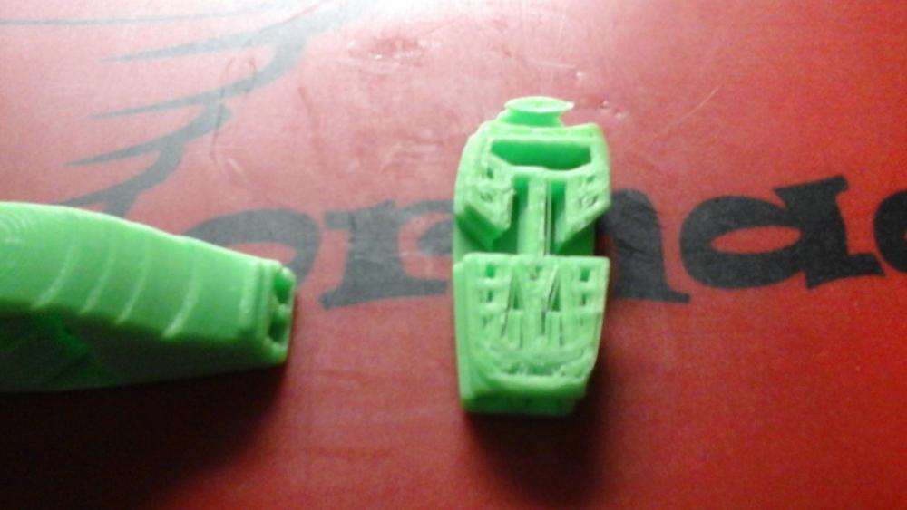

Bonjour a tous j'ai un souci sur ma nouvelle imprimante, une tevo tornado, j'ai bien vérifié la tension de ma courroie et le serrage de la poulie sur le moteur du plateau, mais mes impression son décalées, j'ai mis deux photos du résultat en pièces jointes, la pièces jaune est le dernier essai normalement ça devrait être parfaitement vertical.
Si quelqun à un début de réponse ça serai super, merci d'avance

J'ai refais un tour des différentes visses et autre boulons de la tornado, rien à signaler, j'ai refais un test en imprimant successivement deux "colonnes" pour essayer de voir d’où viens le problème, elle me les a imprimée à la perfection, j’étais assez content, alors j'ai tenté un benchy boat pour voir et la c'est le drame certaine couches sont décalées.... je ne comprends vraiment pas.
Salut, tes steppers sont bien ventilés, ils ne surchauffent pas un peu ?
j'ai regardé les deux ventilateurs semble fonctionner, il faudrait que je démonte le boitier pour voir si rien de gêne le flux d'air, et pourquoi pas tenter de rendre la ventilation plus performante ça ne sera pas contreproductif je pense. je vais tenter de faire ça au calme lundi soir.
cette nuit j'ai imprimé une pièce durant environ 7 heures, elle est sortie nickel sans défaut particuliers, donc dans la foulée j'ai lancé un benchy boat avant de partir ce matin, et il me sort le mème résultat pourri que l'autre bateau, les deux pièces ont exactement les mêmes défauts hormis la cheminé du deuxième qui est réussie.
Donc je me demande si le défaut ne viens pas du fichier gcode.... j'ai slicé à nouveau le stl du benchy, et lancé l'impression avec un nouveaux gcode, j'attends de voir.

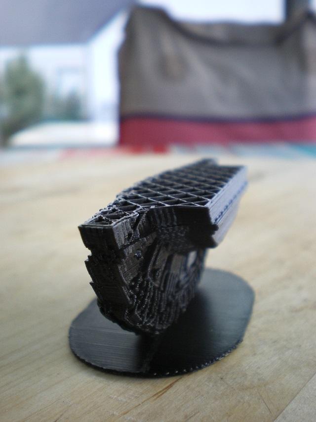

désolé, pas de solution mais une question similaire :

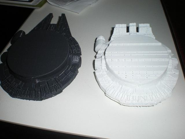

J'ai lancé l'impression du Faucon Millenium sur ma Tevo Tornado (blanc) et sur mes 2 Dagoma DiscoEasy200 (gris).
- Sur les Dagoma, impression parfaite.
- Sur la Tornado décalage permanent en Y.
- J'ai réglé les Vref (9.5), j'ai réglé les moteurs pas à pas (mesures parfaites après contrôle), j'ai changé le filament (blanc Ice, gris ICE, noir Chromatik) : toujours la même anomalie (plus ou moins prononcée mais aux même endroits), j'ai vérifié la tension des courroies, le blocage des poulies des moteurs pas à pas. Idem.
- Ayant modifié mon Marlin (passage en Fr et affichage du n° de la couche en cours d'impression), j'ai remis le Marlin Tornado du site Tevo. Même constat.
- J'ai édité le gcode (sous Cura3.2) en mode CR10, en mode Tevo perso : toujours les même anomalies.
Je ne sais plus où chercher. Si quelqu'un a une idée (encore mieux, une solution), je suis grandement preneur.
D'avance merci et très bonne journée.

Le fait que la tour s'imprime bien et pas le benchy viens des accélérations et/ou de la vitesse de déplacement. Tu n'as pas de pontage ou de déplacement à vide sur la tour. Mais normalement avec les steppers règles ça ne devrait pas poser de soucis
Modifié (le) par Invité

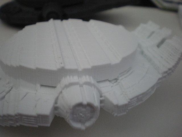

après le passage du Vref de Y à 1.00, les décalages de couches sont pas mal réduits, mais toujours un peu présents. Le zig zag n'est pas vraiment l'idéal!
N'ayant pas touché aux accélérations et vitesses de déplacement, je vais regarder ça.
Serait-il possible d'avoir un ordre d'idée des valeurs à mettre en place?

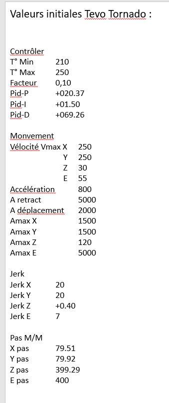

comme indiqué juste avant  (articho) diminution des accélérations (pour ma part, X et Y à 1500 et Z à 120).
Les Vref avaient été réglés auparavant : 0.950 pour X,Z et E. 1.10 pour Y.

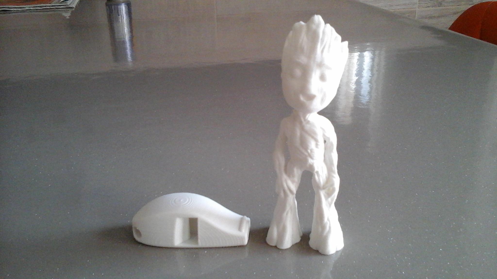

et ... pour la première fois, un Faucon Milleniul et 2 benchy(s) parfaits. Pourvu que ça dure ;-)
En attendant, merci à tous ceux qui ont pris le temps et la peine de m'aider à trouver une solution.
Impec !  Tant mieux,  normalement c'est bon pour imprimer de façon intensive.

Bonsoir,
voilà plusieurs jours qu'elle "tourne".
J'en ai profité pour réduire un peu le VrefY (de 1.1 à 1.0) par sécurité même s'il n'y avait pas de dégagement de chaleur particulier.
Tout est impec.
C'était bien un pb d'accélération.
Encore merci.

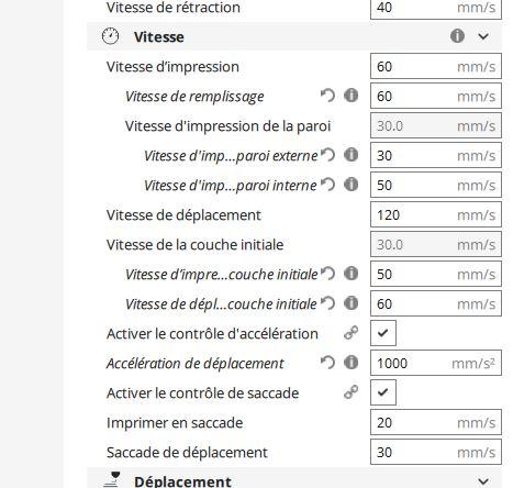

Qui peut m'expliquer comment diminuer les accélérations dans cura car ce matin j'ai refais un essai avec les réglages de Articho sauf les vitesses et toujours pareille.
Peut-être les accélération ne sont pas bonne car je suis débutant en 3D.
Merci
en PJ les valeurs que j'ai placées (firmware Tevo Tornado à saisir sur le boitier via l'écran et la molette, et paramètres dans Cura).
ATTENTION pour les valeurs des pas, c'est propre à ma machine et surement pas bon pour une autre. Il faut faire la manip de config les concernant.
Cdt.
JP
Modifié (le) par BLIN
