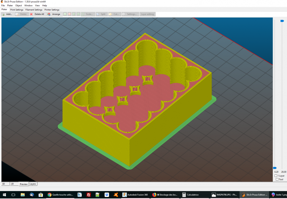

Invité Posté(e) Février 3, 2018 Posté(e) Février 3, 2018 Bonsoir, Un truc bizarre sur Slic3r, il ne slice pas tout et laisse des détails en route ... Je m'explique, voilà la pièce ouverte dans Slic3r, c'est un boitier pour mettre des piles, notez les petits logements ronds au fond de la boite . Eh bien une fois le slicing fait, le preview me montre que plus de la moitié des trous ont disparu ... Bizarre non ? J'ai cru que çà venait du modèle, je l'ai refait 3 fois, j'ai essayé de faire le slicing sous Cura et là çà marche !! Le modèle n'y est donc pour rien. J'ai réinstallé Slic3r ce qui m'a obligé à refaire tout mon paramétrage et çà n'a rien changé. Quelqu'un a déjà vu çà ? Merci
Invité Posté(e) Février 3, 2018 Posté(e) Février 3, 2018 Ce sont les parois qui sont trop petites pour être imprimé et je ne sais pas pourquoi mais cura est plus permissif.
Invité Posté(e) Février 3, 2018 Posté(e) Février 3, 2018 De quelles parois parles tu ? Les losanges ne sont pas si petits, les cercles font quand même 15mm de diamètre. Ce serait le fait qu'ils soient tangents ?
Invité Posté(e) Février 3, 2018 Posté(e) Février 3, 2018 Les pointes de tes côtés sont rétrécis et ne touches pas tes losanges qui apparaissent. Tu as essayé de passer ton fichier dans netfabb ou meshmixer pour le réparer ?
Invité Posté(e) Février 3, 2018 Posté(e) Février 3, 2018 Je ne connais pas çà, je vais regarder. Merci @db42, je vois à peu près le problème, le mieux serait sans doute que je revois la conception pour éliminer ces pointes, qui ne sont pas fonctionnelles en fait.

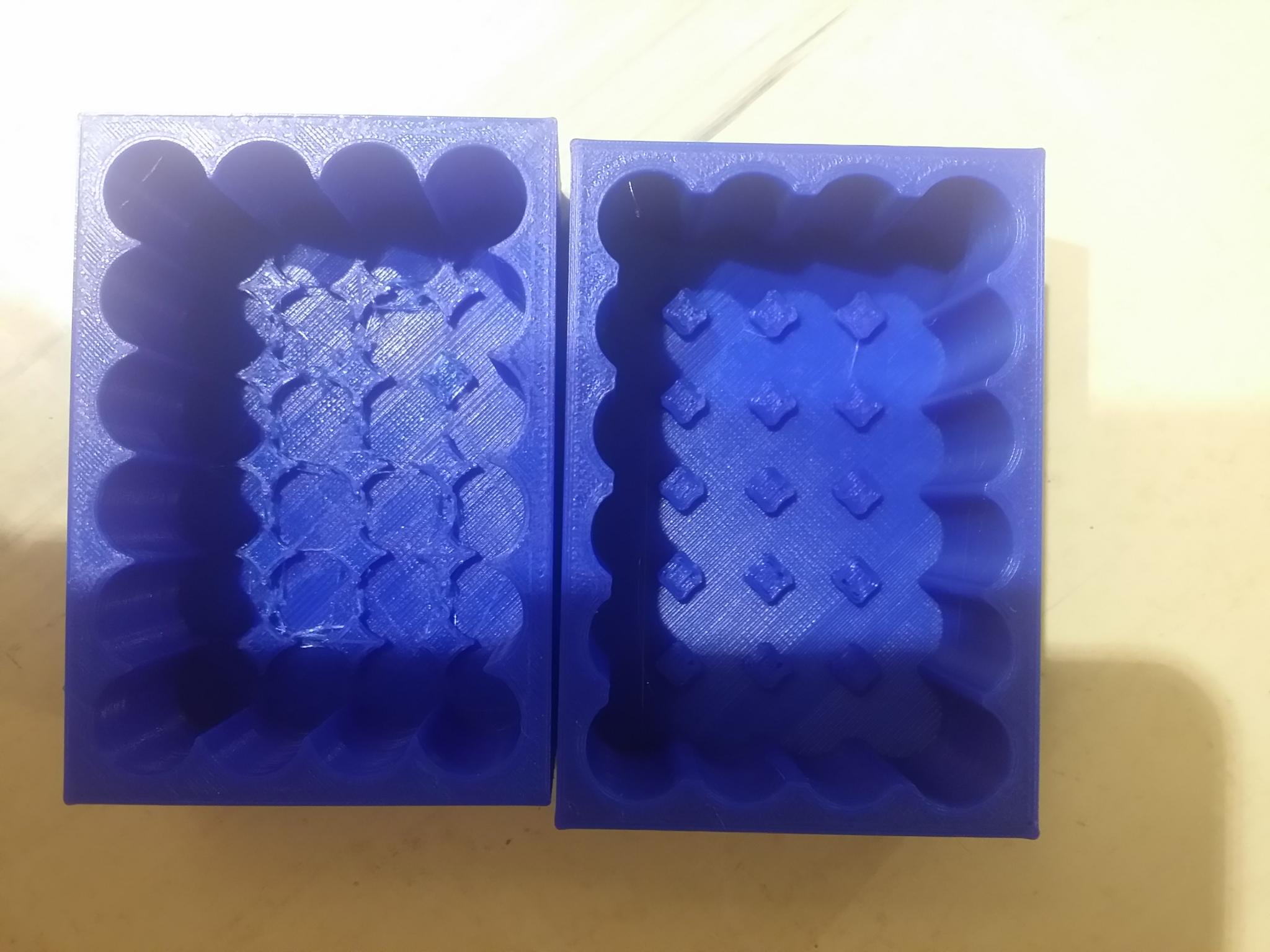

Invité Posté(e) Février 3, 2018 Posté(e) Février 3, 2018 Merci les amis, le diagnostic de @db42 était excellent, j'ai raboté les pointes et tout est rentré dans l'ordre. Cura est effectivement plus permissif mais le résultat de l'impression n'est pas terrible quand même, je vous poste çà tout à l'heure Bonne soirée

Invité Posté(e) Février 4, 2018 Posté(e) Février 4, 2018 Il y a 9 heures, ramses a dit : Ce n'est pas la première fois que je suis déçu des fichiers récupérés sur divers sites dédiés ! @ramses ce n'est pas un fichier récupéré mais une modélisation personnelle. Mais là aussi on apprend, le modèle créé qui parait sympa dans le logiciel de conception n'est pas forcément imprimable et il y a des erreurs à éviter comme dans ce cas de faire des trous tangents ... Slir3r m’indiquait également 72 erreurs et 0 après avoir "raboté" les pointes. Les fichiers modifiés sont là https://www.thingiverse.com/thing:2780931
Invité Posté(e) Février 4, 2018 Posté(e) Février 4, 2018 Fusion 360 La différence entre les deux versions. On ne voit peut être pas super bien sur la photo mais à gauche, même si Cura l'a slicé, ce n'est pas terrible ...
