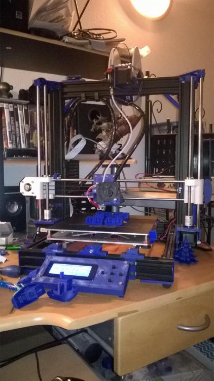

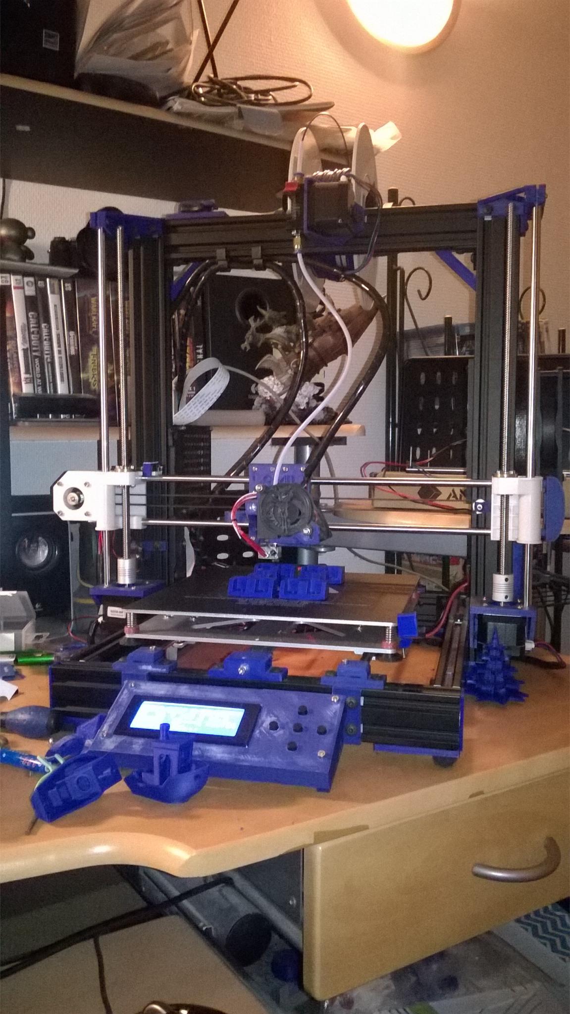

Maeke Posté(e) Février 6, 2018 Posté(e) Février 6, 2018 (modifié) Mais une fois ce problème passé, et avec un peu d'effort, ton Anet peut devenir une bonne imprimante 3D. Je n'ai pas encore fini, mais j'ai déjà parcouru pas mal de chemin (c'était une Anet A8 a l'origine). Modifié (le) Février 6, 2018 par Maeke
picto97442 Posté(e) Février 6, 2018 Auteur Posté(e) Février 6, 2018 il y a 15 minutes, Maeke a dit : Mais une fois ce problème passé, et avec un peu d'effort, ton Anet peut devenir une bonne imprimante 3D. Je n'ai pas encore fini, mais j'ai déjà parcouru pas mal de chemin (c'était une Anet A8 a l'origine). ah ouais effectivement ca envoie ! j'ai hate !!
Maeke Posté(e) Février 6, 2018 Posté(e) Février 6, 2018 (modifié) C'est une des voies d'évolution possible. PS, je vais avoir quelques soudures à faire dans les prochains jours. Nouvelles modifications en attente. Modifié (le) Février 6, 2018 par Maeke
