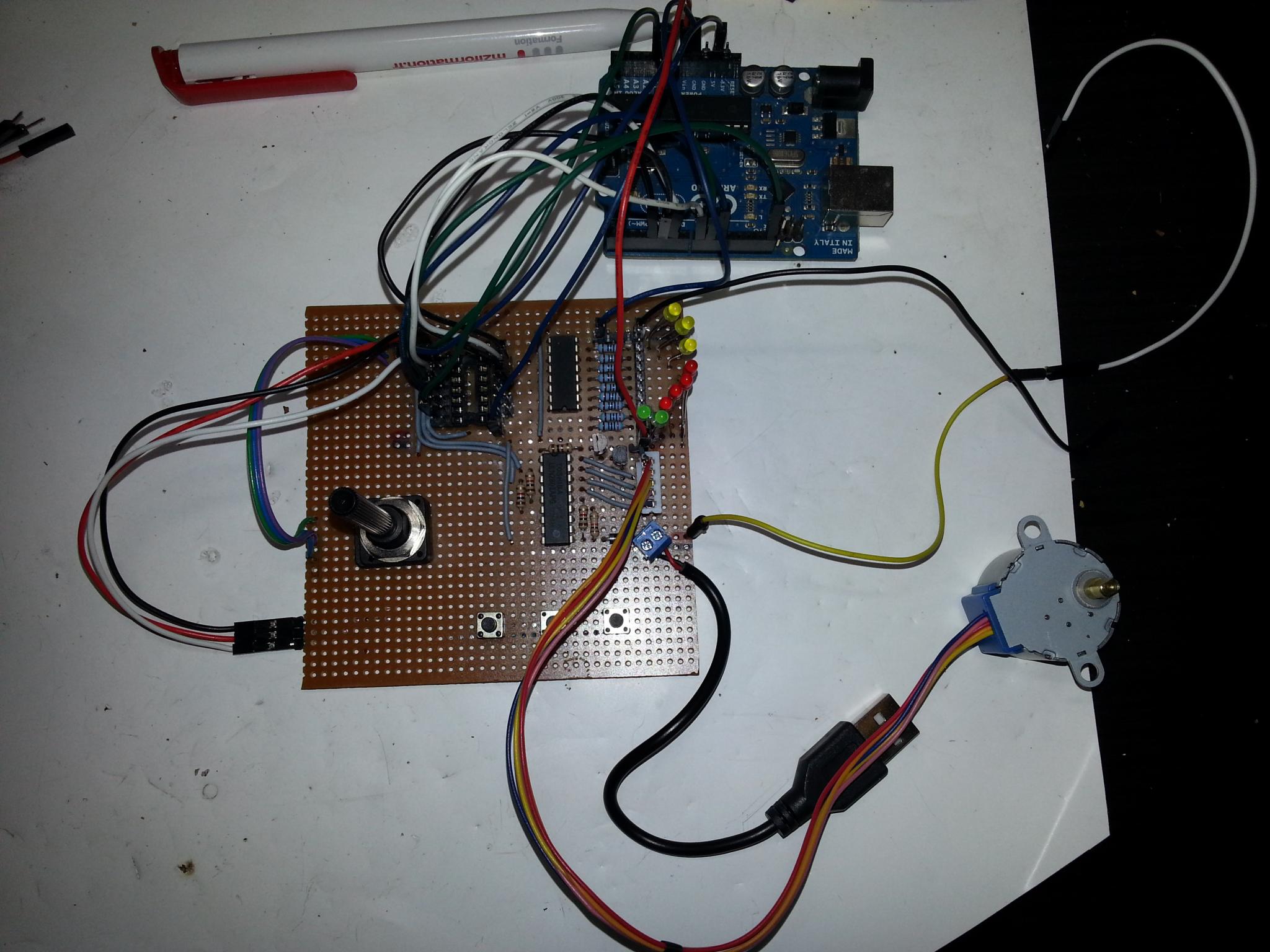

Le projet se voulait simple à la base faire tourner se foutu moteur, puis c'est partie un peu plus loin:

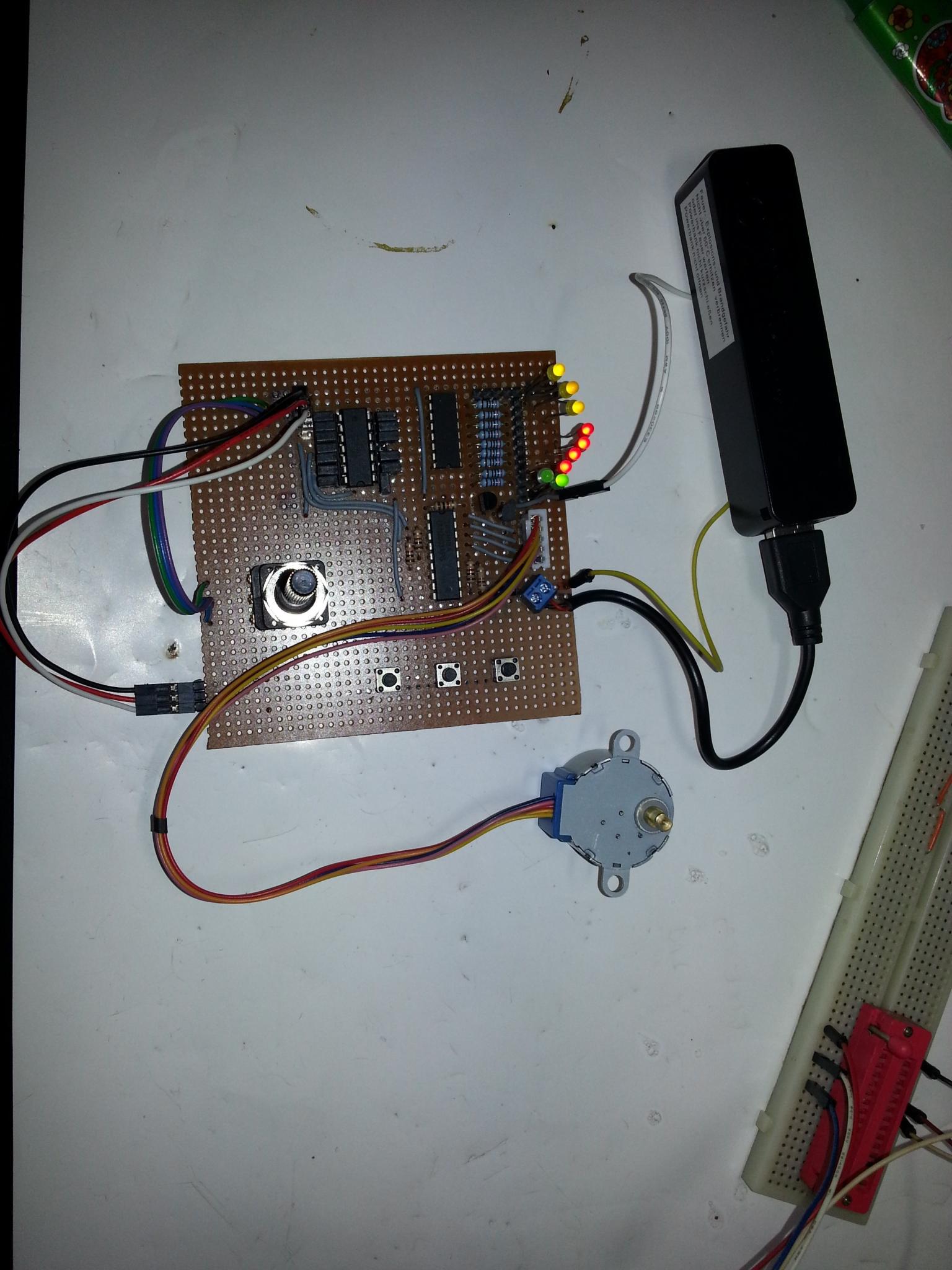

Sélection de 1/2/3 tours avec ajustement vitesse potar (LED Rouge), Sens de rotation (LED verte) et indication du tour en cours et des tours restant (LED jaune).
Mode Tour continu avec un appuis long sur un BP et sur un autre pour en sortir, possibilité d'éteindre les LED durant ce mode.
Le bouzin est fait autour d'un Attiny84 couplé avec un ULN2803, un 74HC595 , et le moteur 28BYJ-48 en 5Volt plus d'autres petites fioriture autour.
L'alimentation est faite avec une Power Bank de 5 V ce qui permet au projet de faire office de batterie de secours.
Test avec Arduino Uno:
Passage sur l'attiny84
(je ne comprends pas pourquoi elle se tourne dans ce sens la photo!!)
La petite vidéo en "Action"
Voila Voila, maintenant je vais lui faire un beau petit écrin en 3D et je vous montrerais ça ,d'ici peu, et une fois ça fait je modifierais un chouille le code pour que le bouzin se mette en veille si aucune action pendant X temps, me reste 9% de place sur l'aTTiny ^^

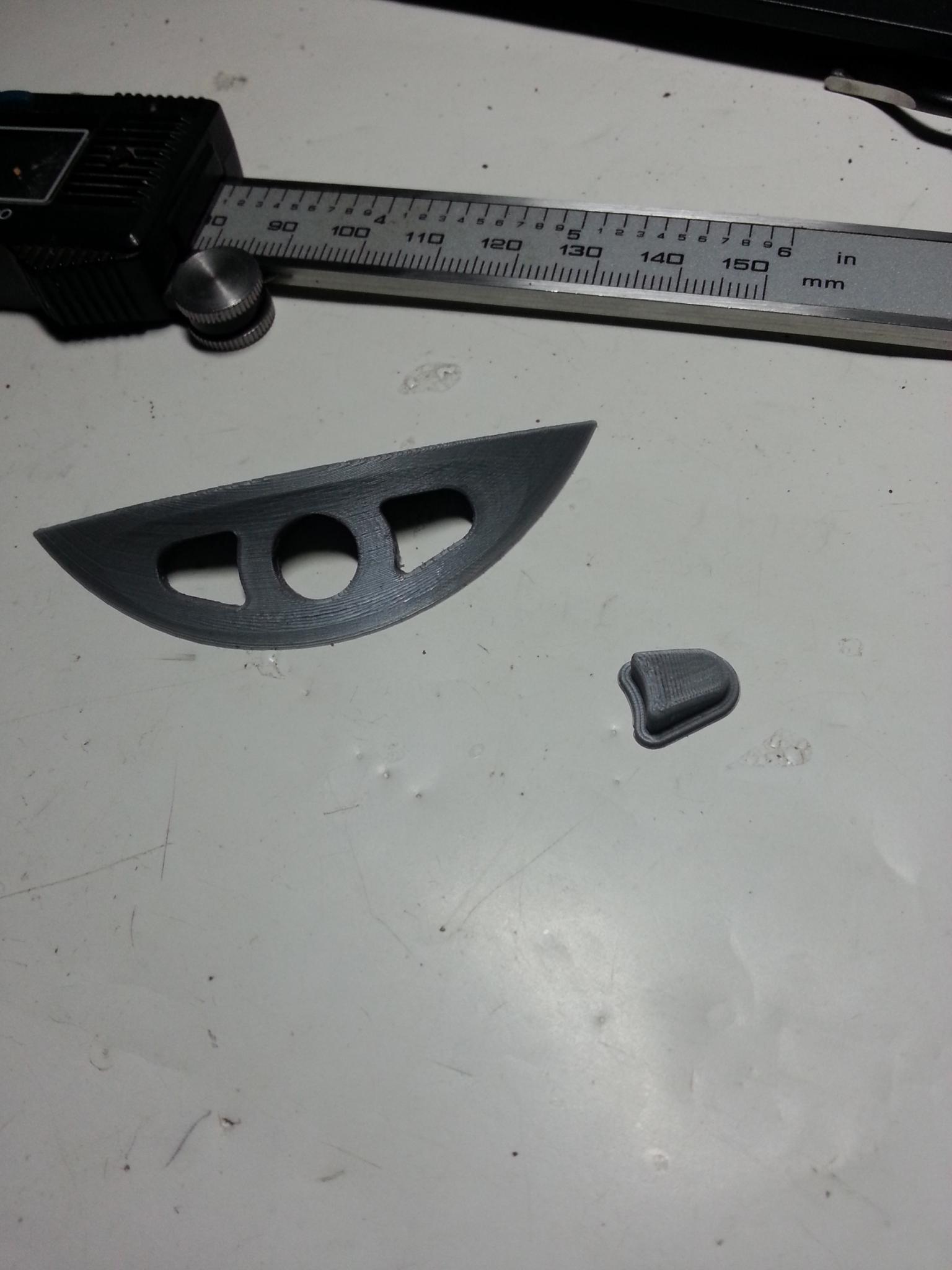

Petit bouzin 3D en cours pour le proof.....

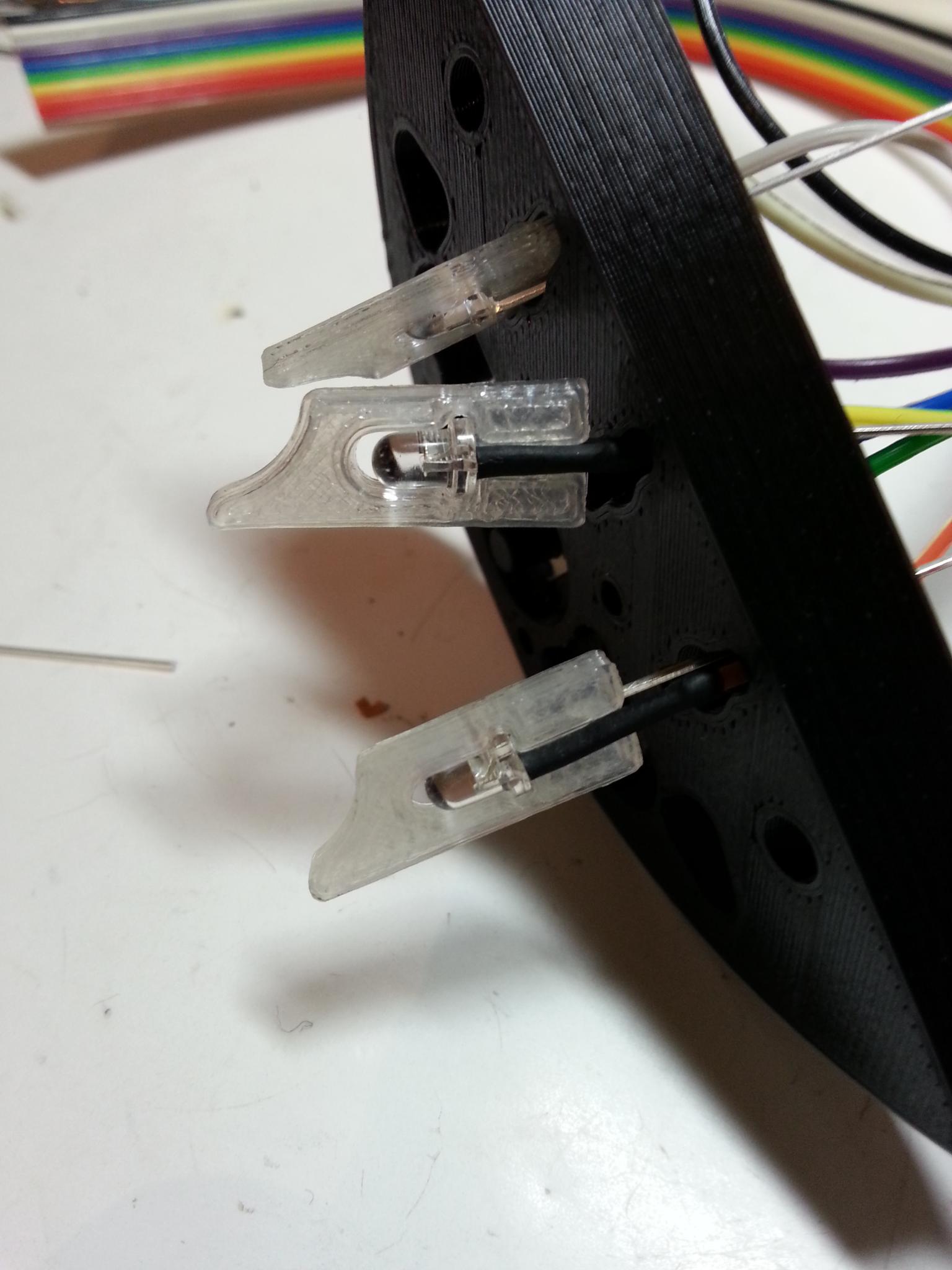

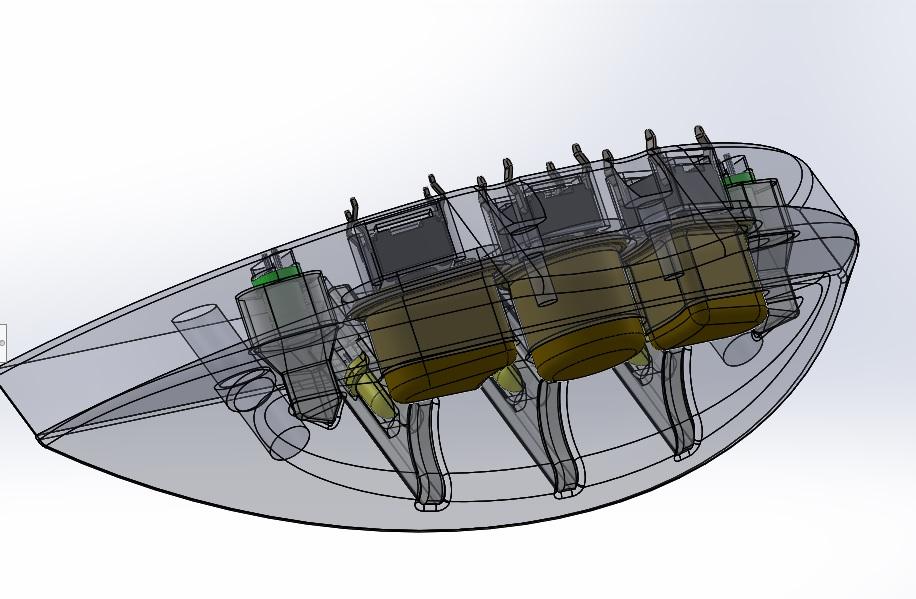

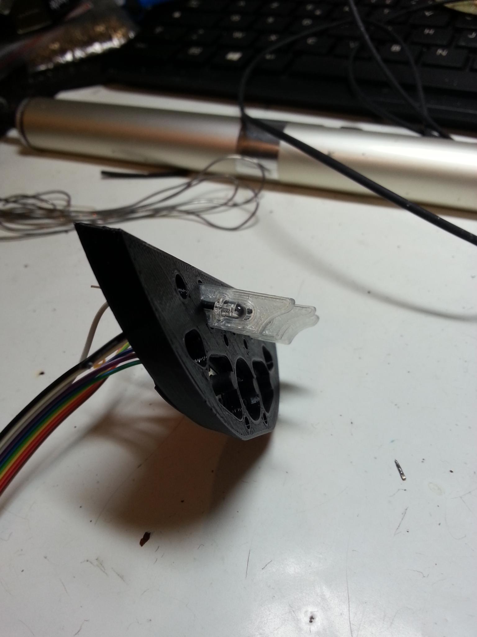

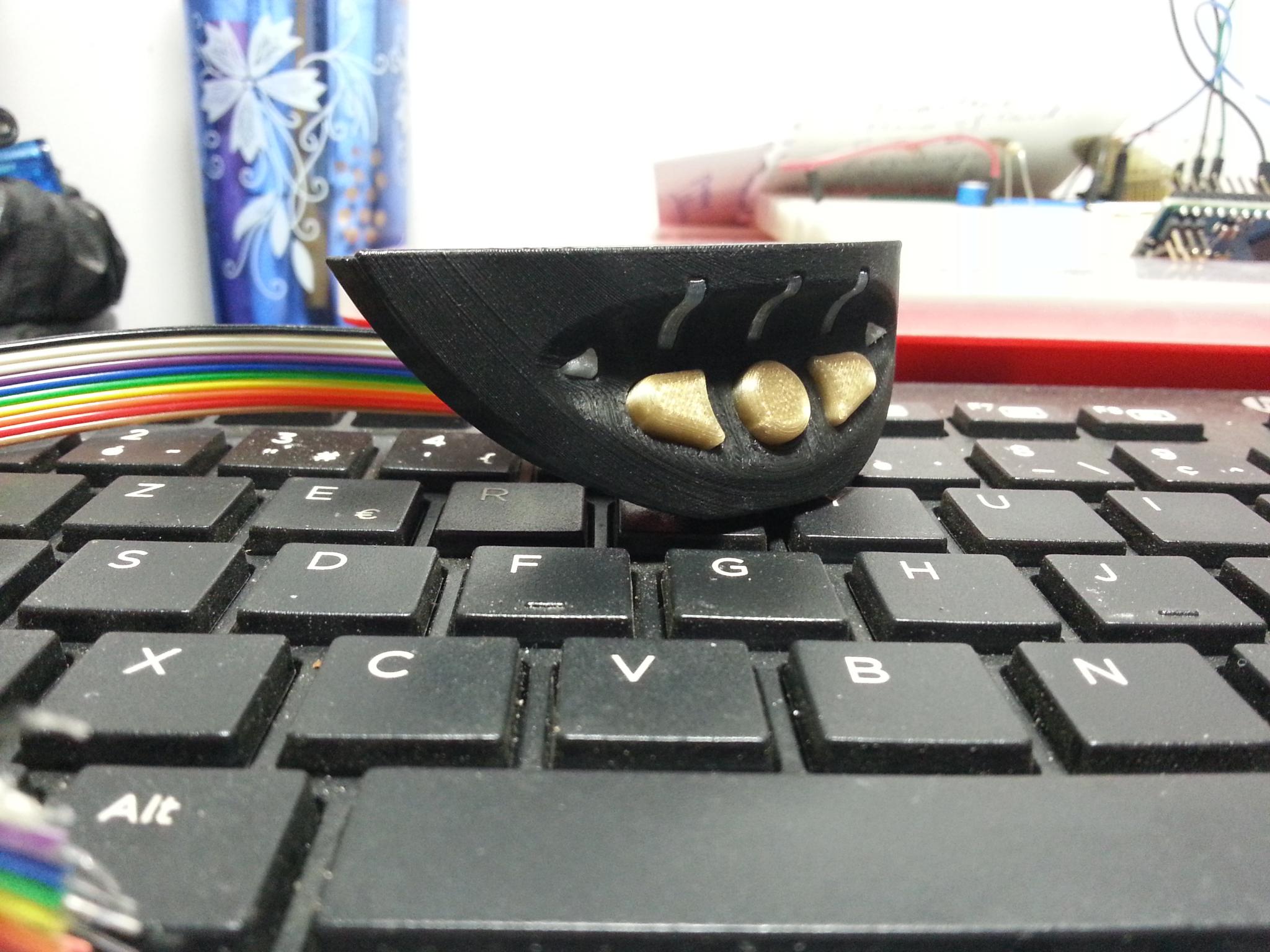

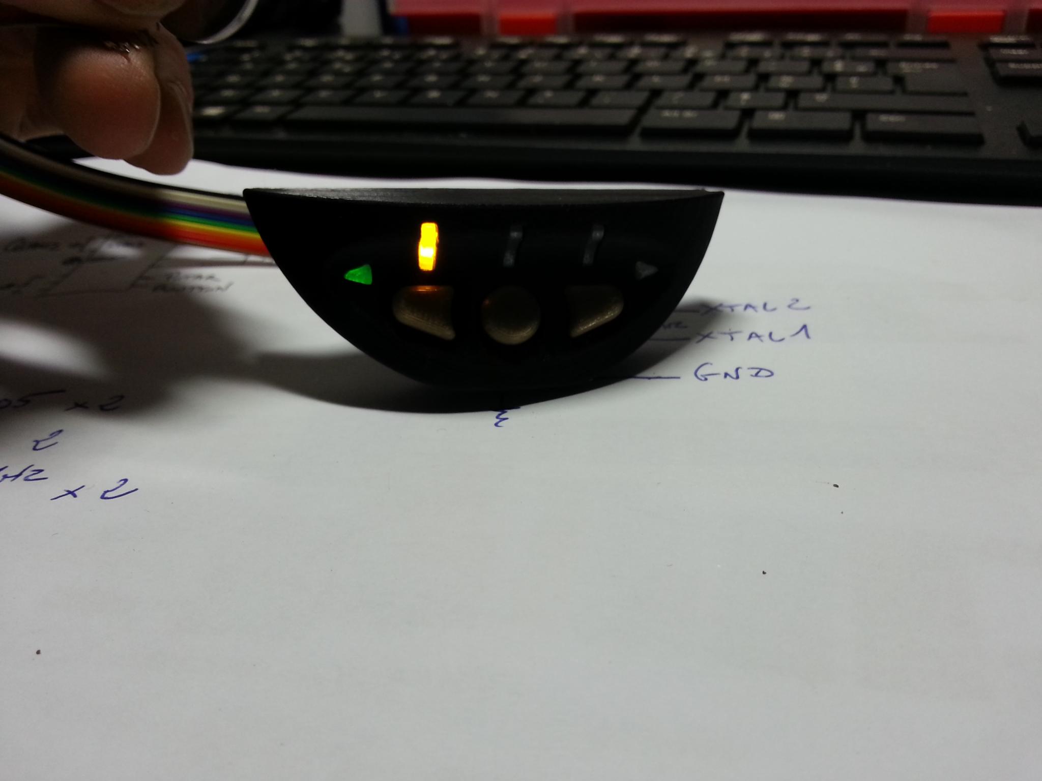

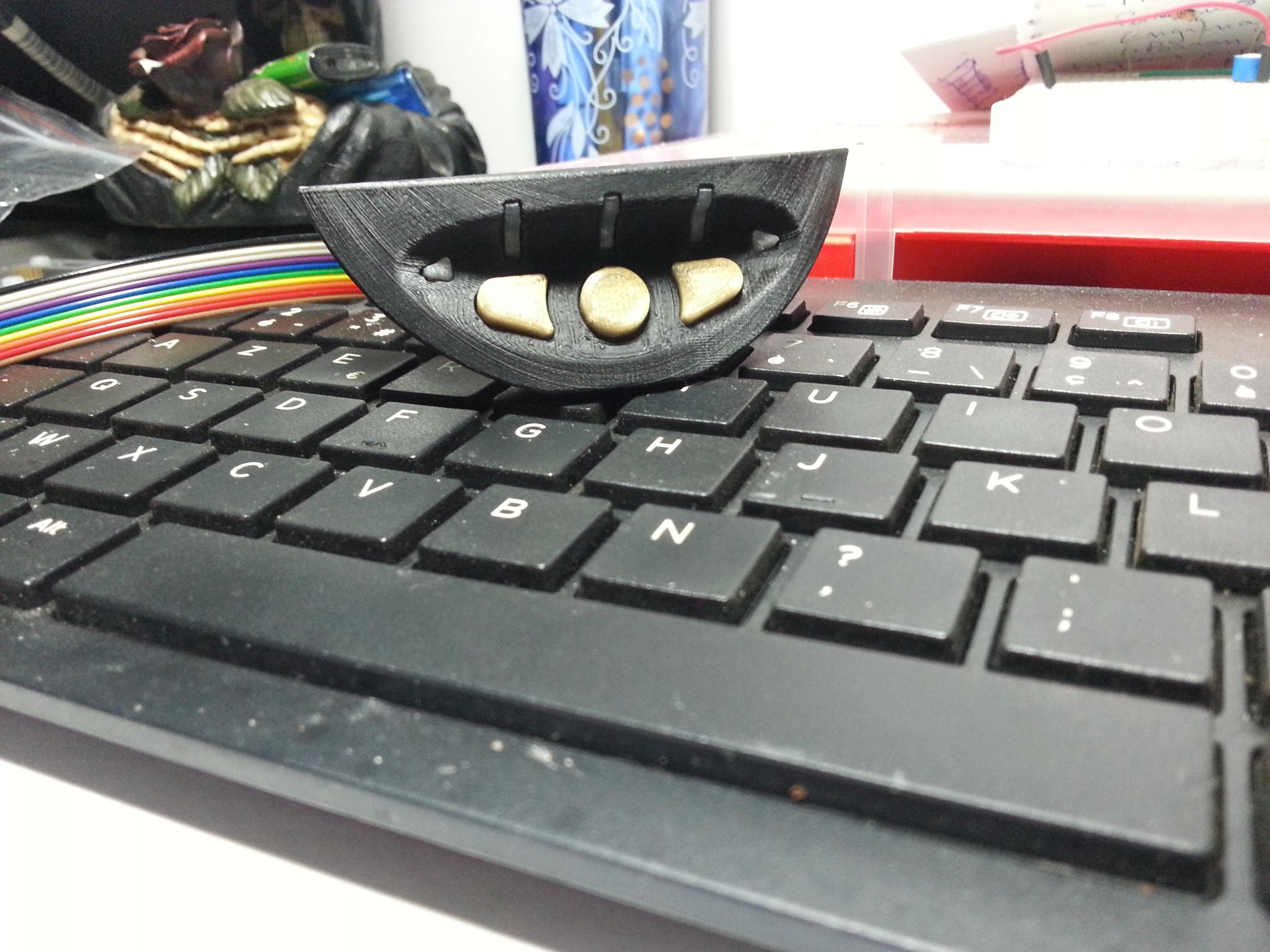

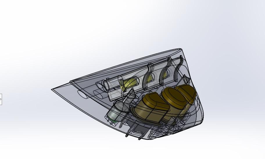

Salut les gens, j'ai bien avancé sur le front panel"" pour le moment c'est avec de la veroboard et à l'arrache, le code va complétement changer dû à un gros changement auquel j'avais pas pensé du tout et il me manque une put* de sortie!!...Donc refonte du code et de l'electro!!!
Vala ou j'en suis:

Zut dommage, un truc qui peut sauver ton code: les Leds adressables ;). Les barrettes ou rubans sécables sont plus intéressants niveau financier mais il faut modéliser la pièce pour que ça s'aligne.

Merci pour le mot de passage qui fait plaisir, pour le moment le projet est en stand-by je galère avec le bluetooth et si pas bluetooth alors le projet ne sera plus une table tournante pour panorama (j'aurais dû penser à ce module en amont du projet lors du codage, mais c'est vraiment le truc auquel j'ai pas pensé du tout avant de discuter de mon projet à un tiers), mais deviendra une simple table tournante pour scanner des objets ou faire des photos 3D, je te caches pas que je serais ultra déçu de pas pouvoir intégrer le BT, et si j'y arrive pas je ne mettrais pas autant d'attention à la finition!!!
