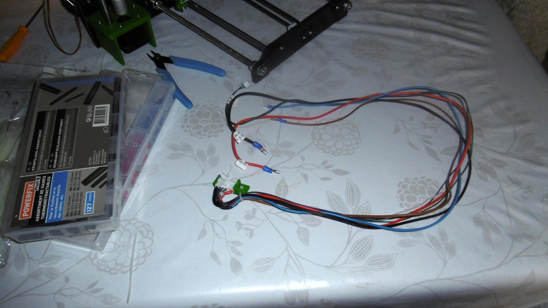

Janpolanton Posté(e) Février 9, 2018 Posté(e) Février 9, 2018 (modifié) Un peu HS quoique... J'ai imprimé un connecteur JST 6 pin. je vais le monter avec les fils + et - doublés (comme le connecteur câblé 6 fils en vente sur la baie à 11 balles). Et comme j'ai déjà la pince spéciale pour ces sertissages, ça va pas me coûter très cher Je l'ai essayé, il rentre parfaitement sur le connecteur du hotbed. Dommage, je n'en ai plus dispo de pin à sertir, il faut que j'en commande   JSTVH6P_R3.stl Modifié (le) Février 9, 2018 par Janpolanton

Janpolanton PostĂ©(e) FĂ©vrier 10, 2018 PostĂ©(e) FĂ©vrier 10, 2018 VoilĂ pour ma part, mon cordon est fait. J'ai ajoutĂ© 2 contacts Ă sertir dans les 2 trous libres de la prise femelle du hotbed. J'ai mis du 1.5² rĂ©cupĂ©rĂ© d'un bout de câble de rallonge (un marron pour le + et un bleu pour le -) Je suis plus tranquille Ă prĂ©sent. je n'ai plus qu'Ă me fabriquer un petit circuit imprimĂ© pour le mosfet et je serai parĂ© Â
Janpolanton Posté(e) Février 10, 2018 Posté(e) Février 10, 2018 Je tenais à vous mettre en garde sur l'intensité nominale 10A de chaque contact de cette prise de hotbed. Voir détail Conrad ci-desous. Je ne sais pas si les connecteurs chinois livrés avec l'imprimante sont de qualité suffisante pour encaisser ce courant sans échauffementexcessif pouvant même aller jusqu'à la carbonisation. Il faut absolument doubler les connexions + et - au moyen d'un cordon à 6 conducteurs comme le mien ci-dessus, mais en en trouve aussi des tout câblés sur ebay. De cette façon, l'intensité maxi est divisée par 2 et il n'y a que 5A maxi théoriques par broche. Profitons en le hotbed est déjà prévu pour avec ses + et ses - doubles. Pour les conducteurs, du AWG 15 ou 16 (ou du 1.5mm² de chez nous) fera parfaitement l'affaire.

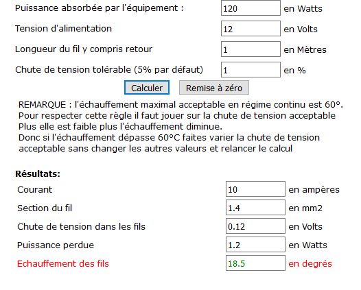

Janpolanton Posté(e) Février 10, 2018 Posté(e) Février 10, 2018 (modifié) Et pour ceux qui doutent encore, voici un calculateur de la section d'un conducteur en fonction de la tension, du courant, de la longueur et du % de la chute de tension dans le conducteur. http://www.plaisance-pratique.com/spip.php?page=imprimir_articulo&id_article=88 Plus le % tolérable est élevé, plus le conducteur va chauffer.   Modifié (le) Février 10, 2018 par Janpolanton
