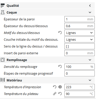

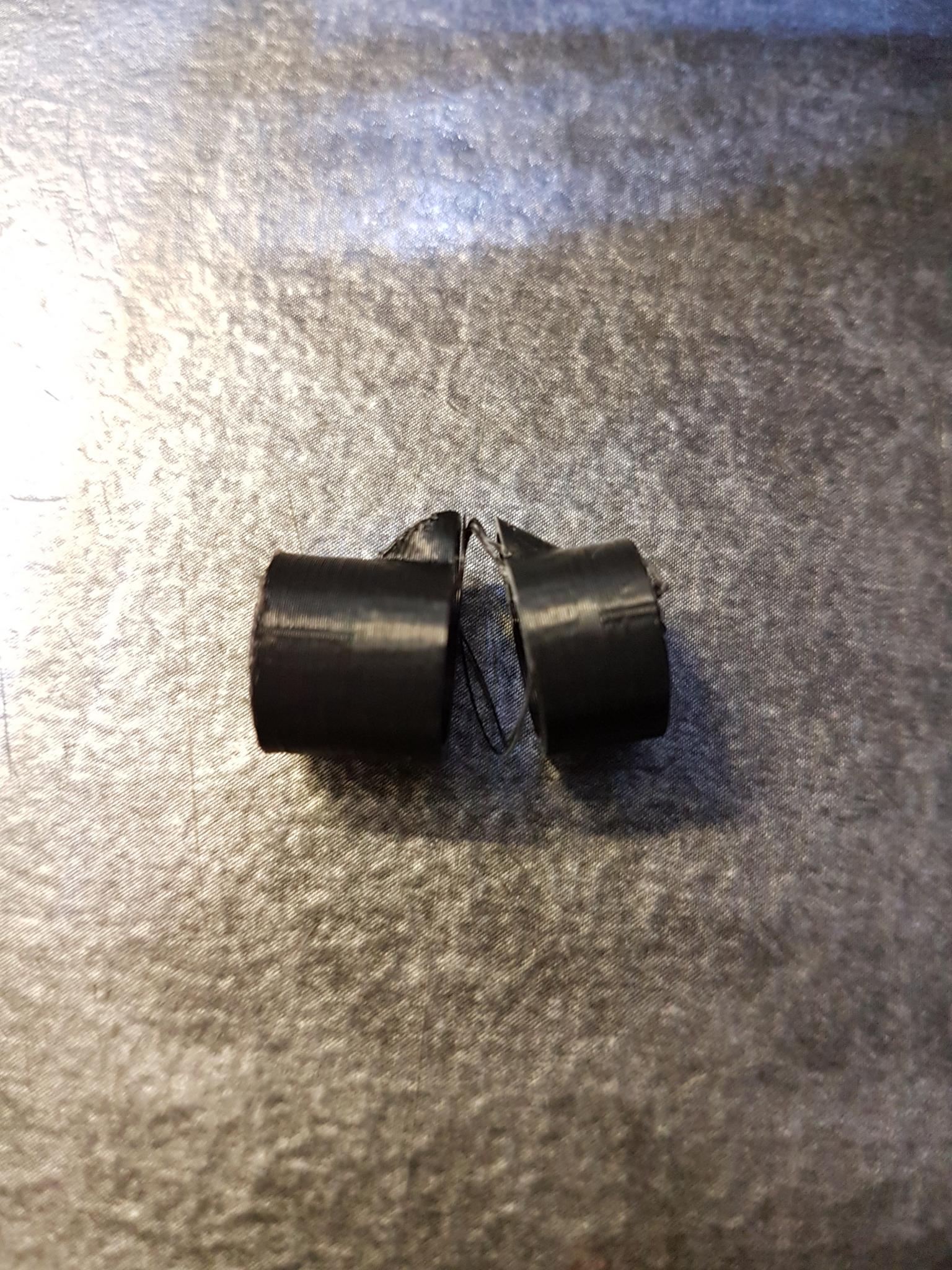

J'ai imprimé cette pièce en ABS de chez grossiste 3D
Une fois a 240° et plateau 90 remplissage a 60%
Et une fois a 223° plateau a 90 et remplissage 100%
Le résultat est cassant les 2 fois.
Quelqu'un saurait ce qui se passe?

Le remplissage à 100% n'est peut-être pas utile (40% est largement suffisant), de plus, la température de 223° me semble trop basse.

Quelle est l'utilité de cette pièce ? Tu la casses seulement avec les mains ?

sans avoir intégralité de tes paramétrés il n'est pas évident de savoir ou est ton problème, la température ne fait pas tous

Oui la pièces casses même dans mes mains avec un effort moyen dessus.
Mais de manière net comme si les épaisseurs ne restait pas collées les unes aux autres.
C'est juste on petit raccord pour brider le débit d'une pompe sans la faire forcer pour limiter la quantité d'eau qui passe dans un filtre FLF

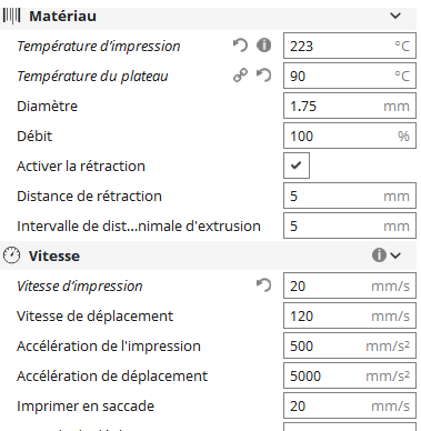

Pour mes réglages
Modifié (le) par poulpe69

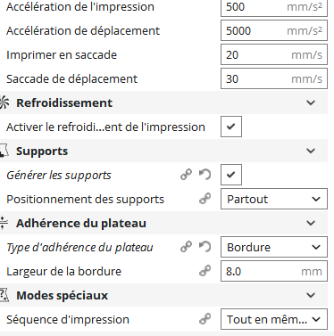

on ne ventile surtout pas l'ABS au risque de fragiliser la pièce ou de la déformer
et revois un peu tes vitesses d’impression qui sont un peu cheloues à mon gout
Pas sur la tête hein pas sur la tête.
Oui pour le refroidissement je l'ai supprimé avant ta réponse.
En revanche pour les vitesses je ne sais pas du tout ce qu'il faudrait.

@poulpe69 , tu peux augmenter ta vitesse de 20 à 50 ou 60 et imprimes aux environs de 240 degrés et diminue tes accélérations
Si tu as bien une buse de 0,4 l'épaisseur de coque n'est pas bonne il faut un multiple du diamètre
Ok merci

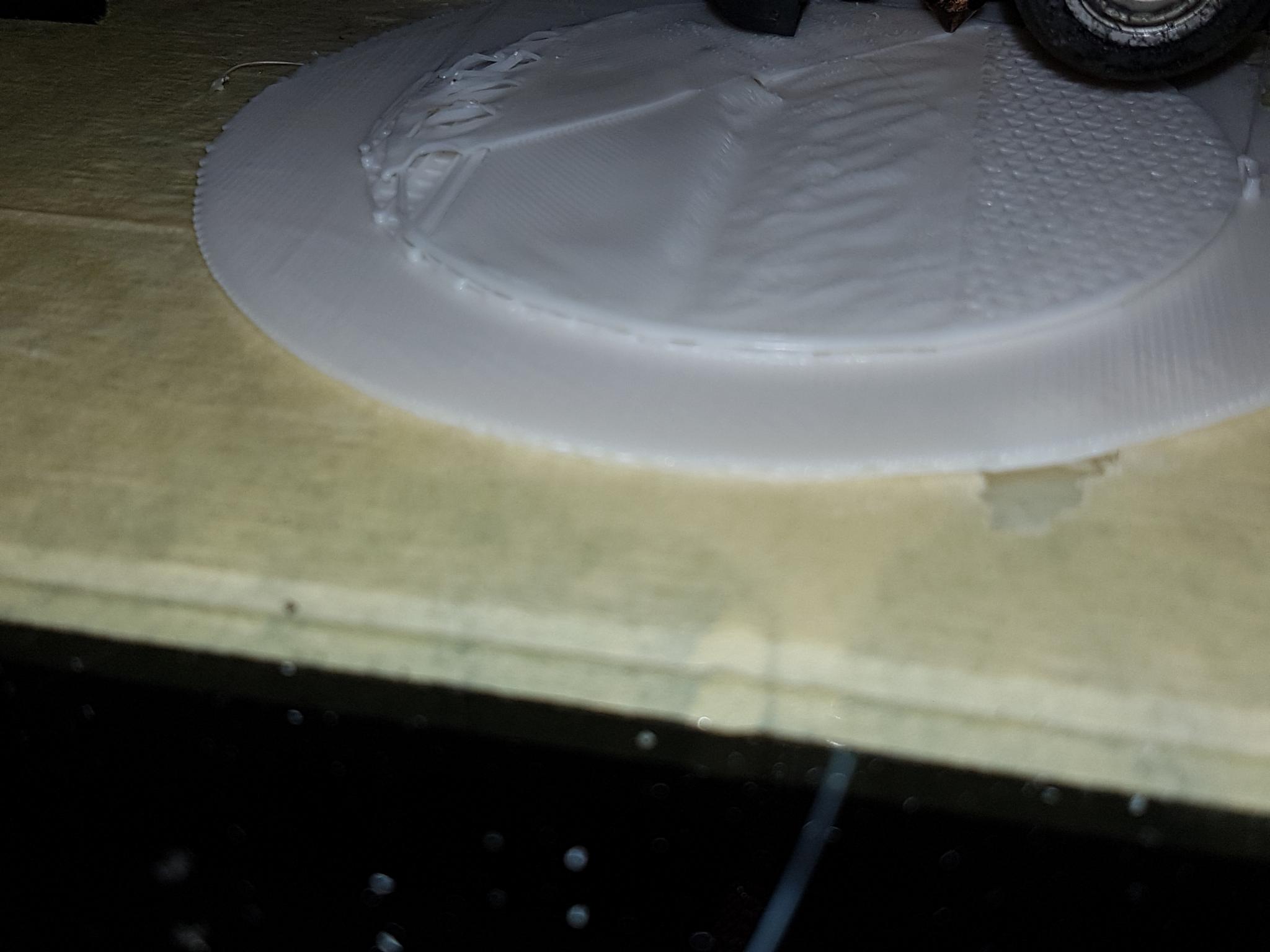

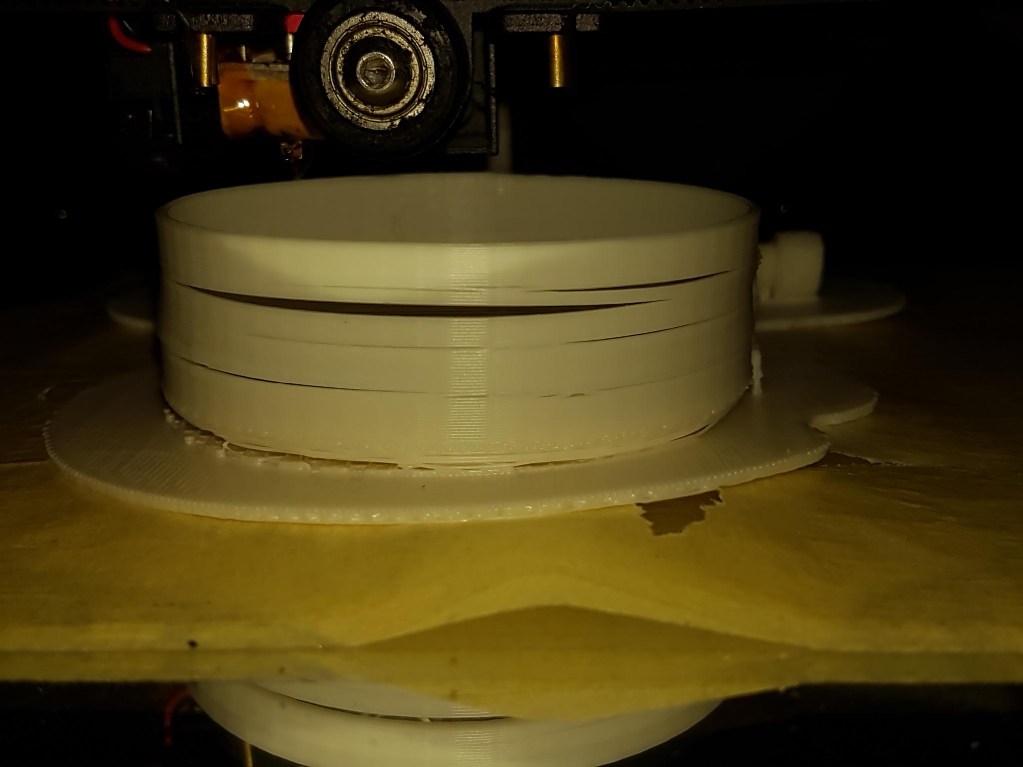

Par contre autre souci.
Apres plusieurs print convenable suite aux divers conseils.

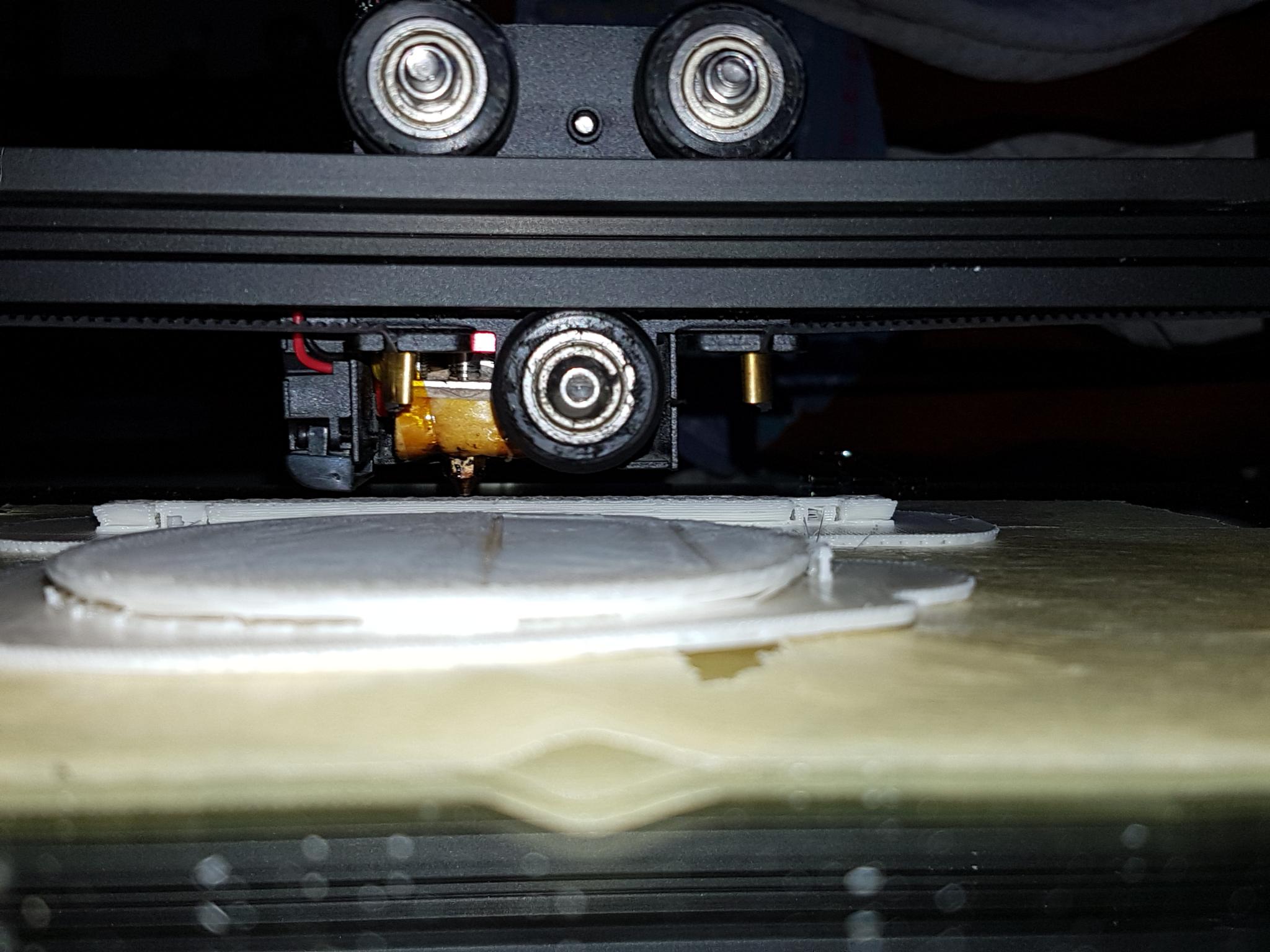

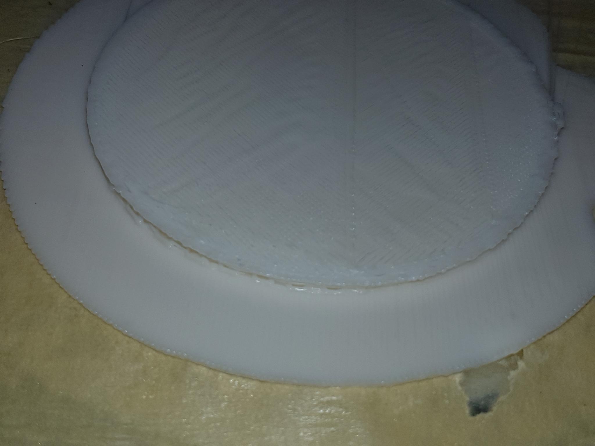

Voici ce qui se passe avec les même réglages que ceux qui fonctions a peut prêt .
Ils y a des zones qui vont super bien et d'autre où on dirait que le filament est déposé de manière "détendu".
Je suis en ABS grossiste 3D 240° et 90° (finition 0.4, car j'ai pas besoin d'une super finition)
J'ai l'impression de voir un roulement et une roue a droite de la tete d'impression sur le print??? c'est normal?
Et ton ABS fond a 240° comme du PLA, c'est étrange, tu n'aurai pas mis du PLA par erreur?
Oui tu vois bien un roulement mais il n'est pas du tous en contact avec les print (effet d'optique avec m'angle de la prise de vues)
C'est bien de l'ABS sauf si il y a une erreur d'étiquetage
Pour le moment ça se calme mais pas top.
Quand les couche se séparent c'est qu'il y a un problème de courant d'air et pour faire bien il faut un caisson.
De plus ton bed est surement pas assez chaud, on voit la rétractation, a tu isolé le bed?
De plus ta surface d'accroche est mauvaise elle se décolle, je te conseil le jus d'ABS (ABS+ acétone)
Oui il est isolé en dessous et le plateau est chauffé a 105°.
Pour le caisson, c'est envisagé mais pas pour tout de suite (l'imprimante n'est pas encore a sa place et manque de temps).

Et maintenant les couches ne tiennent pas.
Mais mais, je reconnais ça! mon imprimante me fait les mêmes, copieur va! :D
Je peux te confirmer plusieurs choses:
  1. le radeau ne sert à rien dans ce cas
  2. c'est bien un problème de température et d'isolation
  3. Scotch, jus d'abs, plateau avec revêtement, laque, rien n'y fait, ça se décolle de partout
  4. A voir, construire un bouclier comme @nicolas65, ça à l'air de marcher et ça éviterait le caisson?

Tu peux aussi essayer d'imprimer en HIPS qui est les mêmes caractéristiques de résistance de l'ABS sans le décollement du plateau.
De plus la finition est très propre.
