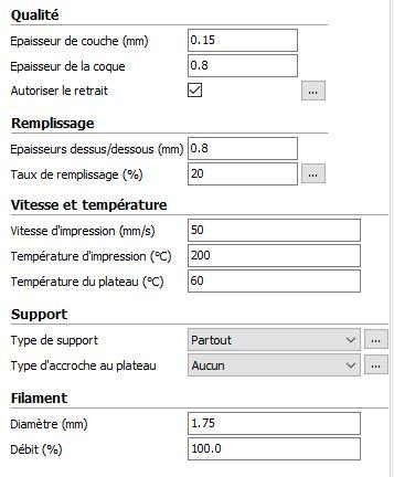

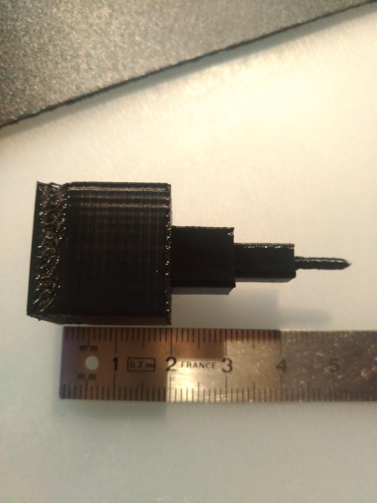

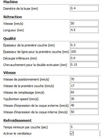

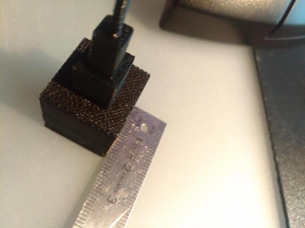

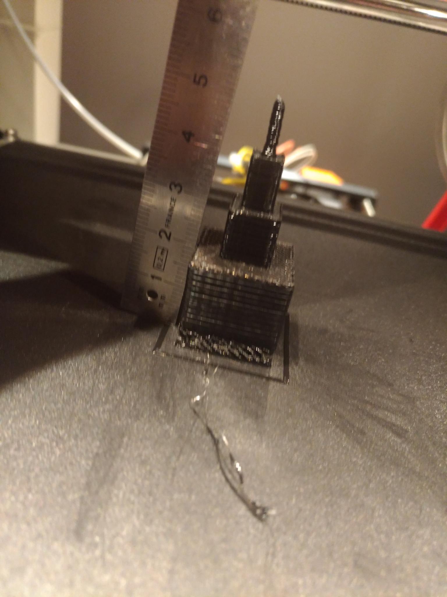

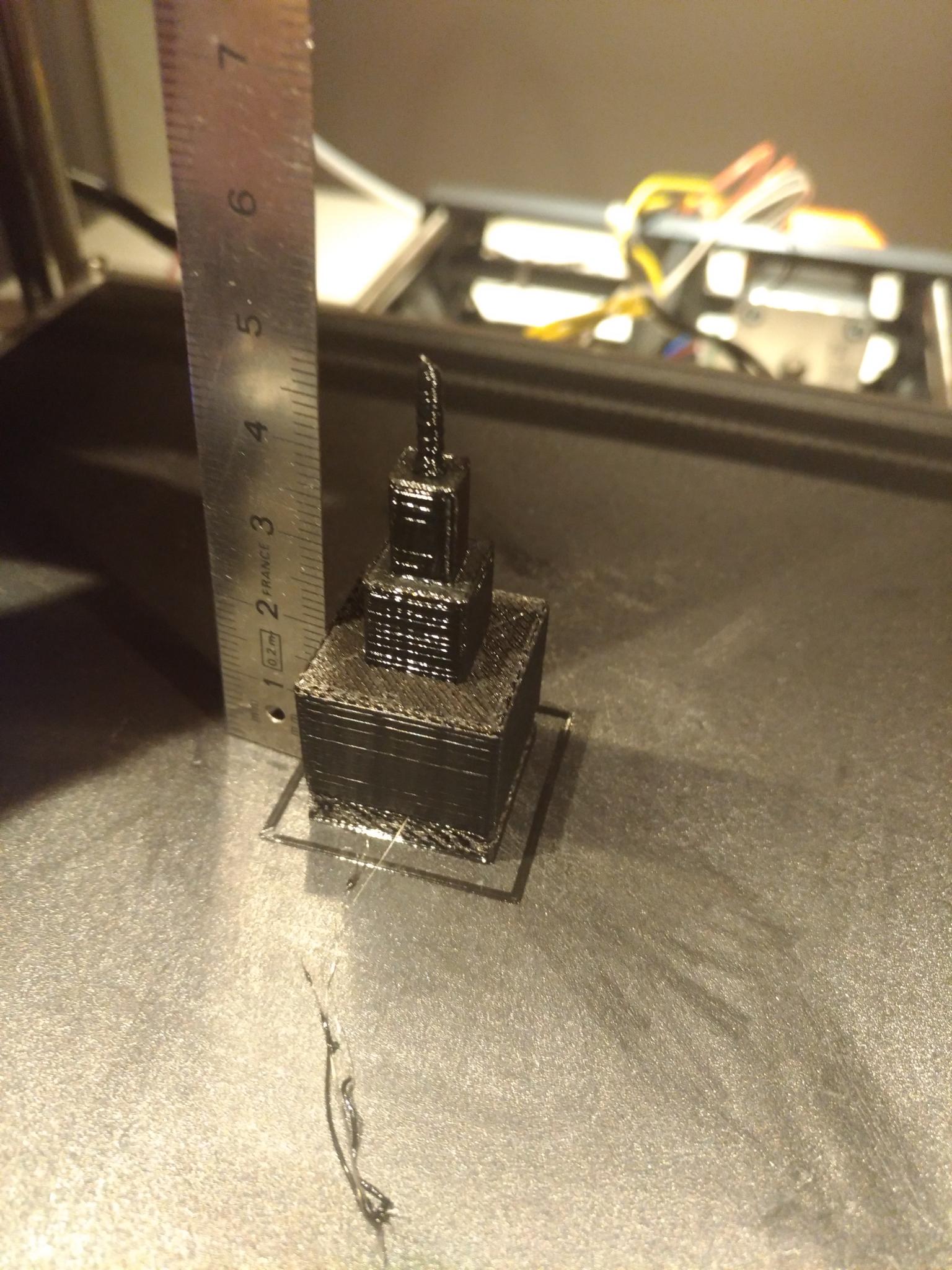

WolsterKing Posté(e) Février 10, 2018 Posté(e) Février 10, 2018 Bonjour, je suis confronté à un soucis vraiment étrange avec ma DE200 : Je viens de changer de bobine de filament (toujours le même, PLA ESUN 1Kg noir) et voilà ce qui m'arrive, avec des paramètre "normaux", utilisés avec mon ancienne bobine voici ce que j'obtiens ci-dessous, c'est à dire les premières couches très peu garnies en plastique et la surface plane du haute crantée, je tiens à préciser que ce model de test s'imprimait parfaitement avant. Mon plateau est à 60 et ma buse à 200, mes autres réglages ci-joints. Je pense à un soucis de sous-extrusion, mais pourquoi que sur certaines couches ? Un soucis de température sinon ? (Le PLA a été reçu cette après midi et laissé réchauffer quelques heures avant utilisation, température assez basses dans le fourgon du facteur) Merci d'avance pour vos précieux conseils
chikungunya Posté(e) Février 10, 2018 Posté(e) Février 10, 2018 (modifié) La comme ça je dirai que tu as un problème de température, au début la buse n’est pas assez chaude et ensuite elle est à la bonne température ou en tout cas suffisante pour améliorer la qualité. Si tu es sous cura (je ne l’ai pas et ne reconnais pas ton screen) peut être augmente la température car j’ai lu qu’il y avait un écart de 15 degrés de mémoire entre la consigne sous cura et le reel. En bas la vitesse est trop élevée et la buse pas assez chaude et ça trouve son équilibre plus haut avec un ralentissement de la vitesse (hypothèse) Modifié (le) Février 10, 2018 par chikungunya
WolsterKing Posté(e) Février 10, 2018 Auteur Posté(e) Février 10, 2018 il y a 10 minutes, chikungunya a dit : La comme ça je dirai que tu as un problème de température, au début la buse n’est pas assez chaude et ensuite elle est à la bonne température ou en tout cas suffisante pour améliorer la qualité. Si tu es sous cura (je ne l’ai pas et ne reconnais pas ton screen) peut être augmente la température car j’ai lu qu’il y avait un écart de 15 degrés de mémoire entre la consigne sous cura et le reel. En bas la vitesse est trop élevée et la buse pas assez chaude et ça trouve son équilibre plus haut avec un ralentissement de la vitesse (hypothèse) Ça paraîtrait étrange car le plateau est censé garder la pièce chaude en bas et donc la température devrait être plus basse en hauteur mais je vais tester demain, à ton avis c'est le seul paramètre à revoir ? Pas de soucis d’extrusion ?
chikungunya Posté(e) Février 10, 2018 Posté(e) Février 10, 2018 (modifié) Écoute je me suis fié à quelques lectures avant de te répondre et notamment celle ci. Mais pour moi ce n’est pas inintéressant de se pencher sur la chaleur de la buse. La température du plateau ne peut pas influer sur l’aisance au filament à sortir d’une buse à la bonne ou mauvaise température. Ca claque un peu au début ? Tu as un heatbreak ptfe? https://www.ideato3d.be/fr/tutoriels/mon-imprimante-sous-extrude-pourquoi/ Modifié (le) Février 10, 2018 par chikungunya
WolsterKing Posté(e) Février 10, 2018 Auteur Posté(e) Février 10, 2018 Heatbreak PTFE = bloquage du tube en PTFE qui amène le PLA à la tête ? Sinon il ne me semble pas que la machine claque plus que d'habitude Je vais me pencher sur ton lien
chikungunya Posté(e) Février 10, 2018 Posté(e) Février 10, 2018 Non le heatbreak ptfe est cette petite pièce qui se trouve juste avant la buse et qui d’origine n’est pas gainée de ptfe. A gauche avec, à droite sans. Le ptfe aide à ce que le filament glisse bien dans la tête. C’est une recommandation de certains fournisseurs de filament
WolsterKing Posté(e) Février 10, 2018 Auteur Posté(e) Février 10, 2018 il y a 1 minute, chikungunya a dit : Non le heatbreak ptfe est cette petite pièce qui se trouve juste avant la buse et qui d’origine n’est pas gainée de ptfe. A gauche avec, à droite sans. Le ptfe aide à ce que le filament glisse bien dans la tête. C’est une recommandation de certains fournisseurs de filament Aucune idée, cependant il me semble que oui, désolé ...
chikungunya Posté(e) Février 10, 2018 Posté(e) Février 10, 2018 Si tu as la tête d’origine alors il n’y a pas de ptfe. Pour les claquements si tu es bien réglé tu n’en as pas, j’avoue difficile avec un plateau non réglable.
WolsterKing Posté(e) Février 10, 2018 Auteur Posté(e) Février 10, 2018 il y a 3 minutes, chikungunya a dit : Si tu as la tête d’origine alors il n’y a pas de ptfe. Pour les claquements si tu es bien réglé tu n’en as pas, j’avoue difficile avec un plateau non réglable. Merci ! Bon je viens de lancer la même impression avec 5°C de plus, à dans 30 minutes
chikungunya Posté(e) Février 10, 2018 Posté(e) Février 10, 2018 (modifié) J’aurai direct mis 20ºc pour assurer le coup. Je peux grimper à 230 sous simplify 3d. Je rajouterai que le noir fait partie des pla qu’il faut chauffer plus que les autres en général. Modifié (le) Février 10, 2018 par chikungunya
Fifi01 Posté(e) Février 10, 2018 Posté(e) Février 10, 2018 Bonsoir, avec du pla esun noir, une temp de 220° est bien. Le problème de wolsterking semble bien être un problème de temp, c'est cura le logiciel, et au début de l'impression,la temp est plus basse, et augmente petit à petit. A voir son impression en cours ...
WolsterKing Posté(e) Février 10, 2018 Auteur Posté(e) Février 10, 2018 Nickel, merci ! 210 semble nickel pour le moment Juste, pourquoi est-ce que ma machine claque, serait-ce l'extrudeur qui force ?
rmlc460 Posté(e) Février 10, 2018 Posté(e) Février 10, 2018 Salut, Si c'est seulement pendant la première couche, c'est juste un problème de réglage du plateau (trop haut). Ou le positionnement du switch de fdc. Ou du détecteur si tu en as un. Si c'est tout le temps, c'est que ton extrudeur pousse un petit poil trop vite et que c'est freiné en aval par la température de la buse (sous réserve que tout soit fluide au niveau du tube). Si c'est de temps en temps, d'abord ce n'est pas très grave, et en plus ça peut arriver si le fil est un peu tendre. Si tu es sous CbD, avec des contrôles réduits, tu peux régler le débit, pour le descendre à 90%, peut-être... Préfère le dernier Cura, qui a un profil déjà fait pour la Disco Easy...
