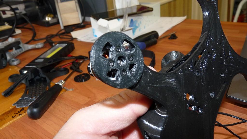

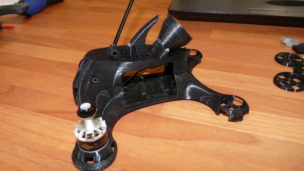

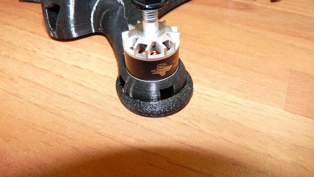

C'est tout frais, puisque non enlevé du plateau, qui est encore à 70°, j'attends qu'il refroidisse...
Filament 3D fil.
en 0,2, remplissage 100%, vitesse 20mm/s, plateau à 85°, buse à 240, pas de rétractation, j'ai laissé le refroidissement.

Salut, chouette projet.
Deux remarques :
- la pièce n'est pas ronde mais ovale, c'est by design ?
- le rendu a l'air granuleux, je pense que tu es trop haut en température. Pour le peux que j'ai testé le TPU, il à une zone de fonctionnement en température assez réduite, dès qu'on en sort, ça bouche ou ça granule.

Oui normal l'ovale, mais c'est mécanique.
Je baisse la température des prints en cours, merci beaucoup.

@gregorally, ça donne quoi le dernier print avec la température plus basse ?
Je suis descendu de 240° à 220° en passant par 228°, ça à l'air d'être identique, il faut que je regarde de plus près, mais là j'ai ma fille qui est malade, donc faut que je choppe le médecin...
oui excuse moi mais en effet le print est assez moche , c'est curieux a ce point sur une CR10 ? y a forcement un binz... quelque part
Oui effectivement l'aspect est grossier, mais les dimensions sont corrects, te la solidité au rendez vous.
C'est d'autant plus decevant, qu'avec du PLA, c'est raide nickel...
Il fait froid dans mon atelier 14 à 16°, peut être cela joue t'il ?
Le 12/02/2018 at 19:16, gregorally a dit :
oui, c'est certainement ça!!
l'idéal serait d'avoir entre 19 /20 °C minimum.
