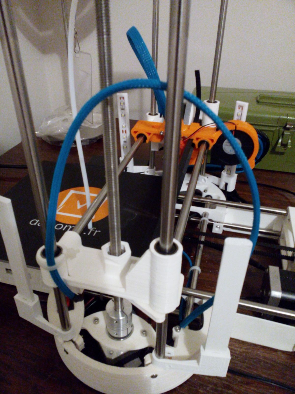

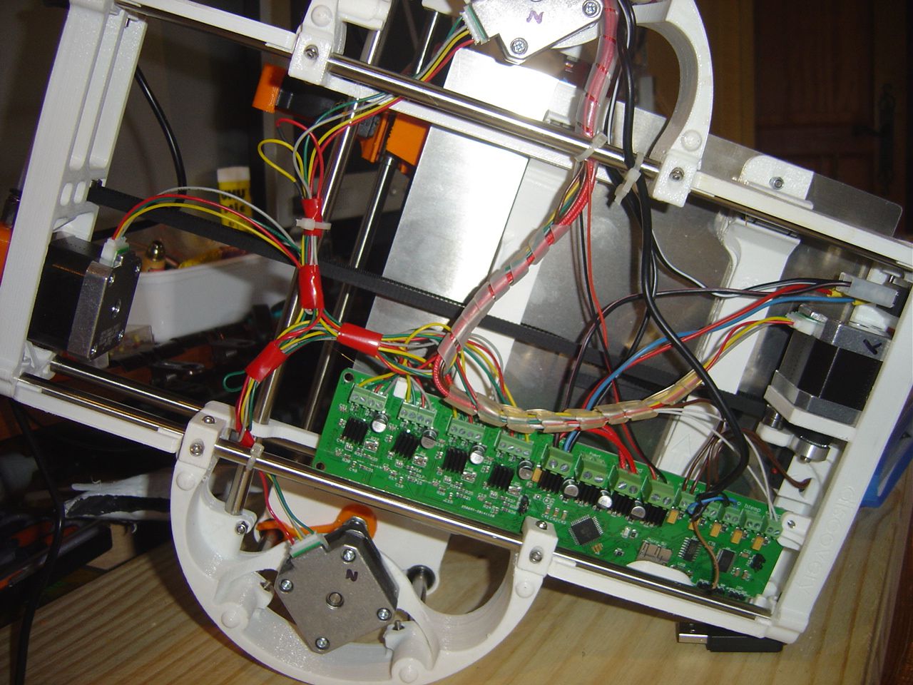

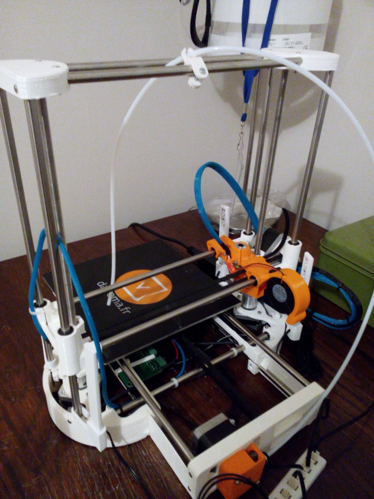

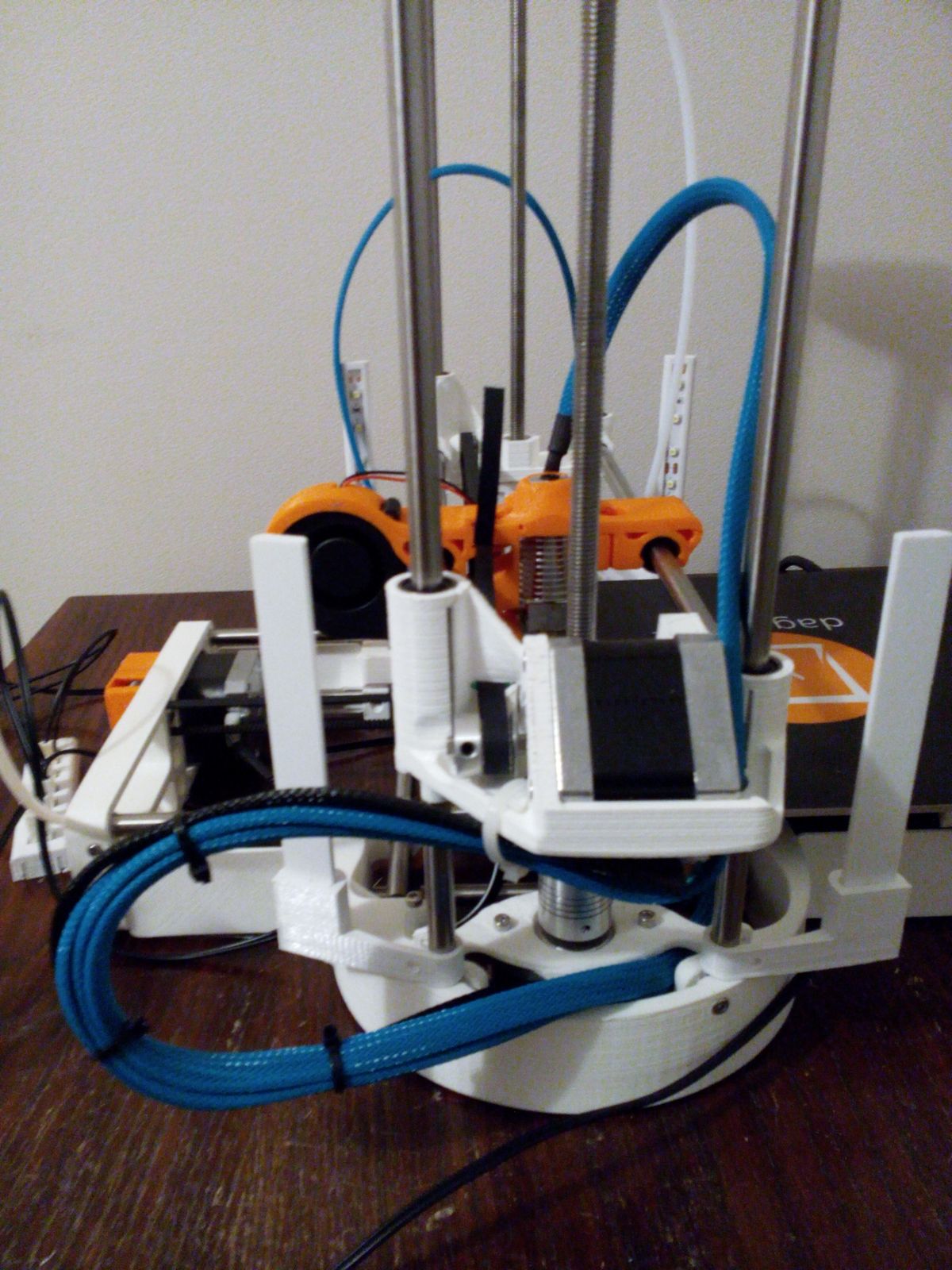

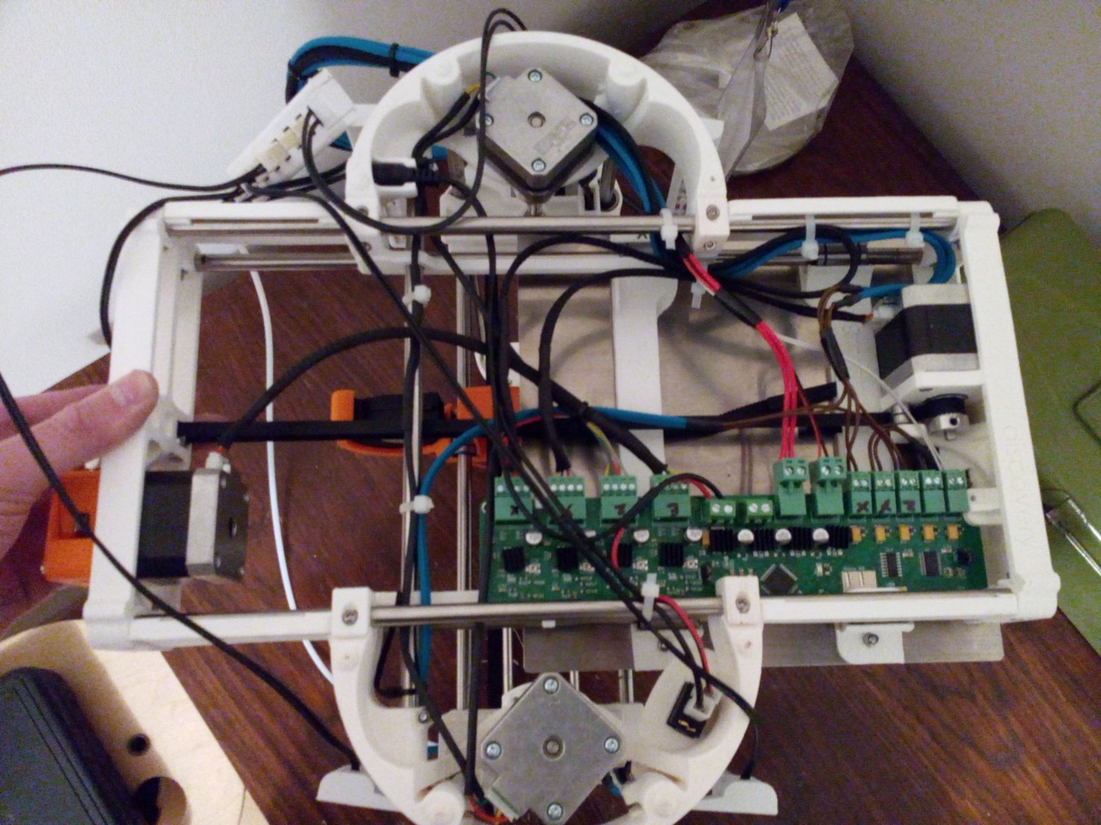

J'arrive à l'étape du cablâge sur la carte Melzi, au fil des discussions j'ai vu que beaucoup hésitaient et ont même du démonter pour changer les trajets des câbles.
Si quelqu'un qui a trouvé le trajet optimal pour ses câbles, pourrait-il nous faire 4 ou 5 photos (une par face et dessus) pour que les monteurs hésitants fassent au mieux du premier coup ?
D'avance merci.
Mon câblage. Celui de la partie haute mon convient mais je ne suis pas fière de celui autour de la Melzi
IMG_20151210_193610.thumb.jpg.5d6edf89c4IMG_20151210_193635.thumb.jpg.fdb7682814IMG_20151210_193753.thumb.jpg.fca349b13eIMG_20151210_193926.thumb.jpg.28e02efe14
Mon conseil : dans un premier temps, ne pas s'occuper du câblage en dessous.
Le plus important, c'est de s'occuper du passage aérien des fils de la buse, du moteur X et des contacts X. Il faut tester différentes options, en déplaçant le X, et le Z (pour cela, libérer les tiges filetés). C'est en déplaçant le X et le Z aux extrêmes, que l'on peut tester ses passages de fils.
Et surtout, tester vos passages de fil avant tout branchement (j'ai fait le contraire, oups).
