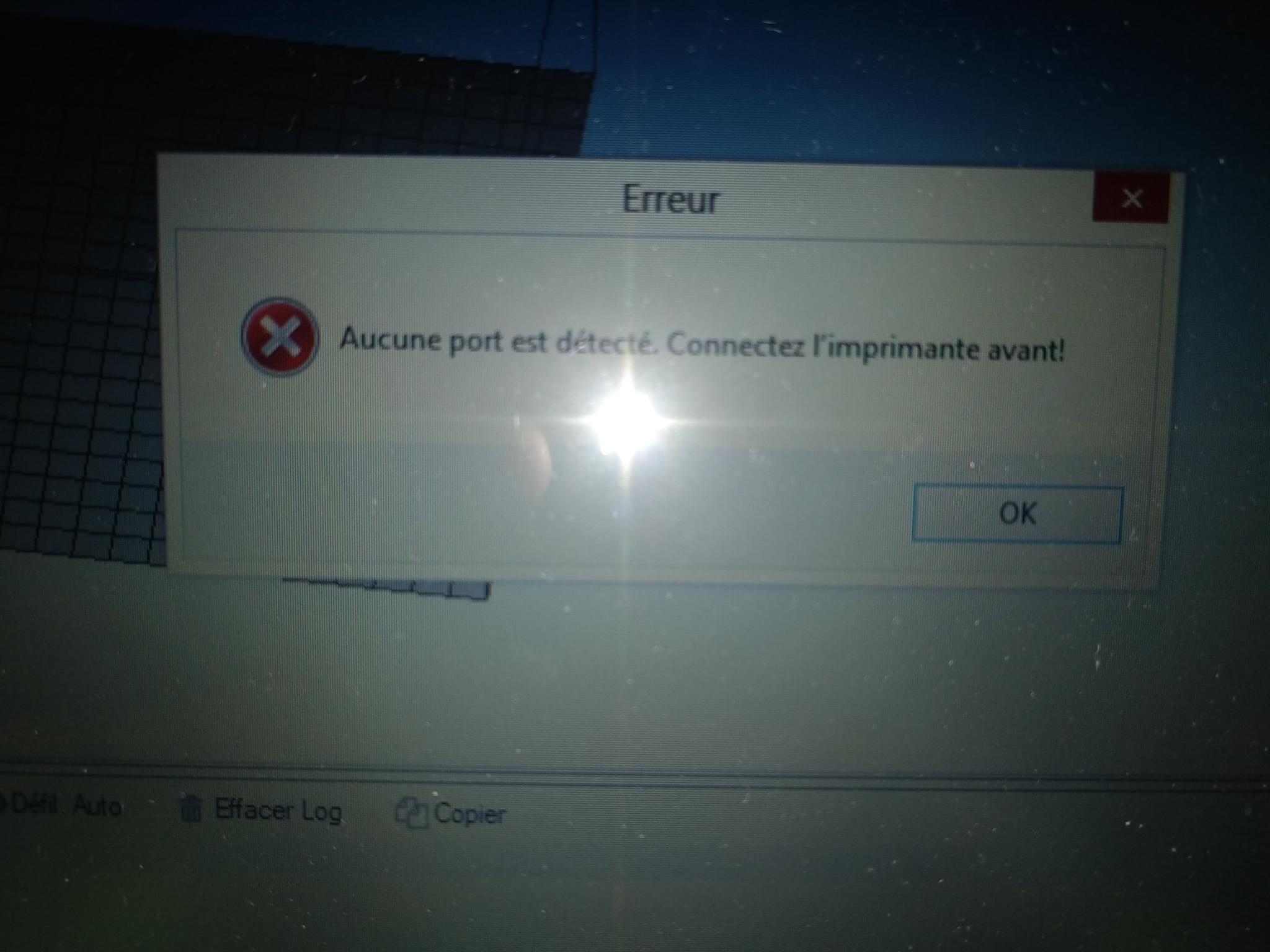

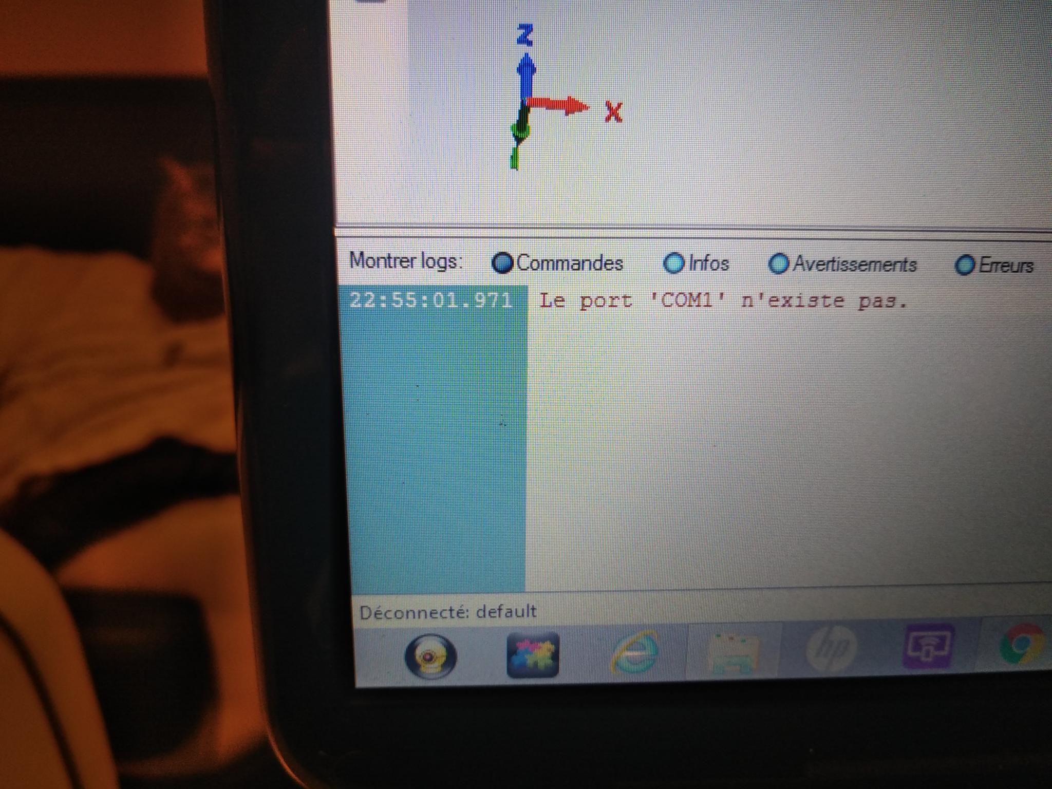

C'est un problème informatique ça...  ta machine est bien connectée ? (bouton "Connect" en haut à gauche)
Modifié (le) par biostrike
il y a 5 minutes, biostrike a dit :
C'est un problème informatique ça...  ta machine est bien connecté ? (bouton "Connect" en haut à gauche)

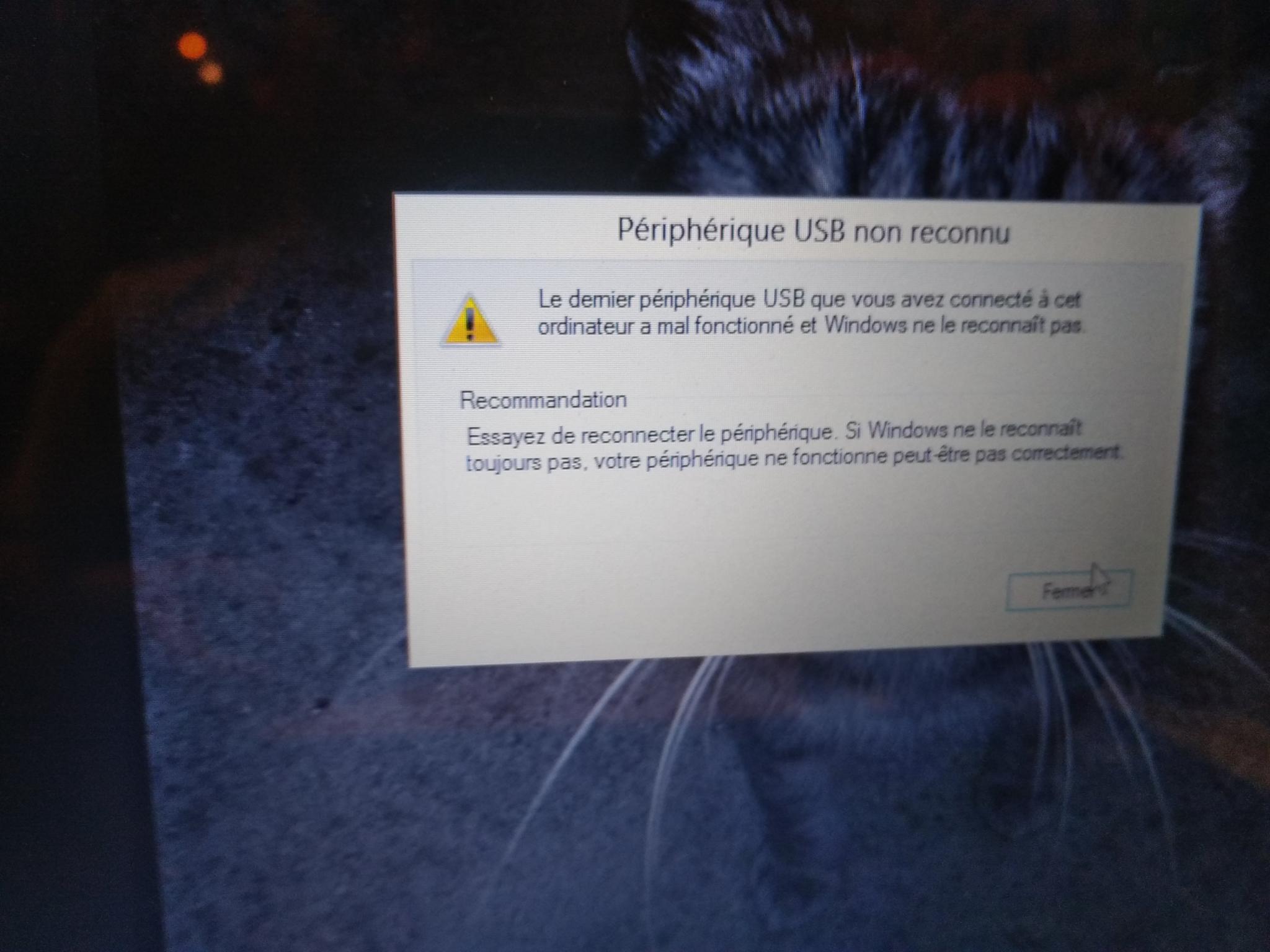

Alors non effectivement  elle est pas connecté c'est un pb port com 1 je change de port USB
IMG_20180307_230557.thumb.jpg.d7d4ade99c86e96bf8d862806142b74f.jpgIMG_20180307_230440.thumb.jpg.f2ce4b456c3776ae6baf383d5d7cfba7.jpgIMG_20180307_230044.thumb.jpg.eb87f3198861ad27bea59668fc522599.jpg
il y a 7 minutes, Boris06 a dit :

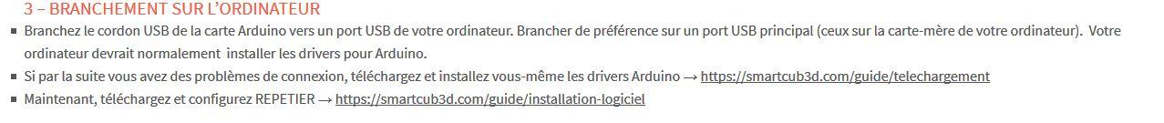

Il faut que tu installes ca :5aa064602e3c8_Capture.JPG322.thumb.JPG.364919a34eebac777d8fd1462b0f8468.JPG

Ok, moi j'ai du l'installer en tout cas .....j'espere que pour toi c'est ca aussi

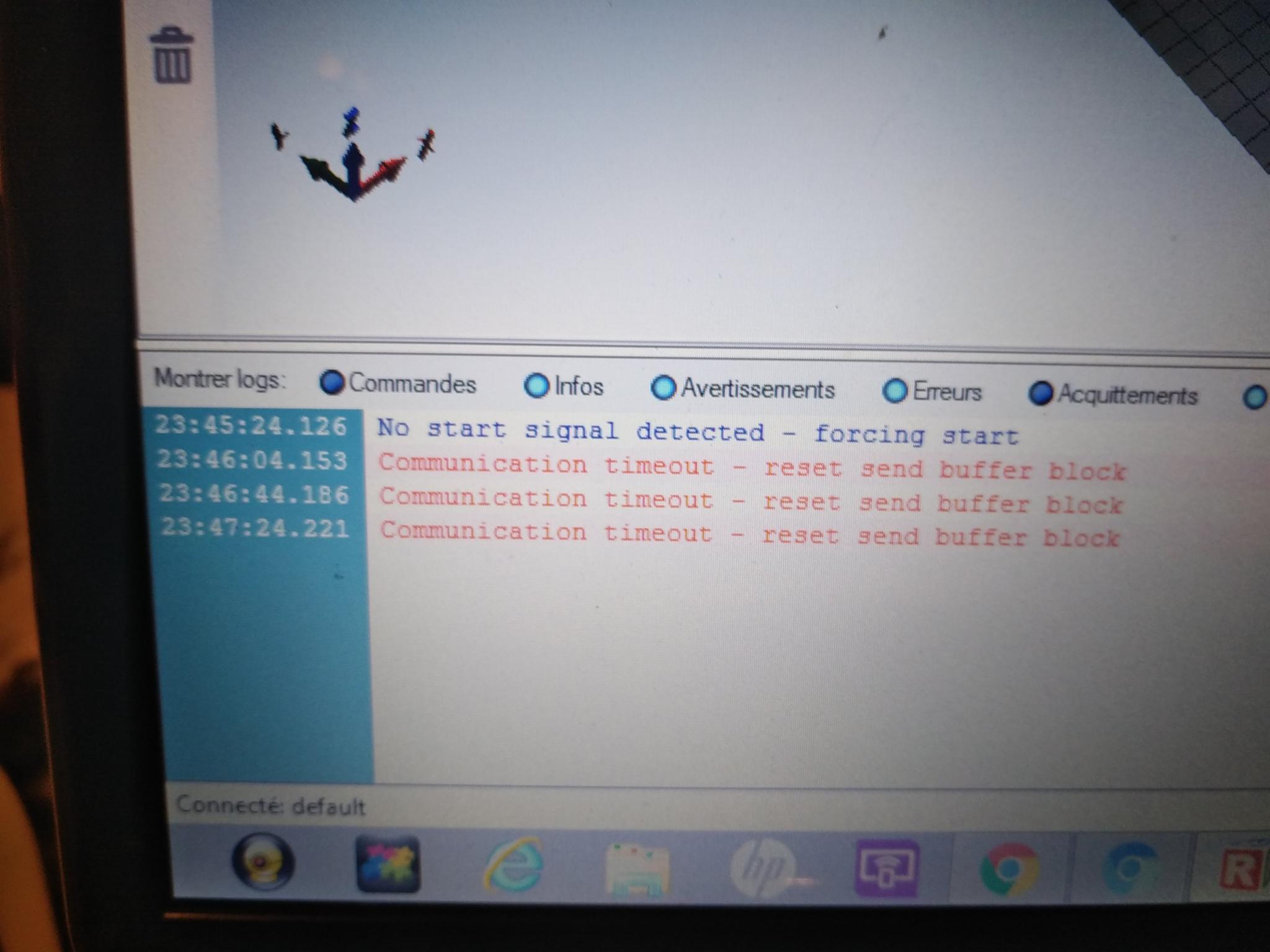

il y a 4 minutes, Boris06 a dit :
GGGGrrrrrrrr  IMG_20180307_234741.thumb.jpg.f27456783e918711ee52b9f61d42a20c.jpg
Essaye d'autres port USB de ton PC ou change de cable usb ( si t'en a un autre )
