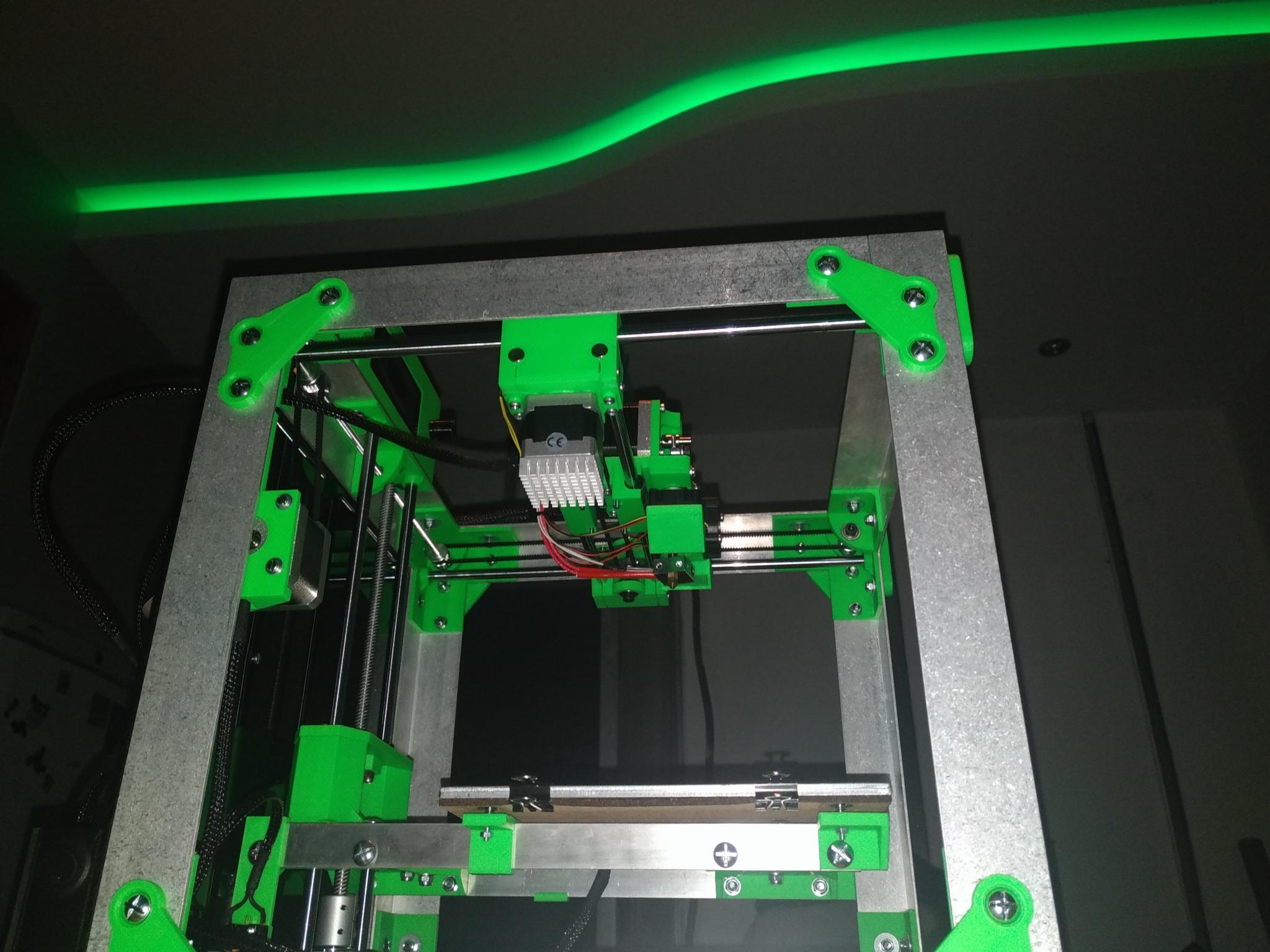

il y a 38 minutes, Boris06 a dit :
Petite photo en attendant l'installation de cette mise à jour de Windows .avec la lumière dans la maison  en mode Monster comme  la smartcub IMG_20180310_190221.thumb.jpg.e604cc5f048752bd8221caebae981bca.jpg
