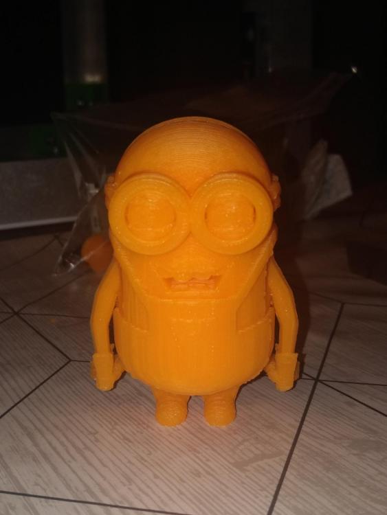

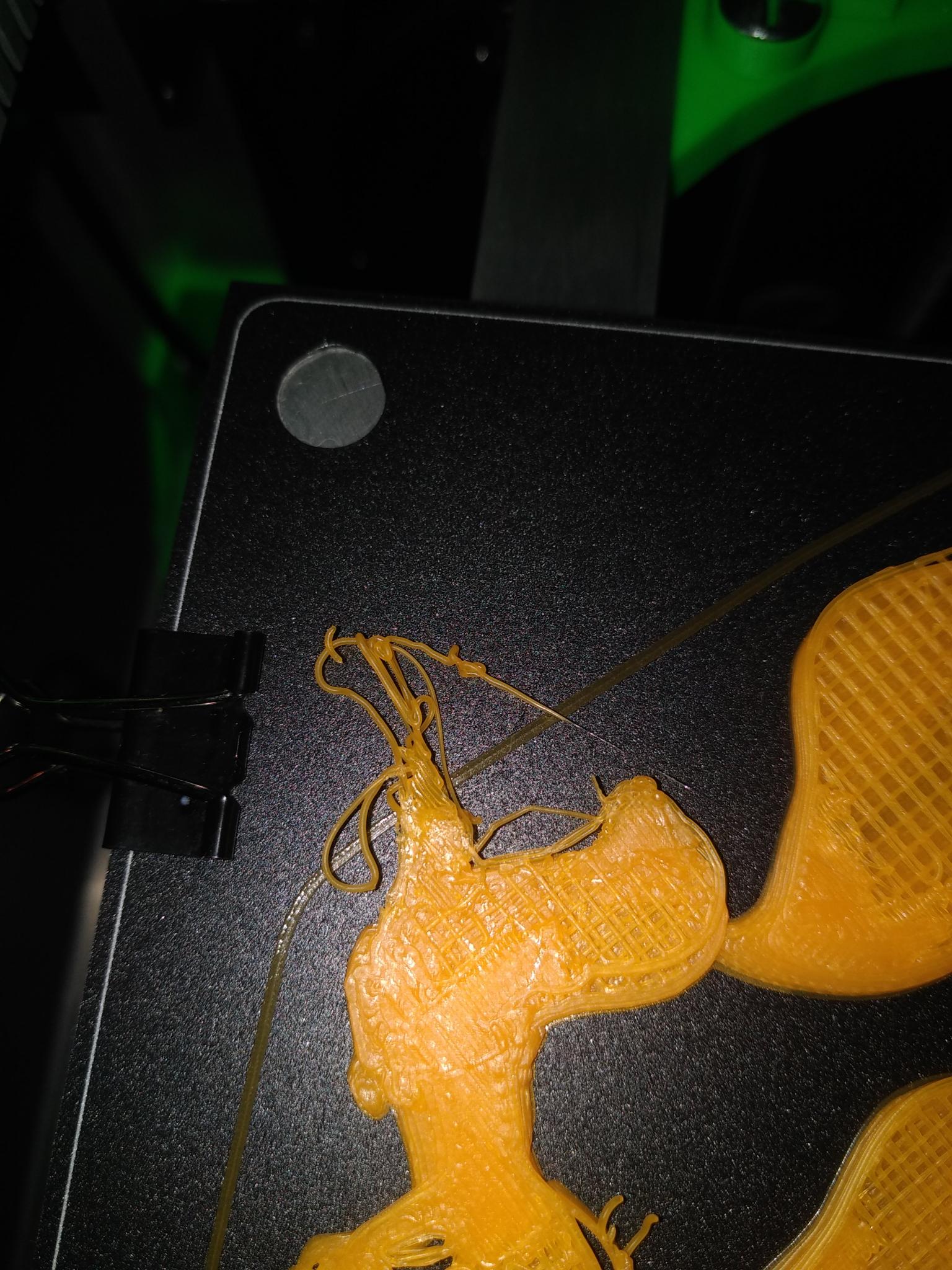

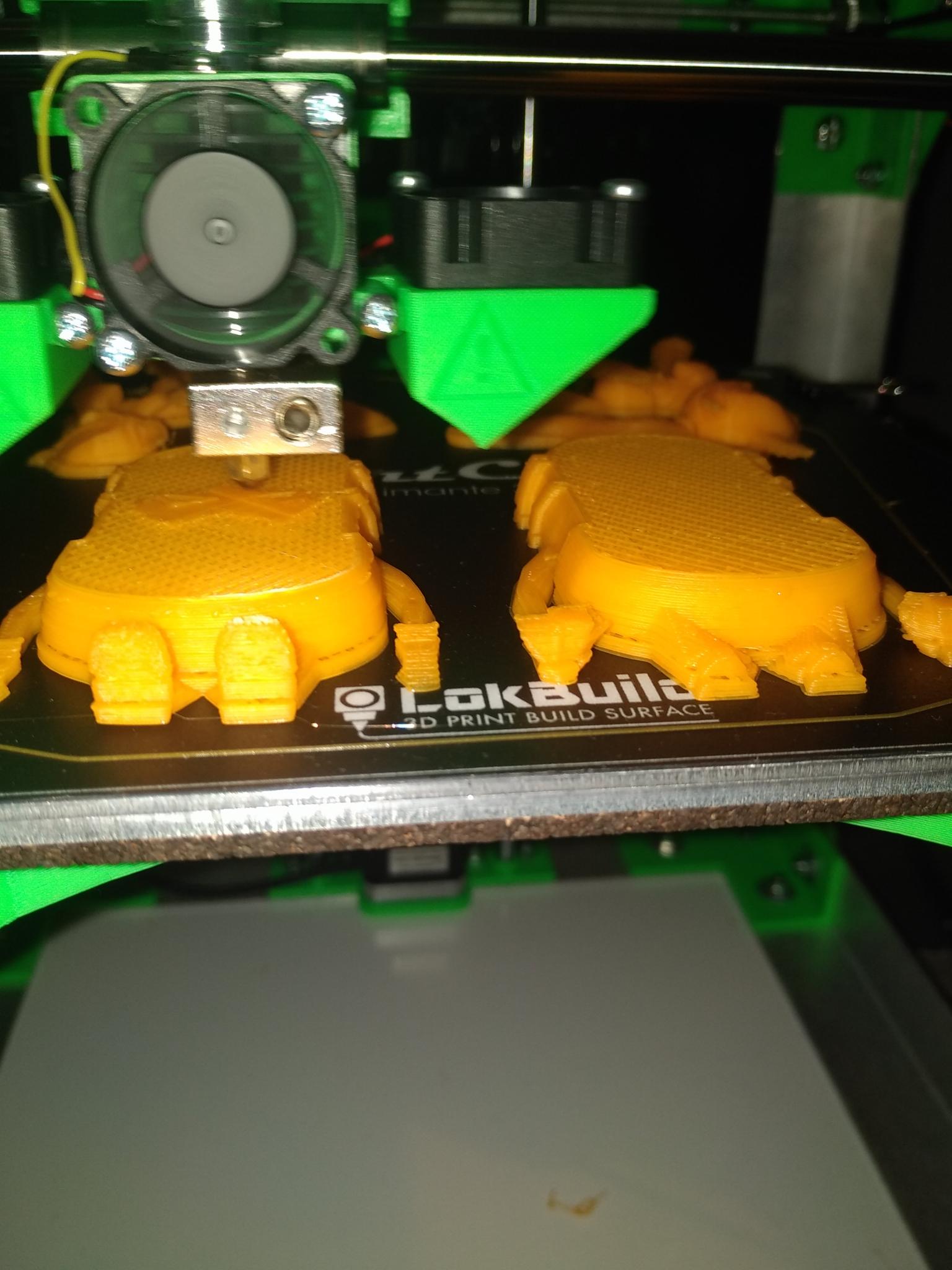

Bon voilà fini. Le résultats est pas top  des gros décalages  je ne comprends pas pour quoi  peut être le fichier stl ou le tranchage qui a beugé   sur les fichiers test nickel les fichiers stl pour la smartcub nickel mais pas ce là  bizarre avaient vous une idée de quoi sa peut venir . Je trouve ça un peut énorme comme erreur . Voilà des photos la team .
dans la semaine je me met  la tête dans les réglages  pour fignoler tou ça  .   À+ la team bonne soirée et bonne nuit  avec plein de rêve  de print dans la tête ....

1) fais un ou plusieurs réglages PID si ne n'est pas déjà fait. Tu auras une meilleure régularité des couches.
2) étalonne ta machine sur les 3 axes
Pour les sujets qui demandent de la qualité/précision, il faut baisser la température, baisser la vitesse, mettre la ventilation à 100%
"TVV" -> température/vitesse/ventilation. Ce sont les 3 pivots de réglage principal. Pour le reste, à par l'infill (selon la pièce) et gérer les supports, il n'y a rien à toucher.

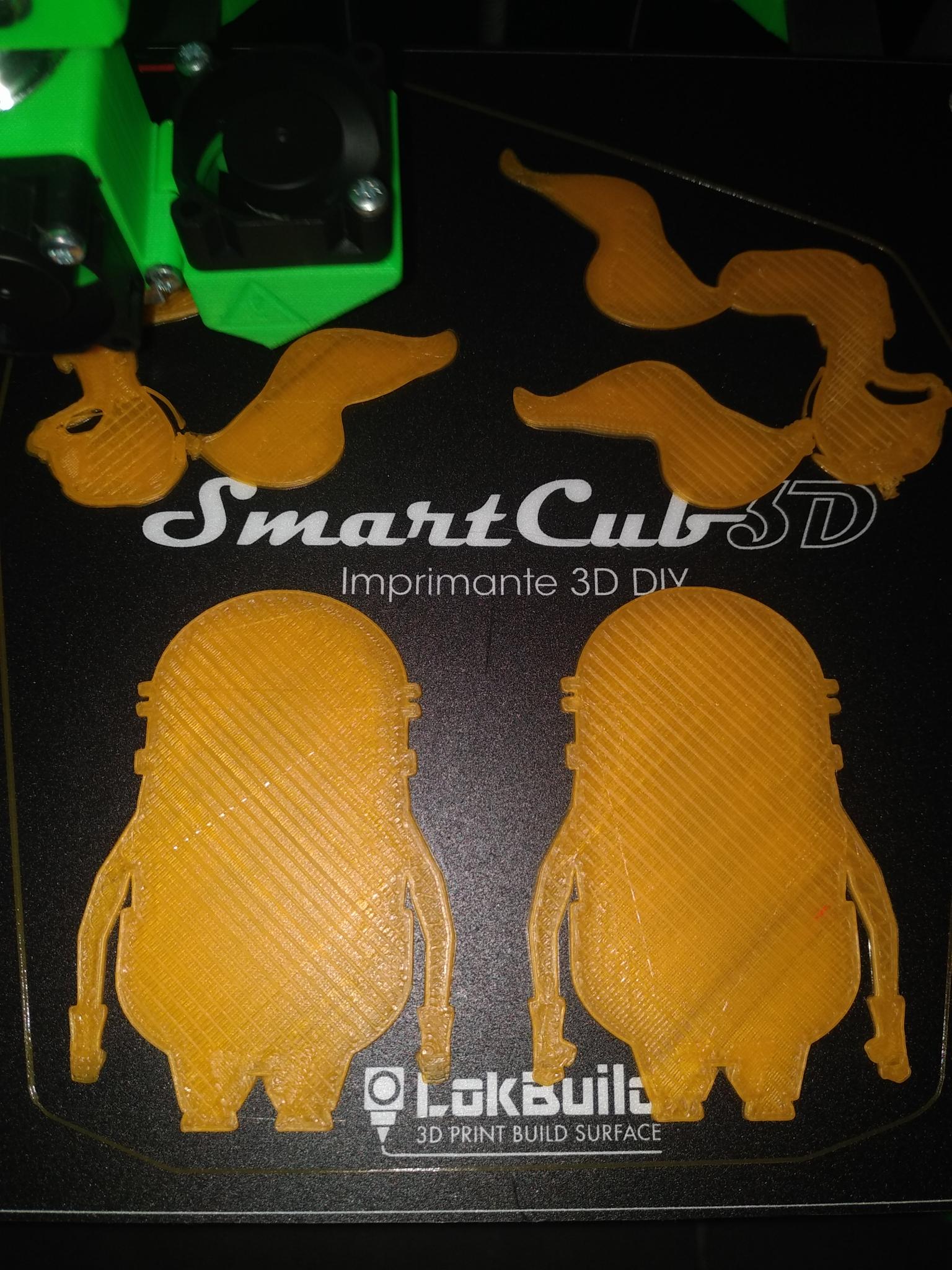

Il y a 11 heures, biostrike a dit :
Imprimer plusieurs choses en même temps c'est très bien. Ça permet au pièce de refroidir. Pour ton personnage, les deux cotés ont-il été imprimer sur le même axe ?
 Le personnage  était  imprimer l'un à côté de l'autre  à l'avant du plateau
Les  quelque première couches  nickel .
et quelques couches après  alors j'ai un doute ma fille a touché la souris à un moment donc je me pose la question  si c'est pas ça qui a fait le décalage  je sais pas si c'est possible.

il y a 4 minutes, Boris06 a dit :
Pour les fichiers STL  comment déterminer soit même  les tvv    ?
Salut,
Je dois bien avouer que pour l'instant je fais tout pareil, la seule chose que je change est le pourcentage de remplissage suivant la fonction de la pièce imprimée : 10% figurine, décoration ; 40% pour les rails, c'est à dire des pièces mécaniques qui auront une certaine contrainte.
Je dis ça pour le PLA, ensuite pour le Wood ou le PETG, là j'ai adapté aux recommandations indiquées sur le filament et aussi à l'aide des infos du forum.
Lien vers le commentaire
Partager sur d’autres sites
Citation
Ce n''est pas une question de SLT, c'est en fonction de ce que tu imprimes.
Pour des personnages, figurine etc... donc qui ont besoin d'une esthétique soignée et des détails, il vaut mieux baisser la température, la vitesse et augmenter la ventilation.
par exemple -10°/-5° pour la température d'extrusion par rapport a d'habitude et une vitesse a 70%, voir moins et une ventilation à 100%
Pour des pièces plutôt mécaniques, il vaut mieux augmenter un peu la température et laisser pour le reste.
Chaque modèle 3D est différent, il n'y a que l'expérience (et les tests !) qui permet de déterminer le bon réglage, mais en "gros" c'est ça.
Pour l'infill 10/15% pour des pièces type figurine/décorative , pour de la mécanique 20% à 30% effectivement c'est bien. Pas plus.
Citation
non, la pauvre choupette n'y est pour rien xD . C'est peut être le modèle qui a un défaut, je sais pas...
Autre choses , mettre les pièces le plus possible vers le centre du plateau et le plus proche les unes des autres.

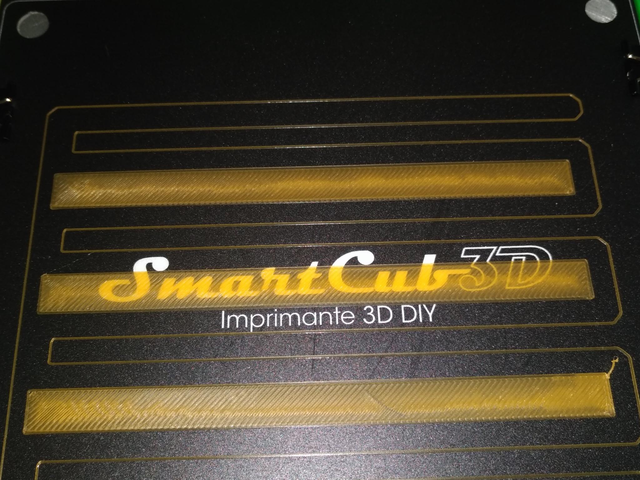

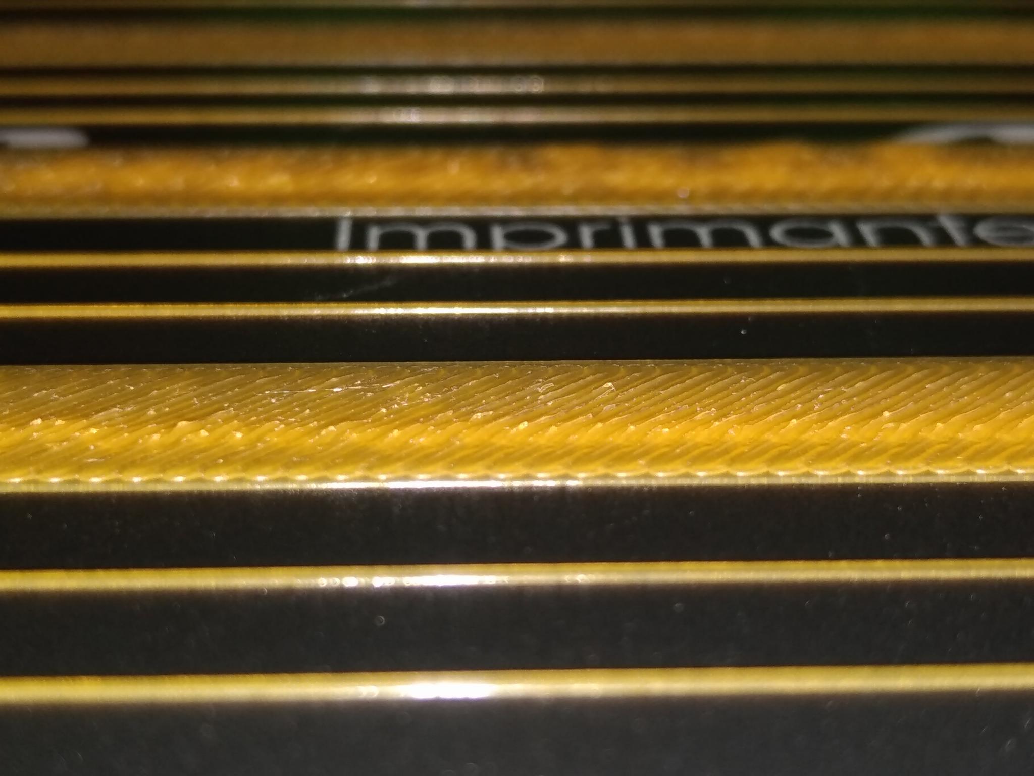

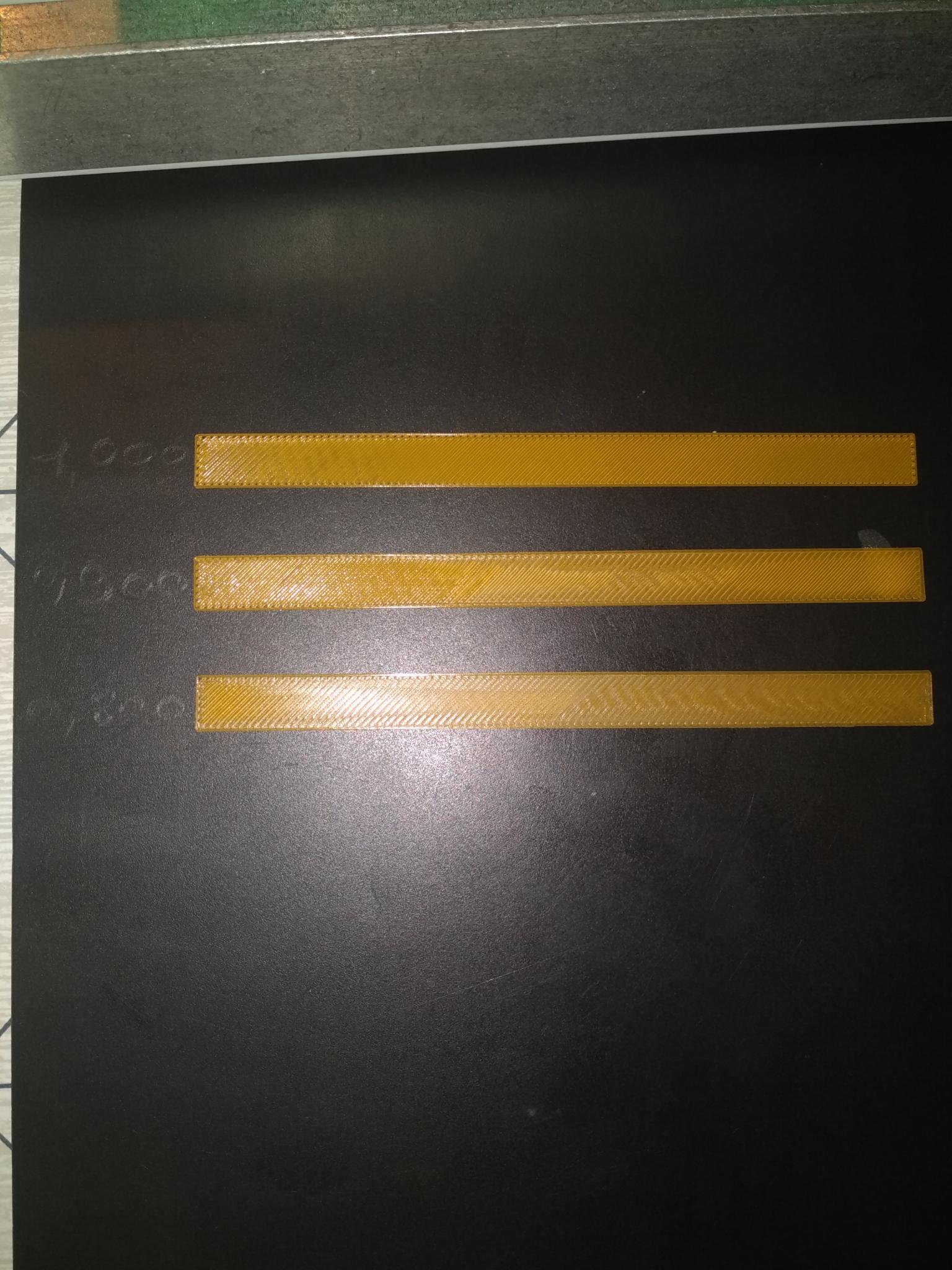

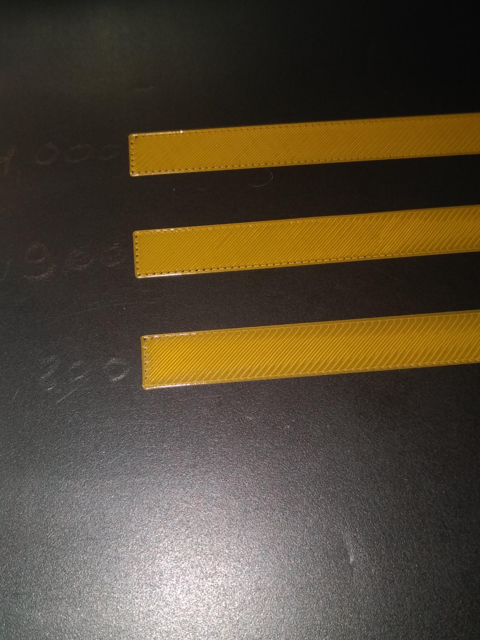

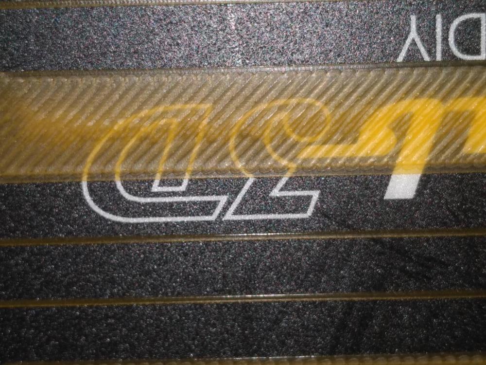

Salut tout le.monde voilà les test de offset z je suis partie de 0.780 jusqu'à 0.675 vous en pensez quoi ?   À quelle unité cela correspond mm ou Micron ?
IMG_20180314_121422.thumb.jpg.363fb3793c53138f3f7534fe38699d92.jpgIMG_20180314_121346.thumb.jpg.e64ce2be6da92bb571dcbb70c4c989ac.jpgIMG_20180314_121318.thumb.jpg.0b5b000f2bf0c3480b26050d31c31e9e.jpgIMG_20180314_121330.thumb.jpg.cfcc36bb7433382b22393adfd3049f31.jpgIMG_20180314_121400.thumb.jpg.b92e888bcfec1550be19e7b3017aa9e3.jpg

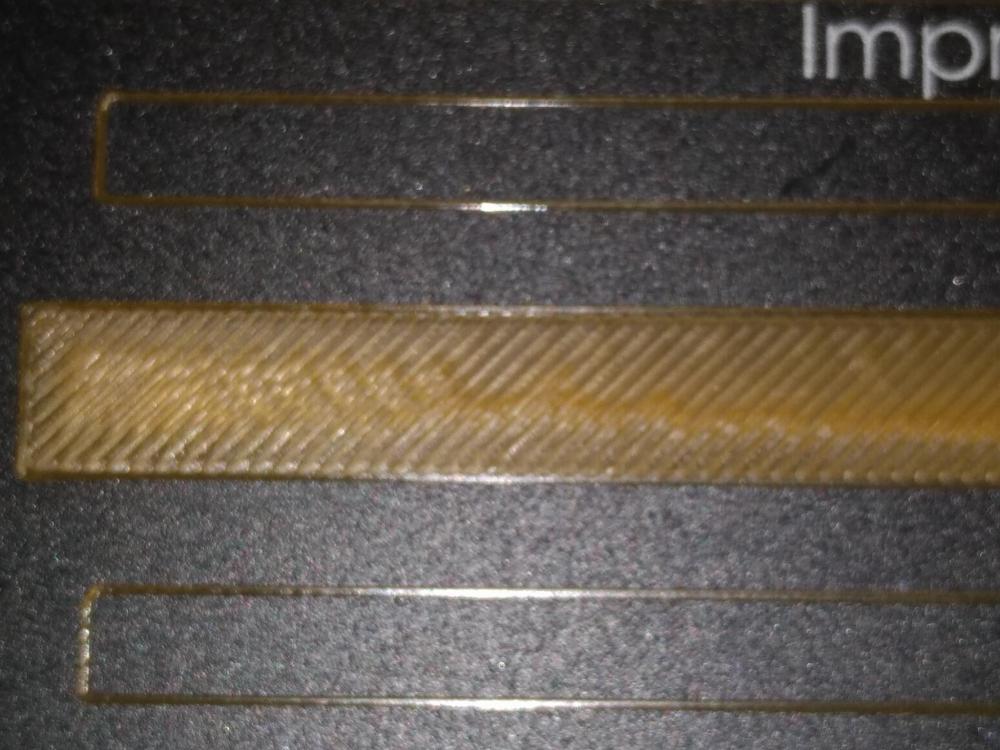

Sur le milieu  ça remonte un peut est-ce normal ? J'ai l'impression qu'il y a un truc qui vas pas . IMG_20180314_121452.thumb.jpg.920623c9527b24c27575d39b4b205e73.jpg
C'est des mm. ;)
Je rappelle que ce test c'est pour l'accroche exclusivement.
Les Gcode est standard (donc il ne tiens pas compte du débit, de la température etc...)
Donc pour l’esthétique, il faut jouer sur la température et la vitesse.

Ah tiens on dirait moi :D avec le réglage de l'offset y a quelques jours .....
J'ai eu exactement les memes vagues qui m ont fais penser à un réglage trop bas de l offset ...et à partir de la j ai galéré ....trop haut trop bas un coup ca accroché un coup non ....et vu que j ai foutu en l air je pense le lockbuid j ai laissé tombé ce reglage pour le moment .....je me suis remis a 0,780 comme d origine ....mais j ai du mal a comprendre ces vagues à un certains moments ....on dirait que la buse par bien puis vient trop chevaucher l autre ligne d'a coté ....
Enfin je verais plus tard je m y repencherai dessus ....
Par contre sache que quand tu regles le smart offset ce n est pas instantané ca prend du temps avant de le prendre en compte ou plutot on le modifie trop en fait . Fais des paliers de 0,010 en - ou en + .....
J aimerai bien que  quelqu un, qui à l offset bien reglé , puisse faire  le test avec ce fichier pour voir ce que cela donne en photo ca nous aiderai peut etre ....meme si ca doit venir de nous...

l'étalonnage à une température par défaut à 200°.  Si votre filament à besoin de 210° pour la première couche, il faut dès le lancement de l'impression la changer à la volée (via le LCD ou Repetier).

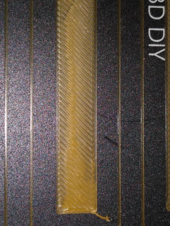

Là je refais les réglages de 100 en 100 + ou -   puis de 50 en 50 +ou - ect . Là je trouve que de 0.900 à 0.800 est déjà milieu  je continue je vous mets des photos plus tard.  Merci de vos réponses .
