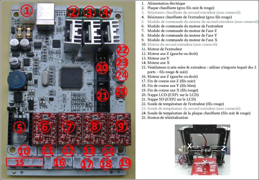

je viens de finir le montage de ma CTC diy i3 pro et je teste les différentes possibilités
la commande de l'axe X,Y et Z est bon mais le moteur de l'extrudeur ne fonctionne pas du tout la carte mère est une GT 2560 revA avec rampes 1.4
j'ai inversé les moteurs et les ci de commande le problème est le même ,j'ai l'impression que le problème provient de la GT2560 ,qu'en pensez-vous
merci par avance
salut, par déduction si le moteur de l'extrudeur ne fonctionne pas sur un connecteur ou un autre moteur a fonctionné, je pointerais le moteur comme défectueux.
dans ce cas tu devrais contacter le sav de ctc pour qu'ils t'en envois un autre.
si ça viens de la gt2560, fais pareil! ;)
Question bête: As tu bien connecté le moteur au bon endroit sur la carte 2560? Attention, la notice de montage de la ctc est complètement fausse ! Regarde plutôt là: (voir photo)
