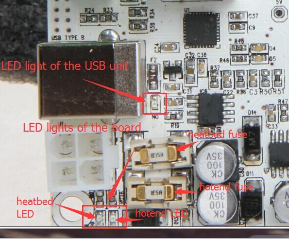

j'ai un soucis avec la carte GT2560 rev A de mon imprimante, depuis hier plus aucun ventilateur/moteur ne fonctionne. Au début je pensais que l'alimentation était morte j'ai donc fait une vérification avec un multimètre mais je tombe sur du 12V, la led s’allume et l'ordinateur (usb) arrive à reconnaître la GT2560 et envoyer des informations mais rien ne bouge.. J'ai donc commencé à vérifier la carte (aucune brûlure) et tester les composants comme indiqué ici : https://www.geeetech.com/forum/viewtopic.php?t=17039 et ça m'a donné :
J'en conclu donc que le résistance 10A est morte (elle ne réagit pas à un test ohm) et que je dois la changer, si je peux avoir une confirmation sur ça. Par contre je ne comprend pas le 0.138v sur le 5V, si de l'autre côté j'ai du 0v.. Vu que mes connaissances en électronique ce limites a ce que je me souviens du collège j'aimerai avoir un retour de quelqu'un qui si connait ^^ (Je tiens aussi à préciser que la carte n'a jamais réussi à fonctionner seul sans être connecté à un ordinateur et ceci depuis que j'ai reçu l'imprimante. Ca ne m'a jamais dérangé mais je me dit que le problème pourrait venir de là).

La gt2560 du tuto à deux résistances de 15A et de 5A, alors que chez moi c'est 15A et 10A, c'est normal? Je me dit que c'est à cause de la Rev A mais je n'ai pas trouvé plus d'informations à ce sujet.
Si jamais je devais changer la résistance de 10A, est-ce qu'il est possible de la remplacer par une de ce type : http://www.conrad.fr/ce/fr/product/529869/Fusible-CMS-ESKA-220043-rapide-F-CMS-2410-10-A-125-V-1-pcs?ref=searchDetail  ? (Vu que j'ai un magasin pas loin de chez moi ça m'éviterai de commander sur le net).

Hello,
Pour les fusibles tu parle bien de ceux là ?
Si c'est bien ça d'après les test que j'ai fait plus haut celui de 10A (en bas) est mort, l'autre à l'air de fonctionner parfaitement. J'aimerais le remplacer par un de ce type : http://www.conrad.fr/ce/fr/product/529869/Fusible-CMS-ESKA-220043-rapide-F-CMS-2410-10-A-125-V-1-pcs?ref=searchDetail  mais je suis pas certains de la compatibilité.
re oui
fais sur tout très attention aux ampères marquer dessus c'est très importent de mémoire c'est des 10A

un petit retour sur le remplacements des fusibles. J'ai finalement changé celui qui ne fonctionnait plus par un de 10A commandé en magasin (ceux des liens plus haut) parce qu'ils en avaient pas directement en stock. Les embouts ne sont pas du même matériaux j'ai l'impression mais ça fonctionne, j'obtiens du 12V en sortie et l'extrudeur ainsi que les ventilateurs tournent comme avant. Par contre quand je test le 5V je suis à  ~1V si je ne branche pas l'usb, je ne sais pas si c'est normal..

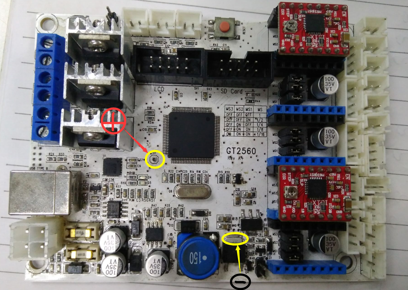

Normalement c'est ça (visible sur la carte) :
sur une des pattes tu dois avoir du 12V (entrée) et sur une autre du 5V (sortie)
il faut regarder la réf sur la puce et trouver le datasheet.
Modifié (le) par biostrike

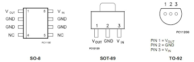

@biostrike concernant la puce, j'ai regardé un peu hier soir et je voulais savoir si c'était bien celle-ci ( en vert )?  J'ai regardé vite fait les refs sur le net et je suis tombé sur du 3.3v en output donc j'imagine que je me trompe mais vu mes connaissances dans le domaine je préfère demander ^_^
Oui c'est bien le bon composant

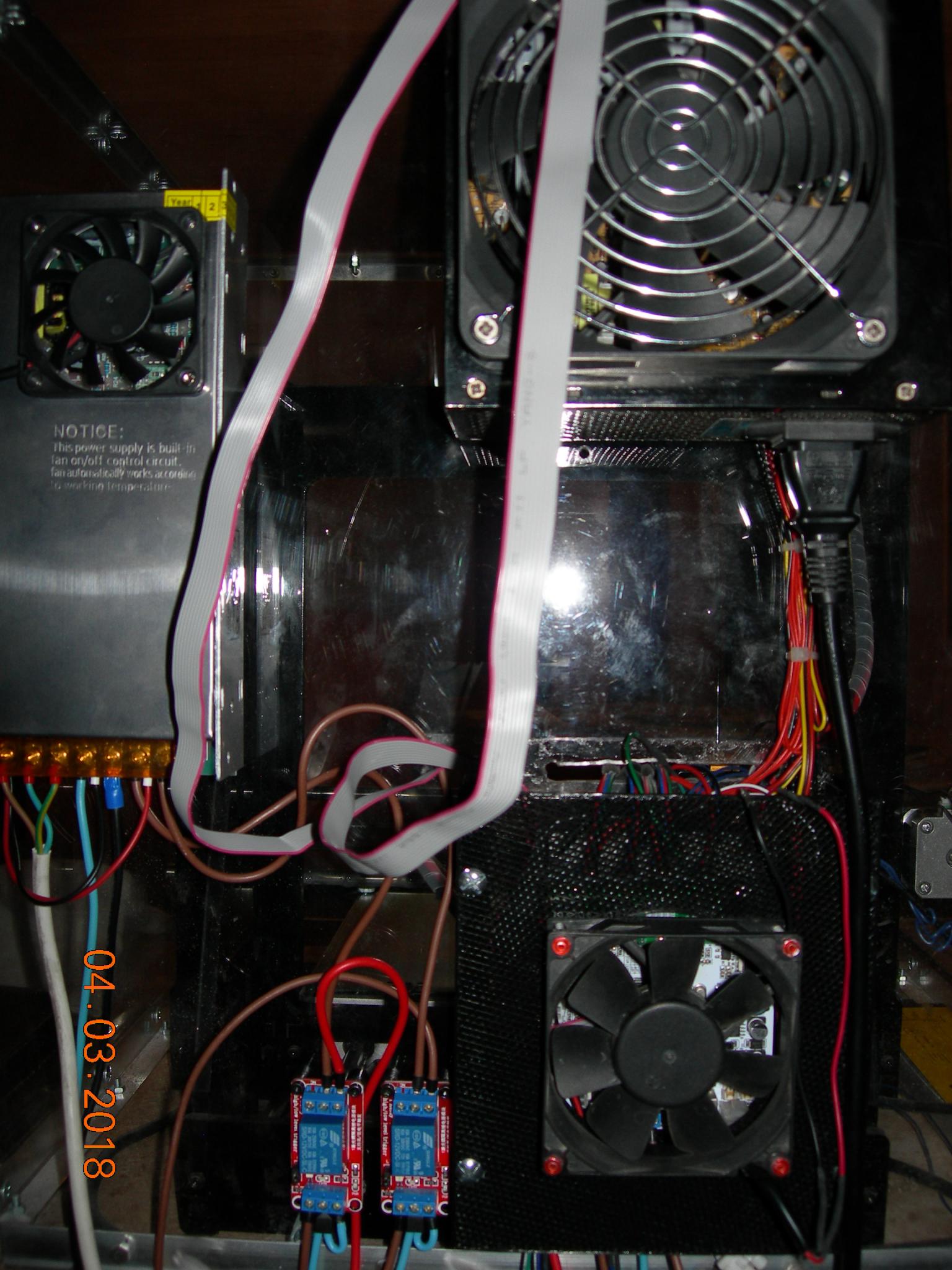

comme promis je mais une photos de mon installation électrique au niveau des commandes de chauffe plateau et extrudeur

Si c'est 3.3v c'est pas le bon régulateur.
Non branché en USB, test si tu as du 5V là :
Wow ça en fait du changement O.o C'est basé sur une une i3 prusa geeetech? Par contre je comprends pas pourquoi il y a deux alim? Il y a un pc derrière? o.O

non j'ai une alim pc qui alimente la carte seulement et l'autre alim c'est pour le plateau et l'extrudeur
@biostrike Après avoir fait les test comme tu l'a indiqué je tombe à 1,658v sans usb branché et 5v avec.
Donc c'est bien un problème de régulateur... reste a trouver ou il est placé sur la carte. 9_9
Salut, y'a le schéma en PJ, pour moi c'est le MP2303A qui crache le 5V.?
Aprés ça peut aussi étre un soucis de transition entre le 5V USB et 5V convertis avec les composants de l'USB Power ( LM358 ou FDN340P ou un condo ou ...)

pour le pb de 5V, je pense aussi que le régulateur de la carte GT2560 est mort et que tu tires sur le 5V de l'usb. mais un usb de pc n'est normalisé que jusqu'à 500 mA (souvent réparti en plusieurs prises)
d’après le schéma en lien ci-dessus, le 5V est issu du MP2303a,  qui est un 8 pattes
