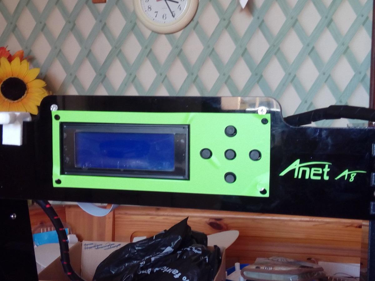

Bud.fr Posté(e) Février 15, 2018 Auteur Posté(e) Février 15, 2018 Un petit problème que je trouve à l'Anet A8, avec son bel Acrylique noir, c'est qu'on voit rien, dans la pénombre de l'atelier. Alors pour bien voir les boutons, j'ai rajouté un bout de vinyle un peu flashy, et j'en ai profité pour rajouter son p'tit nom: A suivre

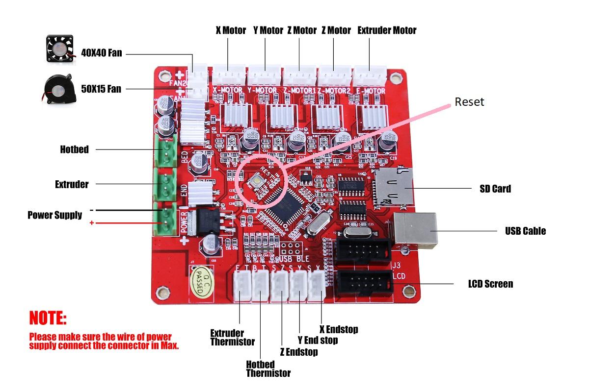

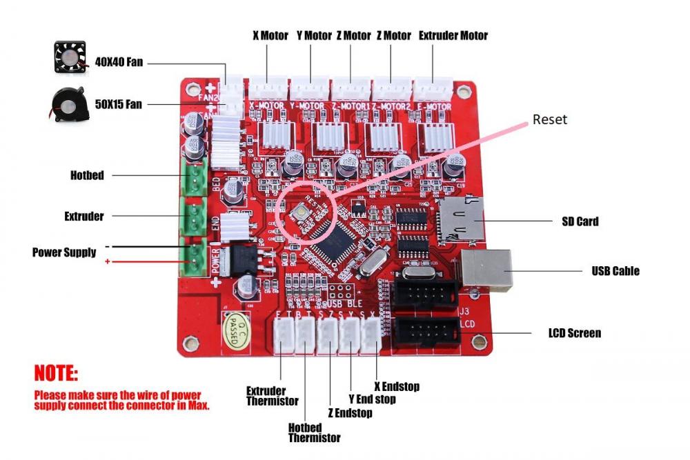

Bud.fr Posté(e) Février 15, 2018 Auteur Posté(e) Février 15, 2018 Question: Anet A8, firmware d'origine, pas branché (utilisation avec transfère micro SDCard) comment on peut faire pour arrêter, en cours de route, une impression raté, pour ré-initialisé la machine ?? en dehors de couper l'alim générale .... Dans le même ordre d'idée, quand j'ai fini l'impression, si je retire la SDCard, pour la mettre sur mon ordi recharger un autre fichier, quand je la remet dans l'imprimante, elle n'est pas reconnue, obligé de faire un A/M, c'est normal ou il y a une astuce ??? A suivre

veeger Posté(e) Février 15, 2018 Posté(e) Février 15, 2018 (modifié) salut spencer pour la sd tu as pas trop le choix pour l instant . lorsque tu changes de fichier sur la carte il y a un bouton reset sur la carte mere ca equivaut a un a/m. par la suite il est possible de faire un serveur d impression avec octopi et la toutes les options seront accessibles d un clic de souris Modifié (le) Février 15, 2018 par veeger 1
Bud.fr Posté(e) Février 15, 2018 Auteur Posté(e) Février 15, 2018 Effectivement, j'ai trouvé le reset, bien planqué au milieu de la carte. Et avec un autre FW, la gestion est mieux ??? A suivre
Maeke Posté(e) Février 15, 2018 Posté(e) Février 15, 2018 (modifié) @Bud.fr, @veeger ce petit truc aide pas mal pour le reset en attendant un boitier digne de ce nom https://www.thingiverse.com/thing:2122581 sinon, si vous adaptez l'écran de l'A6 (il faudra flasher Marlin ou skynet) vous aurez un bouton reset sur l'écran. (Mais il doit être possible de câbler un poussoir reset indépendant je pense). Modifié (le) Février 15, 2018 par Maeke
Janpolanton Posté(e) Février 15, 2018 Posté(e) Février 15, 2018 pas besoin de faire un reset. Dans sous-menu SD, faire unmount puis mount ou mount si la carte n'est pas montée (les linuxiens doivent connaitre)

jc83 Posté(e) Février 15, 2018 Posté(e) Février 15, 2018 il y a 2 minutes, Bud.fr a dit : Et avec un autre FW, la gestion est mieux ??? oui avec marlin tu peux arreter l'impression et pour la sd tu peux la lever et la remettre ,

Maeke Posté(e) Février 15, 2018 Posté(e) Février 15, 2018 (modifié) @Janpolantonj'avoue que j'ai jamais essayé, à l'époque ou j'avais le firmware d'origine je me contentais d'arrêter l'impression depuis cura. Par contre @Bud.frgardes quand même l'idée du levier reset, pour les coups de panique (le temps que tu ailles dans le menu, si il y a un problème mécanique le reset peut t'éviter la casse parfois). Certains ont carrément câblé un bouton d'arrêt d'urgence sur leur imprimante (tu sais le gros truc rouge que tu écrases du poing). Modifié (le) Février 15, 2018 par Maeke 1
Bud.fr Posté(e) Février 15, 2018 Auteur Posté(e) Février 15, 2018 @Maeke Oui, d'autant plus que j'aime pas trop l'idée de toucher directement l'électronique avec le doigt, je préfère "l'interface" du levier. A+
