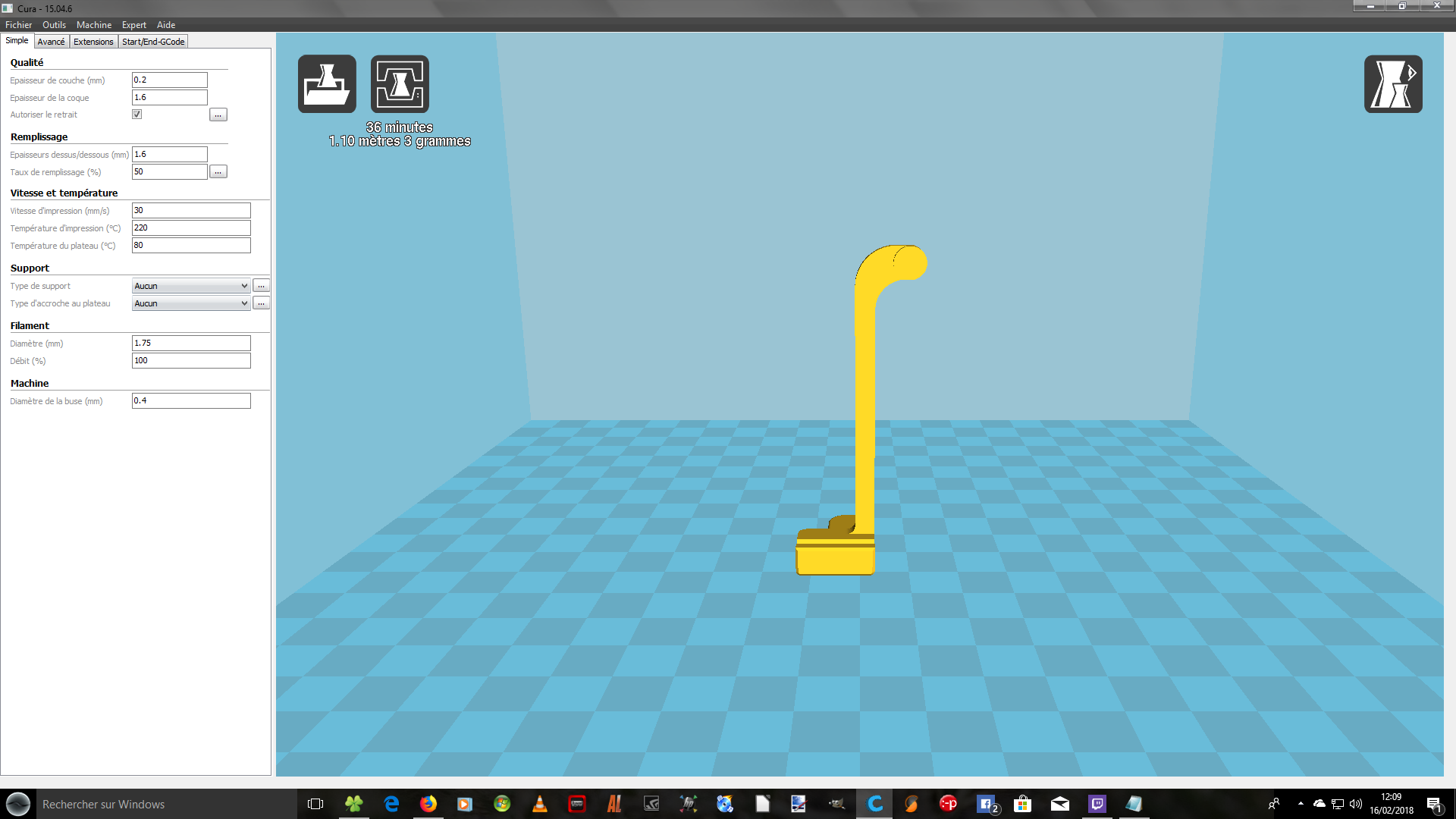

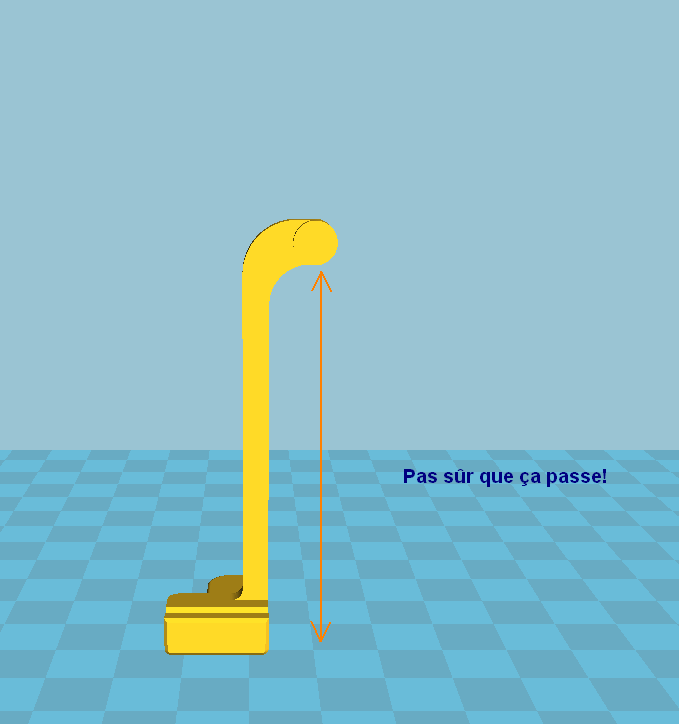

Janpolanton Posté(e) Février 16, 2018 Posté(e) Février 16, 2018 il y a 3 minutes, Bud.fr a dit : Pour le reset, je pense que la première pièce (levier) sera plus facile à mettre en place. Mais plus chiant à imprimer car il faut des supports (je n'ai pas trouvé la bonne orientation pour les éliminer)

Maeke Posté(e) Février 16, 2018 Posté(e) Février 16, 2018 (modifié) il y a 11 minutes, Janpolanton a dit : Mais plus chiant à imprimer car il faut des supports (je n'ai pas trouvé la bonne orientation pour les éliminer) en fait il faut le mettre de telle façon que la surface sur laquelle tu appuis soit le premier layer. ainsi, pas besoin de support. L'overhang fait peur mais çà passe parce qu'il n'est pas à 90°, et si tu as un doute et les mets quand même, seul lui sera supporté. Modifié (le) Février 16, 2018 par Maeke

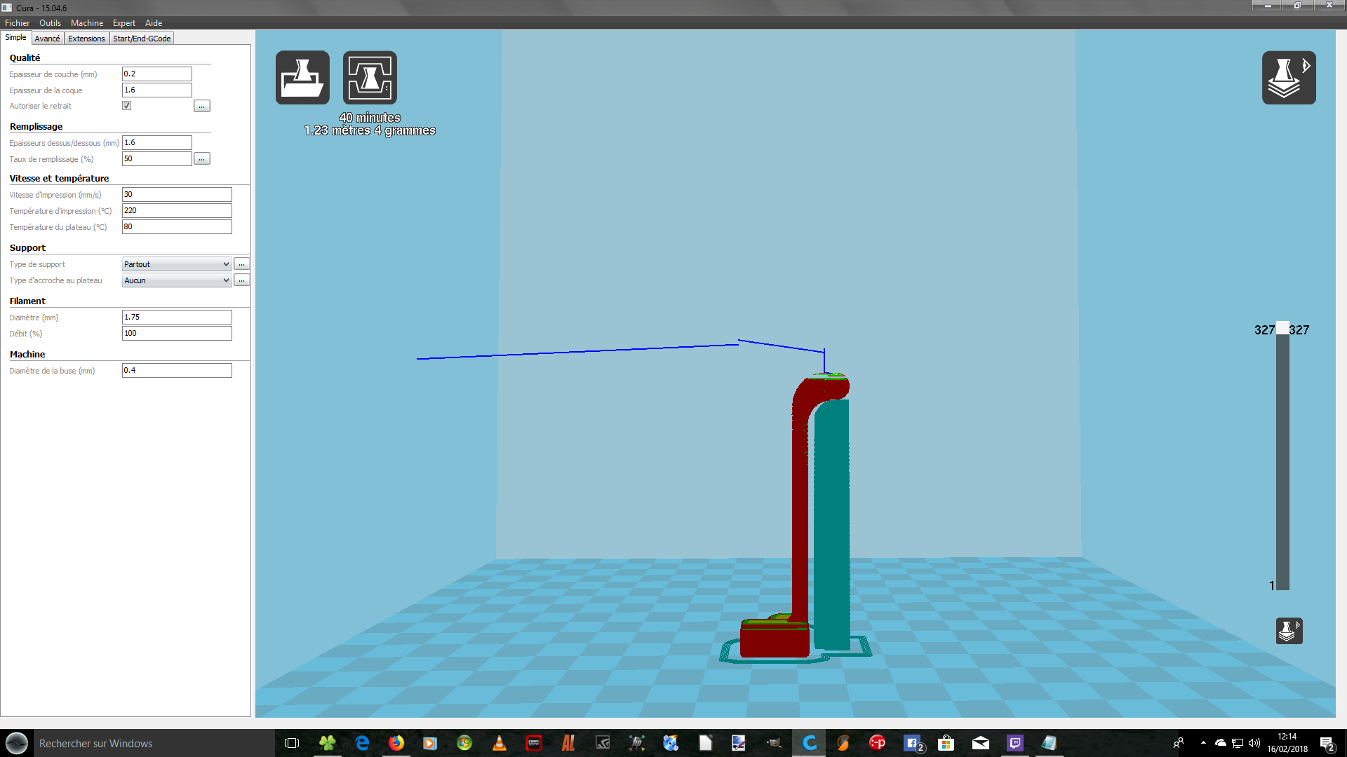

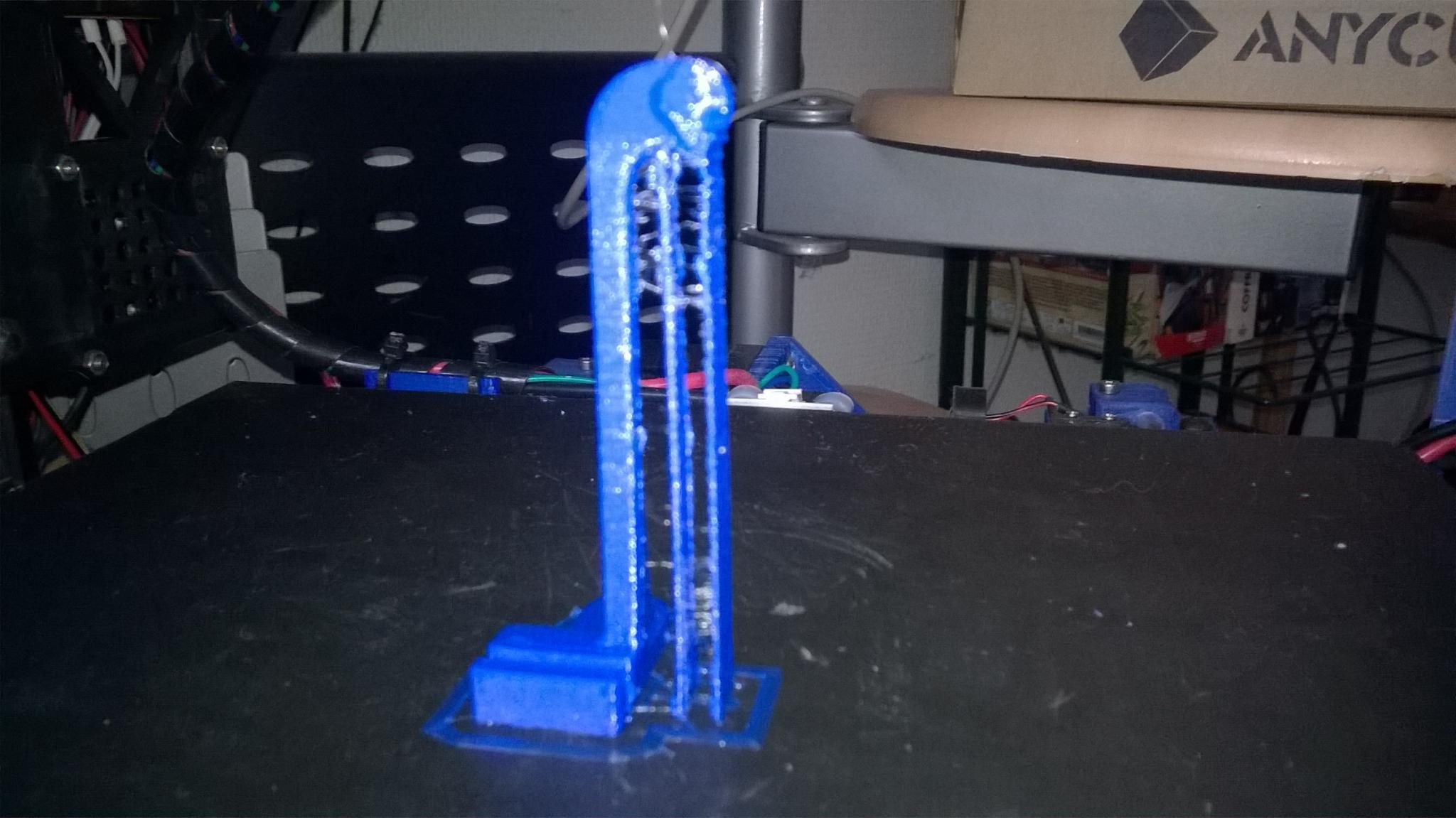

Janpolanton Posté(e) Février 16, 2018 Posté(e) Février 16, 2018 (modifié) Cura me mettait un énorme support. Et en plus, pour se rendre compte qu'en fin d'impression, sans support, ça se casse la gueule ! Modifié (le) Février 16, 2018 par Janpolanton

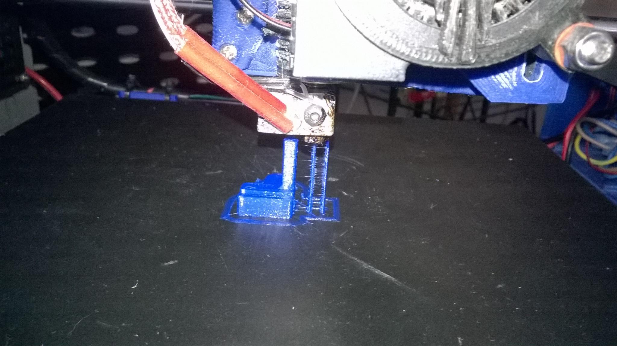

Maeke Posté(e) Février 16, 2018 Posté(e) Février 16, 2018 (modifié) @Janpolanton voici ce que donnent les supports avec le levier reset dans l'orientation que j'ai indiquées. Il vaut mieux l'imprimer comme çà que à plat de toutes façons, crois moi, le support sera plus facile à enlever. Modifié (le) Février 16, 2018 par Maeke

Janpolanton Posté(e) Février 16, 2018 Posté(e) Février 16, 2018 J'ai la 3.2.1 et elle gère toujours aussi mal les supports!

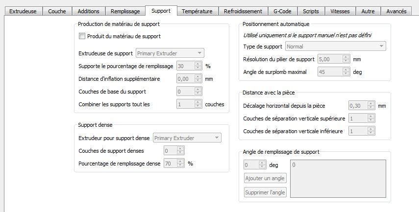

jc83 Posté(e) Février 16, 2018 Posté(e) Février 16, 2018 (modifié) il y a 4 minutes, Janpolanton a dit : J'ai la 3.2.1 et elle gère toujours aussi mal les supports! passe à s3d la gestion des supports n'a rien à voir je te mets une copie de l'onglet support : Modifié (le) Février 16, 2018 par jc83

Maeke Posté(e) Février 16, 2018 Posté(e) Février 16, 2018 (modifié) @Janpolanton voici le support énorme qui te fait peur. Moi j'ai plus peur qu'il tombe qu'autre chose. Bon, le support a tenu. Va falloir que je calme ce stringing par contre. Modifié (le) Février 16, 2018 par Maeke
