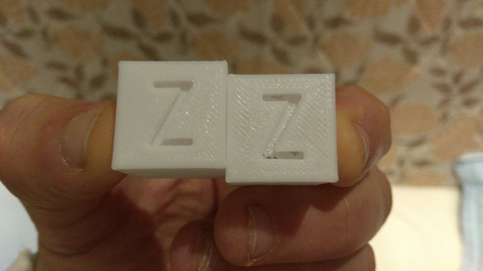

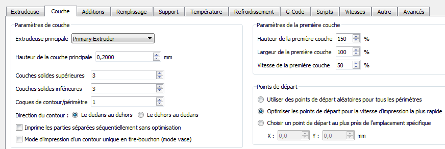

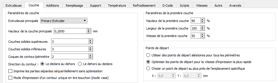

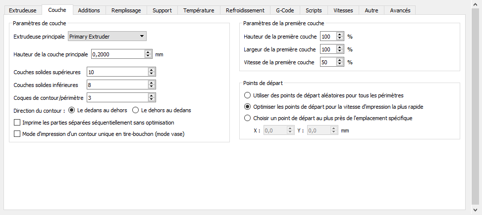

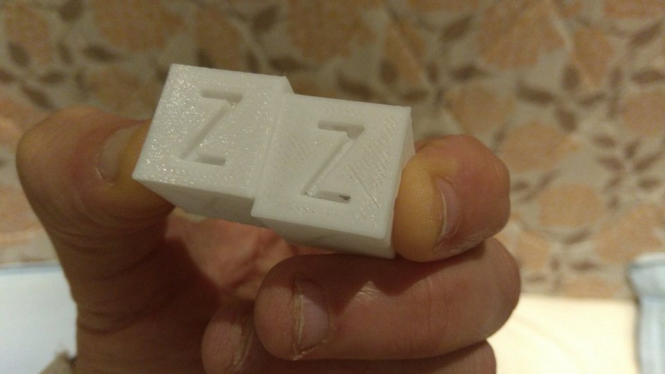

mikebzh44 Posté(e) Février 19, 2018 Posté(e) Février 19, 2018 Hier j'ai fait des tests d'impression en comparant la création d'un fichier GCode via Cura et Simplify3D en partant du même fichier STL. L'impression S3D semble plus définie sur les faces du cube mais la face supérieure est par contre très fine et j'ai même des manques : Je ferai ce soir des captures d'écran de mes réglages sur les 2 softs mais vous pouvez peut-être déjà me dire où chercher / regarder. Merci.
Maeke Posté(e) Février 19, 2018 Posté(e) Février 19, 2018 (modifié) hors sujet:modifier les paramètres du procédé / couche / hauteur de la première couche, je te conseilles une valeur de 150% edit: ah oublies ce que j'ai écrit. je continue à chercher et je reviens Bon, même endroit, tu as combien de couches solides supérieures? Modifié (le) Février 19, 2018 par Maeke
mikebzh44 Posté(e) Février 19, 2018 Auteur Posté(e) Février 19, 2018 Je te dis ça ce soir, là, je suis au taf
Maeke Posté(e) Février 19, 2018 Posté(e) Février 19, 2018 ta hauteur de la première couche est trop faible déjà, mets 150%, çà te donnera une première couche de 0.3mm pour une précision de 0.2mm ce qui est le réglage par défaut de cura. Autre chose, si ton infill est relativement faible, augmente un peu la valeur couches solides supérieures.
mikebzh44 Posté(e) Février 19, 2018 Auteur Posté(e) Février 19, 2018 Bien chef Je suis passé à 5 couches solides supérieurs et 150% pour la 1ère couche. J'avais déjà lancé une impression avec ces réglages, je verrai pour la 2ème alors.
slayer-fr Posté(e) Février 19, 2018 Posté(e) Février 19, 2018 avec ça tu auras des couches bien fini avec une pièces d'un solidité correct
mikebzh44 Posté(e) Février 19, 2018 Auteur Posté(e) Février 19, 2018 Merci. Ca mérite bien un p'tit verre 1

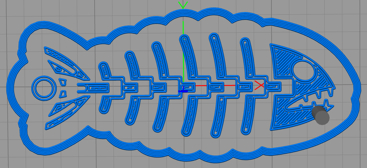

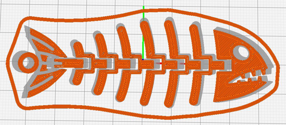

keflo Posté(e) Février 19, 2018 Posté(e) Février 19, 2018 Je suis en pleine comparaison de Cura/S3D et effectivement on arrive vite à distinguer les différences sur la gestion des couches horizontales, notamment sur la première couche. Une petite comparaison des simulations montre que les choix sont différents et que tu n'auras pas le même résultat qq soient tes réglages. Tout spécialement sur des pièces non cubiques. Exemple (c'est le fossil fish de Thingiverse) : Cura en orange // S3D en bleu A mon niveau je préfère les couches du bas de Cura si non cubique, par contre je trouve que S3D est moins cahotique dans le remplissage et que sur une pièce cubique c'est mieux. Mais cela reste, à mon avis, une histoire de goût et d'habitude. Sinon S3D est mieux pour tout ce qui est gestion des supports et des impressions bi-color. => Idéalement je mélangerais les deux... 1

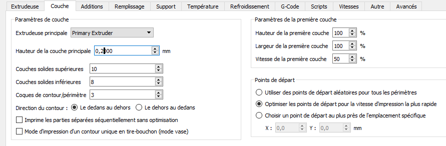

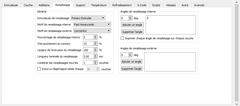

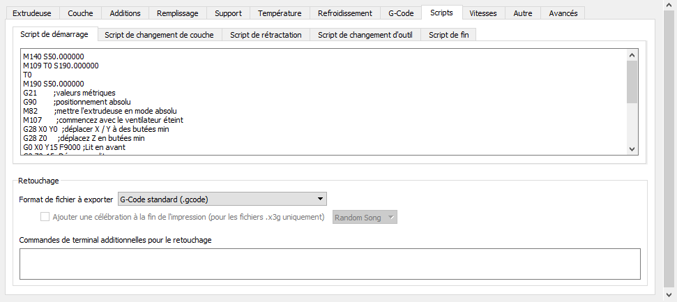

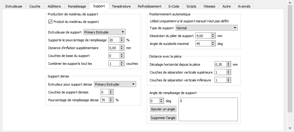

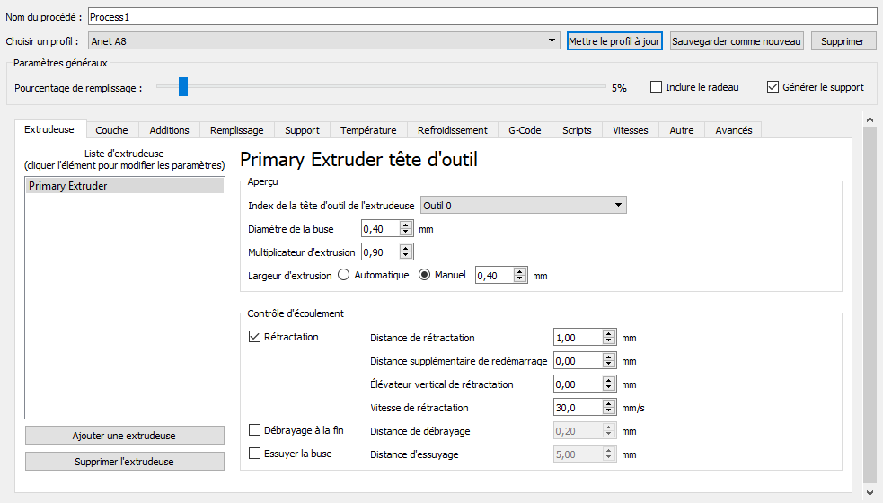

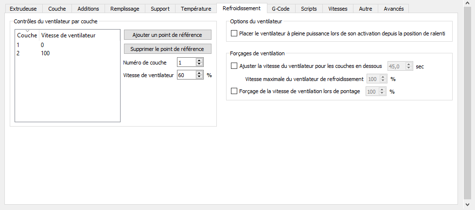

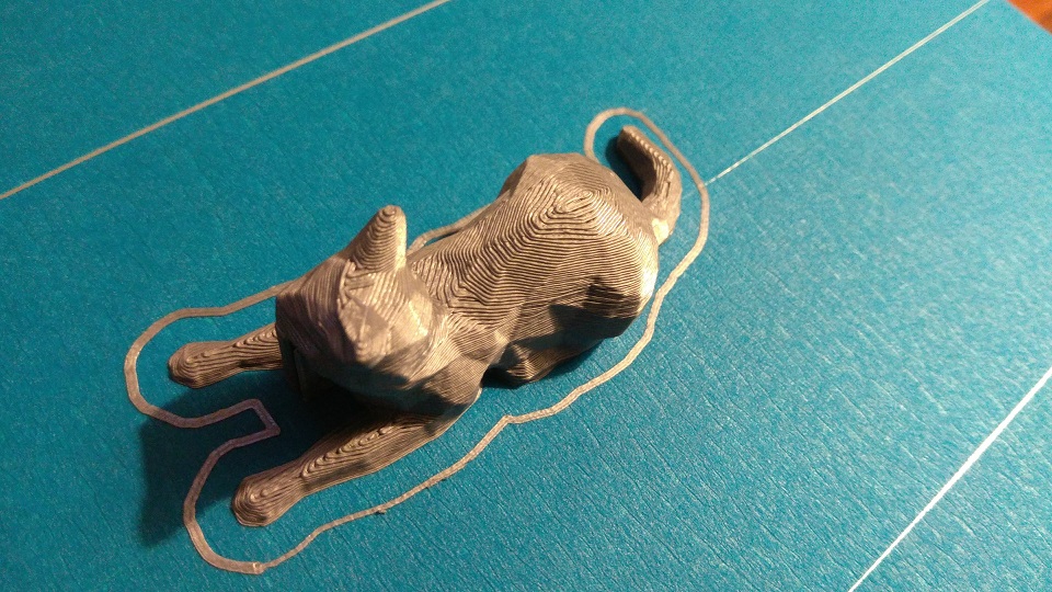

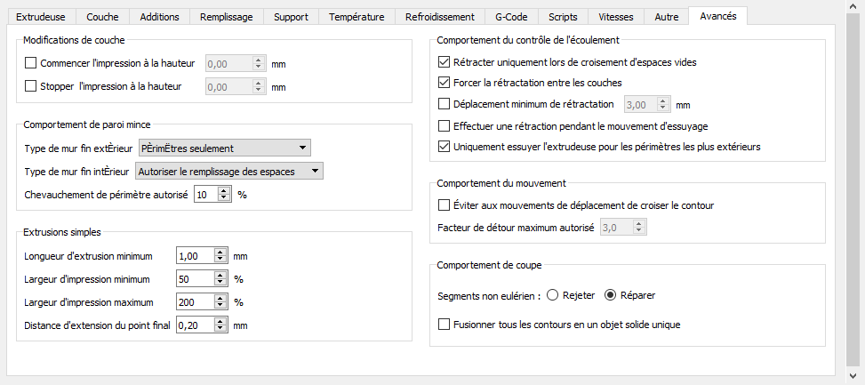

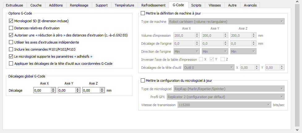

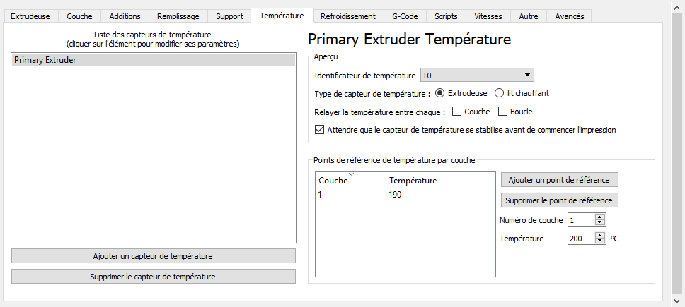

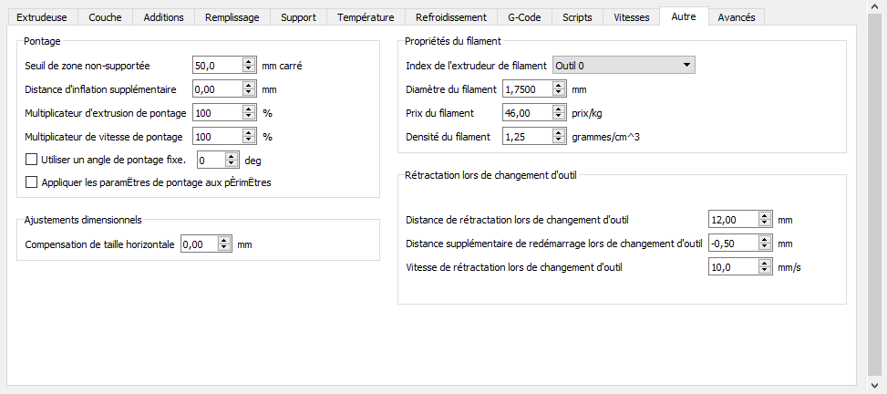

mikebzh44 Posté(e) Février 21, 2018 Auteur Posté(e) Février 21, 2018 Bon, j'ai imprimé un chat en low poly pour ma fille mais j'ai ce résultat : Donc on voit quand même vachement les couches et ça fait un effet d'escalier / pyramide, non ? C'est à cause du mode "draft" et une impression en 0.2 ? Mes réglages dans S3D : C'est normal de n'avoir que le capteur de T° de la tête ? Il faut que je rajoute le hot bed ? Car quand je lance l'impression, si je fais pas de pre-heat PLA, j'ai d'abord la tête qui monte à 190° mais le bed reste froid et quand la tête arrive à sa T°, là, le bed se met à chauffer. Quand j'imprime les modèles fournis par la carte SD, j'ai la montée en T° qui se fait en même temps. Pour palier à mes histoires de montée en T°, j'ai fait un mix en l'entête des fichiers GCode fournis par l'Anet A8 et un script trouvé sur youtube qui permet de faire une petite ligne en bord de bed afin de nettoyer la buse avant de commencer l'impression. Start : M140 S50.000000 M109 T0 S190.000000 T0 M190 S50.000000 G21 ;valeurs métriques G90 ;positionnement absolu M82 ;mettre l'extrudeuse en mode absolu M107 ;commencez avec le ventilateur éteint G28 X0 Y0 ;déplacer X / Y à des butées min G28 Z0 ;déplacez Z en butées min G0 X0 Y15 F9000 ;Lit en avant G0 Z0.15 ;Déposer au lit G92 E0 ;zéro la longueur extrudée G1 X40 E10 F500 ;Extruder 10 mm de filament sur 4 cm G92 E0 ;zéro la longueur extrudée G1 E-1 F500 ;Rétracter un peu G1 X80 F4000 ;Essuye rapidement la ligne de filament G1 Z0.3 ;Levez et commencez à imprimer. G1 F{travel_speed} M117 Impression... End : M104 S0 ;chauffage de l'extrudeuse éteint M140 S0 ;chauffe-lit chauffant éteint G91 ;positionnement relatif G1 E-1 F300 ;rétracter un peu le filament avant de soulever la buse, pour libérer une partie de la pression G1 Z+0.5 E-5 X-20 Y-20 F9000 ;déplacez Z un peu et retirez le filament encore plus G28 X0 Y0 ;déplacez X / Y jusqu'à la butée min, de sorte que la tête soit à l'écart G90 ;positionnement absolu G1 Y190 F9000 ;le lit se déplace vers l'avant M84 ;steppers off
