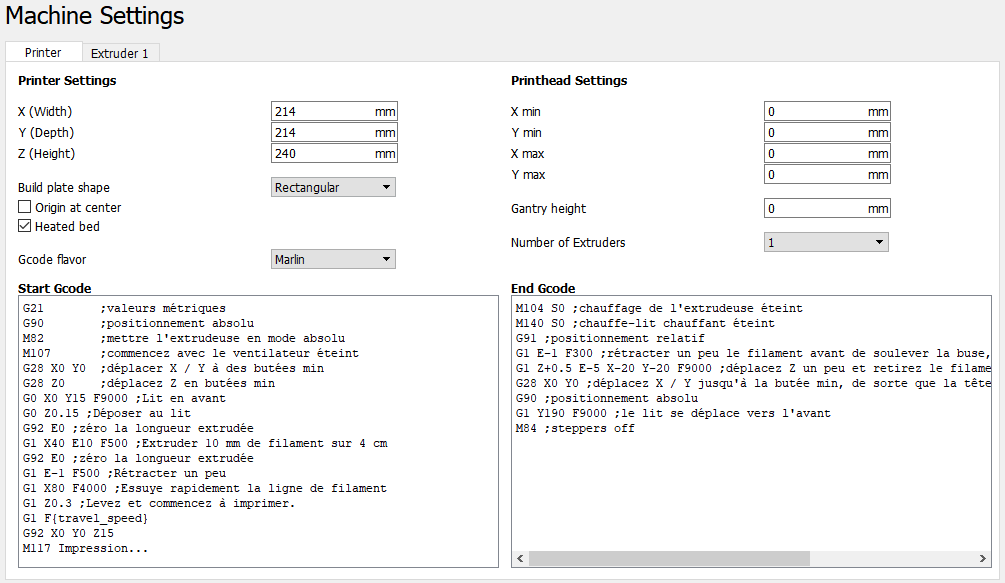

kharn Posté(e) Février 19, 2018 Auteur Partager Posté(e) Février 19, 2018 Effectivement, j'ai modifié le #define X_MIN_POS -33 d'origine en -10. Mais je me rend compte aussi que le décalage est aussi présent sur l'axe Y. Comme si mon centre du lit était sur le point de home. Je slice avec Cura et j'ai bien décocher la case "Origin at center". Voilà mes gcode. Quote G21 ;valeurs métriques G90 ;positionnement absolu M82 ;mettre l'extrudeuse en mode absolu M107 ;commencez avec le ventilateur éteint G28 X0 Y0 ;déplacer X / Y à des butées min G28 Z0 ;déplacez Z en butées min G0 X0 Y15 F9000 ;Lit en avant G0 Z0.15 ;Déposer au lit G92 E0 ;zéro la longueur extrudée G1 X40 E10 F500 ;Extruder 10 mm de filament sur 4 cm G92 E0 ;zéro la longueur extrudée G1 E-1 F500 ;Rétracter un peu G1 X80 F4000 ;Essuye rapidement la ligne de filament G1 Z0.3 ;Levez et commencez à imprimer. G1 F{travel_speed} M117 Impression... Fin Quote M104 S0 ;chauffage de l'extrudeuse éteint M140 S0 ;chauffe-lit chauffant éteint G91 ;positionnement relatif G1 E-1 F300 ;rétracter un peu le filament avant de soulever la buse, pour libérer une partie de la pression G1 Z+0.5 E-5 X-20 Y-20 F9000 ;déplacez Z un peu et retirez le filament encore plus G28 X0 Y0 ;déplacez X / Y jusqu'à la butée min, de sorte que la tête soit à l'écart G90 ;positionnement absolu G1 Y190 F9000 ;le lit se déplace vers l'avant M84 ;steppers off Lien vers le commentaire Partager sur d’autres sites More sharing options...

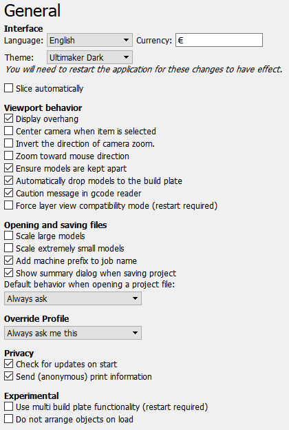

Maeke Posté(e) Février 19, 2018 Partager Posté(e) Février 19, 2018 (modifié) essaies cura 14 ou 15, on sera fixé si çà vient du logiciel ou du firmware, pour info j'ai eu des problèmes de déplacements anormaux dès cura 2.3 (que j'ai plus ou mois résolus par la suite), avec les versions précédentes, jamais. ps, vérifies que le gcode flavor ne soit pas resté sur repetier. Tu peux faire des screenshots de tes paramètres imprimante sous cura? Modifié (le) Février 19, 2018 par Maeke Lien vers le commentaire Partager sur d’autres sites More sharing options...
kharn Posté(e) Février 19, 2018 Auteur Partager Posté(e) Février 19, 2018 Les voici. Lien vers le commentaire Partager sur d’autres sites More sharing options...
Maeke Posté(e) Février 19, 2018 Partager Posté(e) Février 19, 2018 (modifié) X 220 / Y 220. 214 c'est l'écartement des vis. Sinon, as tu essayé un autre fichier stl? Modifié (le) Février 19, 2018 par Maeke Lien vers le commentaire Partager sur d’autres sites More sharing options...

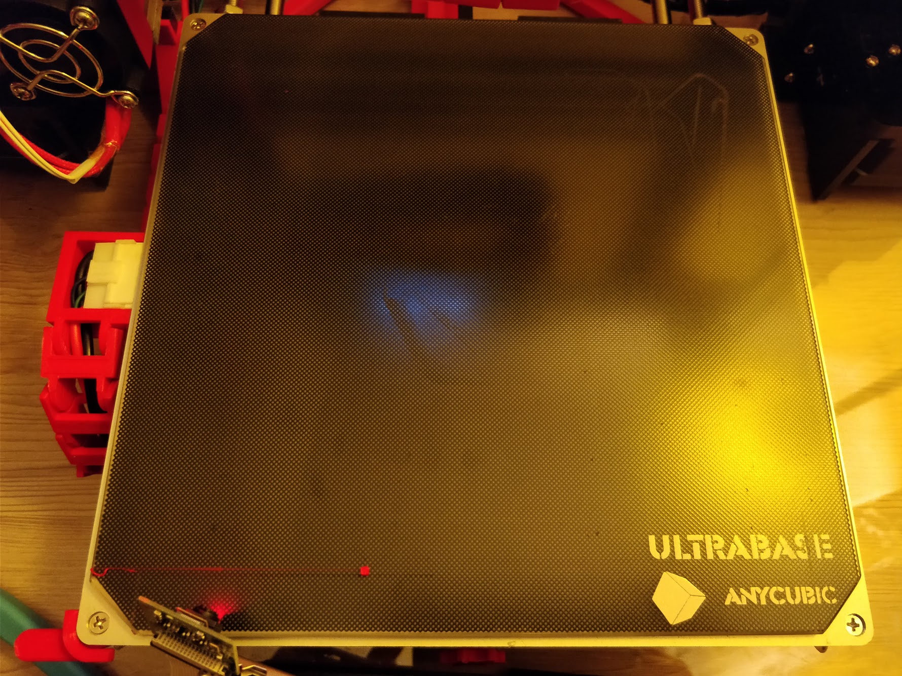

kharn Posté(e) Février 20, 2018 Auteur Partager Posté(e) Février 20, 2018 Bon, je ne comprend pas du tout ce qui se passe. Voici ce qui est configuré en gcode : Voilà le résultat : 2ème exemple : Ce que j'obtient (j'ai rajouté le 2eme point rouge à la main car il n'a pas adhéré) : Mon fichier configuration.h : https://pastebin.com/h6fNePt0 Lien vers le commentaire Partager sur d’autres sites More sharing options...
