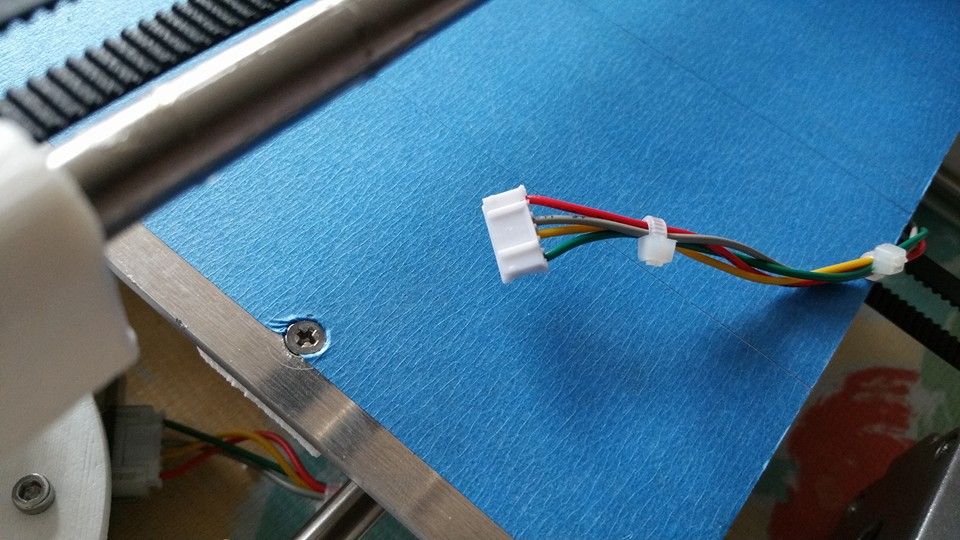

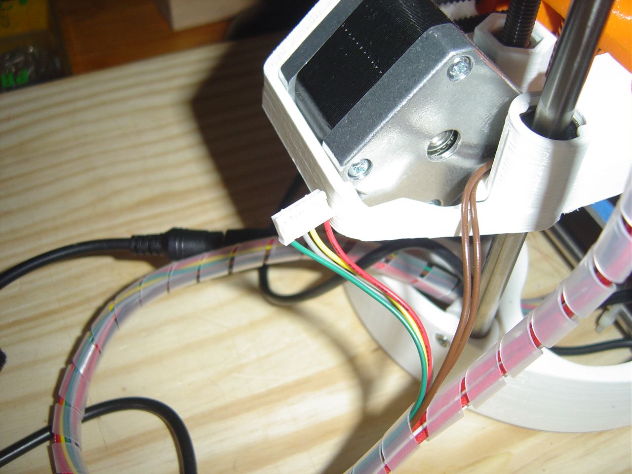

Guest flykiller Posté(e) Décembre 12, 2015 Partager Posté(e) Décembre 12, 2015 (modifié) Salut, j'avais mon Y qui vibrait, faisait un bruit de sulfateuse et chauffait J'avais opté pour un mauvais cablage de ma part, j'ai recontrolé les couleurs, les connecteurs encore et encore. Je suis rester bloqué sur ce problème de chauffe et j'ai decidé de controler mes couleurs en amont, tous mes moteurs ont les même serie de couleur sauf mon Y ils sont tous, détrompeur vers le haut en : rouge jaune gris vert sauf mon Y en qui était en: vert jaune gris rouge donc j'ai retiré celui de l'extru pour le mettre sur mon Y, mais du coup est ce que l'extru c'est ce fameux vert jaune gris rouge ou est ce que ce montage est faux ? j'ai pas trouver de référence à ça, peut être ai-je mal vu ? pourriez vous me dire svp ? Modifié (le) Décembre 12, 2015 par flykiller Lien vers le commentaire Partager sur d’autres sites More sharing options...

Edge540 Posté(e) Décembre 12, 2015 Partager Posté(e) Décembre 12, 2015 (modifié) Le moteurs pas à pas 4 fils sont des bipolaires. Si ton moteur chauffe c'est que un pole veut le faire tourner vers la droite et l'autre veut le fair tourner vers la gauche. Il suffit de trouver le bon ordre des fils si une erreur de couleur a été faite lors du montage de la prise par le constructeur. Ce lien explique comment identifier les paires de fil qui vontr ensemble http://cncloisirs.com/Construction/IdentifierUnPAP. Ensuite au cablge sur la care melzi si le moteur grogne il suffit d'inverser les deux fils d'une bobine. Modifié (le) Décembre 12, 2015 par Edge540 Lien vers le commentaire Partager sur d’autres sites More sharing options...
Guest flykiller Posté(e) Décembre 12, 2015 Partager Posté(e) Décembre 12, 2015 (modifié) je confirme mauvais cablage le rouge et le vert inversé J'ai corrigé sur la carte les couleurs pour pas avoir à ressertir et c'est bon ca tourne comme sur des roulettes Merci ps: on voit les deux cablages positionnés dans le même sens, le bon est celui sous le plateau Modifié (le) Décembre 12, 2015 par flykiller Lien vers le commentaire Partager sur d’autres sites More sharing options...
Corsair09 Posté(e) Décembre 12, 2015 Partager Posté(e) Décembre 12, 2015 (modifié) Il y a 3 heures, flykiller a dit : ils sont tous, détrompeur vers le haut en : rouge jaune gris vert sauf mon Y en qui était en: vert jaune gris rouge cherche pas, ils ont mis un daltonien au câblage! inverse le rouge et le vert. Modifié (le) Décembre 12, 2015 par Corsair09 Lien vers le commentaire Partager sur d’autres sites More sharing options...
