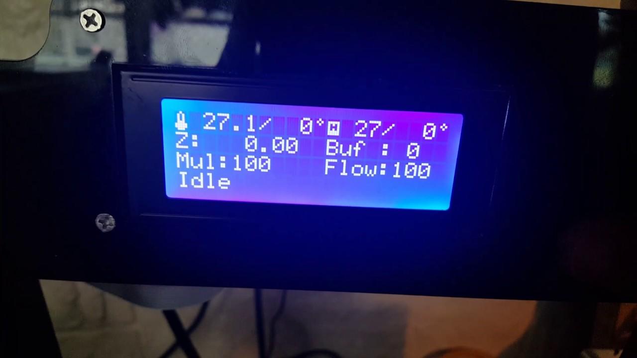

Matroxplay Posté(e) Février 25, 2018 Partager Posté(e) Février 25, 2018 (modifié) ma Anet a8 affiche Idle au demarage de impression et ne fait rien. Avez vous une reponse a ma question ?? Modifié (le) Février 25, 2018 par pascal_lb Lien vers le commentaire Partager sur d’autres sites More sharing options...
pascal_lb Posté(e) Février 25, 2018 Partager Posté(e) Février 25, 2018 Modération : @Matroxplay j'ai déplacé ton post pour qu'il soit plus visible et j'ai modifié ton message pour que le titre ne soit pas trop long pour ton problème, c'est au démarrage qu'il y a cet affichage ou lorsque tu lances une impression ? Lien vers le commentaire Partager sur d’autres sites More sharing options...
Maeke Posté(e) Février 25, 2018 Partager Posté(e) Février 25, 2018 t'as essayé d'imprimer quoi? Si c'est un des fichiers de la carte fournie, il faut imprimer les fichiers gcode, les fichiers stl ne sont pas imprimables directement. Lien vers le commentaire Partager sur d’autres sites More sharing options...
Philippe Chaumont Posté(e) Février 25, 2018 Partager Posté(e) Février 25, 2018 Il fait vraiment 27 chez toi ? Sinon j'ai cet affichage "Idle" quand mon Anet attend des instructions à travers le port USB. Philippe Lien vers le commentaire Partager sur d’autres sites More sharing options...
Maeke Posté(e) Février 25, 2018 Partager Posté(e) Février 25, 2018 En tout cas, elle n'a pas reçu l'ordre de chauffer. Lien vers le commentaire Partager sur d’autres sites More sharing options...
Philippe Chaumont Posté(e) Février 25, 2018 Partager Posté(e) Février 25, 2018 Heu.. excuses moi de poser ces questions élémentaires mais comme il semble que ce soit ta première impression: 1) as-tu mis la carte SD dans le lecteur de carte ? 2) as-tu appuyé sur le bouton de l'écran permettant d'afficher le menu ? Philippe Lien vers le commentaire Partager sur d’autres sites More sharing options...
Matroxplay Posté(e) Février 25, 2018 Auteur Partager Posté(e) Février 25, 2018 Il y a 8 heures, Philippe Chaumont a dit : Heu.. excuses moi de poser ces questions élémentaires mais comme il semble que ce soit ta première impression: 1) as-tu mis la carte SD dans le lecteur de carte ? 2) as-tu appuyé sur le bouton de l'écran permettant d'afficher le menu ? Philippe Oui Il y a 9 heures, pascal_lb a dit : Modération : @Matroxplay j'ai déplacé ton post pour qu'il soit plus visible et j'ai modifié ton message pour que le titre ne soit pas trop long pour ton problème, c'est au démarrage qu'il y a cet affichage ou lorsque tu lances une impression ? Ces quand je lance une impression et merci pour le titre 😉 Lien vers le commentaire Partager sur d’autres sites More sharing options...

Maeke Posté(e) Février 25, 2018 Partager Posté(e) Février 25, 2018 Impossible de voir quoi que ce soit sur ton lcd pendant que tu essayes de lancer une impression, donc impossible de voir ce que tu as sélectionné. Lien vers le commentaire Partager sur d’autres sites More sharing options...
ploupiploup Posté(e) Février 25, 2018 Partager Posté(e) Février 25, 2018 Salut, Le idle c'est pour "inactif" en clair ton imprimante ne cherche pas à imprimer, elle est toujours sur la prétempérature de PLA. *Si tu lance ton impression à partir de la carte essaye en ayant enlevé le cable et inversement si tu veux te connecter essaye en enlevant la carte ( l'un ou l'autre machine éteinte pour le faire). *Vérifie l'intégrité de ton fichier il est peut être défectueux ou essaye avec un autre Lien vers le commentaire Partager sur d’autres sites More sharing options...
Maeke Posté(e) Février 26, 2018 Partager Posté(e) Février 26, 2018 et assures toi de sélectionner un fichier gcode, les fichiers stl ne sont pas imprimables depuis la carte sd. Lien vers le commentaire Partager sur d’autres sites More sharing options...
Matroxplay Posté(e) Février 26, 2018 Auteur Partager Posté(e) Février 26, 2018 Il y a 7 heures, Maeke a dit : et assures toi de sélectionner un fichier gcode, les fichiers stl ne sont pas imprimables depuis la carte sd. Mon imprimante marche mes le probleme maintenant ces que les premieres couche le filament ne sort pas ducoup obliger de pouser manuellement le filament mais pas trop bon pour celle ci 😒😣 Lien vers le commentaire Partager sur d’autres sites More sharing options...
Maeke Posté(e) Février 26, 2018 Partager Posté(e) Février 26, 2018 çà c'est peut-être parce que la buse est trop près du plateau et empêche le filament de sortir, il faut laisser l'épaisseur d'une feuille A4. Lien vers le commentaire Partager sur d’autres sites More sharing options...
ploupiploup Posté(e) Février 26, 2018 Partager Posté(e) Février 26, 2018 Vu que tu as démonté la tête peut être l'as tu mal remonté, ton extrudeur est il bien connecté sur la carte, la roue denté est elle bien en face du guide, ta première couche n'est elle pas trop écrasée ... Lien vers le commentaire Partager sur d’autres sites More sharing options...
